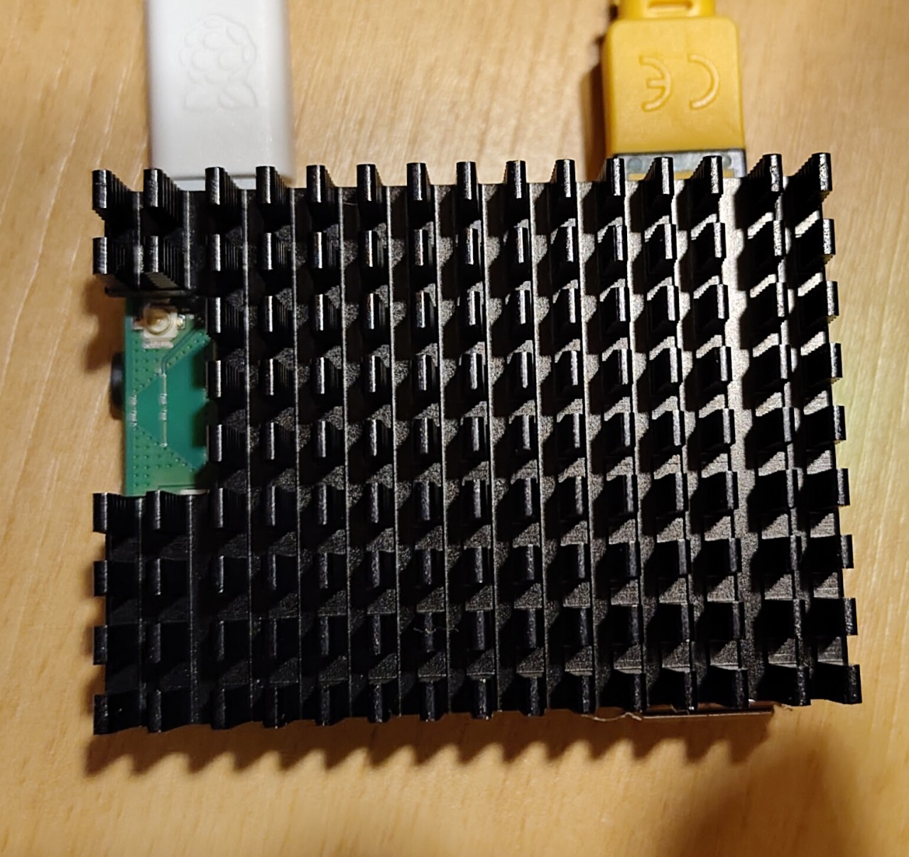

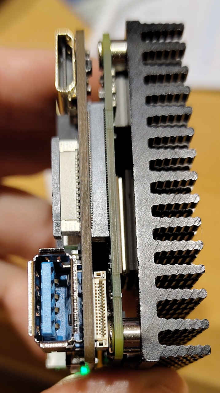

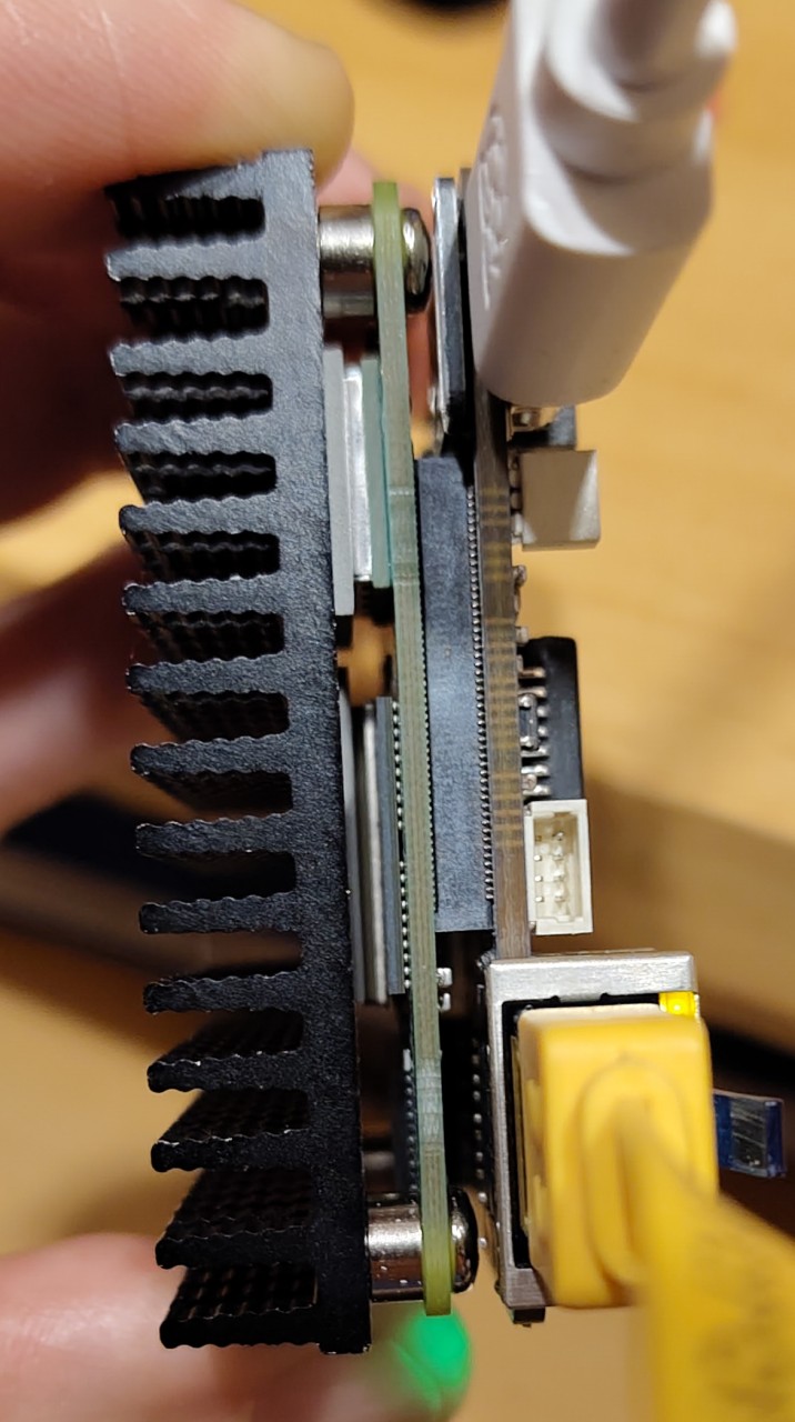

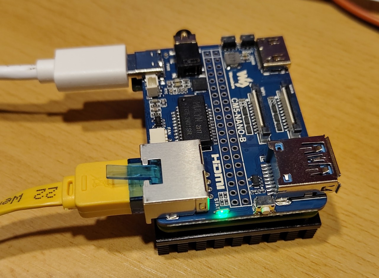

Eine sehr interessante Kombination ist ein CM5 8GB WALN noEMMC mit einem WaveShare HAT. Sehr Kompakt, mit einem Passenden passiven Cooler, hat RJ45, 2xCamera, 1x PCIe, micro SDCard ....
Seht selbst .. Mal sehen wie man da sinnvoll mit wenig Aufwand einen Astro Computer erstellt. Einen entsprechend passenden nvme Hat, bin ich noch am suchen. Hier schon mal ein paar Impressionen vom Versuch, nur halb so groß wie ein normaler Pi.
BTW: Selbst die fummelige u.fl Buchse kommt schon mit für's WLAN, besser geht nicht
Thema Kühlung und Lüfter:
Die oben gezeigte passive Variante taugt leider nicht zum Compilern, da wird der Kleine zu heiß.
