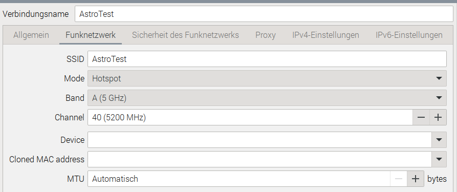

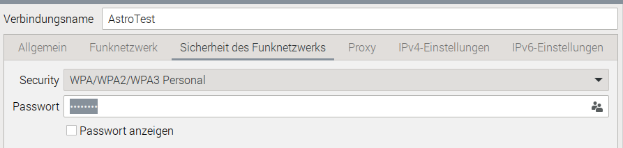

Anleitung Schritt für Schritt:

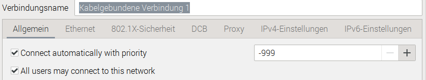

die eth0 Schnittstelle sollte mit unten aufgeführter Prio gesetzt werden:
Rest bleibt Standard:
HotSpot:
Proxy bleibt unverändert

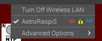

Wichtig ist noch, dass der Hotspot aktiviert wird. Sollte dann so aussehen.
Dann sollte es klappen.

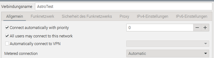

siehe Anfang 4. Seite des Thread's. Du kannst das Ganze Steuern, in dem du unterschiedliche Verbindungsprioritäten setzt.
z.B. hier LAN = -999, Hotspot = 0, Für dich wäre dann noch die reine WLAN-Verbindung z.B. mit 10 oder 100 zu setzen.
