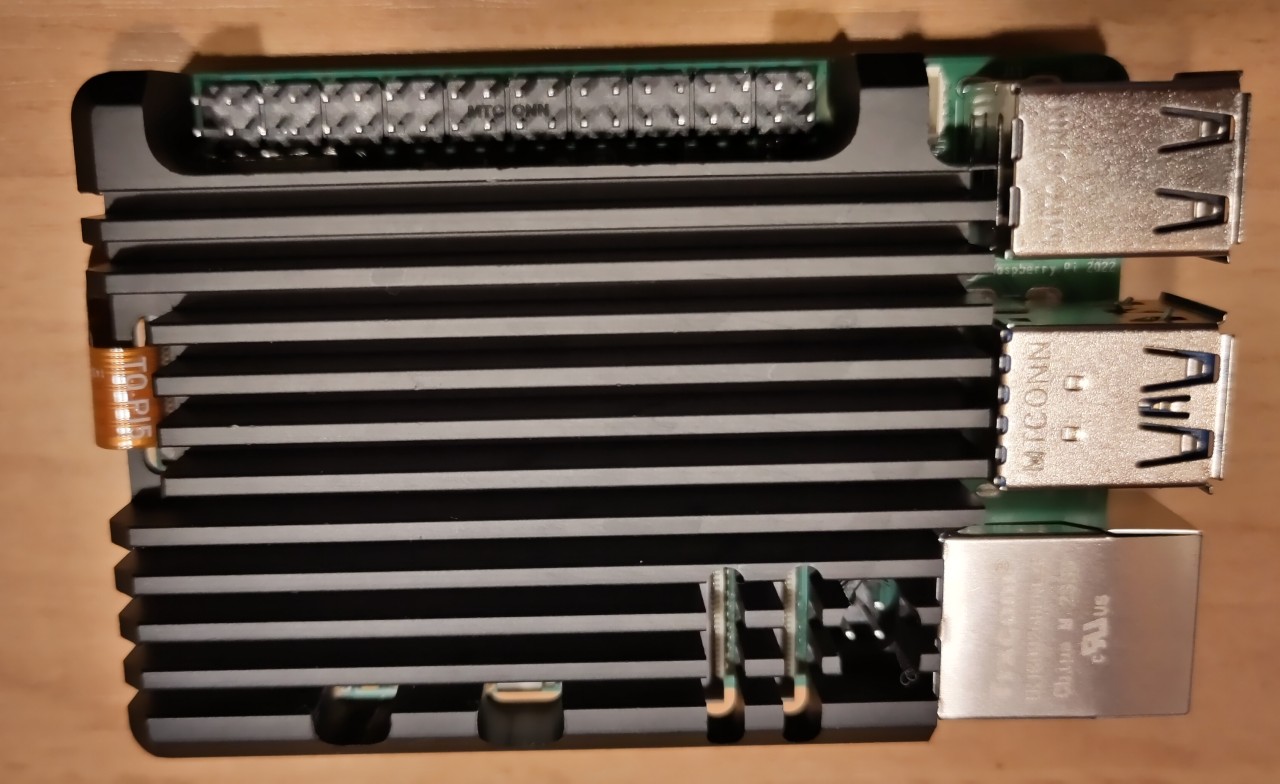

Für den Einbau einer 2280 SSD unter dem RPI 5 gibt es bald eine Platine, hält einen USB 3 Port frei und stört nicht im Bereich der Hats. Jeff Geerling beschreibt auch, wie man PCIe auf Gen 3 umstellen kann und was es im Benchmark bringt. 4 TB SSD sind ja bereits recht bezahlbar geworden.
Klingt verlockend. Gibt's irgendwo auch ein Gehäuse dafür? Denn das Teil komplett offen draußen lassen - hmm...

Es gibt kein spezielles Gehäuse, aber wenn man beim GeekPi Kühler unter der RPI5 Platine die M.2 Platine mit kurzen Spacer befestigt, wird der seitliche Schlitz nur etwas größer. Da sowieso für Spannungswandler, Sonderelektronik und Kabelführung noch ein engmaschiges Schutzgitter darüberkommt sollte es passen. Bilder gibt es erst gegen Jahresende, die M.2 Platine geht erst in Fertigung ;).

Beim Amazon gibt es mittlerweile auch ein M.2 HAT, zwar noch nicht lieferbar, aber immerhin. Für Testzwecke ideal, mal sehen ob diese auch als Unterbau zu verwenden ist.
Sollte mit kurzen Spacern eigentlich funktionieren, hätte die SSD im Stapel innen. Aber die will man eh nicht öfter tauschen. Sonst ist von Geekworm für unten das Bottom Board gedacht. Bei den passiven Gehäusen geht es auch weiter, jetzt mit allen Öffnungen. Bin aber im Moment froh, das mein RPI5 vom Pine Board bootet und mit der 2TB SSD Platz und Geschwindigkeit bietet. SD Karte ein- und ausstecken ist aber lustig und das Board 5mm länger als der passive Kühlkörper. Explaining Computers zeigt das Ausstecken am Ende des Videos.

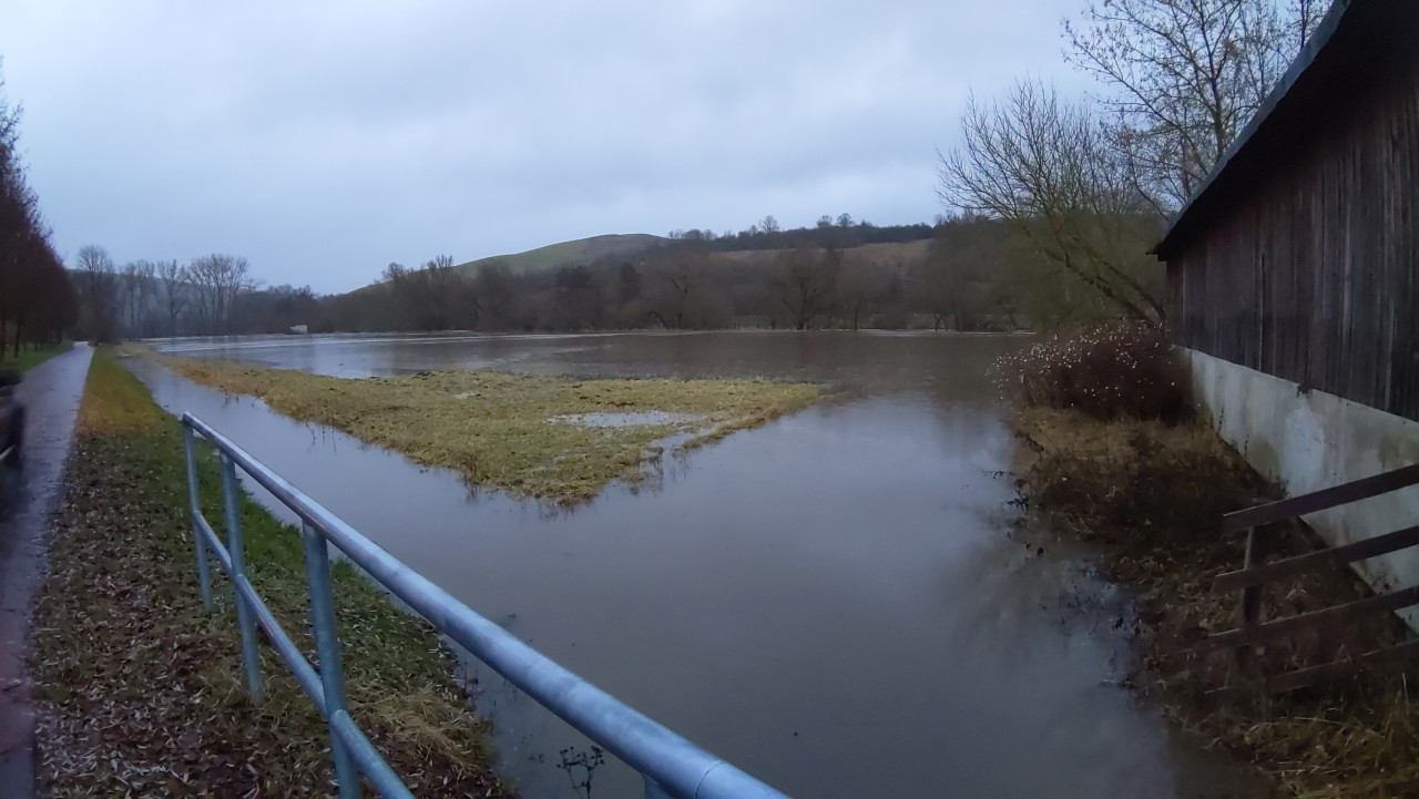

Seit Weihnachten mussten wir uns hier 2x mal mit sowas (siehe Anhang)beschäftigen, zum Glück alles privat händelbar, die Betroffenen in Niedersachsen und Nordthüringen haben es da wesentlich schlimmer erwischt

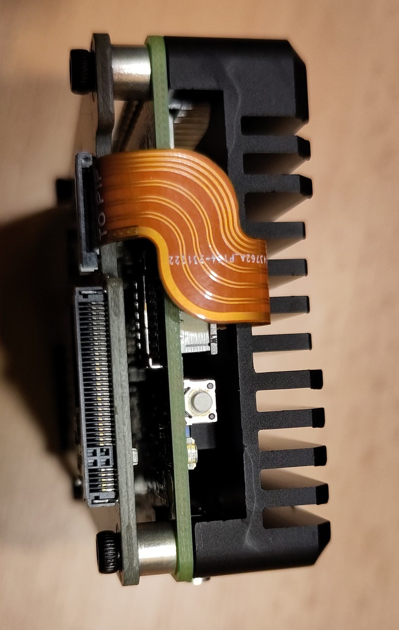

Die NVME HAT's für den Pi5 werden zahlreicher.
Mittlerweile gibt es auch einen für die Montage unten. Man kann dann somit sogar passiv kühlen.

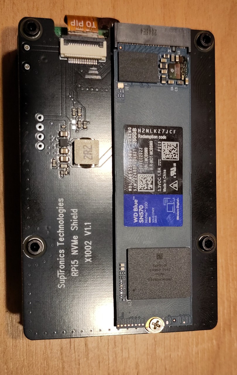

Versuch NVME zu booten:
Ging aktuell voll nach hinten los. :unsure::cry::eek:
Folgende Vorbereitungen getroffen:
1. /boot/firmware/config.txt folgende Zeilen hinzugefügt: dtparam=pciex1 zuerst auf der SD-Card, nach einem Neustart wird dann die NVME als /dev/nvme0n1 erkannt und kann angesprochen werden (siehe Anleitung hier)
2. mit SD-Card-Kopier die SD-Card auf die SSD geklont
3. Neueste Boot-Firmware 2712 installiert und aktiviert (Hinweise hier)
4. Bootfolge geändert mit raspi-config
5. nach "sudo poweroff " SD-Card entfernt
6. voller Erwartungen versucht neu zu booten mit einer WD SN 570, tja und das war's dann
Vermutlich hängt es an der WD SSD, probiere ich mal mit einer anderen SSD, oder der HAT ist dafür nicht geeignet ...

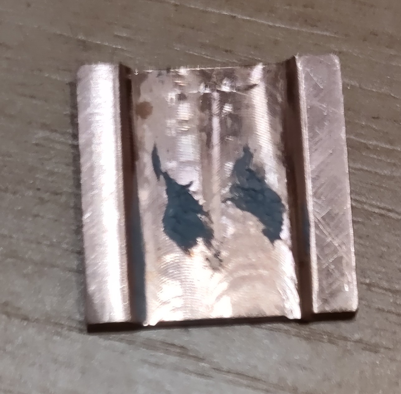

BTW: Anbei die Bilder vom HAT mit einem neuen passiven Kühlkörper, der Hammer war ein Kupferaufsatz für den Prozessor, so was ungenaues flog gleich in die Ecke, selbst ein Abschleifen machte es nicht pass konformer, mehrere Zehntel Luftspalt machten einen geringen Wärmewiderstand im Ansatz gleich zu nichte.

Auf der Geekworm Wiki Seite sind einige SSDs gelistet, die mit dem Geekworm Interface inkompatibel sind, davon 3 WD SSDs. Es wird vom Phison Kontroller gewarnt, die SN570 sollte aber den SanDisk 20-82-10048-A1 drinnen haben :unsure:. Wenn der Tausch der SSD nichts bringt, könnte ich kurzfristig mit dem X1001 HAT und der KIOXIA EXCERIA SSD testen. Derzeit läuft sie am Pineberry Bottom HAT, muss mir noch ein paar Spacer und Schrauben besorgen.

2. Versuch booten von MVE: :):):)
eine Samsung EVO 970 plus, läuft, ergo Finger weg von WD SSD, solange das Thema nicht wirklich gelöst ist.

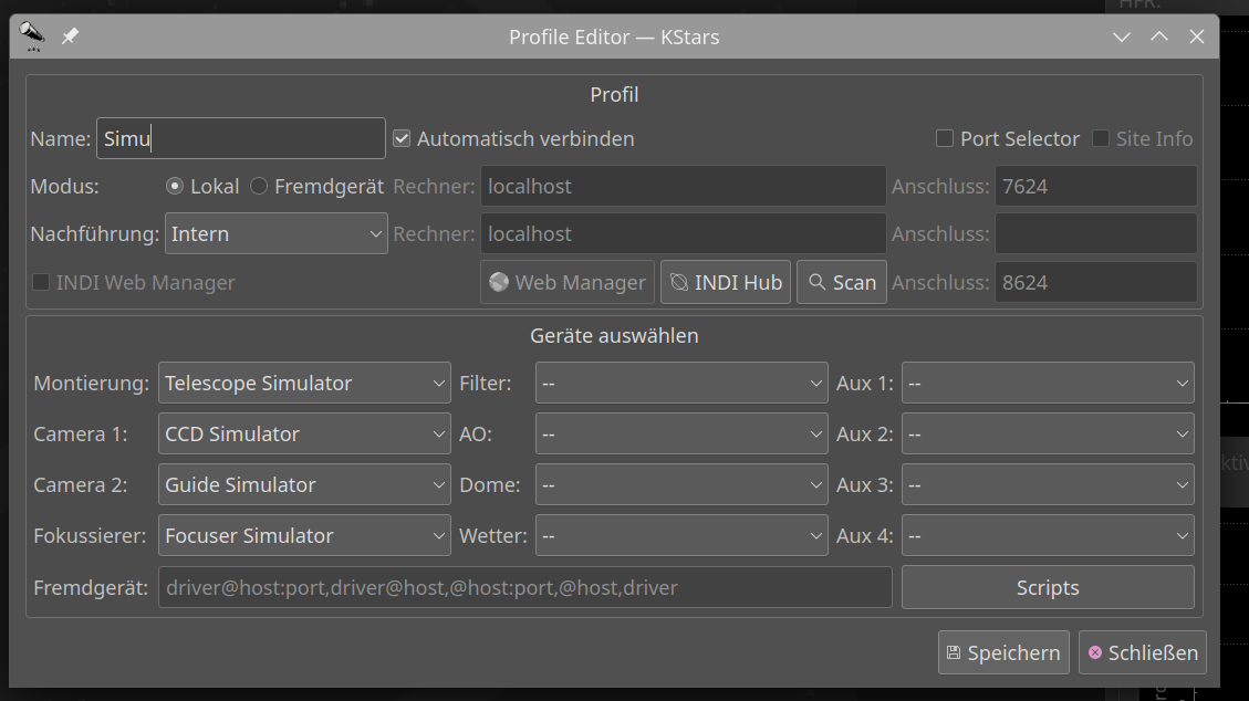

Ok, bis hier bin ich gekommen (starting Indi services):
weiter geht's da leider nicht.
Ich habe KStars über "Add/Remove Software" installiert.
Gruss David
Hi David,
astrometry sollte auch installiert sein und die gesamten Tycho Bibliotheken.
Du musst, bevor du unter EKOS die INDI Dienste startest, erstmals ein bisschen Equipment Anlegen.
Minimum ein Simulator Teleskop, Camera, Giuding,
Sonst wird das nix.
BTW: Dies ist aber wohl nicht so richtig ein Problem vom Pi 5, denn das System, wenn auch selbst compilert, läuft.
So sollte das dann aussehen:
