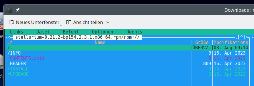

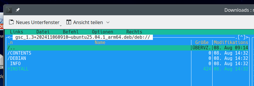

Mal eine Anfänger Frage. Wie installiert man die Pakete. MIT einfach nur Download ist es nicht getan, oder?
Hallo, das geht viel einfacher als man denkt. Der Midnight Commander ist hier ein großer Unterstützer. Gestartet als root und den entsprechenden Paketmanager installiert, ist es da ganz einfach. Einfach auf das Paket klicken und es wird das "Archiv" geöffnet und dann stehen in der Regel Install und Upgrade zur Verfügung. Corsor einfach auf die entsprechende Routine, Enter und fertig ist die Laube. Selbst Abhängigkeiten werden dabei überprüft und man muss ggf. nachlegen oder die Reihenfolge der Pakete ändern.
Sieht bei einem rpm so aus:
Hier mal ein dep:

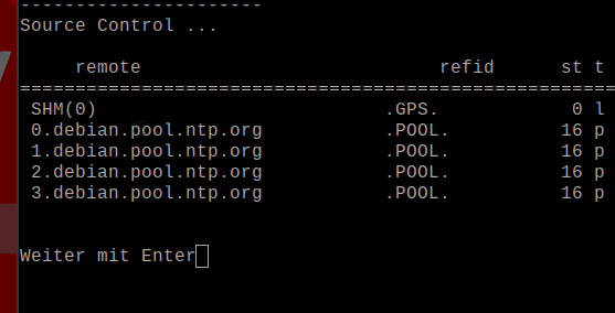

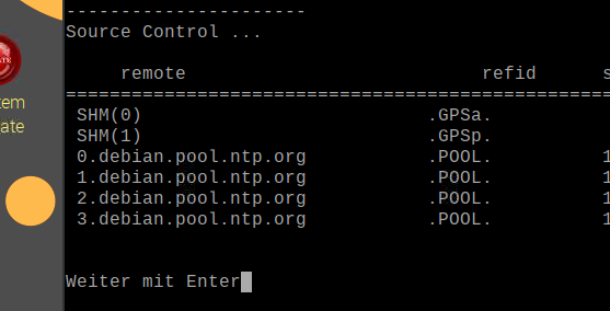

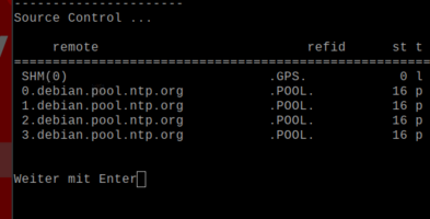

ich kämpfe seit einiger Zeit mit dem Thema, dass die Systemzeit nicht wirklich über GPS abgeglichen werden kann. NTP macht da einiges nicht so wie ich will.
gpsd ist am Laufen, kann auch per XGPS, INDI sauber abgefragt werden, nur ntp, spinnt. Die Vorgehensweise wie beim 4er Pi, klappt nicht so ganz.
Wenn die Zeitquelle GPSD sein soll, müsste vor SHM0 ein Stern sein.
Die Config sieht dazu so aus:
Bash:
root@AstroRaspi5V11:/etc/ntpsec# cat ./ntp.conf
# /etc/ntpsec/ntp.conf, configuration for ntpd; see ntp.conf(5) for help
driftfile /var/lib/ntpsec/ntp.drift
leapfile /usr/share/zoneinfo/leap-seconds.list
# To enable Network Time Security support as a server, obtain a certificate
# (e.g. with Let's Encrypt), configure the paths below, and uncomment:
# nts cert CERT_FILE
# nts key KEY_FILE
# nts enable
# You must create /var/log/ntpsec (owned by ntpsec:ntpsec) to enable logging.
#statsdir /var/log/ntpsec/
#statistics loopstats peerstats clockstats
#filegen loopstats file loopstats type day enable
#filegen peerstats file peerstats type day enable
#filegen clockstats file clockstats type day enable
# This should be maxclock 7, but the pool entries count towards maxclock.
tos maxclock 11
# Comment this out if you have a refclock and want it to be able to discipline
# the clock by itself (e.g. if the system is not connected to the network).
tos minclock 4 minsane 3
# Specify one or more NTP servers.
# Public NTP servers supporting Network Time Security:
# server time.cloudflare.com nts
# SHM 0
server 127.127.28.0
fudge 127.127.28.0 flag1 1 refid GPSa
# server 127.127.28.0 minpoll 4
# fudge 127.127.28.0 time1 0.183 refid NMEA
# SHM 1
server 127.127.28.1
fudge 127.127.28.1 flag1 1 refid GPSp
# server 127.127.28.1 minpoll 4 prefer
# fudge 127.127.28.1 refid PPS
# pps-gpio /dev/pps0
# server 127.127.22.0 minpoll 4 maxpoll 4
# fudge 127.127.22.0 refid PPS
# fudge 127.127.22.0 flag3 1  # enable kernel PLL/FLL clock
# gpsd clock
# server 127.127.28.0 minpoll 4 maxpoll 4 prefer
# fudge 127.127.28.0 refid GPS
# fudge 127.127.28.0 time1 +0.130
# pool.ntp.org maps to about 1000 low-stratum NTP servers.  Your server will
# pick a different set every time it starts up.  Please consider joining the
# pool: <https://www.pool.ntp.org/join.html>
pool 0.debian.pool.ntp.org iburst
pool 1.debian.pool.ntp.org iburst
pool 2.debian.pool.ntp.org iburst
pool 3.debian.pool.ntp.org iburst
# Access control configuration; see /usr/share/doc/ntpsec-doc/html/accopt.html
# for details.
# Note that "restrict" applies to both servers and clients, so a configuration
# that might be intended to block requests from certain clients could also end
# up blocking replies from your own upstream servers.
# By default, exchange time with everybody, but don't allow configuration.
restrict default kod nomodify nopeer noquery limited
# Local users may interrogate the ntp server more closely.
restrict 127.0.0.1
restrict ::1
Wer kann helfen?
