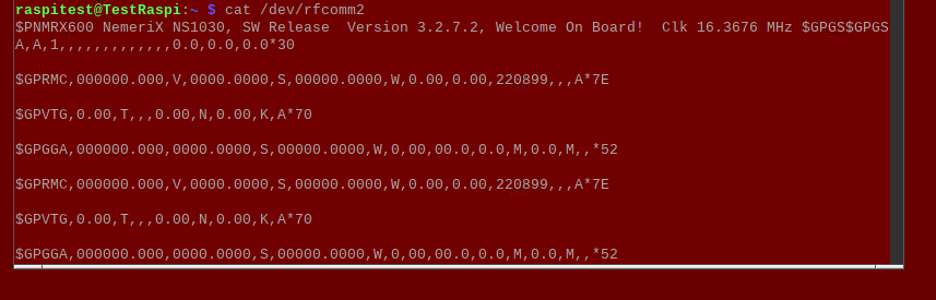

Die Bluetooth Einrichtung ist allerdings komplett auf der shell erstellt worden, da das Grafische Tool anscheinend ein paar "Features" hat, welche keine BT-Geräte fanden. In der Command-line (sudo bluetoothctl) wurde mir eigentlich dann viel zu viel gefunden, aber es ging hervorragend.
Nachdem ich die rfcomm Devices eingerichtet hatte, konnte ich ohne Probleme auf die Wetterstation, den GPS in der Station und auf eine BT-Maus zugreifen.
Ein cat /dev/rfcomm[X] öffnet das Device, es wird automatisch versucht eine Verbidnug aufzubauen, gelingt das, kommen die Daten an.

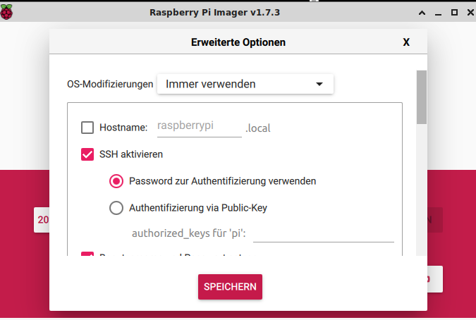

Der Raspberry Pi Imager in der neuen Version bietet die Möglichkeit vorab Einstellungen vorzunehmen.
Und dann klappts auch mit ssh.
Moin zusammen,
hier noch der Link zum Raspberry Pi Imager:
Raspberry Pi Imager 1.7.3
Das Bild auf der Seite weißt den Imager noch als 1.6 aus, aber das deb ist 1.7.3 . amd64bit.

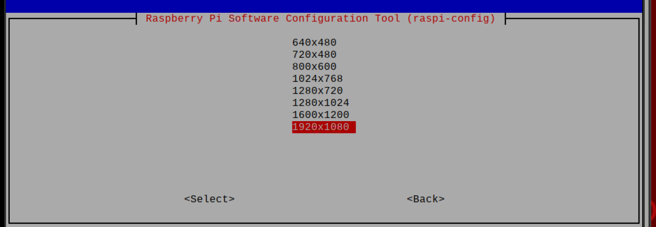

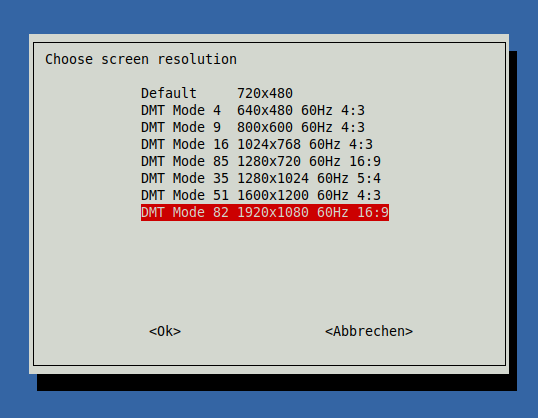

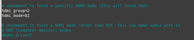

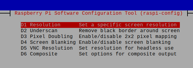

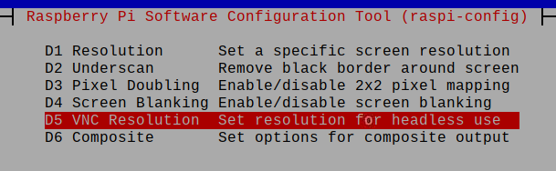

Mal 'ne Frage:
In welche configurationsdatei schreibt Raspi-config diese Auflösungeni? Habe ich noch nicht gefunden?
ein Teil wird in der
config.txt unter /boot abgespeichert.
Unter /usr/bin existiert raspi-config, das ist ein einfaches ;) script das Du Dir mit beliebigen Editor anschauen und analysieren kannst
Hallo!
Übeltäter gefunden für komische Darstellung VNC in /boot/config.txt # dtoverlay=vc4-kms-v3d
Auskommentiert, Neustart, alles bestens.

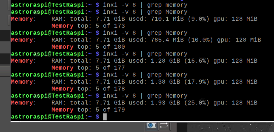

Anbei noch ein Test für die Speichernutzung.
Solange man nur nachführt, werden ca. 1,4GB gebraucht, siehe vorletzte Abfrage.
Kommt der FITS.Viewer zum Einsatz, kommen hier bei 24MP satte 500MB dazu, bei größeren Auflösungen steigt das Ganze noch. Also ist ein Raspi 4 mit 2GB das Minimum ohne groß zu swappen, 4GB sind sicher, 8GB sehr komfortabel.
Fazit: Umbau hat sich gelohnt, das System fühlt sich flüssiger an. Morgen geht die Testumgebung noch auf einen AstroRaspi.
Selbst der Python Umzug war nicht wirklich schwer.
Unter 32bit ist der KStars FIts-Viewer sehr oft abgestürzt, weil er für die 26 MP-Bilder nicht genügend Speicher allokieren konnte, vor allem nicht im Auto-Debayer-Modus.

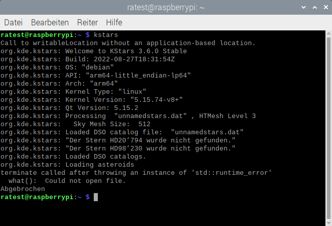

Hallo zusammen
Neben meinem "Produktivsystem" astroberry - das leider wegen suboptimalem Wetter auf seinen Einsatz warten muss - habe ich momentan die 64 bit Version des OS im Einsatz. Gerne würde ich hier KStars installieren. Wenn ich gemäss hier vorgehe: Raspberry Pi
kommen spätestens bei der Installation der Indi-Library Fehlermeldungen. KStars lässt sich nicht installieren.
Ich bin dann gemäss den Informationen im Eingangspost vorgegangen. KStars liess sich installieren, jedoch nicht starten. Ein Start aus der Kommandozeile sieht gemäss Beilage aus. Da mir Linux nicht so vertraut ist, meine Frage an die Experten: wo liegt hier das Problem?

Kstars bleeding deinstallieren, und zuerst das mit der Distribution zugehörige installieren, starten und konfigurieren, Extra Daten herunterladen. Erst danach das Bleeding als Update drüber laufen lassen. Bleeding hat irgendein Problem mit einer Konfigurationsdatei im Initialzustand. Und die Indi-Installtion auch zuerst von Distribution nutzen zur Sicherheit.
Hat jedenfalls bei mir so funktioniert.

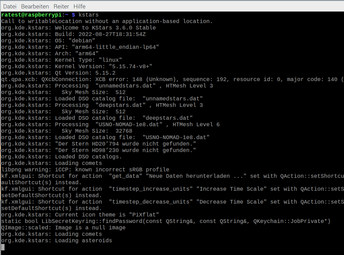

Hallo!
hier mal die Ausgabe der cmd von KStars:
Bash:
thomas@krebs:~> kstars
Call to writableLocation without an application-based location.
org.kde.kstars: Welcome to KStars 3.6.1 Stable
org.kde.kstars: Build: 2022-09-29T12:00:00Z
org.kde.kstars: OS: "opensuse-leap"
org.kde.kstars: API: "x86_64-little_endian-lp64"
org.kde.kstars: Arch: "x86_64"
org.kde.kstars: Kernel Type: "linux"
org.kde.kstars: Kernel Version: "5.14.21-150400.24.18-default"
org.kde.kstars: Qt Version: 5.15.2
org.kde.kstars: Processing  "unnamedstars.dat" , HTMesh Level 3
org.kde.kstars:   Sky Mesh Size:  512
org.kde.kstars: Loaded DSO catalog file:  "unnamedstars.dat"
org.kde.kstars: Processing  "deepstars.dat" , HTMesh Level 3
org.kde.kstars: Loaded DSO catalog file:  "deepstars.dat"
org.kde.kstars: "Der Stern HD20.794 wurde nicht gefunden."
org.kde.kstars: "Der Stern HD98.230 wurde nicht gefunden."
org.kde.kstars: Loaded DSO catalogs.
org.kde.kstars: Loading comets
libpng warning: iCCP: known incorrect sRGB profile
kf.xmlgui: Shortcut for action  "get_data" "Neue Daten herunterladen ..." set with QAction::setShortcut()! Use KActionCollection::setDefaultShortcut(s) instead.
kf.xmlgui: Shortcut for action  "timestep_increase_units" "Increase Time Scale" set with QAction::setShortcut()! Use KActionCollection::setDefaultShortcut(s) instead.
kf.xmlgui: Shortcut for action  "timestep_decrease_units" "Decrease Time Scale" set with QAction::setShortcut()! Use KActionCollection::setDefaultShortcut(s) instead.
Cannot center on  "HD 218406" : no object found.
org.kde.kstars: Current icon theme is "breeze"
QImage::scaled: Image is a null image
org.kde.kstars: Loading asteroids
Ich vermute mal, er greift auf die Datei comets oder astrorids zu, und die ist im Initialzustand nicht vorhanden, oder nicht in der Form wie KSTARS sie haben möchte. Deswegen erst KSTARS der Distro mit den Updates der Extradaten und dann Bleeding darüber.

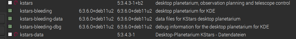

Hallo Dave,
Bei den Versionsthemen hilft auch recht gut synaptic. Ist ein grafisches Installationstool.
Guten Abend wohl
Ist und bleibt interessant... Ich habe Synaptic installiert und dort wird kstars-bleed als installiert markiert. Also mal kurz markiert und deinstalliert, Neustart durchgeführt und dann wieder installiert. Beim Start erscheint dann 3.6.0 - also nichts mit 3.6.3 - wieso? Beim Start in der Konsole kommen keine Fehlermeldungen...
Gruss David
