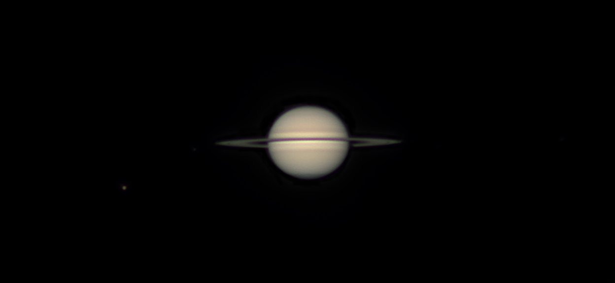

Die Nächte mit guten Bedingungen sind rar gesäht und vom 22.10.25 hatte ich neben 40% auch gleich 60% gestackt.
Die beste Luminanz Aufnahme von 22:44 Uhr mit dem Gelb&IR-Cut Filter habe ich nochmal etwas härter bearbeitet.
Das war beim 60% Stack auch noch möglich.
Diesen Saturn habe ich anschließend in die Mondaufnahme von 22:13 Uhr eingefügt und dort auch die Monde noch ein wenig mehr hervorgehoben.
Hier nun das für mich optimale Endergebnis:
Da habe ich für meine Verhältnisse recht viele Bänder auf der Planetenkugel erfasst, und das ohne R-RGB.
Holger

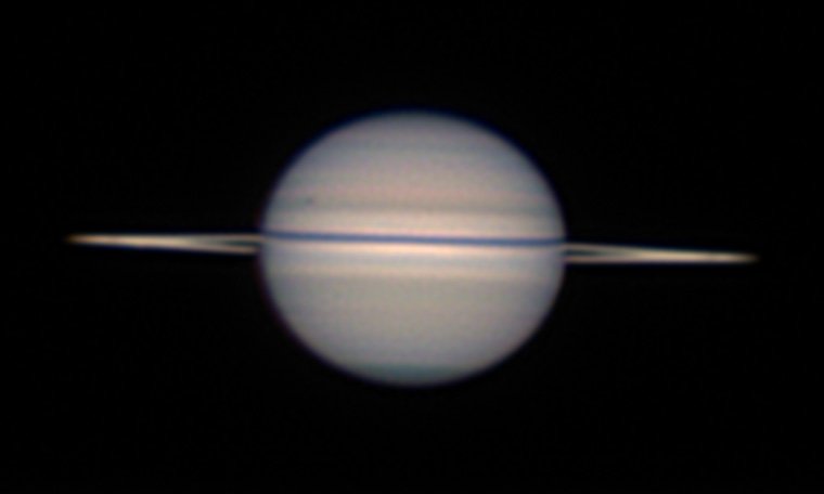

gestern der Titan Transit und dann voller Hoffnung um 20 Uhr aufgebaut und das erste Livebild katastrophal.
Unglaublich schlechte Bedingungen aber ich habe alles stehen lassen und es gab später zum Glück doch ein paar bessere Phasen.
Die erste Aufnahme, bei der auch Titan vor dem Saturn zu erkennen ist, ist mir um 21:56 Uhr mit dem Optolong Rotfilter geglückt:
Ich habe die Monde heller bearbeitet und so sind links noch Tethys und am Ringende Rhea zu sehen.

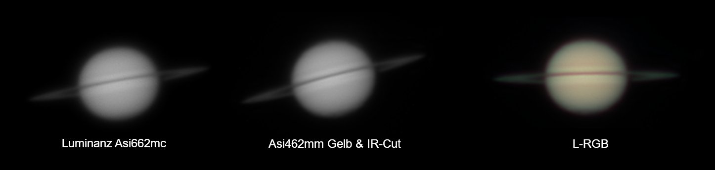

Ich bin anschließend wieder zu meiner alten Methode übergegangen, kurze Farbaufnahme und dann mehrere Luminanzaufnahmen mit Asi462mm mit Gelb&IR-Cut Filter.
Gegen 22:09 Uhr ist mir dann die beste Aufnahme geglückt:
L-RGB
Holger
Hallo Holger,
das sah bei mir gestern ähnlich aus, absolut miese Bedingungen. Es sieht so aus, als hättest Du nicht nur Titan eingefangen, sondern auch den Dione-Schatten unmittelbar daneben. Der Schatten hat sich dann von ca. 22:15 bis 22:25 hinter Titan versteckt. Klasse Aufnahme!
CS Jochen

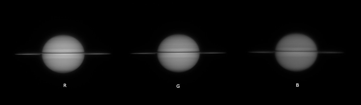

Hallo Zusammen,

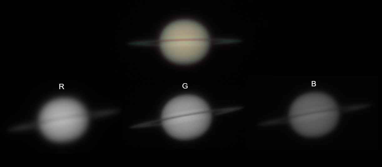

nachdem ich gestern zum 1. Mal den neuen Gutekunst ADC im Einsatz hatte, waren die Ergebnisse trotz des schlechten Seeings für meinen Geschmack gar nicht so schlecht.
Die Frage ist, ob es am ADC liegt oder der Kamera?
Die Planeten habe ich jeweils im Primärfokus des Mewlon 300 aufgenommen, da bei den Bedingungen eine Barlow das Bild eher noch schlechter gemacht hat.
Laut Meteoblue sollten bei diesem Seeing ja keine wirklich brauchbaren Ergebnisse rauskommen.
Gerne Eure Meinungen dazu.
Eike
Hallo Eike, die Mewlons sind für hohe Oberflächengenauigkeit bekannt (angeblich Lambda/20 ptv Wellenfront) und daher sowieso recht resistent gegen Luftunruhe.
CS Mike
Hallo Torsten,
stimmt, ich habe aber die Erfahrung gemacht, dass bei einem schnellen Jet Stream je nach seeing sehr gute Aufnahmen möglich sind, da die Luftmassen schnell ziehen.
Cs
Eike
