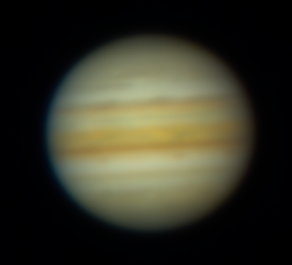

Hallo.
hier die Test-Ergebnisse von gestern Abend.
Es war sehr diesig und zu Beginn auch recht wolkig, so dass ich erst einmal mit Jupiter und Asi120mc angefangen habe:
Links die Nullpostion und rechts waren die Hebel ca. 60° auseinander.
Der rötliche Farbton liegt an den Bedingungen. Schon der Mond sah visuell am Himmel rötlich aus.
Später habe ich einen Stern knapp unter Jupiter mit Asi120mm & TS47 anvisiert:
1) Nullposition
2) Hebel ca. 30° auseinander
3) Hebel ca. 60°
Was für ein Unterschied gegenüber den Tests vom Vortag !

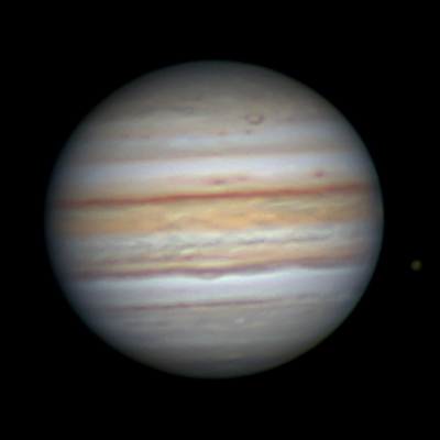

Jetzt sieht man, dass Du sogar einen Mond mit erwischt hast, links am oberen Äquatorialband.

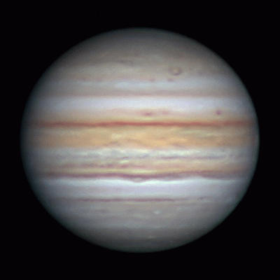

Ja weiß ich, das ist Callisto. Hier z.B. ein Endergebnis einer Aufnahme von 23:01 Uhr nur mit Asi120mc:
Holger
Wow, das ist klasse, da hatte das Seeing ja doch noch ein Einsehen. Beeindruckend, was da geht.
Den Farben in Deinem Endergebnis nach, würde ich vermuten, daß Du es als LRGB mit L=R
verarbeitet hast - stimmt das?
Nein, ich habe aus drei S/W Aufnahmen (TS47 / Grünfilter / IR Pass) ein RGB erstellt. Da ich nur einfache Farbfilter verwende sind die Farben verfälscht. Also habe ich dieses RGB in ein S/W Luminanzbild umgewandelt und mit der Farbaufnahme der Asi120mc ein L-RGB erstellt.
Holger

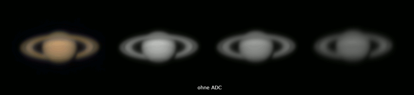

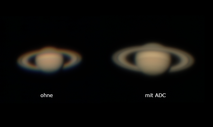

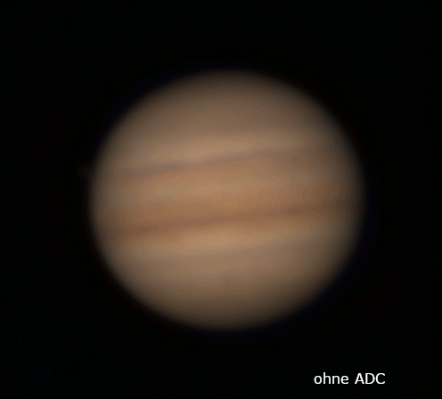

ich habe weitere Tests gemacht. Ob Jupiter oder Saturn, ein paar Grad Höhenunterschied machen bei meinen ADC Einstellungen kaum etwas aus.
Jeder Hebel muss ca. 40° verstellt werden, also sind die beiden ca. 80° auseinander. Ein paar mm mehr oder weniger sind nicht wirklich sichtbar.
So genau scheint das gar nicht nötig zu sein.
Beim Saturn ist der Unterschied zwischen mit und ohne ADC sehr deutlich zu sehen:
Ich habe dann auch nochmal die farbigen Summenbilder der Asi120mc in die 3 Kanäle zerlegt. Links beim farbigen Sumenbild ohne ADC habe ich die Farblayer zurechtgerückt. Wie zu erwarten, wirkt der ADC bei blau am meisten.

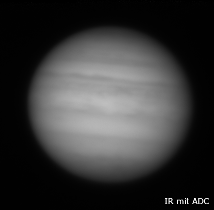

Zum Abschluss meiner Session wollte ich am Jupiter sehen, ob auch im IR eine Verbesserung zu sehen ist:
Ich meine: Ja, etwas. Es könnte aber auch am wechselhaften Seeing liegen.
Holger

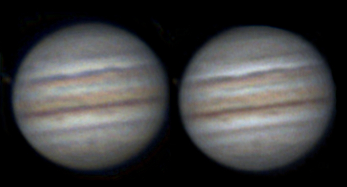

so ganz paasend scheinen die Prismen doch nicht zu laufen. Ein leichter Farbstich bleibt links und rechts übrig.
Farbsättigung auf 200% erhöht.
Weiter oben hatte ich ja den Jupiter mit ADC in Nullposition gezeigt. Da war der Blauschimmer deutlich auf 5 Uhr zu sehen.
Hier ist er jetzt im Uhrzeigersinn gewandert auf 9 Uhr. Da laufen IR und UV Bild (siehe Sterntest oben) wahrscheinlich doch noch knapp aneinander vorbei.
Aber damit werde ich wohl leben müssen. Es ist ja auf jeden Fall schon eine deutlich sichtbare Verbesserung mit dem ADC zu erkennen.
Vielleicht war der ADC auch nicht ganz perfekt auf die Horizontlinie ausgerichtet, ich hatte hier vorher nicht mehr den Test mit TS47 am Stern gemacht.
Holger

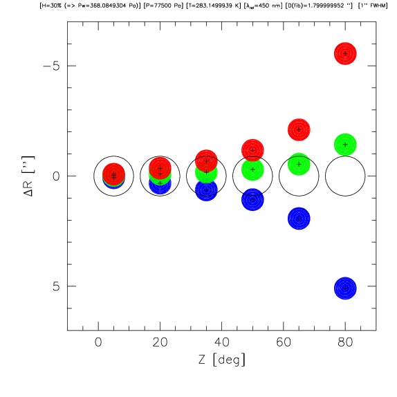

Guten morgen zusammen.
Sehr interessanter Thread.

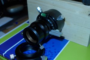

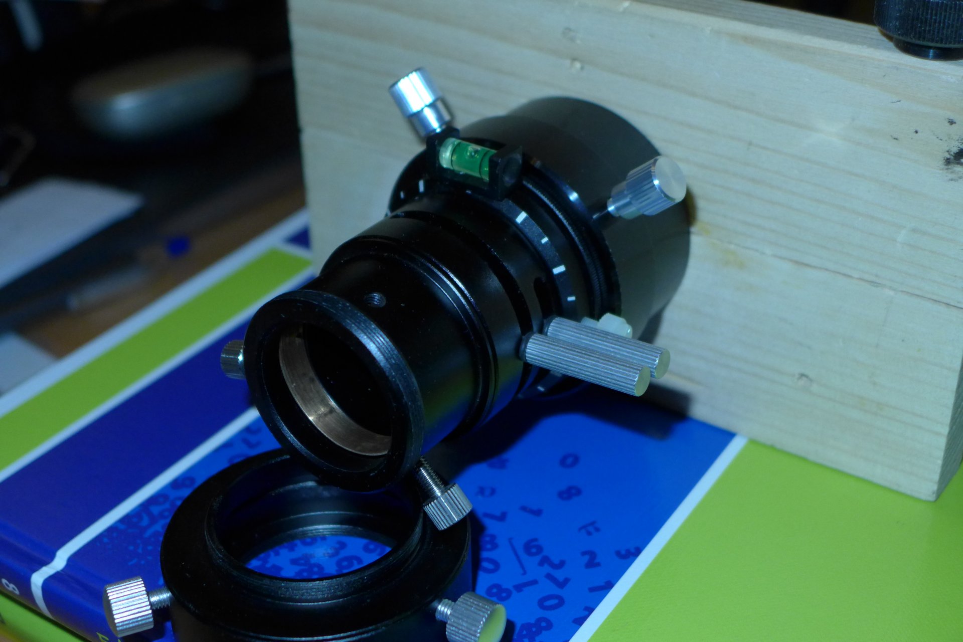

Ich habe meinen ZWO ADC gerade mal so aufgebaut, wie das in dem kleinen Video bei http://skyinspector.co.uk/atm-dispersion-corrector--adc/
zu sehen ist. Bei mir verhält sich die Ablenkung ganz genau so, wie er es zeigt. Dann sollte meiner ja korrekt zusammengebaut sein.
Die Frage nach oben/unten stellte sich bei mir nicht, weil ja die kleine Wasserwaage dran verbaut ist.
Jürgen

Im Vorschaubild der Kamera kann man das auch so testen. Beim gleichzeitigen verstellen der Hebel bewegt sich Jupiter nur senkrecht. Wasserwaage ist da sehr hilfreich!
VG Frank
