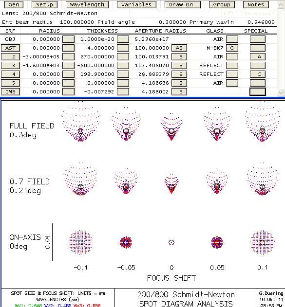

Hallo Alexander,
ein 200 f/4 Schmidt-Newton zeigt deutlich zu viel Koma im Feld als das ,man da mit APS-C Format was sinnvolles mit anstellen könnte.
Der ist rein visuell gut zu gebrauchen, hier macht die Version mit Schmidtplatte die Koma im Feld die auch visuell bei einem klassischen f/4 Newton schon problematisch ist erträglicher.
Aber mach Dir selbst mal ein Bild.
Ich hab gerade extra mal einen 200 f/4 gerechnet, die Spots findest Du im Anhang.
Zum Vergleich stelle ich natürlich auch einen klassischen Newton 200 f/4 dazu.
Da die Spots des klassischen Newton bereits bei 0,3° Feldwinkel so groß sind bin ich nicht weiter ins Feld gegangen.
Die 0,3° sind gerade mal 4,18mm Achsanstand!
Für die die so einen Schmidt-Newton selbst mal in Oslo, Zemax und co untersuchen möchten ist auch das Design dabei.
Zu ergänzen sind noch die Deformationskoeffizienten für die Schmidtplatte.
4. Ordnung…………….1,175e-10
6.Ordnung……………..3e-17

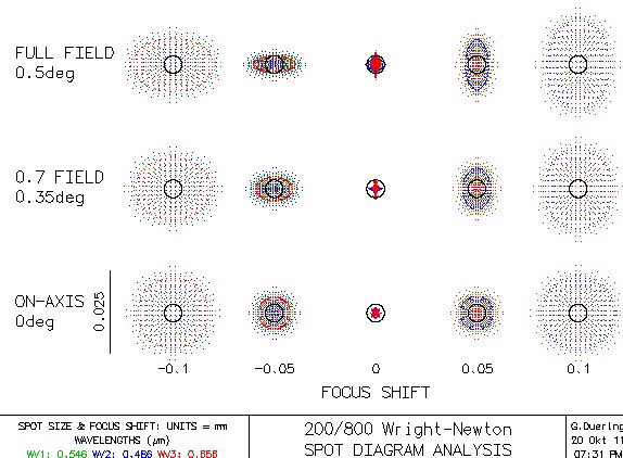

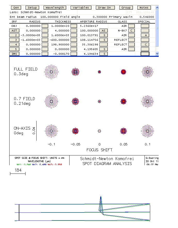

Das es auch anders geht soll das folgende Beispiel zeigen.
Die Koma lässt sich nämlich auch vollständig im Feld korrigieren, es bleibt dann lediglich ein Asti im Feld übrig.
Hierfür ist es aber nötig den HS zu retuschieren, damit geht ein großer Vorteil des Schmidt-Newton nämlich dessen leicht herzustellender sphärischer HS verloren.
Im Gegenzug erhält man aber eine hervorragende Feldkorrektur.
Die Deformation der Schmidtplatte muss natürlich entsprechend angepasst werden.
Ein solches System nennt sich dann Wright-Newton.

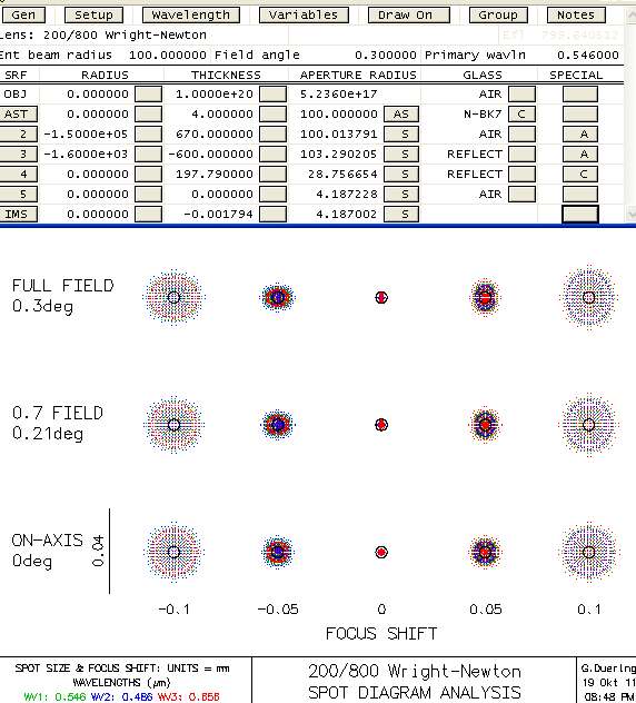

Auch so einen hab ich mal gerechnet und der soll ebenfalls vorgestellt werden.
Design und Spots im Anhang.
Zu ergänzen sind
Konische Konstante des HS…………….1,36
4. Ordnung………………………………2,8e-10
6. Ordnung………………………………2,4e-16
Ich finde die Mühe der HS Retusche loht doch sehr, schade das es sowas nicht zu kaufen gibt.
Grüße Gerd

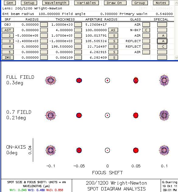

Ich hab deshalb mal den Klassiker schlechthin einen 200 f/6 als Wright-Newton gerechnet.
Der hat ja eine ganz hervorragende Feldkorrektur.
Zum Design zu ergänzen.
Konische Konstante des HS…………….1,24
4. Ordnung………………………………7,79e-11
6. Ordnung………………………………3e-17

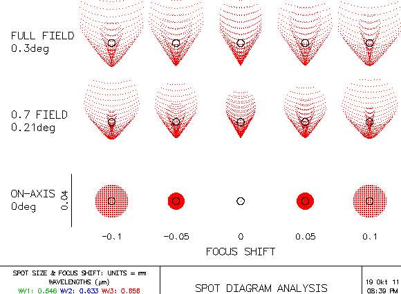

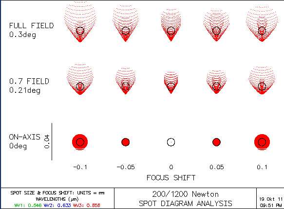

Für das breite Publikum stelle ich mal einen klassischen 200 f/6 Newton zum Vergleich dazu.
Neben der hervorragenden Feldkorrektur fallen ja auch die hässlichen Spikes weg.
Ein Punkt der mich doch arg am Newton stört, bin Planetenbeobachter.
Letztlich stellt sich die Frage was kostet es mehr dem HS cc +1,24 anstatt cc -1 zu verpassen.
Eventuell wagt sich ja mal ein Selbstschleifer an diese Herausforderung.
Auch die Schmidtplatte lässt sich ja durchaus im Selbstschliff fertigen.
Grüße Gerd

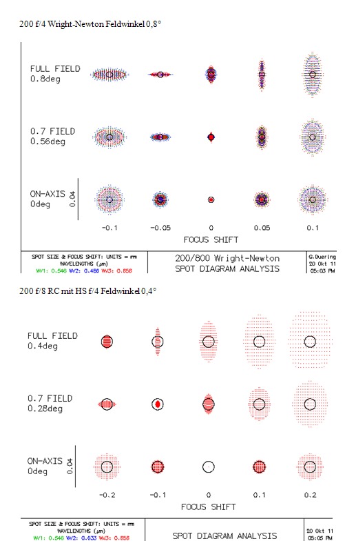

Im Anhang mal ein Vergleich eines 200 f/4 Wright-Newton bei einem Feldwinkel von 0,8° mit einem 200 f/8 RC bei einem Feldwinkel von 0,4°
Der Achsabstand ist also der gleiche, der Maßstab für die Spots ist ebenfalls gleich.
Der RC hat also einen rund doppelt so großen Spot und bildet nur das halbe Feld bei gleichem Chip ab.

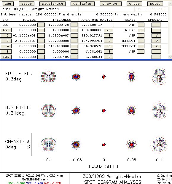

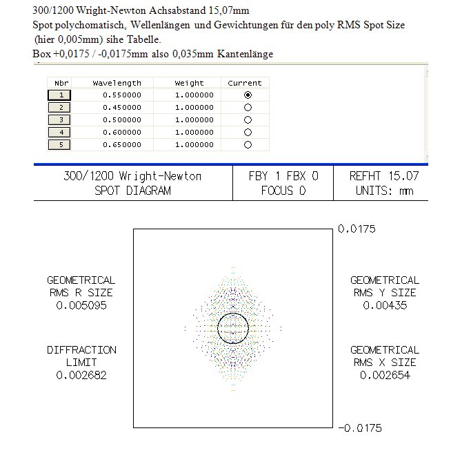

Na da hab ich doch gleich mal einen 300 f/4 gerechnet.
Das Design ist im Anhang.
Konische Konstante des HS…………….1,35
4. Ordnung………………………………8,157e-11
Um die chromatische Aberration musst Du Dir keine Sorgen machen.
Der obige 300 f/4 Wright hat das Niveau eines Super APOs und ist bezüglich der Farbkorrektur zb. einem Takahashi TSA 102 leicht überlegen.

Ein Kompromiss ist der Schmidt-Newton der ja nichts anderes ist wie eine Schmidt-Kamera mit „falsch“ positionierter Schmidtplatte was mit einer Koma im Feld quittiert wird.
Die Tatsache das ein FS im Strahlengang sitzt und damit ein Newtonfokus realisiert wird ist aus optischer sich irrelevant.
Die an der Bilderzeugung beteiligten Elemente sind Schmidtplatte und HS sonst nichts.
Selbstverständlich lässt sich auch ein Komafreier Schmidt-Newton realisieren.
Dazu gehört die Schmidtplatte aber in den ROC und das Ding baut entsprechend lang.
Wenn Dich das nicht stört dann ist selbstverständlich das die beste Lösung.
Hier ein 200 f/4 bei 0,3° Feldwinkel da ich ja alle Systeme hier mit 0,3° gezeigt habe.
4. Ordnung………………………………1,17e-10
6. Ordnung………………………………7e-17

Hallo Werner,
Wie würde denn ein 8" MN F6 oder etwas kürzer im Vergleich hierzu dastehen...Natürlich nur wenn's nicht zuviel Mühe macht. Das ist ja auch etwas für Planetenbeobachter.
ein MN hat gegenüber dem Schmidt-Newton deutlich weniger Koma, bei 8“ f/6 sollte man visuell sehr gut damit klarkommen.
Eine leichte SA höherer Ordnung beim MN sollte kein Problem sein.
Ich verweise jetzt einfach mal hierauf.
http://www.telescope-optics.net/Mak-Newton.htm
Mit einem Wright-Newton kann der MN aber im Feld nicht mithalten, auch nicht ganz bei der Farbkorrektur.
Hier zum Vergleich ein 200 f/4 bei 0,5° Feldwinkel so wie im Link und gleichem Maßstab wie dort.
Grüße Gerd

Hallo Gerd.
„Na ja sowas mach ich ja gerne, weist Du ja.
Zur Feldabbildung will ich aber noch sagen das ich hier „nur“ 0,3° Feldwinkel gezeigt habe“.
Vielen Dank !
Die Ergebnisse sind sehr interessant und die 0,3° reichen gerade auch für den Vollmond
oder den Orion Nebel, Kometen usw.
Sogar der 300 f/4 hat bis 0,3° noch eine super gute apomesige Abbildung.
wobei die 0,3° natürlich weit unter dem maximal sinnvollen mit dem Wright-Newton liegen.
Da geht schon ne ganze Ecke mehr bei DS Fotografie.
Vergleichen wir ihn doch einfach mal mit der Konkurrenz.
Das Naheliegenste wäre ein klassischer Newton mit Komakorrektor.
Natürlich nehmen wir hier nicht irgendeine Billigvariante sondern einen hochwertigen
ASA Quattro x 1,175 also mit Verlängerungsfaktor
Die Datent gibt’s hier.
http://www.astrosysteme.at/images/Corr_2Zoll_ComaCorr.pdf
Zum Vergleich will ich mal die Spots auf Seite 4 im pdf mit 0,035mm Box, maximal 15,09mm Achsabstand und einem Spektrum von 450 bis 650nm heranziehen.
Deshalb zeige ich im Anhang den Spot für den 300 f/4 Wright bei genau diesen Parametern.
Besonders interessant für den Fotografen ist der polychromatische RMS Spot Radius.
Dieser kann ja direkt in Relation zur Pixelgröße des CCDs gesetzt werden.
Der Wright hätte hier 0,0051mm
Der Newton mit ASA Quattro x 1,175 hätte hier 0,0057mm
Der Wright-Newton ist also dem klassischem Newton mit ASA Quattro x 1,175 Komakorrektor überlegen und dieser Korrektor kostet immerhin 600 Euro!
Das reizvolle an dem Wright ist für mich
keine Spikes
kein Korrektor in Fokusnähe und damit keine Probleme mit dem richtigen Fokusabstand des Selben.
Grüße Gerd
