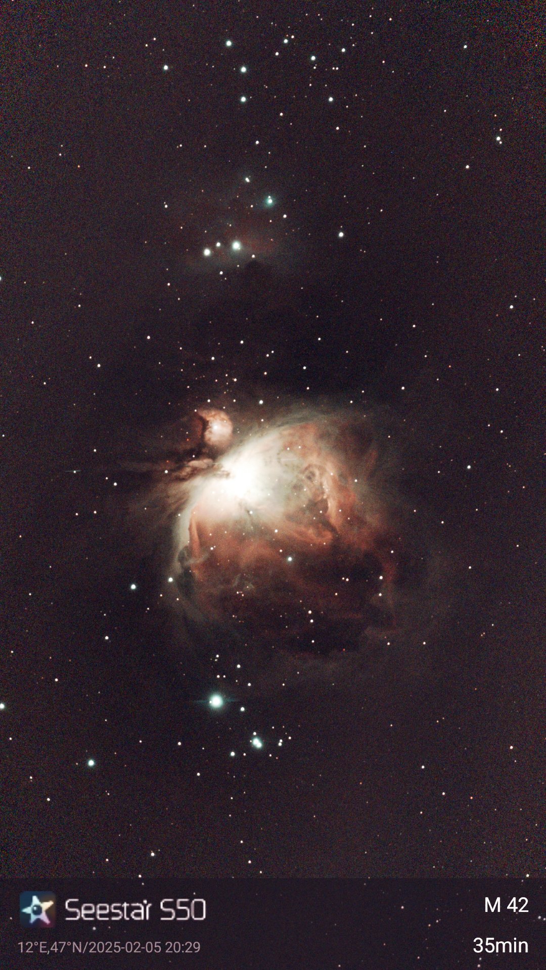

So hab gestern meinen Seestar mal auf die Terrasse gestellt und laufen lassen.
Dieser Fehler Startrails dedected nervt extrem.
Von zwei Stunden Belichtung bleiben gerade mal 30 min übrig.
30min M42 wurden es zum Glück dann doch noch.
Ist jetzt nicht der Hit.
Mehr Belichtungszeit wäre schön gut gewesen.
Vielleicht hat wer einen Tip wie dieser nervige Fehler weniger wird.
Thomas

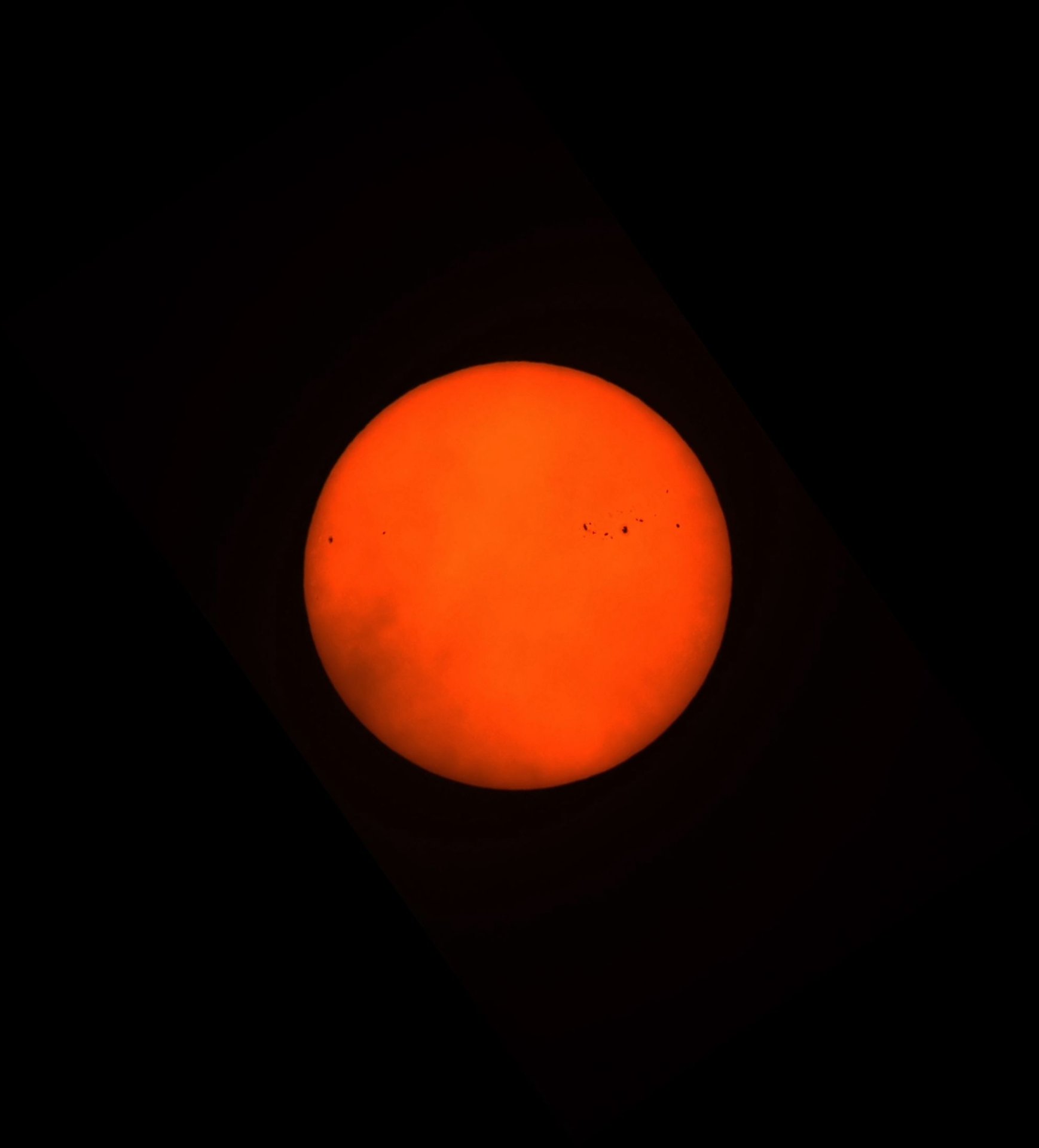

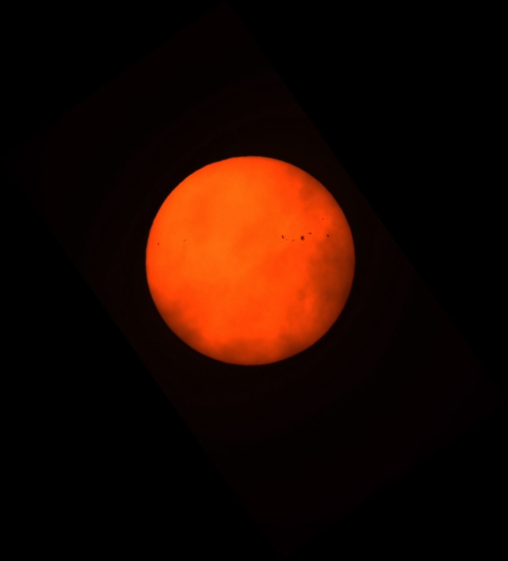

Moin Thomas,
konnte erst heute nach meinem letzten Firmware-Update (Update vom 21.01.2025 im Play Store) überprüfen,
ob mein SeeStar die Sonne noch findet. Die Bedingungen waren suboptimal (siehe Bilder).
Beim ersten Versuch hat es die Sonne nicht gefunden, aber beim zweiten und dritten Versuch hat es immer geklappt.
Ich habe das SeeStar seit September 2024, war auch damit auf Reisen, eine Kalibrierung mußte ich bis jetzt nicht machen.
Ich achte nur auf die Nivellierung, ein unbedungtes Muß.
Übrigens, die Meldung Startrails dedected hat nach meinen Erfahrung zwei Hauptursachen:
1. schlechte Nivellierung
2. durchziehende Wolken

Hm das mit der Nivellierung habe ich mir auch schon überlegt ob es vielleicht daran liegt.
Fakt ist dieser Fehler nervt echt extrem.
ich habe das auch, für eine Stunde Belichtung benötige ich ca 3-4 Std. War das früher besser? Das ist allerdings mit LP oder externem Filter ermittelt. Ist es ohne Filter besser? Ich hab grad mal wieder Wolken....
Einen schlechten Level sollte er doch ausgleichen, und der wäre ja immer da.
CS Hans Werner
Also je höher das Objekt steht desto mehr Ausschuss produziert das S50, was an der azimutalen Nachführung liegt...unter 60° wird es bei mir zumindest besser (subjektive Erfahrung)
Eine schlechte Nivellierung macht es nicht besser.
Wenn man dann noch in einen Gebiet rumfuchtelt in dem wenig Sterne sind dann passt das Plate Solving auch gerne mal nicht.
Habe ich in den Gebieten mit vielen Galaxien, wenn dann noch Streulicht dazukommt wird es in manchen Nächten knifflig.
Die Leute die mit viel Brennweite und OAG guiden kennen das Problem z.b im großen Bären. ;)
Naja mit oder ohne Filter, kann man pauschal auch nicht sagen...hängt vom Objekt ab.
Der Katalog im S50 markiert die Objekte ja wo ein Filter sinnvoll ist.
Habe das S50 jetzt 1 Jahr und auch schon Bilder mit 7000-8000 Lights gemacht, in der Mehrheit der Fälle hält sich der Ausschuss in Grenzen.
RICHTIG schlechte Nächte habe ich aber auch. ;)
