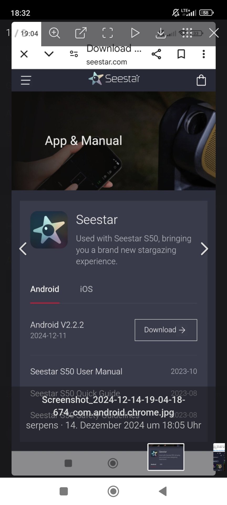

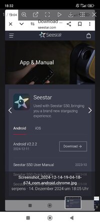

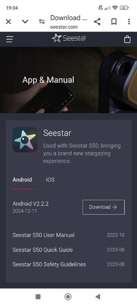

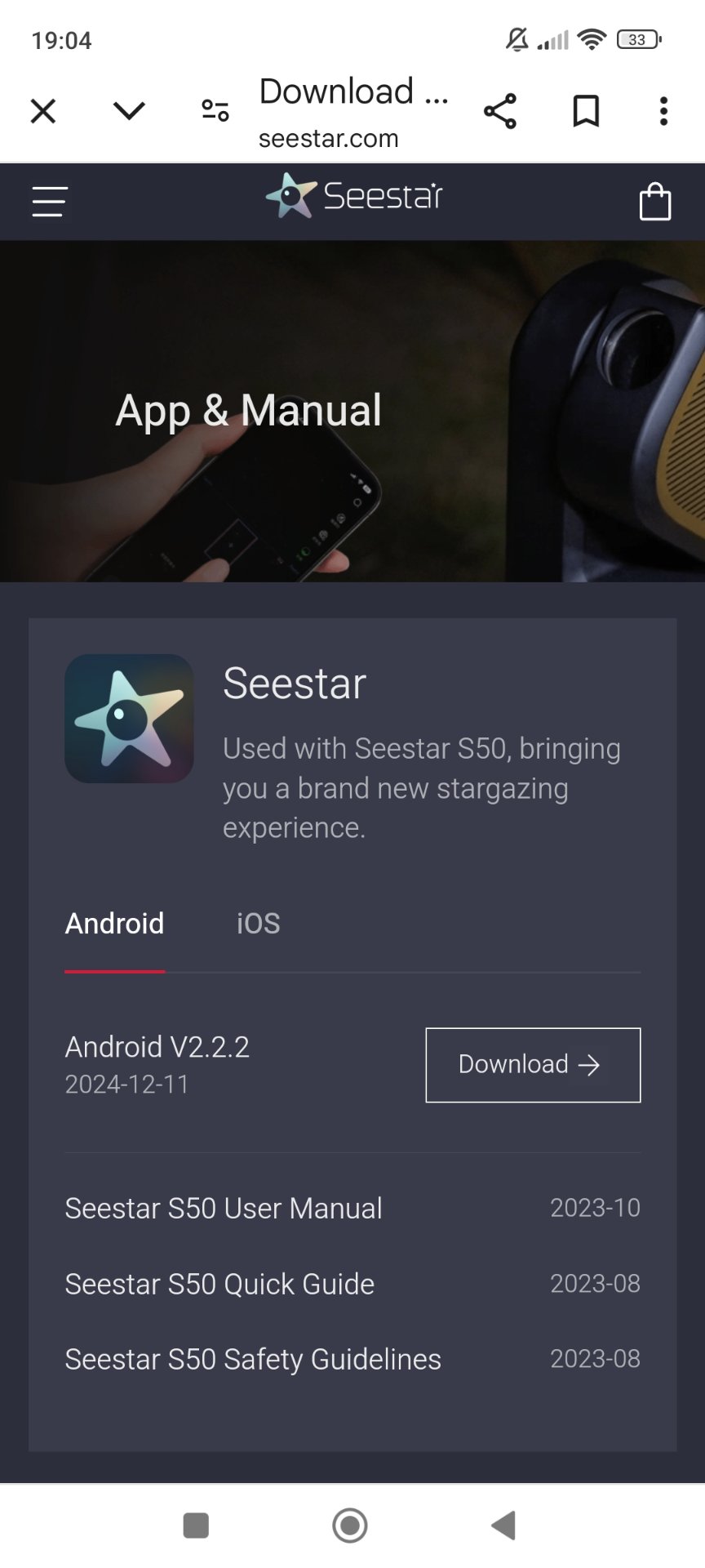

2.2.1 ist - zumindest bei iOS - die derzeit letzte verfügbare Version.
Bei mir ging das letzte Update nur nach dem ich die Software deinstalliert habe
Hast du das runtergeladen oder gibt es noch was aktuelleres.

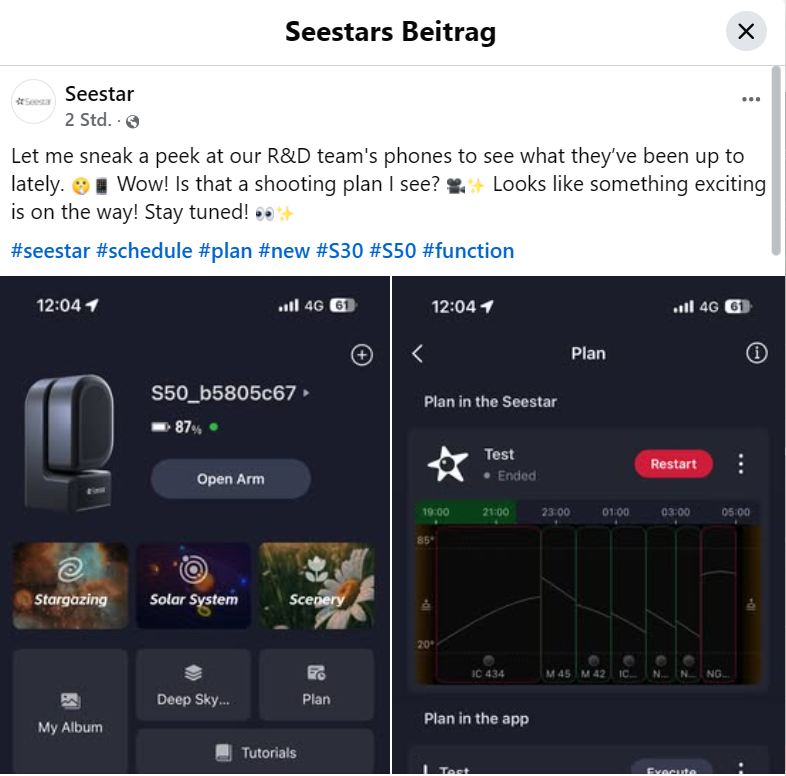

Na endlich. Hoffentlich haben die bei ZWO auch daran gedacht, dass man des Seestar am Ende der Aufnahmesession geplant ausschalten kann.
Ich habe keine Ahnung, wie viel Zeit (und Akkukapazität) mein S50 schon in der Morgendämmerung sinnlos mit dem Versuch verschwendet hat Fotos zu machen (während ich ausgeschlafen habe).
CS Lutz.
Cool.
Fehlt nur noch die nimm-die-Taukappe-ab Funktion ...

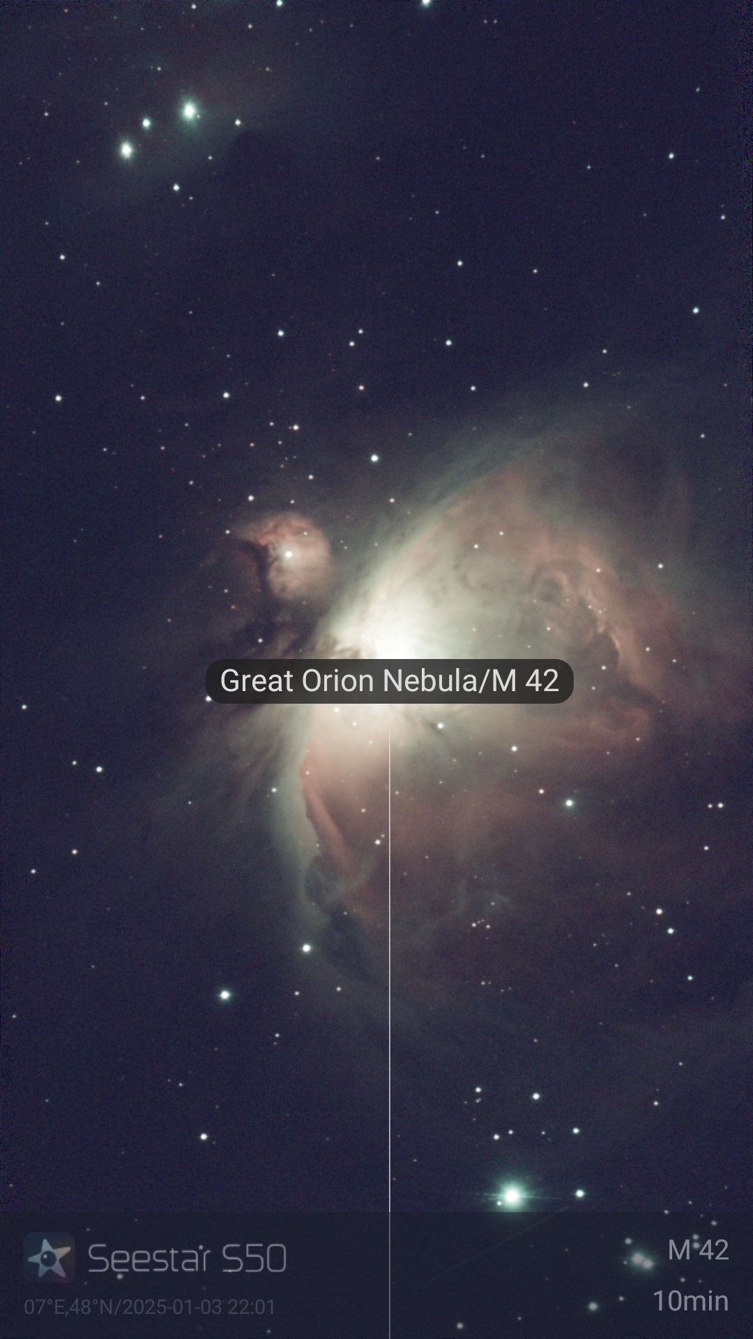

da hat mein Seestar auch etwas Seltsames hinbekommen: weiß jemand, warum die Aufnahme des Orionnebels so beschriftet ist? Es wurden 60 Aufnahmen gemacht, und das ist die jpg Version. Auf den Fits Aufnahmen ist das glücklicherweise nicht zu sehen, und auf dem jpg Bild nach dem Seestar-Stacking auch nicht mehr. Ich habe es noch mir Siril gestackt, auch ohne Schriftzug, aber mit seltsam blasser Farbe (Skript 7 und auch 8b). Das ist vielleicht ein anderes Thema.
CS Alexander
Peter,
danke, das muß dann aus Versehen passiert sein. Selbst wenn ich es gesehen hätte, hätte ich seine solche Art Markierung nicht erwartet.
Alexander

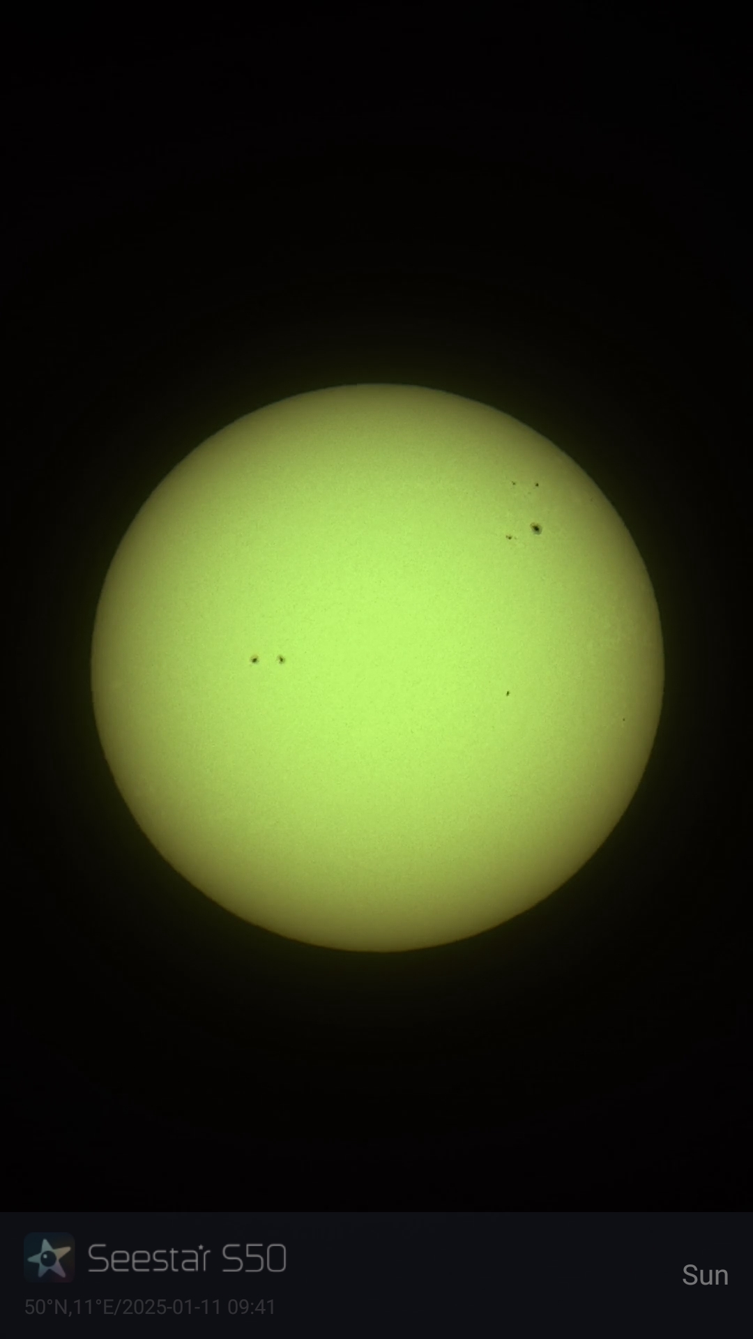

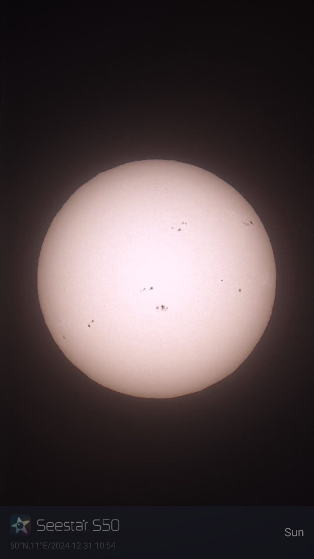

nach dem letzten Update auf Ver 2.2.3 habe ich ein komisches Verhalten an der Sonne.
Vor dem Update sah die Sonne mit dem Baader-Filter so aus:
Nach dem Update Anfang des Jahres erscheint die Sonne in grün:
Könnt ihr das bei euch auch bestätigen?
Im Scenery-Mode und bei DS-Fotografie ist alles normal.
Hallo Frank,
ich habe die Release Informationen der App Versionen gefunden: Me->Settings->About->What's Fresh->2.2.3 New Features Introduction
Optimized
1. ...
2. Optimized the color of the sun and moon
Auch wenn ich die 2.2.1 noch habe (eine 2.2.2 scheint es nicht zu geben), werden die neuen Features für die 2.2.3 angezeigt.
Also hat ZWO an den Farben für Sonne und Mond geändert und so kann man wohl nur einen Bug-Report erstellen oder mit anderen BV Programmen an den Farben bzw. den Weißabgleich drehen.
Thomas (und in Jena blieb der angekündigte CS gestern aus)

Hallo Thomas,
Danke für deine Rückmeldung. So etwas hatte ich mir schon gedacht.
Einer solchen Änderung hätte es nicht gebraucht. Auch der Mond sieht jetzt etwas unnatürlich aus.
VG
Frank (ja das Wetter, nichts mit cs)
