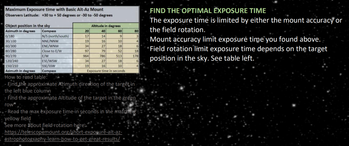

hast du Nebel gehabt, oder Feuchtigkeit auf der Optik? Das S50 scheint hier garnicht im Fokus zu sein. Und bei 34 min Gesamtaufnahme ist die Bildfelddrehung ziemlich stark. Die Aufnahmehöhe ist auch begrenzt. Du kannst glaub ich, nur 82° Höhe aufnehmen, sonst streikt das S50.
Daher die starke Drehung.

Zum Thema Bildfelddrehung:

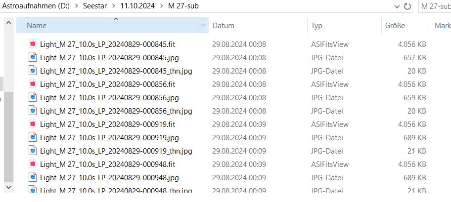

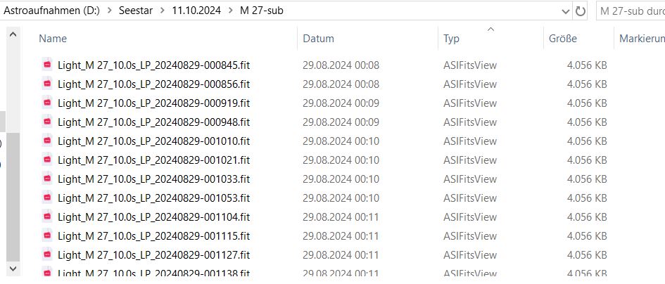

Also, hast du eingestellt, das das S50 jeden Frame speichert. Das ist dann ne Fits Datei. Das S50 legt ja für jedes Objekt nen Ordner an. In dem einen wird das gestackte Bild vom s50 gespeichert und Miniaturansichten als JPG.
In dem anderen Ordner sind dann alle Fits-Frames enthalten. hier sind aber auch zu jedem Light auch wieder die zugehörigen Miniaturansichten als JPG. (siehe Bildanhang)
Da musst du dann nach Dateityp sortieren ( Bildanhang 2) und nur alle Fits zum stacken in dein Stackingprogramm laden. Am besten in einen extra Ordner kopieren.

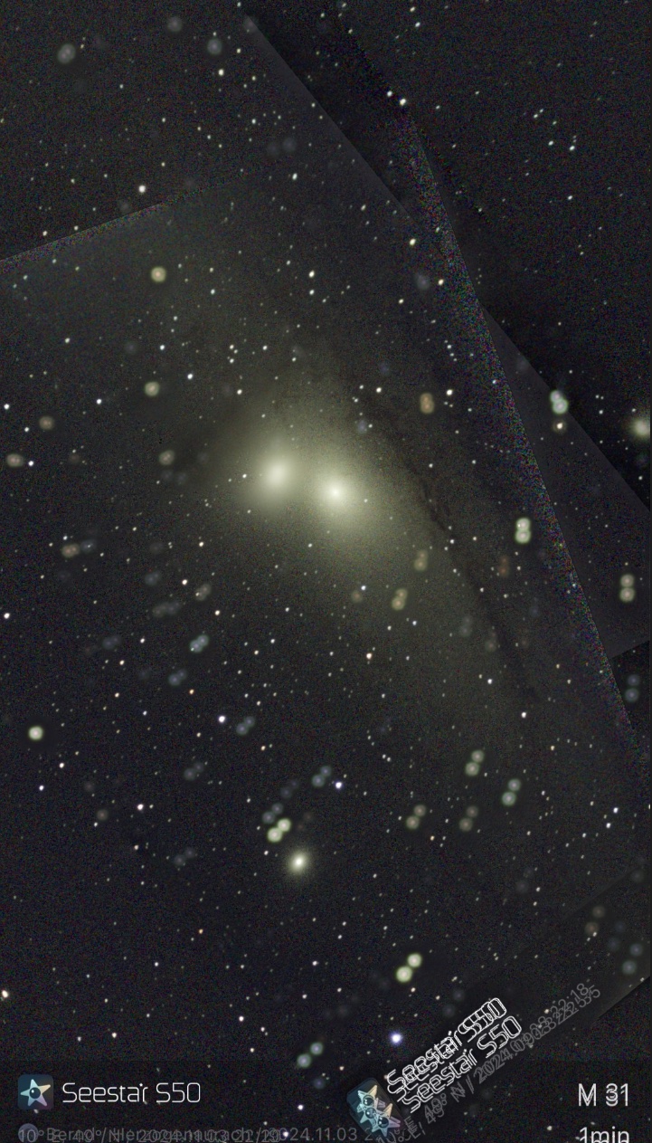

Ich hatte gestern das Problem dass dauernd die Bilder nicht gespeichert wurden („enhancement failed“) .
Dann hab ich in den Settings rumgespielt.
Da sich nichts geändert hat, hab ich manuell den Auslöser gedrückt. Denn da komme ich quasi der Fehlermeldung zuvor. :)
So mein Gedanke, damit ich ein paar Bilder hab. Bei diesen Bildern schreibt es dann 1 Minute.
Sehe ich das richtig, das du M31 nur ne Minute aufgenommen hast und das war so gedreht? Oder wie soll man das deuten? Bitte mal genauer erläutern, wie sich das Bild zusammensetzt.
Gedreht wurden die Bilder beim stacking. Du werden die Bilder wohl aus Einzelbildern zusammengesetzt?!
Ich stelle gern wieder auf nicht-Einzelbilder um. Weiß ja nicht was besser ist…?!

Das Bild sieht ein weniger danach aus, das jemand während der Aufnahmeserie gegen das Stativ gestossen ist oder es sich aus anderen Gründen verschiben hätte. Oder waren da Tautropfen auf der Linse?

Ich beziehe mich mal auf das M31 Bild.
Da habe ich den starken Eindruck, dass hier mindestens 4 JPGs, die auf dem Handy waren zusammen verwurstet wurden. Sehe ich unten an der Schrift.
Die liegen kreuz und quer so, wie sie weder das Seestar noch Siril gestackt hätten.
Ich sehe hier zwei Möglichkeiten:
Entweder ist das Seestar defekt, oder es erfolgt eine Fehlbedienung erheblicher Art.
Ich würde vorschlagen: kontaktiere Deinen Händler, oder jemanden, der mit dem Gerät arbeitet. Also hier von uns oder in der Seestar Community. Kannst Du Dir anzeigen lassen, wer da in Deiner Nähe ist.

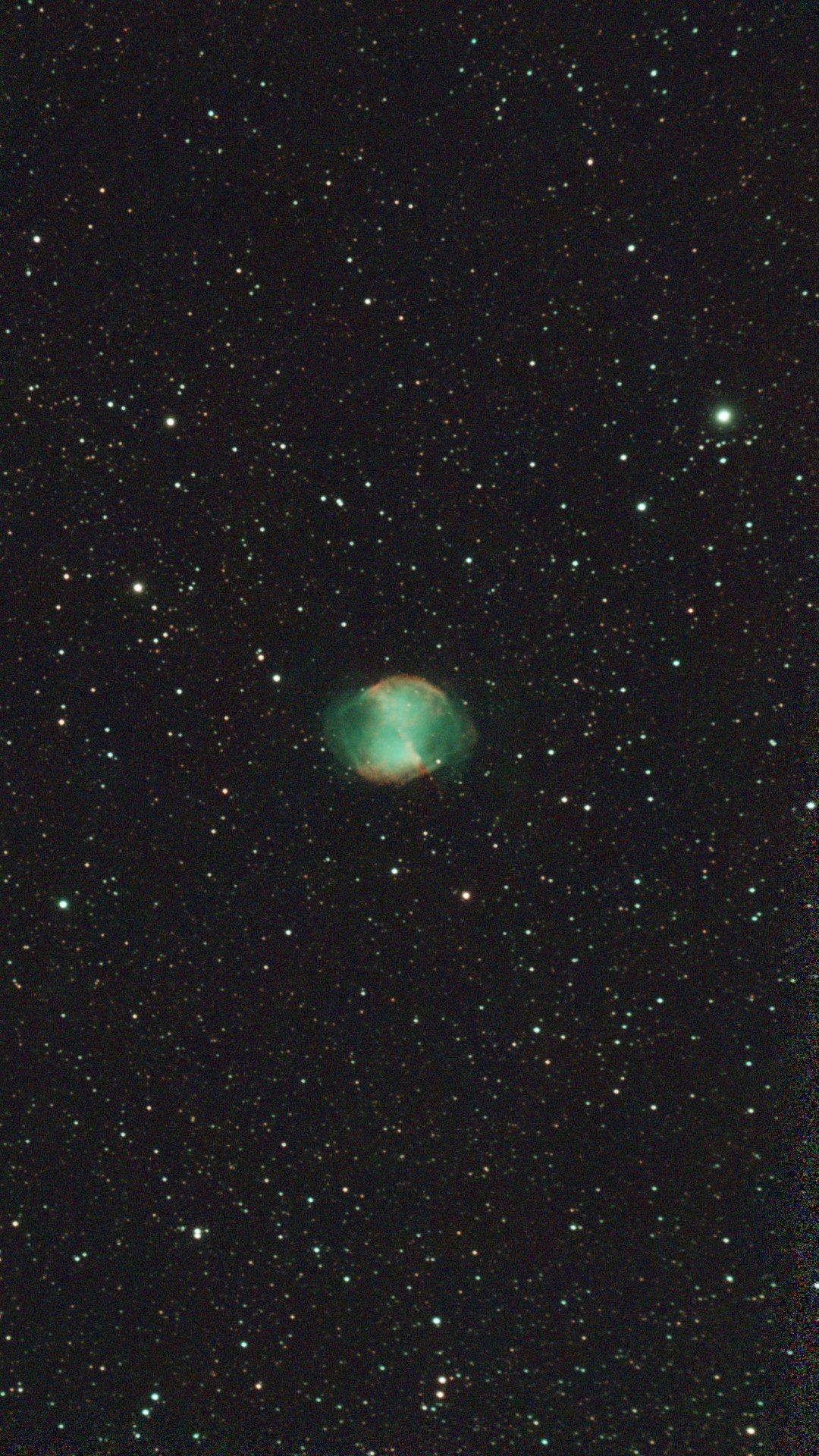

hier mal zwei Beispiele von "kleineren" Objekten.
C 63 bei ca. 13 Grad Höhe und M 27 bei 39 Grad Höhe.
Beide bei nicht gerade bei guten Wetterbedingungen aufgenommen. Stacking mit dem Seestar S50,
keine Nachbearbeitung.
Ich suche mir die Objekte mit Stellarium aus, das auch u.A. die Größe der Objekte Anzeigt.
