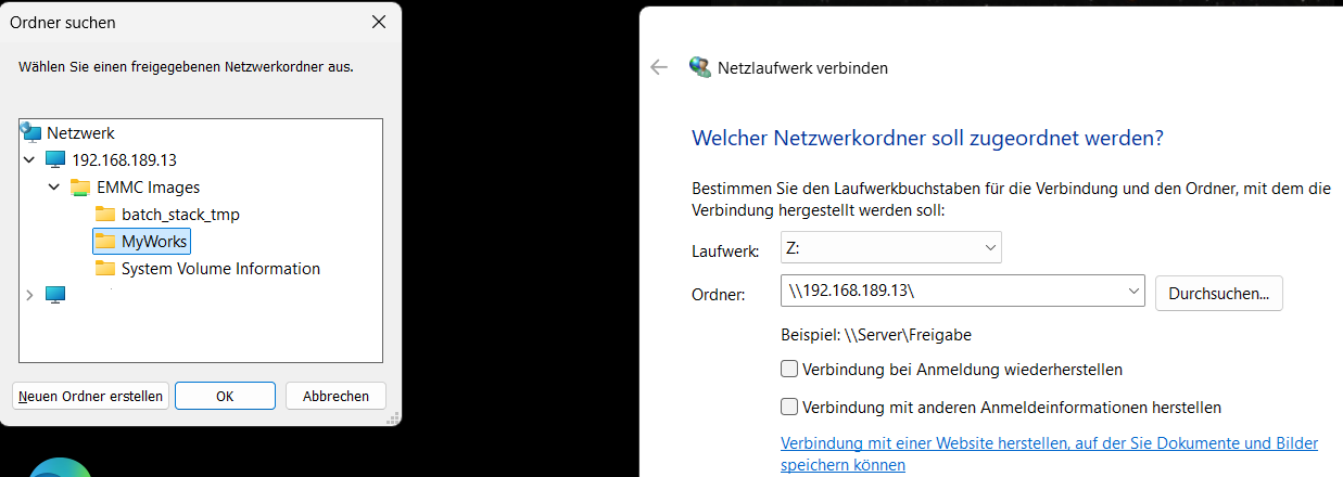

Hallo Uwe,
wenn Du das Seestar in Dein (Heim-)WLAN einhängst solltest Du das Seestar als Laufwerk in einem Rechner einbinden können, der im gleichen WLAN angemeldet ist. Per WLAN bist Du allerdings langsamer unterwegs als per USB-C. Ich nutze deshalb nur die USB-C Anbindung.
Gruß, Stefan
Danke für die Hinweise zur Datenübertragung in WLAN. Leider finde ich in meinem Router keine IP-Adresse, hinter der sich die Seestar verbergen könnte :(
Ich habe eine FritzBox 4060. Dort wird mein Seestar mit IP angezeigt unter Heimnetz->Netzwerkverbindungen. Ab Werk heisst es "Seestar". Mit der IP dann im WINDOWS Explorer mit "Netzlaufwerk verbinden" den Seestar bzw. dessen freigegebenes Netzlaufwerk einbinden. Dazu kannst Du auch im Dialog unter "Ordner" eingeben: "\\<IP>\" und dann auf "Durchsuchen" klicken und dann auswählen, s. Screenshots, mein Seestar hat die IP 192.168.189.13 vom Router bekommen. Im Dialog links siehst du den Ordner "MyWorks", in dem alle Daten im Seestar liegen. Diesen auswählen, OK klicken, danach findet sich der MyWorks-Ordner des Seestar als LW Z: im Datei-Explorer.

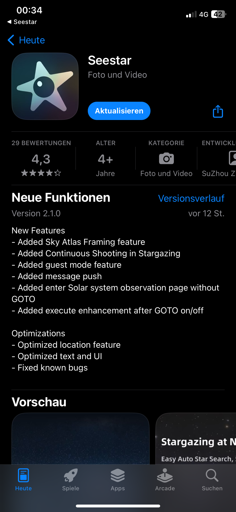

Hallo Alexander,
die App 2.00 hat bei mir auch "behauptet", sie sei aktuell. Du musst in Google Play auf deine Apps gehen, dann wird dir für die
Seestar App ein Update angeboten. Bei mir wurde die Firmware des S 50 selbst auch geupdatet, jetzt sehe ich den Mosaik-Modus.

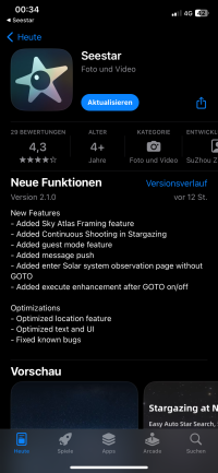

Guten Abend,
also für Android gibt es jetzt auch ne neue Firmware. In der App 2.1.0 steht jetzt Framing als Symbol mit drin.
Na denn mal auf besseres Wetter warten.
Also ich musste die auf meinen Geräten deinstallieren und dann neu installieren. S50 angeschaltet und dann kam die Meldung mit neuer Firmware.
CS Olaf
Hallo Frank und Olaf,
danke für Eure Hinweise. Ich habe die neue App auf dem Handy "upgedated", und dann wollte Seestar die neue Firmware auch gleich installieren. Das hat geklappt, und anschließend konnte mein Handy sich (mit neuer Umgebung) auch zügig mit dem Seestar verbinden.
Hoffen wir, daß es so bleibt. Neue Funktionen habe ich allerdings noch nicht gesehen, die werden vielleicht erst beim Stargazing sichtbar.
CS Alexander
Die neue Funktion erscheint im Sternatlas. Dort gehst du z.B. in M31 und ziehst mit der Funktion "Framing" einen Rahmen so um
die Galaxie, wie du sie haben möchtest. Wie der Seestar weiter verfährt, weiß ich auch noch nicht.

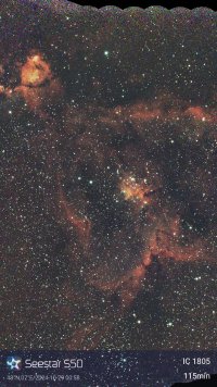

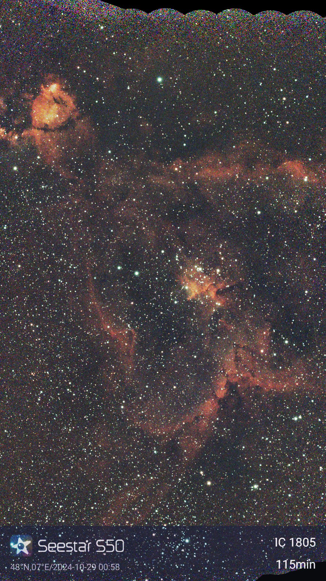

die letzten Nächte waren endlich klar, und ich konnte das Seestar ausprobieren. Die Verbindung hat besser geklappt; nur gestern hat das Handy das Seestar per BT erst nicht finden wollen...
Als Ziel hatte ich mir den Herznebel ausgesucht und erst "normal" mit 27 Minuten abgelichtet und anschließend mit dem neuen Framing. Es ist schon toll, daß man die Größe des abgelichteten Bereichs jetzt aussuchen und sogar drehen kann! Das habe ich (ohne Drehen) gemacht, aber den Bereich nicht ganz optimal ausgewählt. Es hat gut funktioniert, aber "ewig" gedauert. Stückchen für Stückchen wurde das Bild größer, und es hat über 3 Stunden gedauert, um diese knapp 2-stündige Mosaik abzubilden. Und war noch nicht fertig, als das Seestar blickmäßig ans Terrassendach angestoßen ist. Man sieht es am oberen Rand. Insgesamt war das Rohbild direkt aus dem Seestar blasser als bei der "kleinen" Version, aber mit etwas Nachhilfe durch Photoshop Elements doch ganz anschaulich.
Und erstaunlich: Ohne vorher die Kalibrierung zu testen, einfach hingestellt, hat das Seestar alles direkt auf Anhieb gefunden, bravo!
CS Alexander
Hallo Alexander,
tolles Ergebnis! Mit einer coolen Funktion!

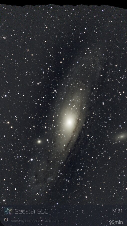

Hier noch eines meiner ersten Mosaike - out of the S50. Bei mir gibt es kein Terassendach - und M31 stand am Ende so tief, dass ich wegen Dunst, Wolken und einsetzender Dämmerung beendete.
CS Thomas

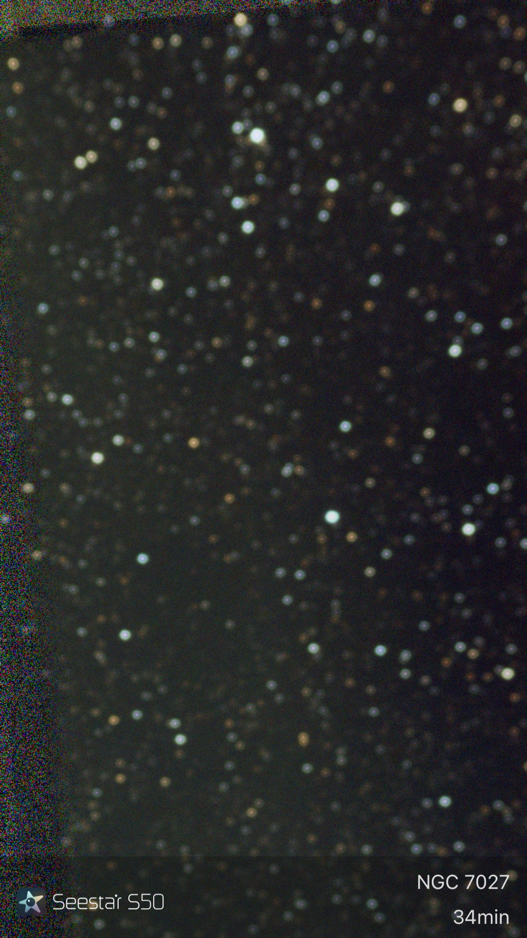

Hallo meine Astrofreunde,
dies ist mein erster Post hier, nachdem ich schon lange ein Fan bin.
Vor einigen Wochen habe ich mir auch ein S50 bestellt, da es alles vereint, was ich als IT-Freak will: Teleskop und das noch Smart. ☺️
Meine erste Mondaufnahme schaut aus wie „geleckt“.
Nachdem ich es gestern auf NGC 7027 gerichtet und bis zum automatischen ausschalten laufen lassen habe, dachte ich, ich bekomme auch ein schönes Nebelbild raus.
Nachdem die 207 Bilder heute ca 10min gestacked wurden, kam allerdings „nur“ das dabei raus:
Mir ist klar dass ich nicht im Hochpreissegment bin. Allerdings habe ich ja schon einige Nebelbilder, die darüber aufgenommen wurden hier im Forum (und sonstwo im Netz gesehen). Ich dachte, ich bekomme da ähnliches hin.
Nun meine Anfängerfragen:
1. Geht nur der NGC nicht weil zu weit weg (wurde mir aber in der Seestar-App als Empfehlung angezeigt)?
2. Weiche Neben lassen sich momentan sicher schön einfangen?
Ich bin leider auf einen möglichst hohen Winkel begrenzt, da ich das Teleskop in die Einfahrt oder den Garten stelle.
Lichtverschmutzung lässt sich dafür nicht vermeiden. Aber mit drei kleinen Kindern bin ich froh, wenn ich mal eine halbe Stunde Zeit hab. Daher klappt’s nur selten mit dem weiter rausfahren.
3. Wie viele Bilder sollte man stacken bzw wie lange mindestens filmen?
Hab ich einfach zu wenig Bilder?
4. Gibt es auch empfehlenswerte Apps fürs iPad?
Ich mache privat nichts mehr am Rechner. Daher würde ich gern am iPad nacharbeiten. Aber auf dem Bild scheint sich nichts nett rausholen zu lassen.
VG
Nabend,
hast du Nebel gehabt, oder Feuchtigkeit auf der Optik? Das S50 scheint hier garnicht im Fokus zu sein. Und bei 34 min Gesamtaufnahme ist die Bildfelddrehung ziemlich stark. Die Aufnahmehöhe ist auch begrenzt. Du kannst glaub ich, nur 82° Höhe aufnehmen, sonst streikt das S50.
Daher die starke Drehung.
CS Olaf
Bei NGC 7027 weiss ich jetzt aber nicht, wie das S50 damit klar kommt, da ich dies noch nicht aufgenommen habe. Der Schwan steht ziemlich hoch. Da hatte ich mit anderen Objekten auch schon Probleme.
