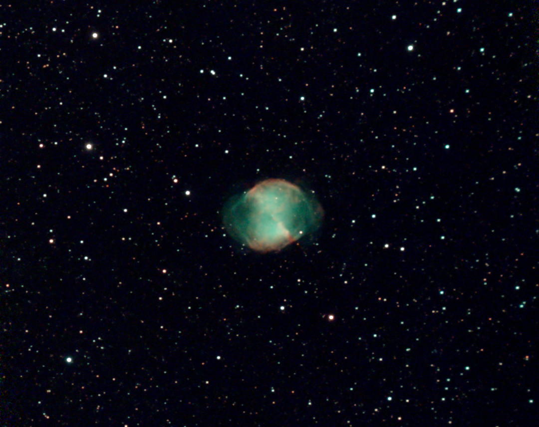

Hier mal mein erster richtiger M27 mit 38 Minuten aus dem lichtverschmutzten Rhein-Main-Gebiet
wie schaffst du es, dass bei so langer Belichtunsgzeit die Bildrotation nicht zu sehen ist. Bei mir ist schon nach 30 Minuten dauernd die Meldung mit Startrails

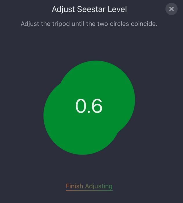

Hallo Horst-Dieter,
du meinst mit Nivellierplatte aber nicht dieses zusätzliche Ausrichtungsteil mit den 3 Schrauben zur besseren Ausrichtung.....????
Ich denke, die im Stativ verbaute Libelle ist nicht so toll zur Ausrichtung, hab ich mehrfach gelesen.
Oder richtest du das Stativ mit einer kleinen Wasserwaage erst aus und schraubst dann das S50 auf???
Ich meine aber generell nicht die Kompasskalibrierung!!!!
Ich meine Die Übereinbringung der grünen Kreise. Levelausrichtung. Siehe Bild ( ist ein Beispiel !!!!)
Dann mache ich noch die Sensorkalibration.
Man kann auch sehen, das das S50 schräg steht, obwohl die Kreise gut passen.
CS Olaf

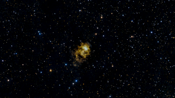

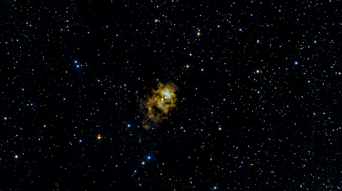

Doch nun zu der Frage, die mich beschäftigt: Kennt jemand eine Möglichkeitl, die Auflösung der Aufnahmen zu erhöhen. Wenn ich Glück habe, hat die fertig bearbeitete Aufnahme (mit PixInsight) gerade mal eine Größe von 1MB. Das ist mir viel zu wenig und ist aus meiner Sicht die Mühe nicht wert. Da bin ich ganz andere Auflösungen/Dateigrößen gewohnt. Okay, man darf natürlich nicht Äpfel mit Birnen vergleichen :rolleyes:

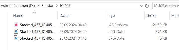

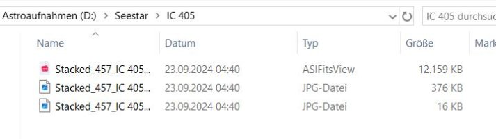

Ich bearbeite zwar mit Siril, aber die gestackte Fitsdatei hat bei mir immer so um die 12-14 MB. Ich speichere noch zusätzlich ein JPG ab. Das hat denn so 1,5MB rum.
Das Original JPG aus dem S50 hat diese Speichergröße.

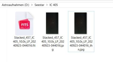

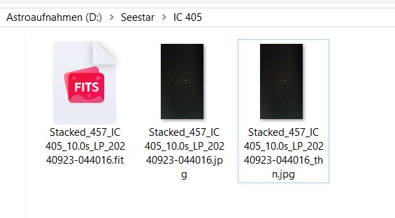

Aber das S50 speichert doch bei richtiger Einstellung auch Fitsdateien zur weiteren Bearbeitung und jeweils dann in dem entsprechenden Ordner auch eine gestackte Fitsdatei. Die hat auch mindestens 10-11MB.
Schau da mal nach, was Du eingestellt hast.
CS Olaf

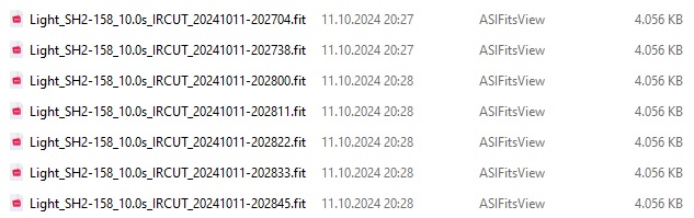

Hallo Olaf,
meine Lights sind gerade mal 4 MB groß. Im Vergleich dazu liefert mein anderes Equipment 38 MB große Dateien. Das ist schon ein gewaltiger Unterschied. Im Beispiel ist die gestackte Datei der Seestar 73 MB groß. Nach der Bearbeitung und dem zwingend erforderlichen Croppen (mindestens wegen der Bildfeldrotation der Seestar) lande ich am Ende bei den genannten Dateigrößen. Normalerweise bekomme ich "jay-pegs" von über 20 MB. Bei der Seestar kann ich davon nur träumen.
Grüße,
Uwe

das S50 hat ja nur 1080x1920 Pixel bei dem IMX462. Da ist ja irgendwo eine Grenze.
Hast Du mal mit Siril probiert?
Wobei ja hier Leute schon top Aufnahmen mit dem S50 gemacht haben.

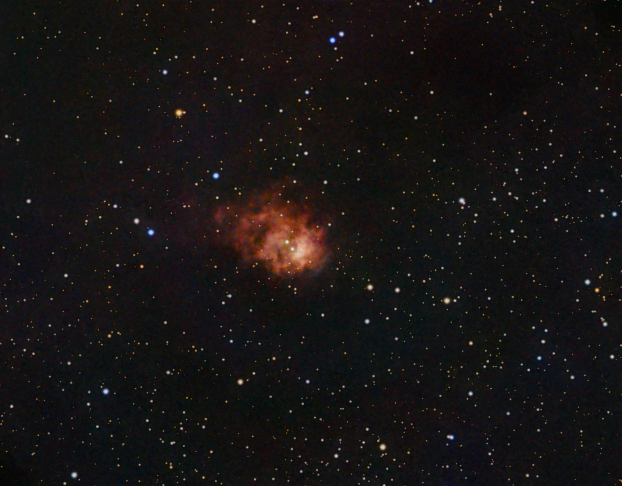

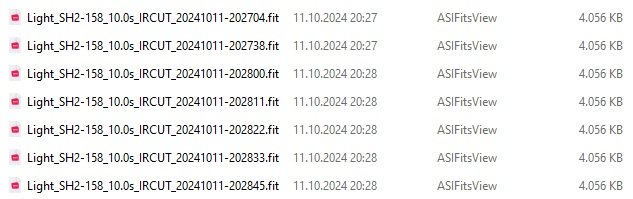

Hallo Olaf,
dass die Seestar - wie jedes System - irgendwo seine Grenzen hat, ist schon klar. Ich habe es auch mit Siril probiert und die Erfahrung gemacht, dass PixInsight mehr aus den Aufnahmen herausholt. Muss auch so sein, denn Siril ist kostenlos und PixInsight recht teuer. Da erwarte ich das. Die Aufnahmen sind ja auch nicht schlecht. Ich hatte mir einfach mehr erhofft.
Grüße,
Uwe
