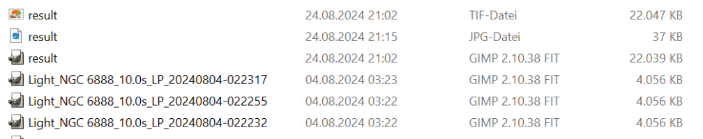

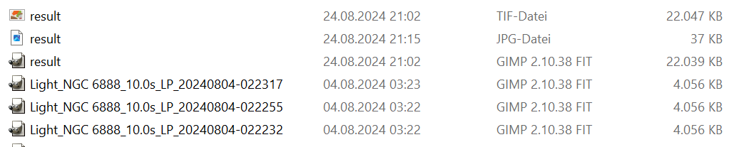

Hallo Ceule!
Und jetzt schau mal in den Ordner den Siril erstellt und gespeichert hat, unter results da findest du alle Dateien auch jpg
jetzt bin ich soweit, dein Skript läuft, aber unter results finde ich kein jpg. Erst, wenn ich auf Speicherung klicke erscheint ein unbrauchbares 37 KB
Gut, es waren über1800 Frames, es dauerte über eine Stunde. Das war schon seltsam.
Ich versuche es mal mit einem anderen Skript.
Bid dann, Rudi

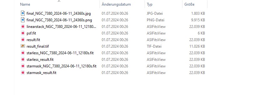

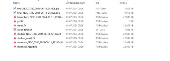

Kann ich nicht verstehen , so sieht das bei mit aus immer

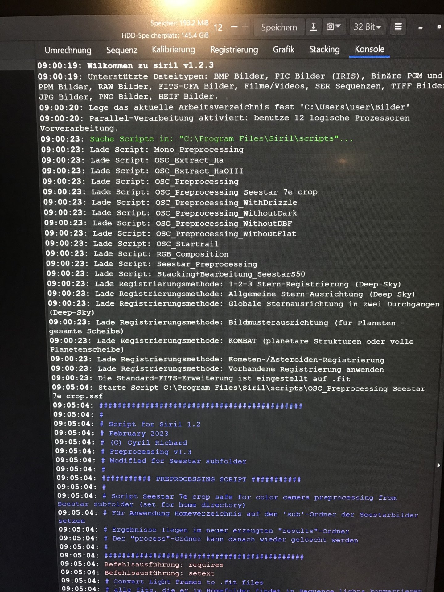

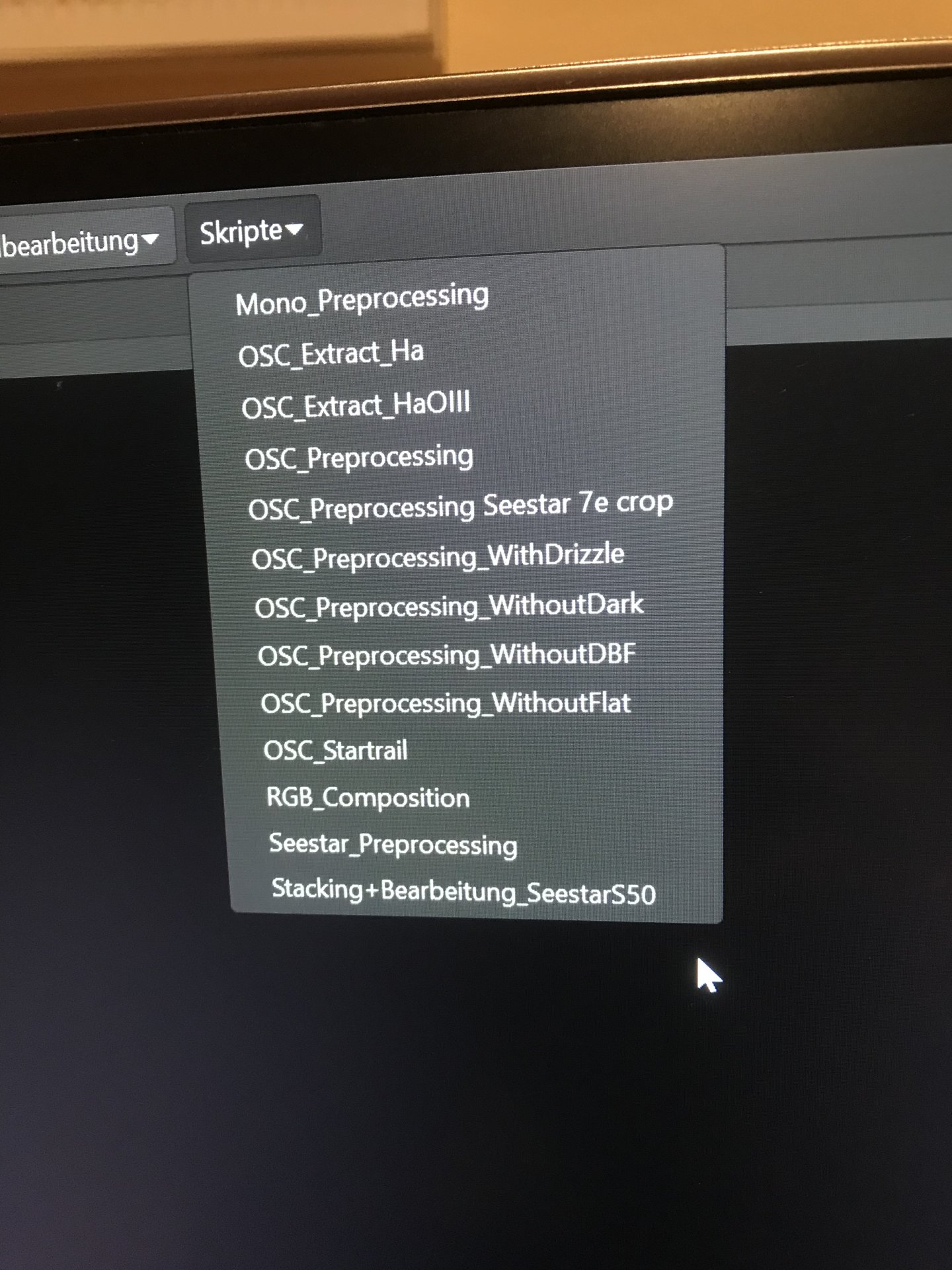

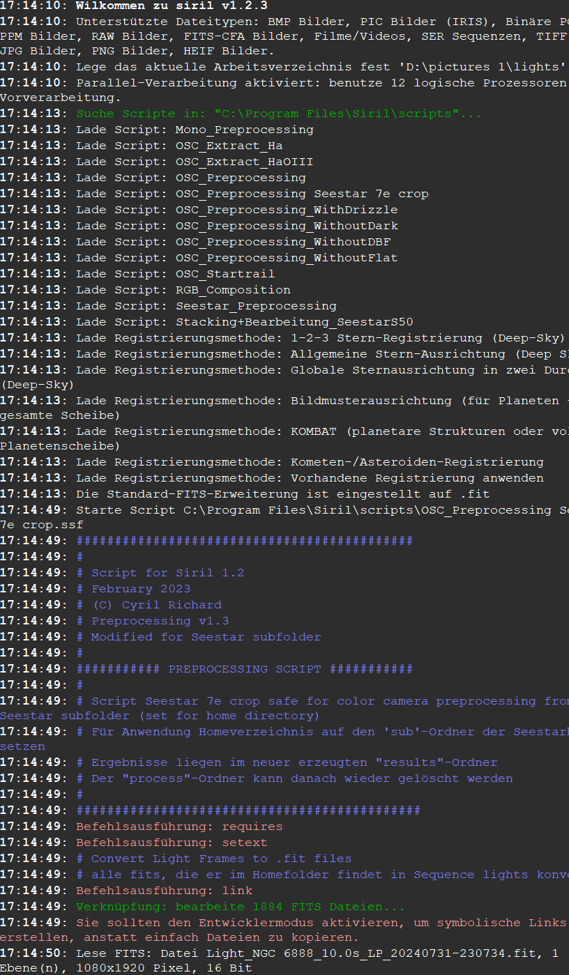

Lieber Ceule!
Du hast viel Arbeit mit mir, Danke. Konnte nicht gut schlafen, mich wurmt die Sache.
Hier mein Handy Foto vom Bildschirm, du siehst,
dein Skript, (Richard Cyril von Febr/23
OSC preprozessing Seestar 7e Coop), läuft nicht.
Nun
Richard Cyril OSC von Juni/2024 seestar preprozessing
Das läuft, aber nicht zu öffnen, da keine Software dafür ( NGC 6888- 51x 10 sek)
Nun Richard Colinc 1.0 von Aug/ 2024
without DBF OSC preprozessing
Das läuft, aber wie oben nicht zu öffnen.
Nun das was geht:
Dennis Marco 1.2.0. Stacken+ Bearbeiten Seestar s50

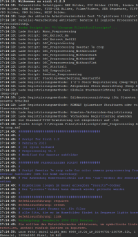

Die Sache mit den Skripten wollte ich nicht einfach abhaken, weil sie nicht laufen, das fuchst mich jedesmal.
Es geht um Seestar 50 OSC Preprocessing 7e crop.ssf auch das OSC Preprocessing 8b max .
Ich hätte die gerne verwendet, aber sie laufen einfach nicht an. (Fehlermeldungen). Die .pdf Datei zum öffnen habe in. ssf geändert. Das hilft aber nicht.
Unter Siril Skripten erscheinen alle.
Man soll doch die bekannten 4 Ordner anlegen, oder in dem Fall dieser Skripte nicht? Ich lege meine fits immer den "light Ordner", weil das nur relevant ist.
Das Skripte Seestar Preprocessing und das Skript OSC Preprocessing wihout DBF laufen.
Das heruntergeladene von Stacking+ Bearbeitung Seestar von Denis Maro (YT)
(Ergebnis tif 8.882 KB , jpg. 1.535 KB, Rohstack 12.156 KB) läuft !!!
Warum das so, ist weiß ich nicht.
Grüße Rudi
Bei dem Häusle oben links musst Du ein anderes Grundverzeichnis anwählen, nämlich Lights.
Results wird dann automatisch angelegt im Lights.
Das ist anders in den Scripts von Seestar.
Das war die beste Antwort, nach allem suchen. Danke dir!
Ich hatte immer die 4 besagten Ordner, und darin die "lights" geladen.
Diese brauche ich anscheinend nur den Skripte, die mit dem Seestar 50 nichts zu tun haben, oder ?
Die 4 Ordner waren ohnehin leer, die habe ich erst in Dokumente gelegt, wenn ich die brauche.
Unter "Pictures" habe ich einen neue Ordner abgelegt, der heißt bei mir "my work", in diesen Ordner dann die "reinen" fits.
Das lief, bis zu dem Fehlerhinweis, das StarNet nicht installiert ist. Die Installation habe ich dann nachgeholt.
Das Skript OSC Preprocessing 8b max , lief endlich durch, da steckt viel Arbeit drin, die ich nicht mehr schaffe.
