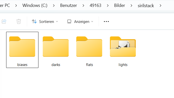

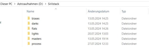

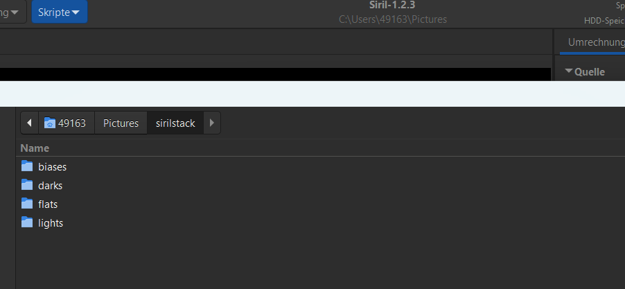

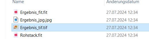

1.Bild

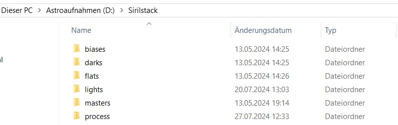

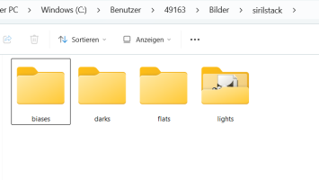

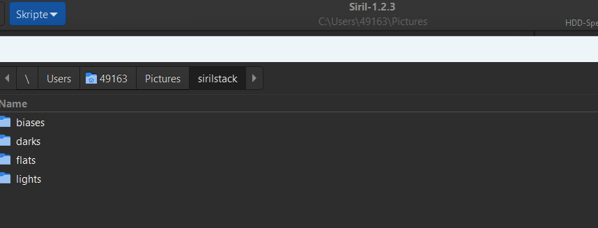

Hier mal meine Ordnerstruktur:
Oberordner heißt bei mir Sirilstack, darin dann die Unterordner.
Ich lege dann die Fitsdateien, die gestackt werden sollen, in den Lightsordner. (vorher halt die alten löschen, auch den Prozessordner leeren)!!!!!

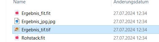

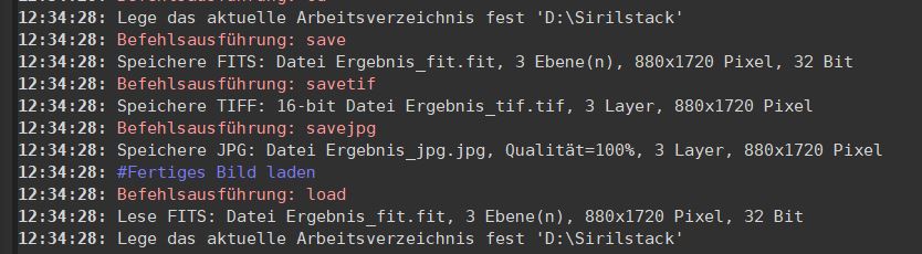

2.Bild

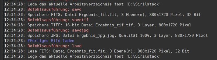

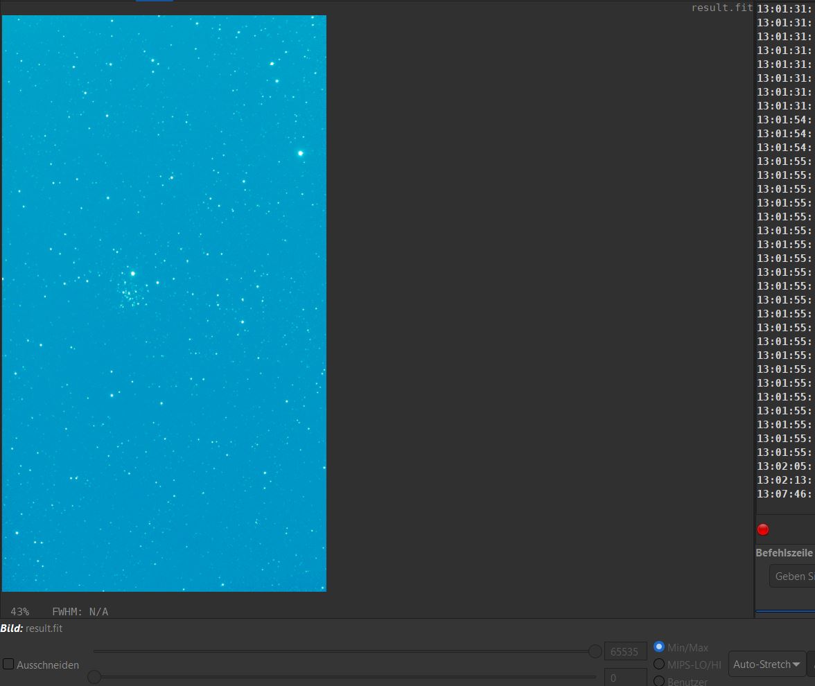

Ausgabedateien vom Sirilskript
3.Bild
Nochmal die Ausgabe in Siril zu sehen....

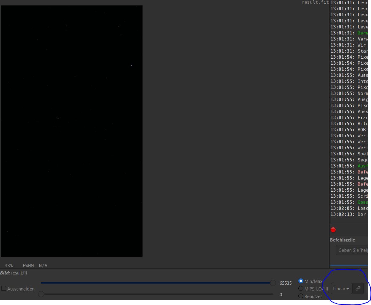

In Graxpert kann man Tiff und Fits Dateien laden.

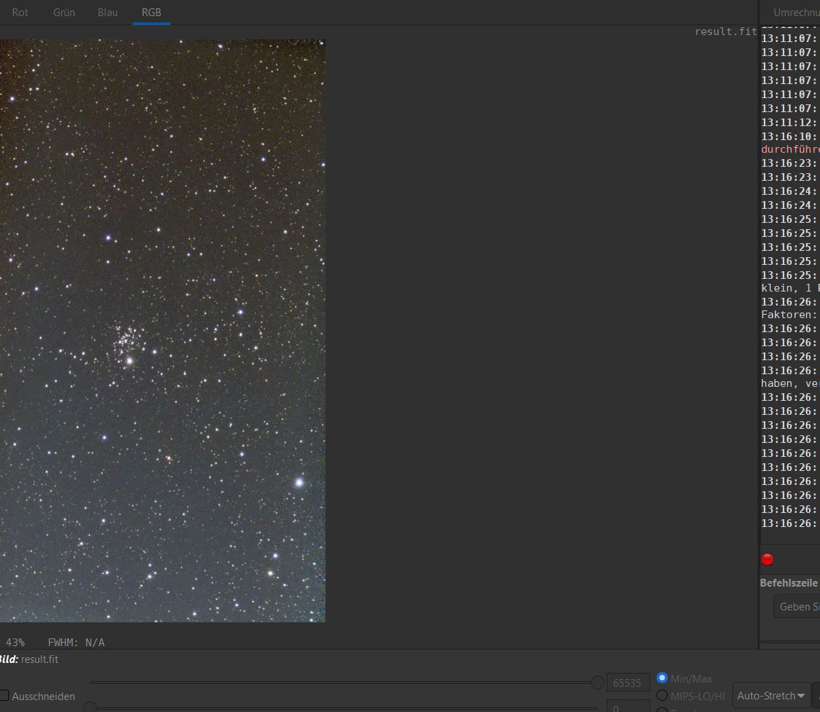

Ich mache es so:
-meine Fits in den Lights Ordner
-dann Siril öffnen und das Skript OSC_Preprocessing_WithoutDBF verwenden. (Stacking läuft durch)
-dann das fertige Fits über Öffnen öffnen. Jetzt lädt das fertig gestackte Fits.

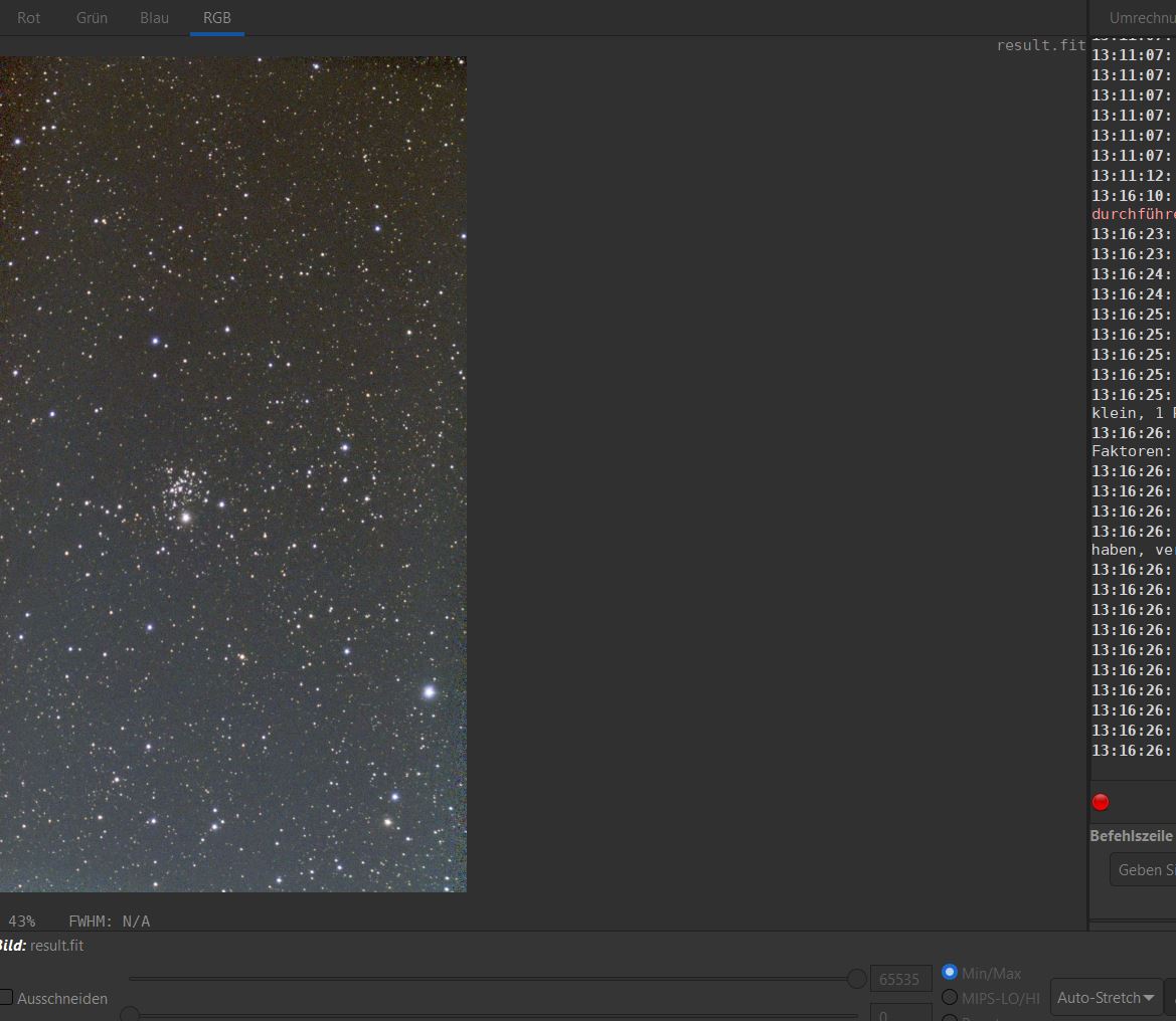

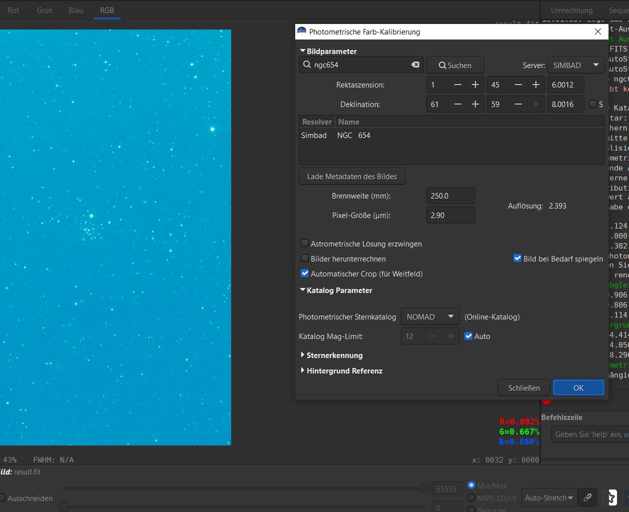

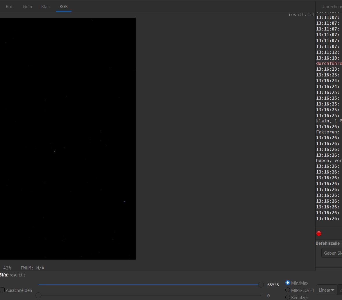

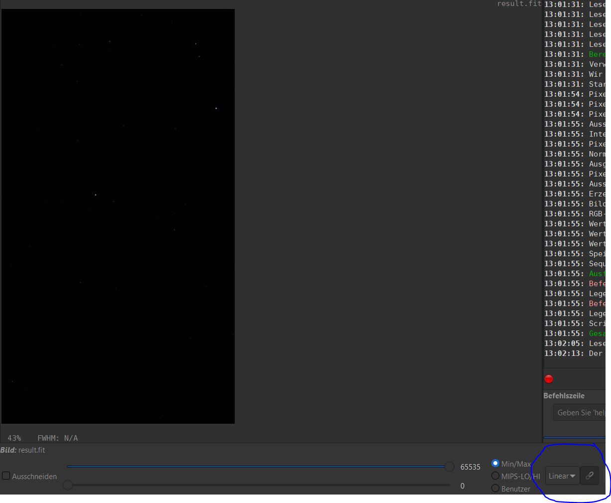

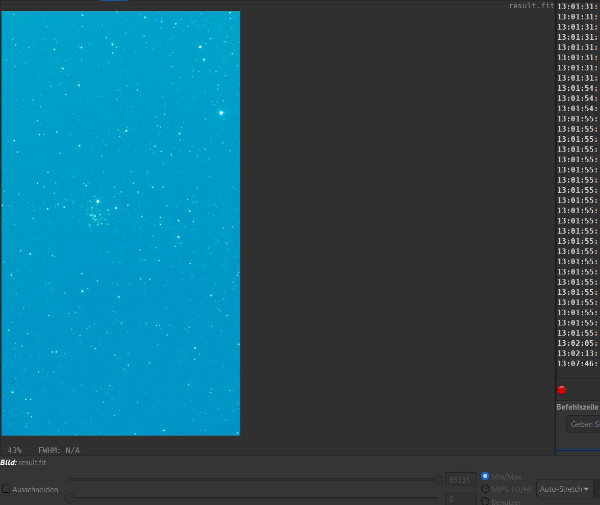

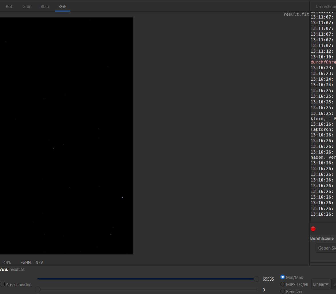

-dann unten in Siril von linear auf autostretch stellen (man sieht jetzt ein Bild. Der Hintergrund ist hier blau. Es war Vollmond)

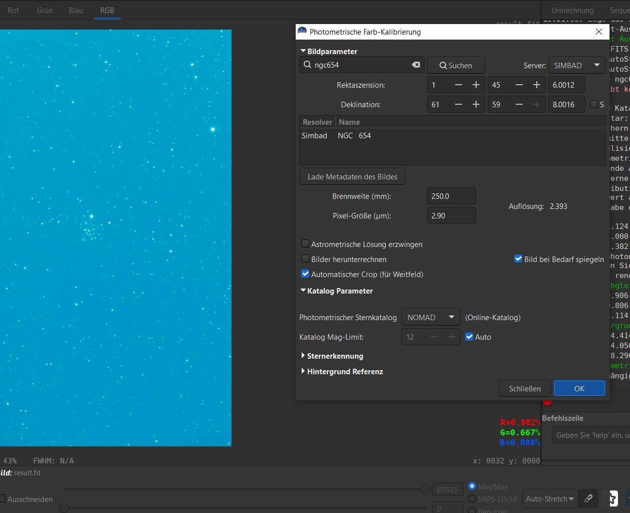

-dann oben auf Bildbearbeitung und Photometrische Farbkalibrierung verwenden, hier dein Objekt eingeben und suchen. Siril findet meistens das Objekt. (Ansonsten vorher etwas beschneiden, evtl in dem Fenster den Sternkatalog ändern. Das kann auch helfen das Objekt zu finden)
-dann wieder unten auf linear stellen
-oben in der Bildbearbeitung auf Asinh Transformation und den Streckfaktor so stellen das man die Sterne sieht. nicht zu stark. (dann brennen die beim den nächsten Schritten nicht so aus)

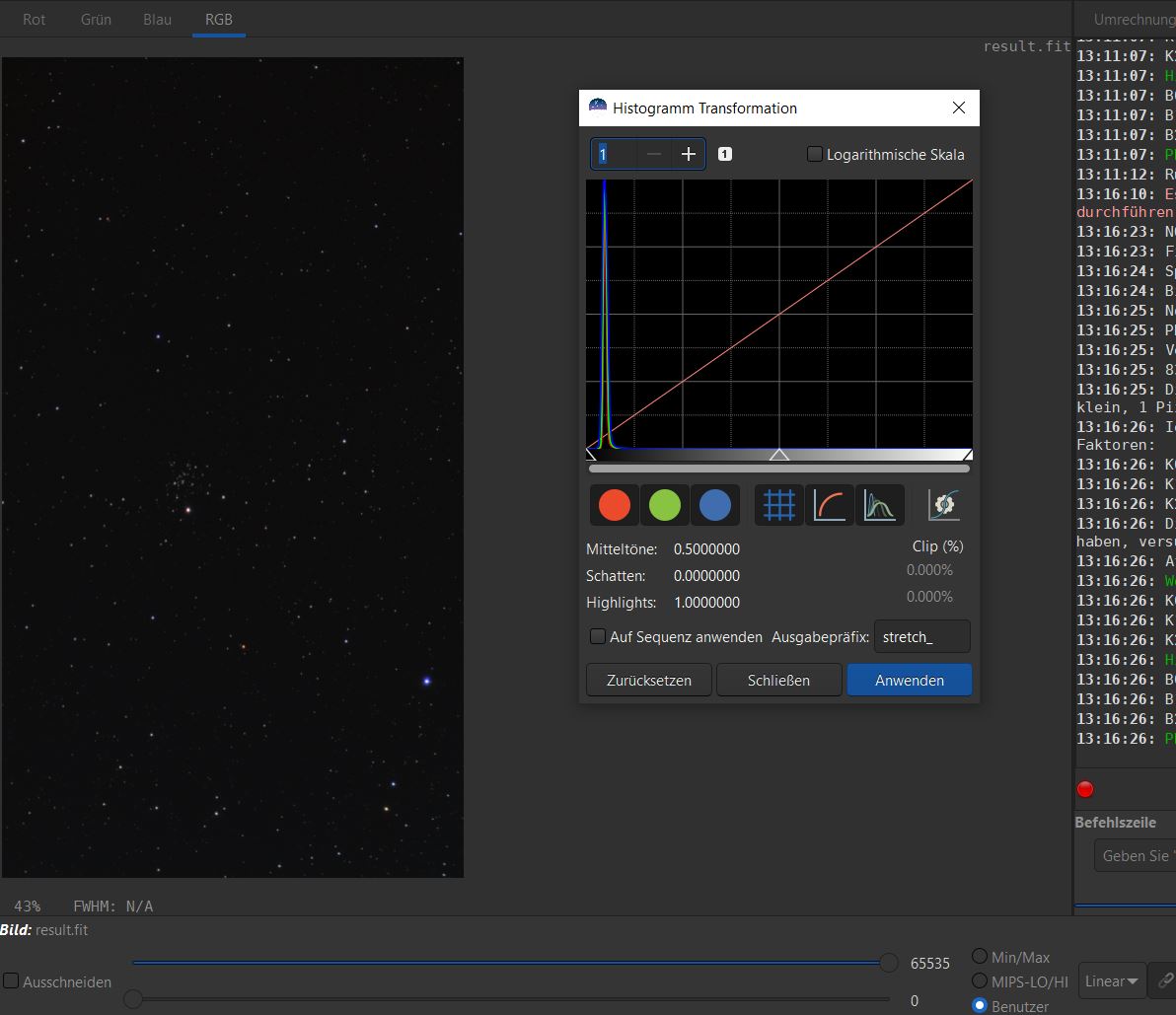

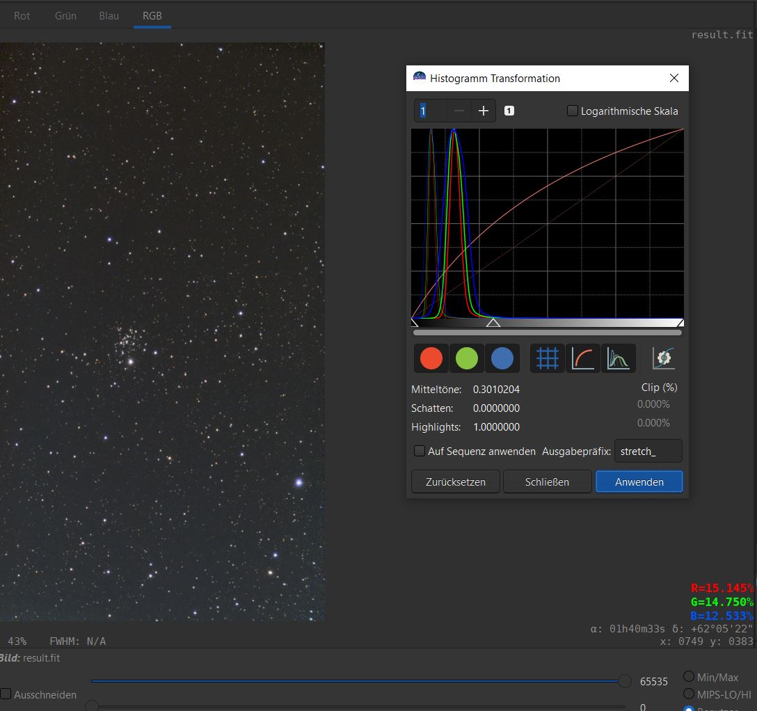

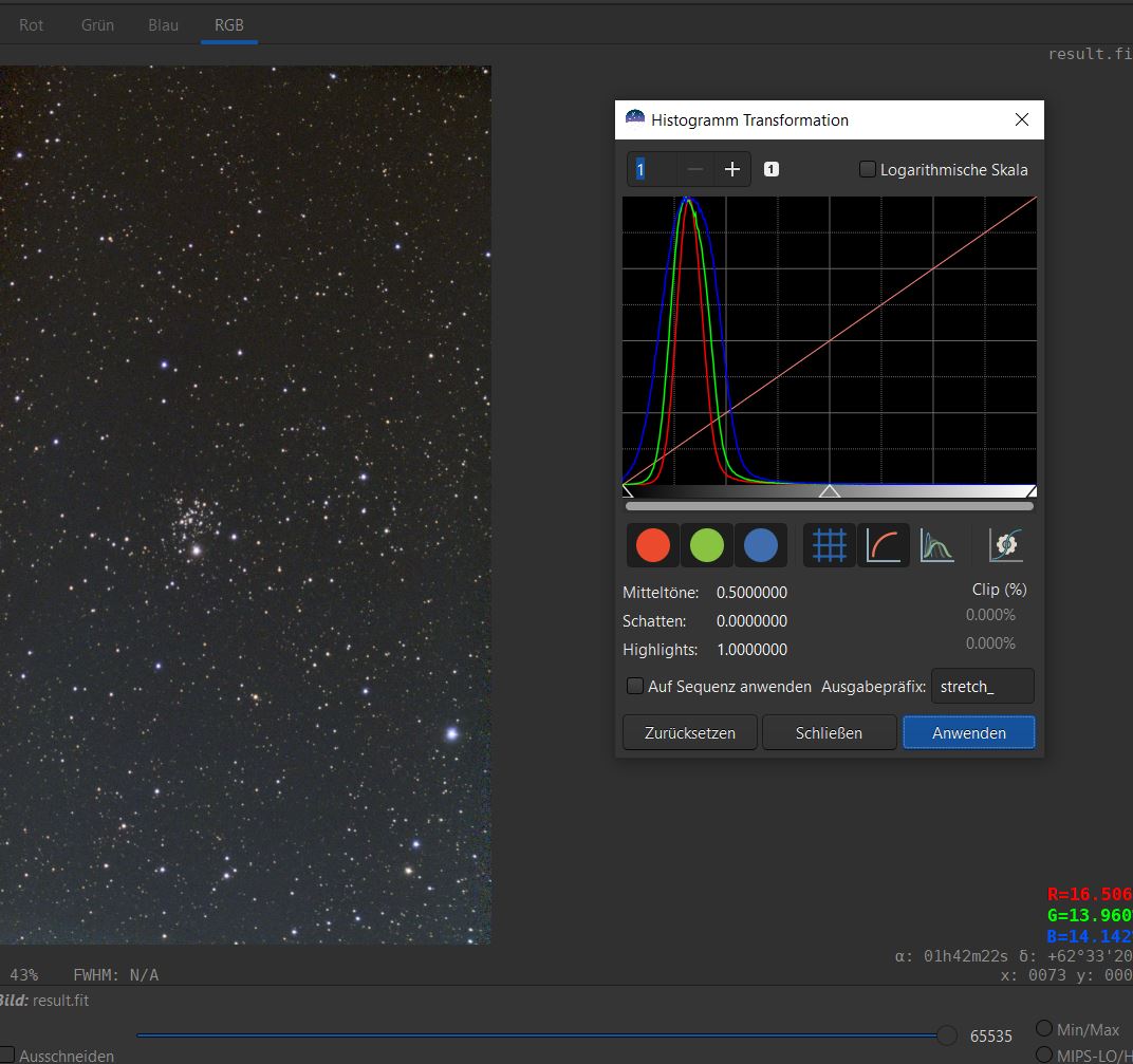

-als nächstes dann Histogrammtransformation oben in der Bildbearbeitung auswählen
-hier die beiden Schieberegler immer abwechseln an den Anfang des Berges schieben und jedesmal auf anwenden klicken damit die Änderung übernommen wird.
Man sieht hier ja schon deutliche Änderungen im Bild.
Das kann man jetzt nach Belieben probieren, halt nicht so viel.

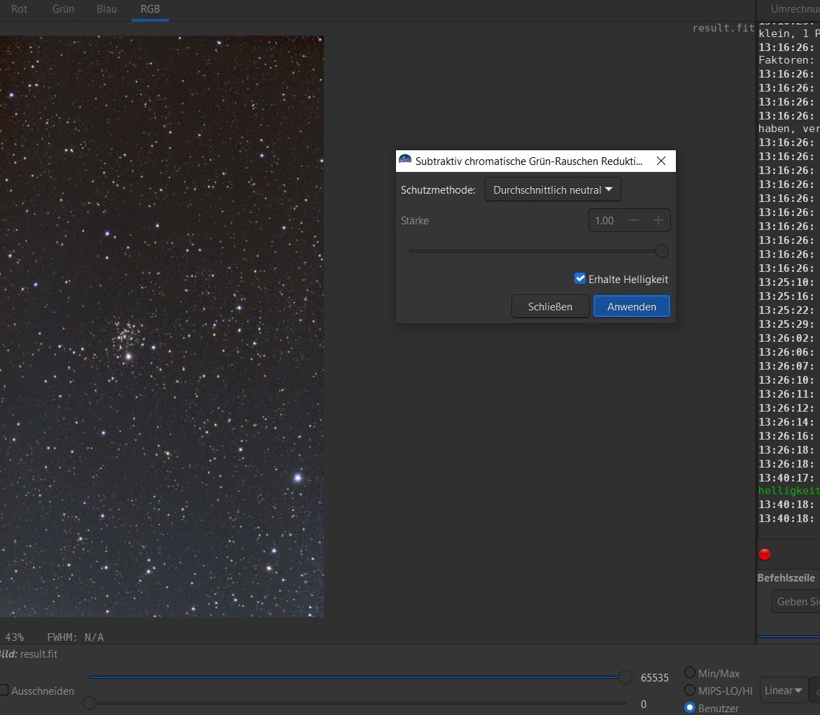

-dann oben wieder Bildbearbeitung und dann Grünrauschen entfernen auswählen. Manchmal sieht man aber nicht ob was verbessert wurde. Kommt aufs Bild an.

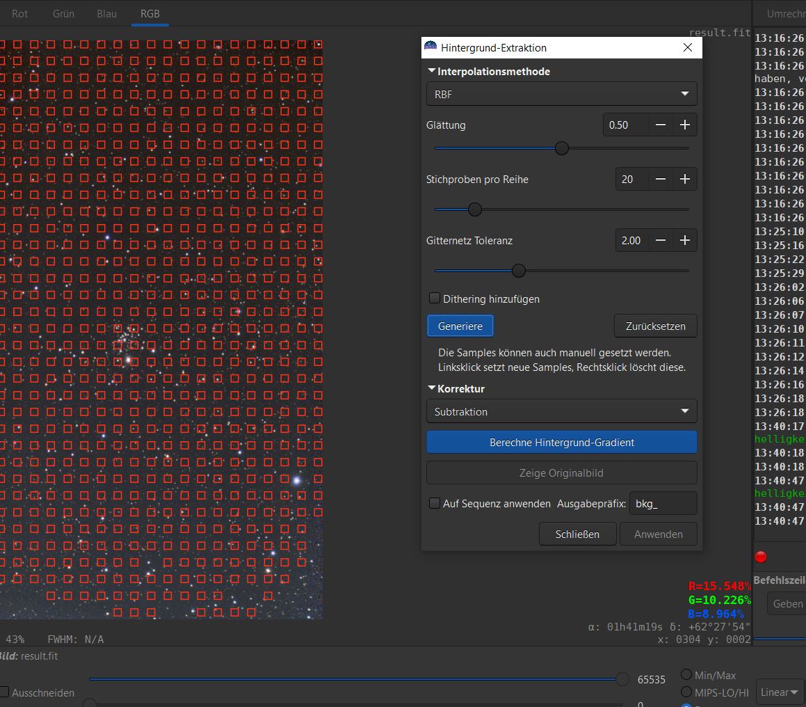

-dann wieder Bildbearbeitung und Hintergrund Extraktion auswählen. Hier auf "generiere" klicken und "berechne Hintergrund Gradient" klicken.
(man kann hier mit der Maus die Kästchen wegklicken oder wo anders setzen. Nützlich wenn die Kästchen über einem Objekt liegen, wie hier. Ich lasse das mal so)

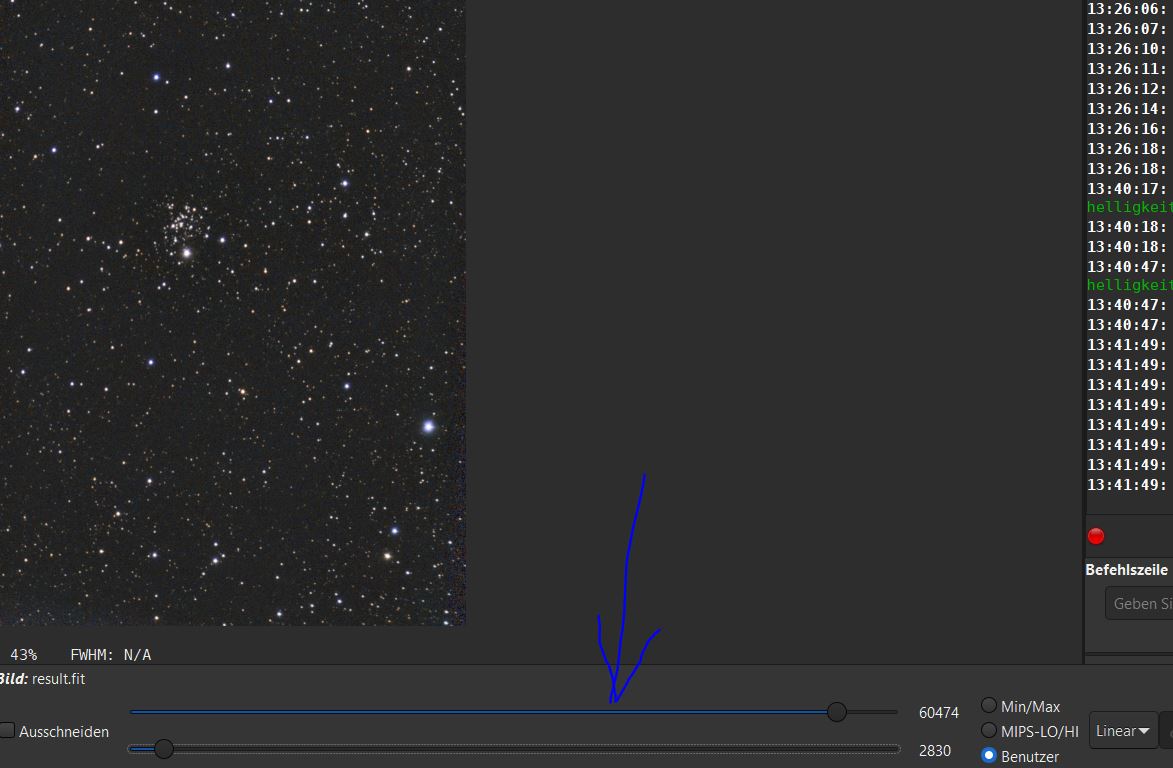

Jetzt kann man nochmal auf Bildbearbeitung und dann auf Histogrammtransformation gehen und nochmal etwas nachregeln. Immer abwechslen auf anwenden klicken.
-jetzt ist es für mich erstmal fertig bearbeitet und kann in verschiedene Formate abgespeichert werden. Ich speichere immer als fits, tiff unf jpg ab.
Unten hat man noch 2 große Schieberegler. Da kann man noch etwas nachregeln vor dem Abspeichern.

habe gerade gesehen das die Bildreihenfolge oben verändert ist..
hier nochmal richtig rum

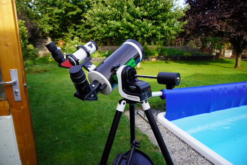

Hallo Alexander
Du hast also auch einen MAK 127/1500 auf den bin ich auch von C8 umgestiegen wegen dem gewicht .
Beim C8 habe ich Spiegel und Okulare immer mit 2'' genutzt davon dachte das kann ich 1 zu 1 umsetzen dem ist wohl nicht so ,
mir viel dann schnell aufgefallen das da was nicht so 100% passt .
Habe mir jetzt ein1,25 Carbon / 99% geholt na mal sehen hat ja sehr gute Bewertungen und das 40mm Pentax bleibt vor den großen Lichteimer 10'' Dobson .
Ja der kleine ist schon ein Hammer wenn die Bedingungen stimmen , ein verschleierter Himmel und schluß ist .
CS Ceule

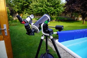

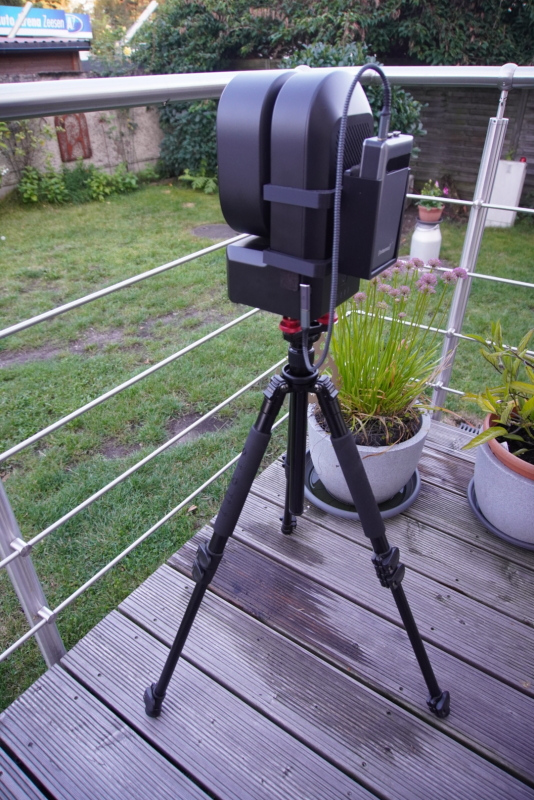

Hallo Ceule,
die gezeigte Kombination mit dem Mak und der AZ Gti hatte ich auch, war aber auf genau diesem Stativ vom Wackeln beim fokussieren frustriert. Ich hatte versucht, einen Fokussierer (Jmi) zu kaufen, der aber dann über ein Jahr nicht lieferbar war und ich aufgegeben habe. Als er wieder zu kaufen war, war der Preis nahezu aufs doppelte gestiegen.
Jetzt werde ich den Mak lieber auf dem Stahlstativ von der Skywatcher EQ5 betreiben. Ich habe ihn für 2 Zoll angepaßt und hoffe, daß sich das bewährt - sicher bin ich nicht. Am 2" Zenitspiegel (TS Zenitspiegel 99") soll es nicht liegen. Und das 42 mm Okular (TS-Optics TSSV 42 mm 2") Weitwinkelokular) paßt auch. Macht aber eine Menge Gewicht...
Für ein größeres Feld wäre ggf. noch ein 0,63 % (Celestron) Reducer/Flattener überlegenswert.
Viel Freude weiter mit dem Seestar - und dem Mak!
CS Alexander

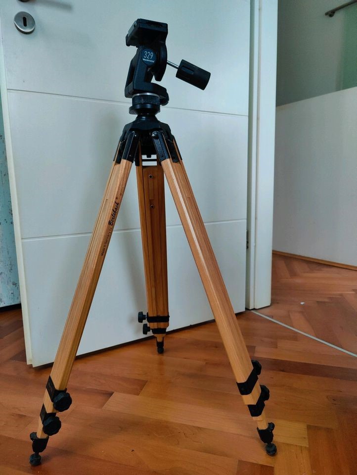

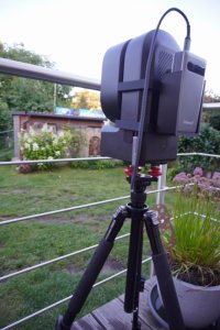

Das original Stativ habe ich auch sofort getauscht gegen ein Berlebach da kommt jetzt noch eine Ablage mit rein zur stabilisierung .
den Wackeldackel kan man vergessen .
Von der Sache her geht das mit meinen 2''ern auch bis auf das es nicht ganz 100% scharf ist vom Gefühl her und im Forum rät man mir expliziet ab
von 2'' Geschichten würde nicht zusammen passen .
Ich probiere nach her mal an der Tennenspitze und vergleiche das mal .
Gruß Ceule

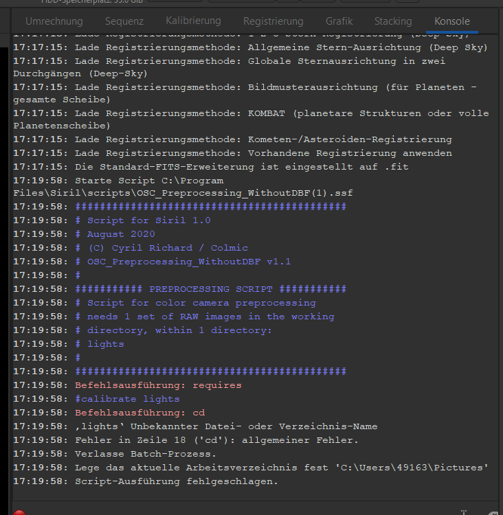

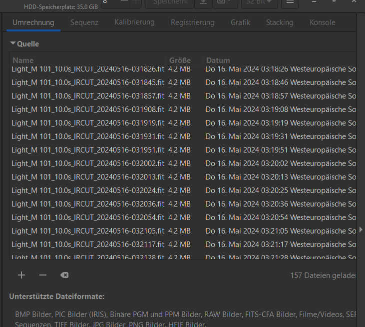

Ich bin es nochmal, leider!
Da es so schnell mit eurer Hilfe klappte, waage ich mich an die Frage mit der ich mich seit Tagen quäle.

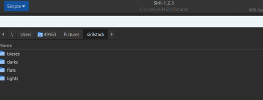

Ich hatte Seril schon mit den Skripten am laufen, und ich weiß nicht warum es nun nicht mehr kappt? Ich habe alles hier nachgelesen und so gemacht. Siril ist nochmal neu aufgesetzt.
Ein paar Hundert der 4000 KB files aus dem Seestar sind in Ordner "lights" zum testen.
Ich öffne den Ordner nicht, und doch läuft das Programm nicht an, wenn ich auf ein Skript klicke. Bisher nur OSE without DFB.
Der Ordner Home verstehe ich nicht, es ist doch alles richtig.
Aus meinen Screens könntet ihr etwas erkennen.
Ich kann natürlich auf dem rechten Feld in Siril anklicken mit +- und den Ordner "lights" aufrufen und alles auswählen. Dann die fits hereinladen
dann umrechnen, registrieren und stacken. Das geht! Ich weiß nur nicht, ob dann die eigenen Skripte auch verwendet werden.
Wenn alle nichts hilft, mache ich es so, wurde von Frank (YT) so gemacht.
Bin gespannt!
Grüße Rudi

Deine Bilder liegen in c:/Benutzer/49163/Bilder. Siril ist auf C:/Users/49163/Pictures eingestellt.
Vermutlich gibt es da ein Problem mit der unsäglichen Eindeutschung der Verzeichnisnamen.
Lege ein Verzeichnis c:/Siril an und wähle das über daus Haussymbol oben links. Packe da deine lights, darks etc. rein, dann wird es funktionieren.
Es geht nicht, auf dem Laptop und dem großen Rechner!
Seit Tagen immer wieder Versuche, ich gebe es auf.
Gruß Rudi
mit Hilfe von Hartmut Colberg, habe ich es geschafft. eine Ausgabe für den SeeStar.
Ich hatte im Ordner "lights" noch die lights, die bereits gestackt waren, deshalb ging das nicht.
Nun habe ich die die Sequenz light, die pp-light und r pp-light.
Ich könnte die light r-pp Sequenz nehmen und in tiff ausgeben mit Siril. Kann ich das Gimp löschen, denn es gefällt mir nicht?
Was nehme ich dann ?
Es wäre natürlich schön, ich hätte gleich ein Programm mit dem ich die fits bearbeiten könnte, sonst muss ich online die tiff Datei umwandeln, was umständlich ist.
Dann noch ein kostenloses Programm finden um ein jpg. zu erstellen.
Wie geht es nun weiter?
