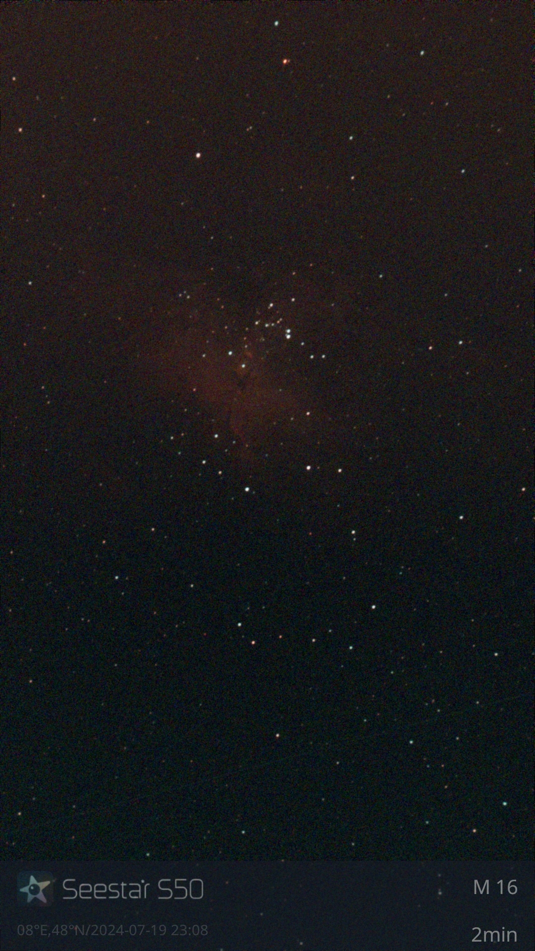

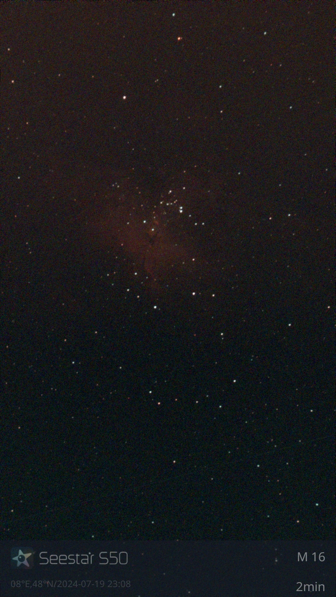

So - noch zu meinem "Lohnt sich LPR Filter" Test:
Mein Objekt: M16
Mein Test: 2 Minuten mit und zwei Minuten ohne LPR
Oben ohne
Unten MIT LPR
Für mich eine schnelle Entscheidung.
Sub's von beiden Tests gehen in den Ordner von M16, sind also keine verlorene Zeit ;-)

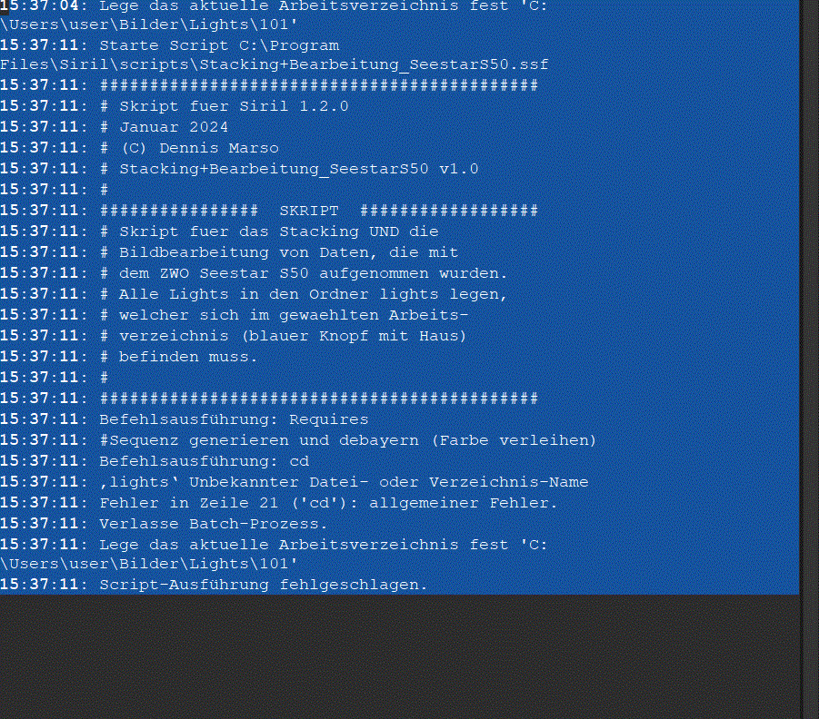

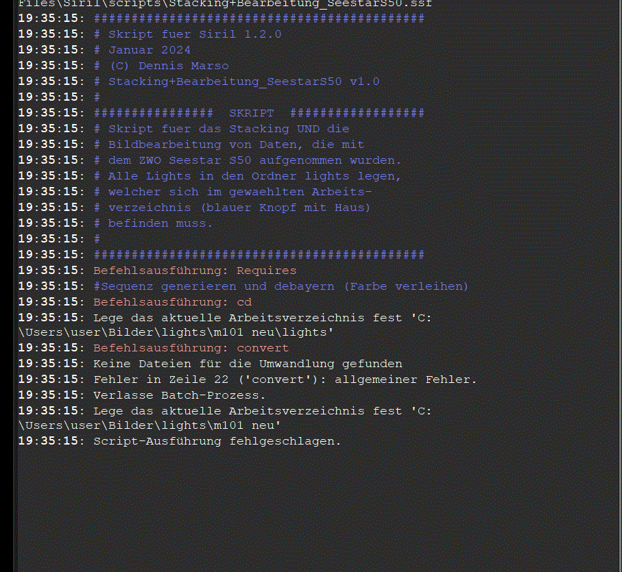

Mit "without DBF" konnte ich direkt Seril starten.
Aber mit den anderen Skripts, die ich richtig eingefügt habe, klappt das nicht. Warum verstehe ich nicht, denn ich wollte mit Draxpert in Verbindung mit Seril gerne bearbeiten. Hier einmal meine FH.

Hallo Rudi,
Dein Log sagt doch ganz deutlich, dass Siril den Ordner "lights" nicht findet. Und recht hat es vermutlich auch. Die erste Zeile zeigt, wo Dein Arbeitsverzeichnis ist: ..\Bilder\lights\m101. Das ist so nur richtig, wenn es unterhalb von 101 nochmal den Ordner lights geben sollte.
Deine Ordnerstruktiur sollte sein
..\Bilder\101 <= Diesen Ordner mit Klick auf das blaue Haus auswählen, _keine_ fit-Dateien Dateien enthaltend
|----> lights <= Hierhin die fit-Dateien
Übrigens wird AFAIK Groß- und Kleinschreibung beachtet, den Ordner "lights" darum kleinschreiben.
Thomas

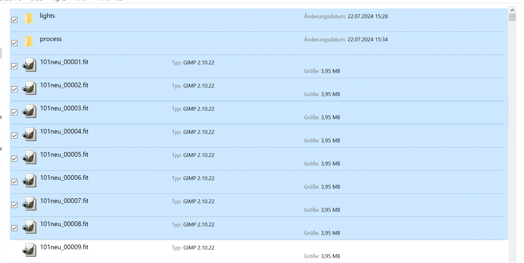

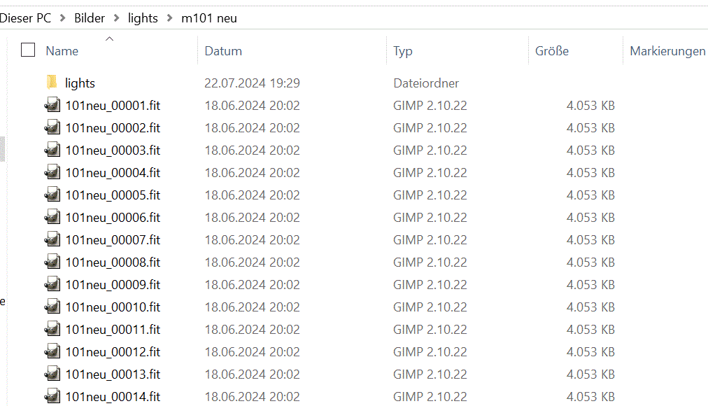

Was sollen bei dem Video die kleinen thn Dateien? Ist das mein Fehler? Hier ein Sreen von meinem Ordner, der in den originalen leeren Ordner lights soll.
Die Dateien sehen nun anders aus.
Danke
Rudi
Hallo Rudi,
nein, kein Fehler. Die Thn-Dateien enthalten nur Thumbnails, sind also nochmal verkleinerte Versionen der JPG-Dateien. Die sind nun definitiv nicht für's Stacking gedacht.
Und ja, FIT-Dateien können recht groß sein. Das ist aber normalerweise kein Hindernis. Nur zur Sicherheit nachgefragt: Du hast In der App eingestellt, dass das Seestar jedes Bild einzeln ablegen soll? Denn nur dann erzeugt es auch die FIT-Dateien, die Siril für's Stacking braucht. Anderenfalls bekommt man nur JPG-Dateien, de sich schlechter Stacken lassen.
Für das Stacken benötigst Du eigentlich nur die FIT-Dateien aus dem Unter-Ordner xxx_sub im Ordner MyWorks des Seestar. Poste doch mal einen Screenshot, wie der Ordner aussieht.
Und noch eine Frage: meckert das Log jetzt nicht mehr, dass es den Ordner "lights" nicht findet und wenn nein, was sagt es statt dessen?
Thomas

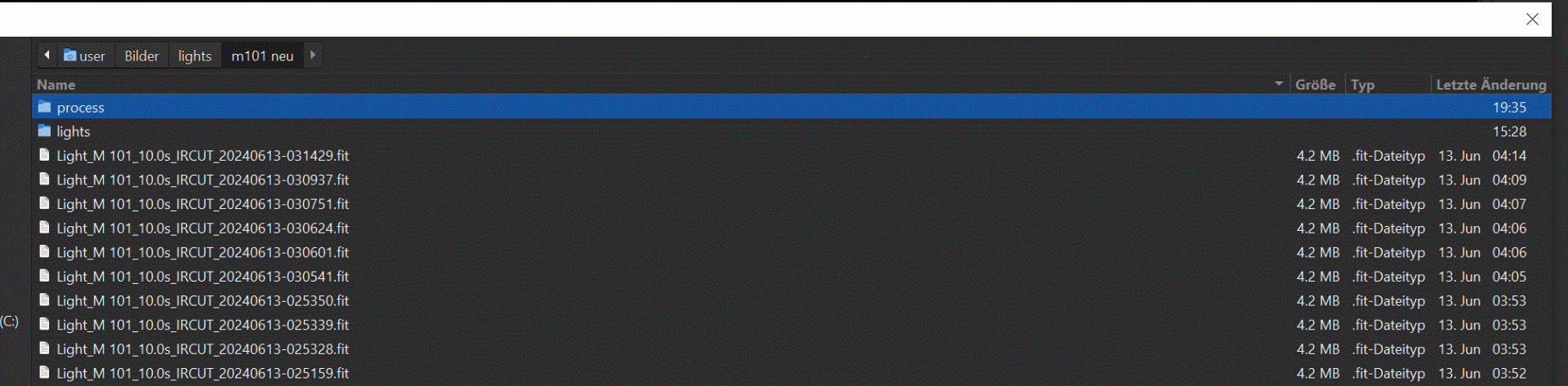

Wie vorgeschlagen: ich habe meine 1400 fits Dateien ohne den Anhang un einem Ordner. Der heißt: "m101 neu"
Da ich noch eine separate "lights" Datei erstellen soll, habe ich den leeren Ordner dazu gelegt.
In Seril habe ich die besagten 4 Ordner lights, biases, darks, flats, alle leer. Nun veruche ich den Ordner "m101 neu" (mit den 1400 Gimb fits), in den "lights" legen. Wenn ich dann auf das besagte Skript tippe für den Seestar, kommen immer die Fehlermeldungen.
Egal, wie ich auch vorgehe.
Wenn ich den normalen Weg gehe, also im rechten Feld mit +- und Add mit der Maustaste, registrieren, und stacken, ist ein fertiges Bild möglich.
Aber welche Skripts werden denn da verwendet? (Sreen GF7) laufen lassen , dann registrieren und stacken, dauerte ca, 8-10 Minuten.
Du musst die 1400 Bilder in den Ordner "M101 neu/lights" verschieben und den Ordner "M101 neu" als Siril Home definieren.
Wenn das nicht klappt Versuche es mit Ordnernamen ohne Leerzeichen. Also "M101neu" statt "M101 neu".
Ciao, Udo
einfach die Dateien in den lights Ordner kopieren. Dann geht es auch.
Deine Ordnerstruktur passt so nicht.
Den Fehler habe ich anfangs auch immer gemacht.
CS Olaf
In dem Ordner "M101 neu/lights" liegen die Bilder bereits.
Den Ordner neu als Home definieren, das verstehe ich nicht wie das geht, und dann in das "originale leere lights" ?
Warum mit anderem Namen? Dann könnte ich doch gleich den Ordner anders benennen.

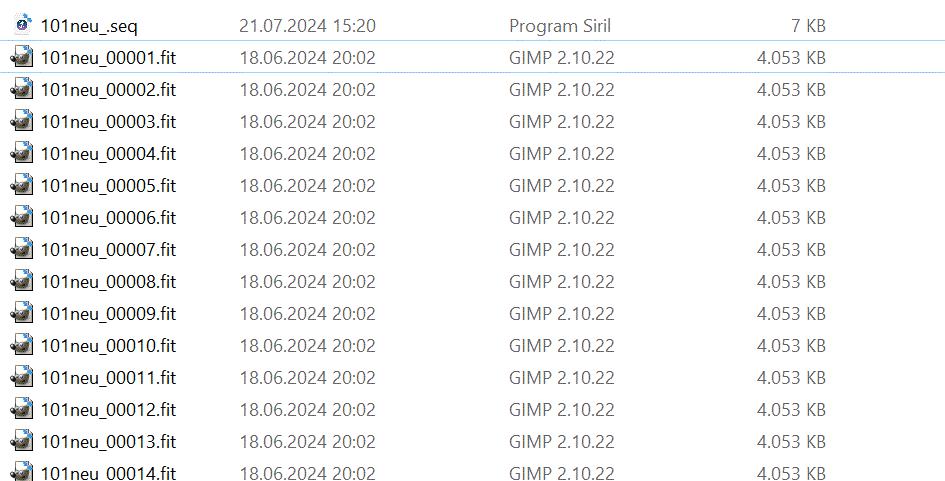

Hallo Rudi,
ich klinke mich mak kurz ein,
du müsstest in den Ordner lights nur deine einzelnen fits Dateien von M 101 reinkopieren, keinnen anderen Ordner anlegen oder reinkopieren, in lights dürfen nur die lights dateien sein, das ist es auch was Olaf meint dass es etwas umständlich macht, möchtest du beim nächsten mal zb. M45 stacken musst du deine M101 Dateien aus lights entfernen und in lights dann nur die einzelnen M45 lights reinkopieren usw.
probiere es mal aus
Grüße Rüdiger
Links oben gibt es ein Haussymbol. Da kann man das Arbeitsverzeichnis festlegen. Und in diesem Verzeichnis müssen dann die Ordner lights etc. liegen.
Ciao, Udo

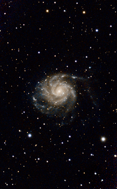

Ich habe es geschafft! Die YT Videos haben mich durcheinander gebracht.
Was war falsch? Ich habe nun auf C: User/ user/Bilder / Bilder stehen, wobei in Bilder meine echten Fits lagern.
Ich habe auf öffnen geklickt und dann auf das Seestar Skripte. Das war falsch. Wieder auf das Skript und dann da Skript auswählen und nach ca. 8 Minuten.
die Berechnung.
Dann in Graxpert das Bild geöffnet, und so wie ich meine, bearbeitet. Es kamen neue Rohdaten von Graspert heraus.
Was für eine kostenlose einfache SW? Mit meinem Adobe Lightroom für normale Bildbearbeitung kam ich nicht weit, irgendwie zu klein (Bildchen rechts)
Danke für die Hilfe!

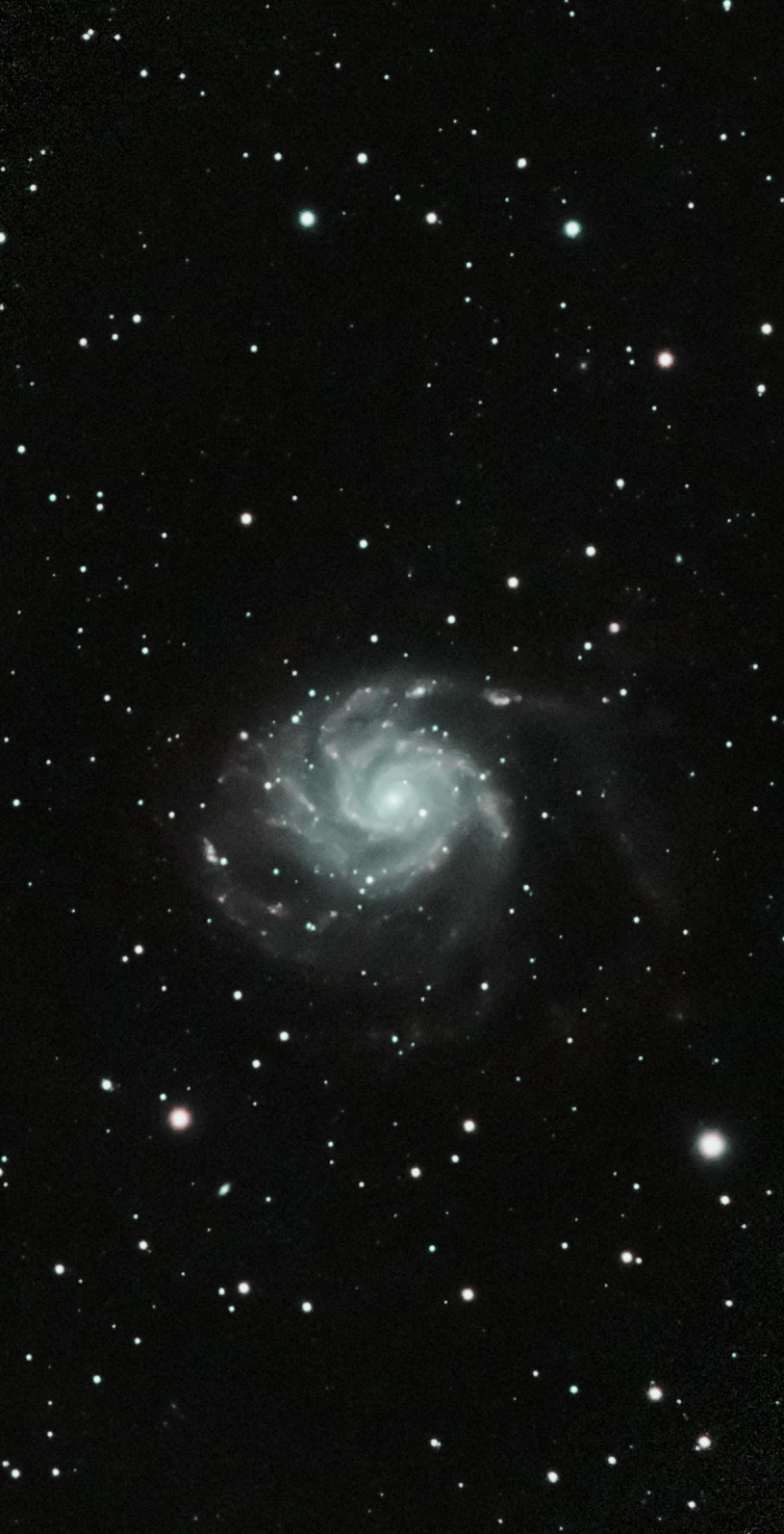

hier endlich meine M 101
Rudi
