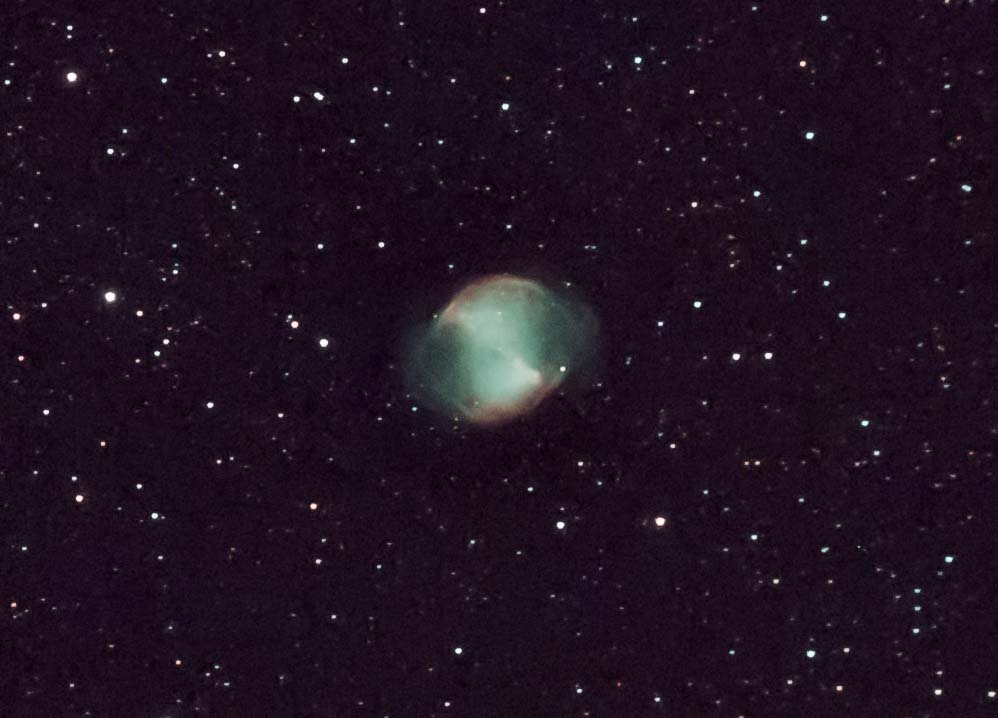

...vielen Dank für die Erklärung. Nun habe ich gestern mal das Seestar am ersten Objekt getestet (M27) und ich war echt überrascht, was da bei 4 Minuten schon bei rauskam.
Jetzt hab ich aber gleicht die nächsten Fragen.

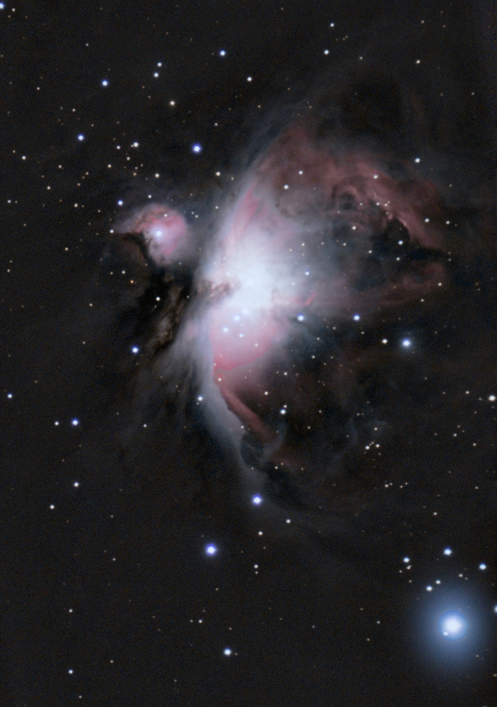

hier M42 von heut Nacht, aus der Stadt raus. Bildfelddrehung ist noch etwas im Bild. Mit Siril grob bearbeitet und gestackt.
Aufnahme 364x10s UVIRCUT.
Was micht aber immer wieder wundert ist, das bei Objektauswahl da mal ein grünes Symbol steht. Bedeutet ja, das S50 nimmt eigentlich den LP Filter. Richtig?
Aber hier wurde er wieder nicht zu geschaltet. Das hatte ich schon öfter.
Falls das Wetter wieder passen sollte, nehme ich mal den Filter mit dazu manuell. Mal sehn, wie der Unterschied ist.
CS Olaf

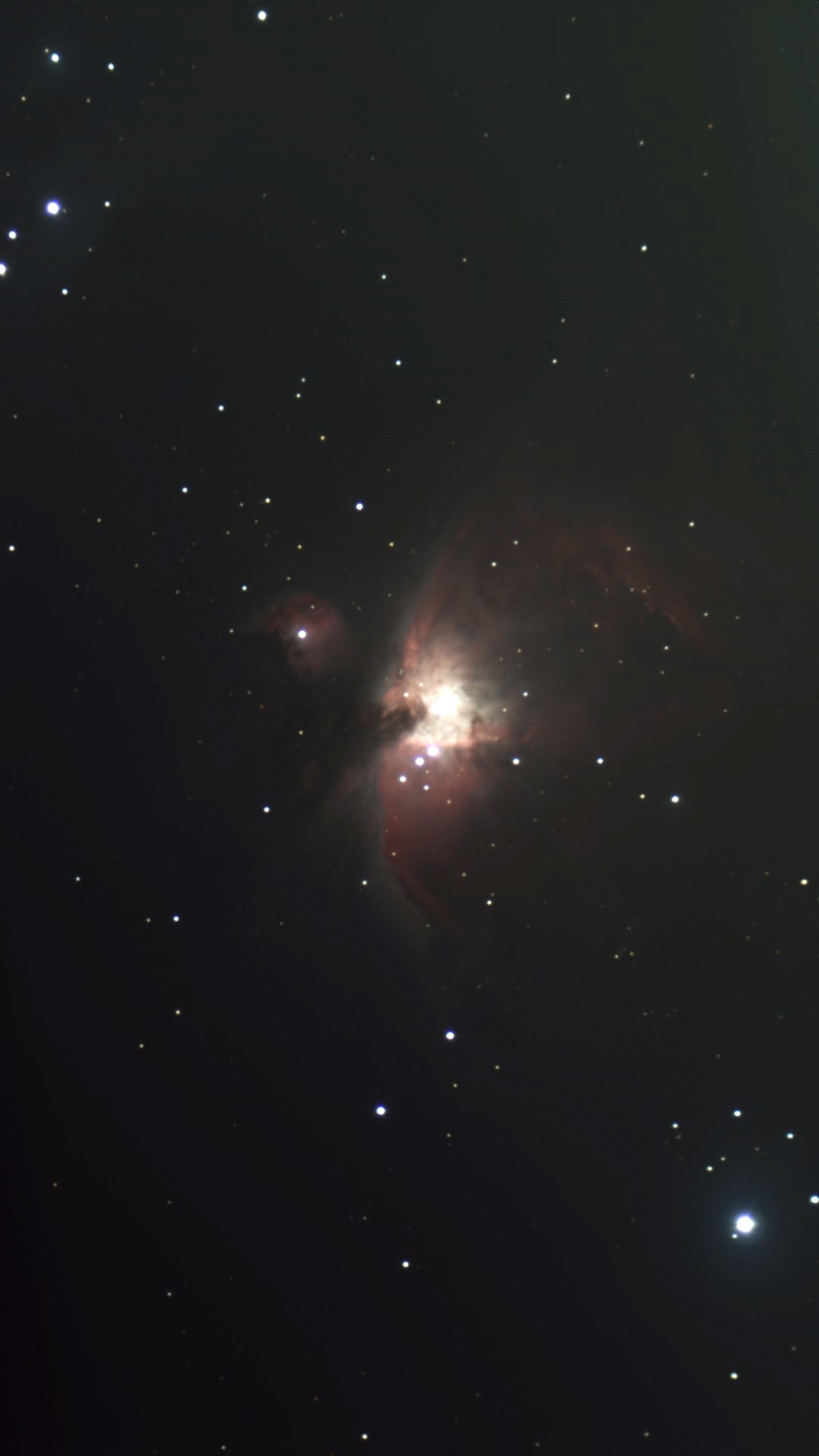

Hallo Frank,
hier das Rohbild als JPG.
Also war der LP Filter nicht nötig. Mich wundert es halt, daß das S50 das nicht immer selbst zuschaltet. Da geht halt Zeit verloren. Ich habe schon probiert LP Filter und IRCUT filter Aufnahmen zu kombinieren. Da hat Siril gemeckert.
Aber Orion geht auch ganz ohne Filter gut. Mit der ASI294 hab ich da schon gute Aufnahmen gemacht.
CS Olaf

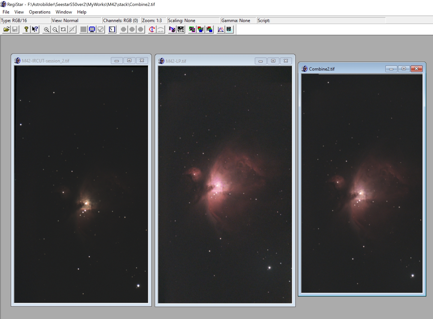

Hallo Olaf,
naja bei mir bringt das LP-Filter schon einges unter meinem Bortle 5-6 Himmel.
Zur Kombination von IR-Cut und LP Bildern nutze ich Registar. Das funktioniert prima - kostet aber halt Geld.
hier mal ein Beispiel an eben M42:
VG
Frank

Hallo Olaf,
hast du dir FW schon installiert?
Vorgehen in FW:
1. Datei Stapelbearbeitung
2. Anfangsdateien festlegen (im Ordner deine beiden Dateien IR-Cut + LP)
3. Zieldatei (z.B. combine.tif) festlegen - am besten in neuem Unterordner 'ausgerichtet'
4. schwarzen Pfeil nach rechts anklicken zu Bearbeitungsschritt 2
5. Funktion auswählen 'An Zieldatei anpassen'
6. Anzahl der Markierungen '2' und 'Kreuzkorrelation'
7. Start
8. den Anweisungen folgen
Jetzt sind die beiden Dateien aufeinander ausgerichtet.
Um die Dateien jetzt zu kombinieren:
9. die beiden ausgerichteten Dateien öffnen
10. Taste F8 drücken (Bilder addieren)
11. kombiniertes Bild abspeichen zur Weiterverarbeitung
Fertig.
