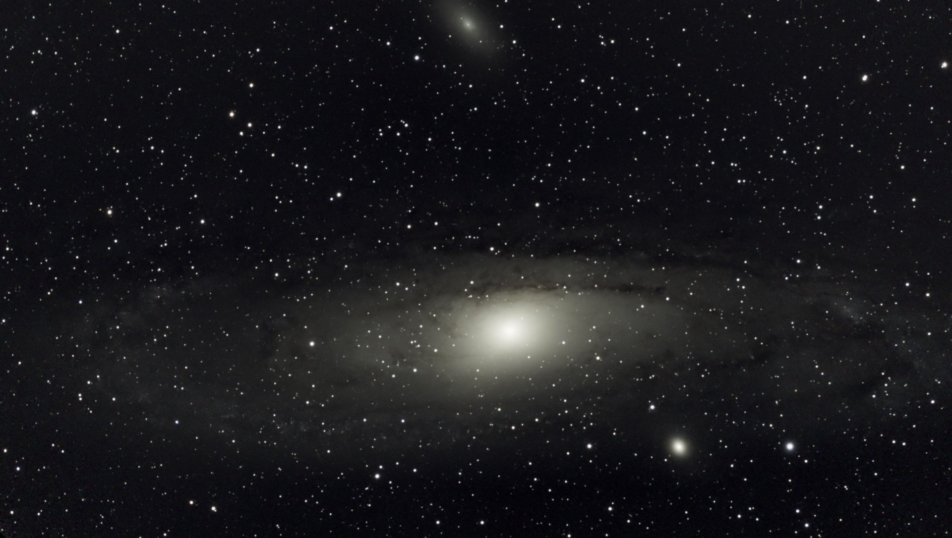

also dieses Framing ist echt eine positive Überraschung im Update, habe es natürlich an M31 ausprobiert, 85 Minuten, plus nicht allzu viel Ausschuss durch Trails, das letzte kleine Eckchen wollte sich nicht aufbauen, habe dann gestoppt und gering beschnitten. Ich bin positiv überrascht, dass
-quasi keine Feldrotation auftritt
-keine Satelliten störten (Glück gehabt oder läuft das bei dem Mosaik anders/besser?)

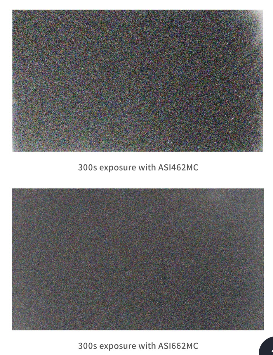

hat sich eigentlich noch nie jemand gewundert, dass die Lights viel zu hell sind, wenn die Darks bereits abgezogen wurden?
leider kommt man in der aktuellen Firmware an das Masterdark nicht heran.
ich vermute, dass hier ein Offset zugegeben wird um negative Werte im kalibrierten Light zu vermeiden.
zB: Light-Dark+Median(Dark)
es wäre interessant zu erfahren, wie Zwo das Masterdark berechnet und wie oft ein neues Masterdark genommen wird. (Temperaturänderungen?)
bei 10sec Belichtungszeit gibt es bei dem Sensor IMX462 praktisch keinen Unterschied zwischen Dark und BIAS.
dh Zwo könnte auch ein Masterdark aus zB 50 BIAS Frames in wenigen Sekunden aufnehmen und stacken.
Und Read Noise ist temperaturunabhängig - dann wäre die Sensortemperatur eigentlich egal..
Fragen über Fragen
übrigens hat der Sensor im Seestar S30 noch weniger thermal noise,
die Entwicklung geht weiter (Sony STARVIS Version 1 gegen Version 2)
siehe Bild
Quelle: ASI662MC - Discovery Astrophotography with ZWO ASTRO
