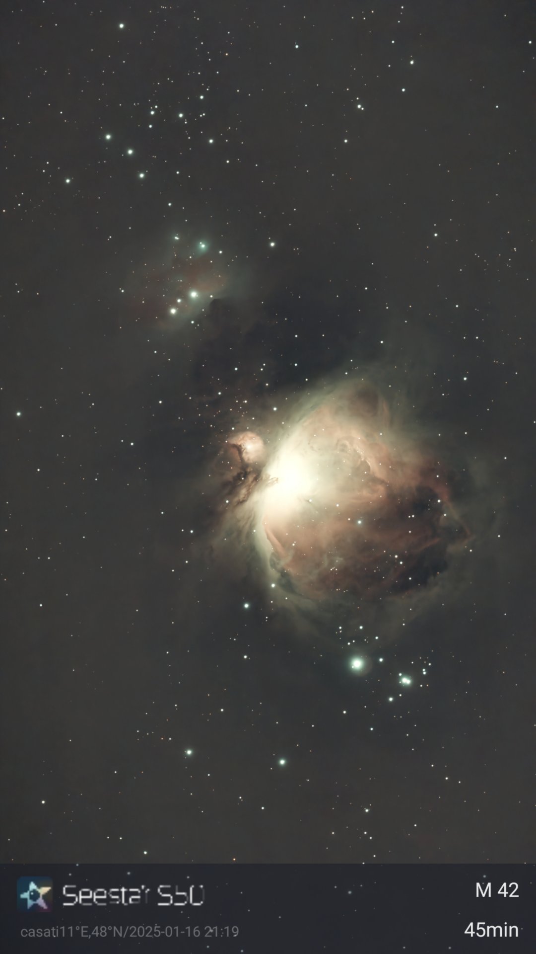

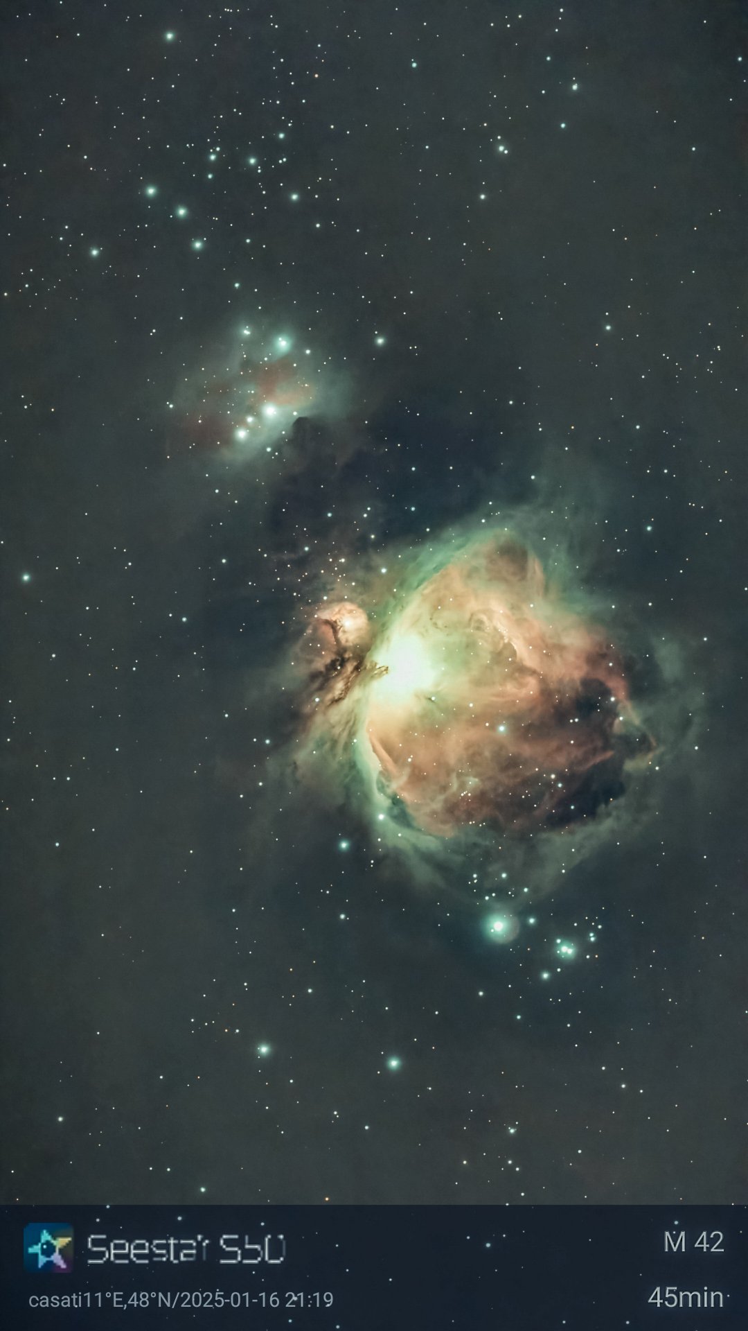

Endlich mal wieder klare Sicht auf M42 und Umgebung. Zeit für den Mosaikmodus am Seestar s50. Links das Original, rechts mit PS Express auf dem Tablet bearbeitet. Abensberg, Bortle 4, Zeit in der Legende.
Mond: 17,6 Tage
Peter

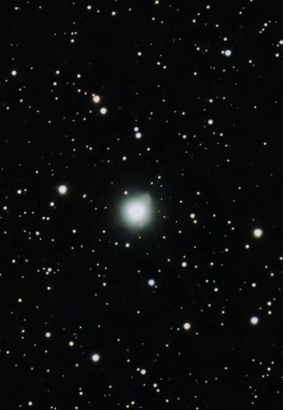

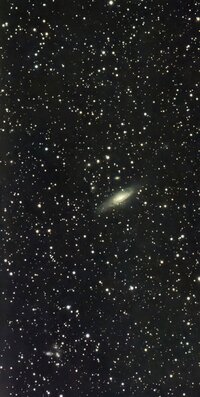

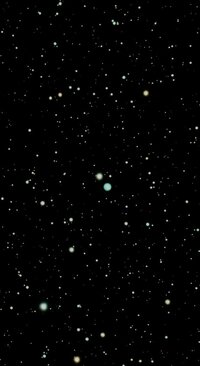

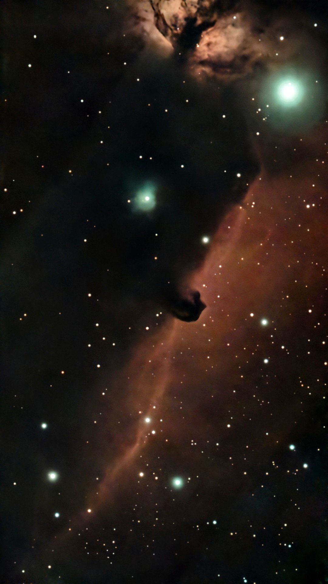

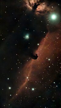

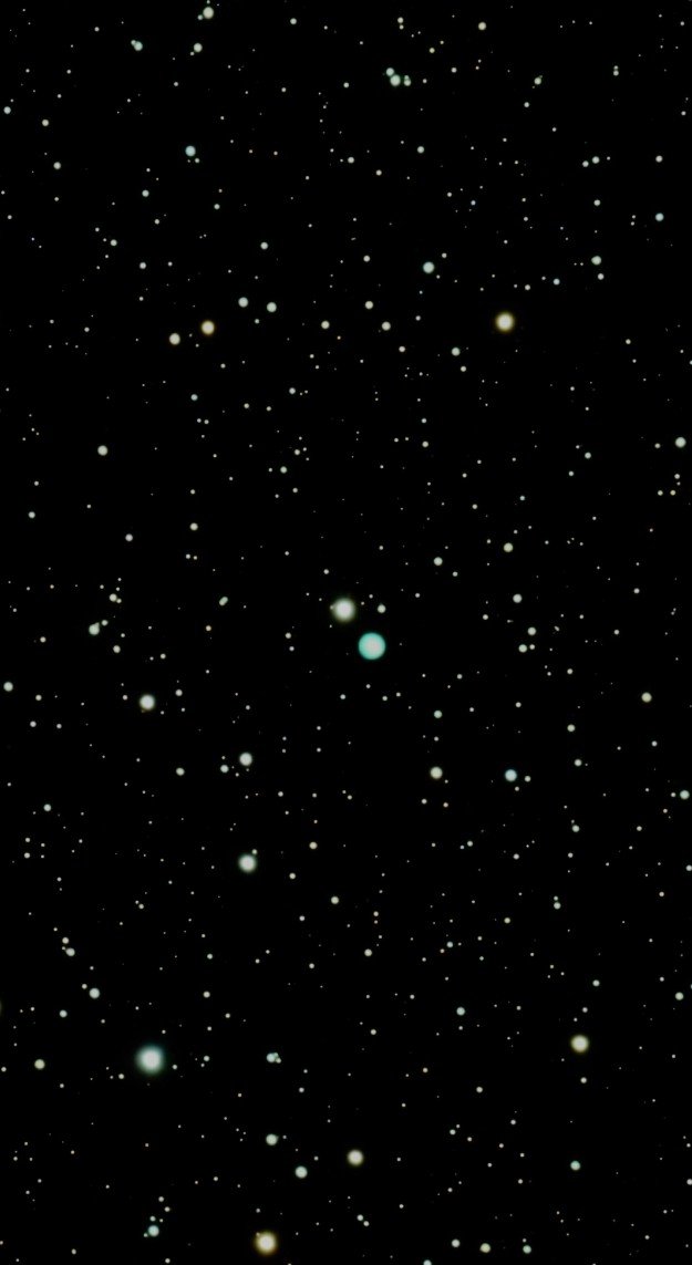

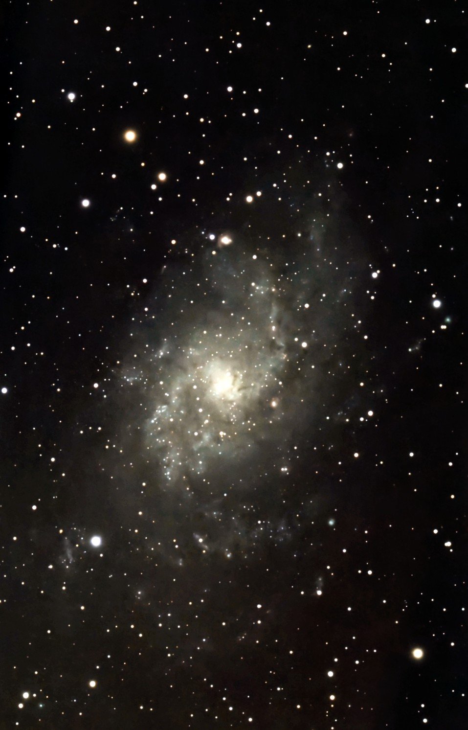

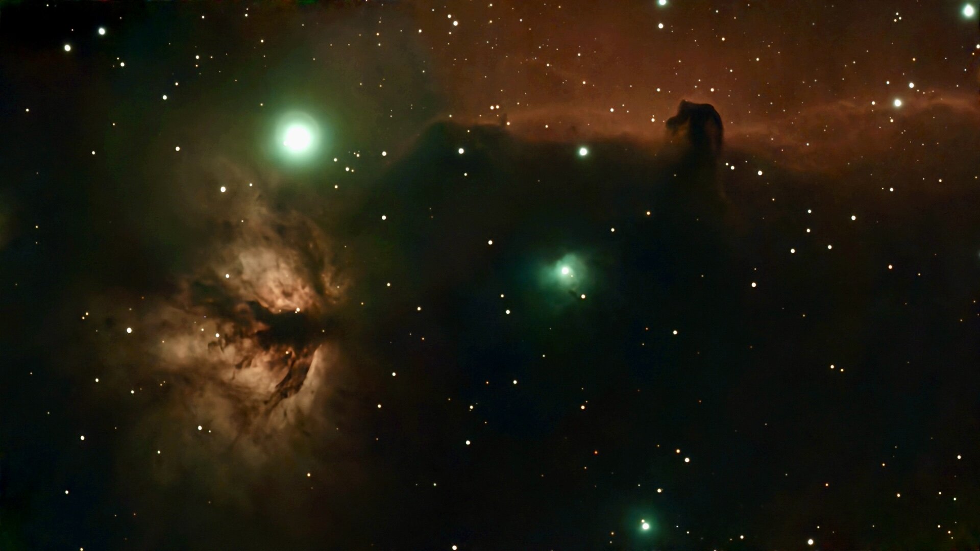

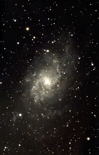

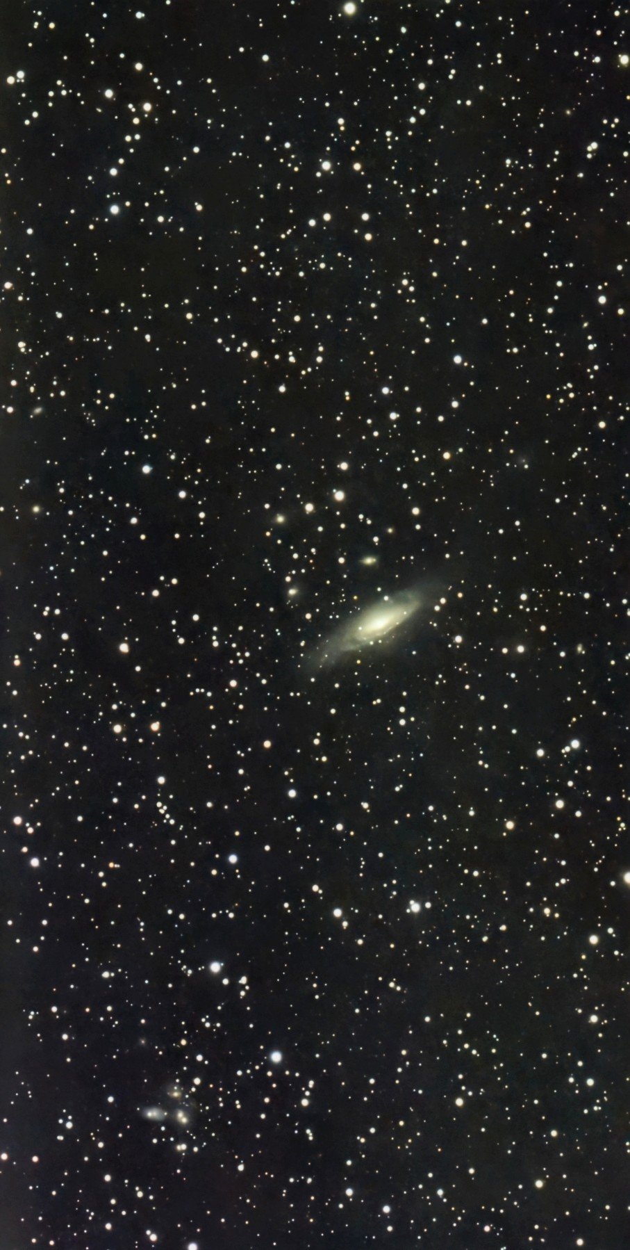

so, hab nach nem Monat Seestar auch mal n bischen was ... Abell12, IC434,M33, NGC2392, NGC7331.
Macht Spass, der "lütte Sa*sack ;-)" Nachbearbeitet übrigens "nur" mit der Bildbearbeitungssoftware eines Google Pixel 7 Pro ...
Greetzles Hannes

Guten Morginson Hannes,
vielen Dank für das Zeigen Deiner Ausbeute. Hier in Köln brauche ich schon ein Schmalbandfilter. Da kann ich ohne ENs (Emissionsnebel) nicht viel reißen. Ich glaube auch eine Taukappe wäre nicht schlecht (Streulicht). Mein Bild ist auch ohne Nachbearbeitung entstanden, nur mit AI-Denoise. Das hat einiges weggeputzt. Man kann aber nicht wissen, ob man noch wirklich sein eigenes Bild hat.
