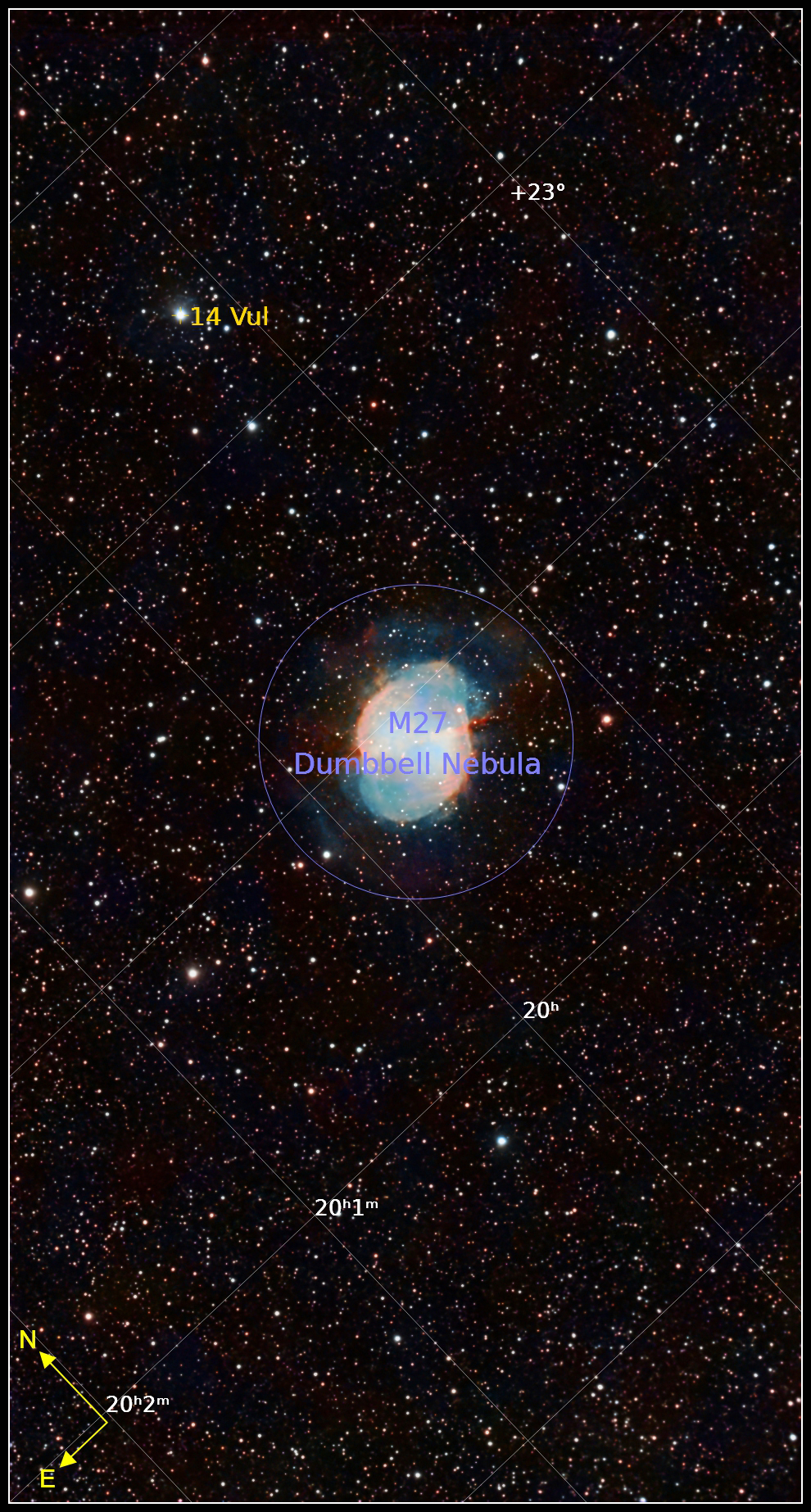

heute mal mein M27 aus den letzten 4 Nächten unter Bortle 6 Himmel:
Hier die Annotierte Version:
Und nun noch eine Version mit hervorgehobenen Stern: 14Vul - was ist da um den Stern zu sehen? Sieht aus wie ein planetarischer Nebelfetzen? Habe im Netz nichts dazu gefunden.
Für Aufklärung wäre ich dankbar.
VG
Frank

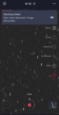

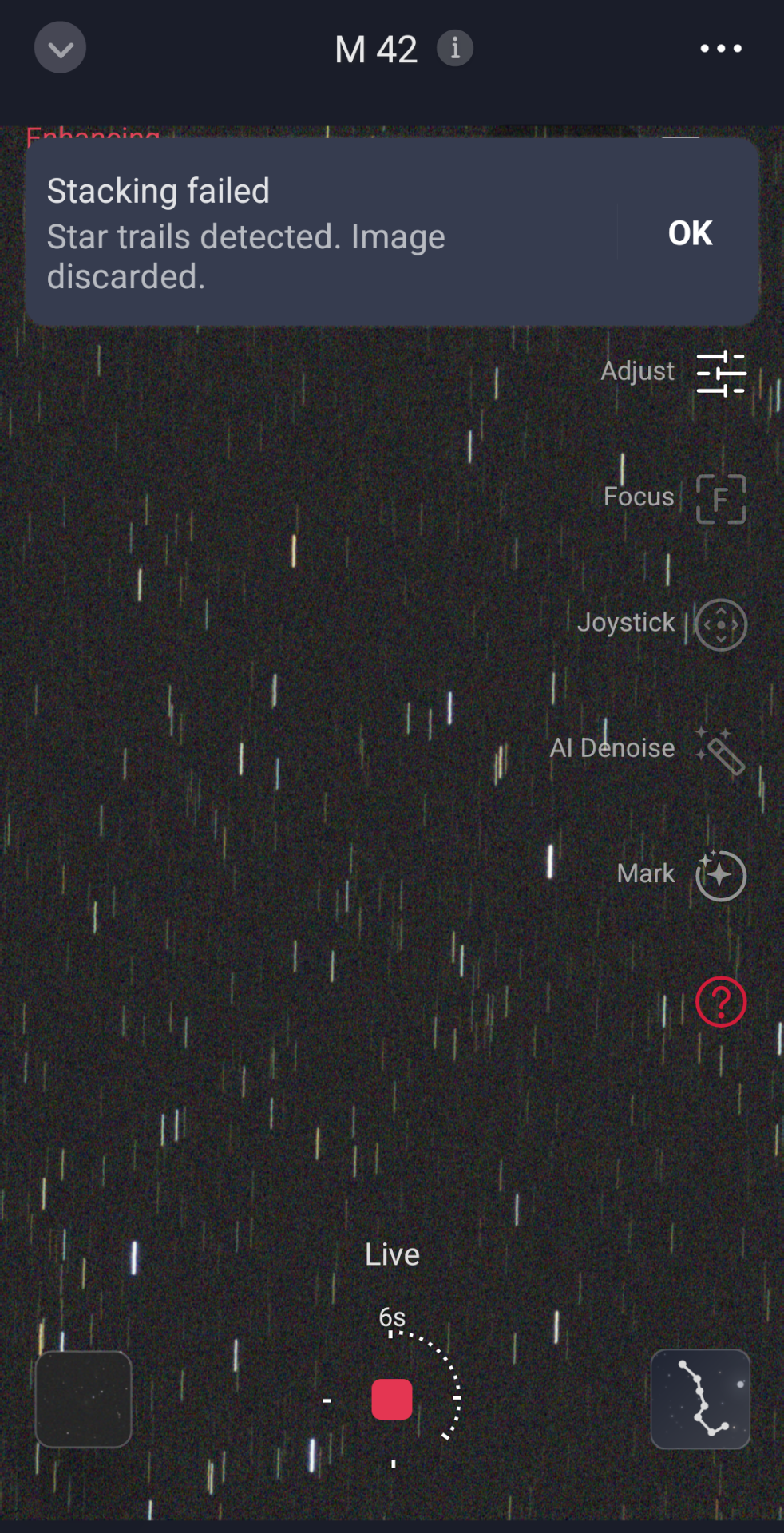

Inzwischen bin ich mir ziemlich sicher, dass mein Seestar defekt ist. Es sucht in Erdbodennähe nach hochstehenden Objekten, was schonmal nicht richtig sein kann. Fahre ich das Objekt dann manuell an, beginnt die Nachführung/das Platesolving nicht, sodass starke Strichspuren entstehen (s. Screenshot). Oder muss man nach der manuellen Suche (oder davor) irgendwas machen, damit das Seestar weiß, dass ein manuell gesuchtes Objekt nun nachgeführt werden soll?

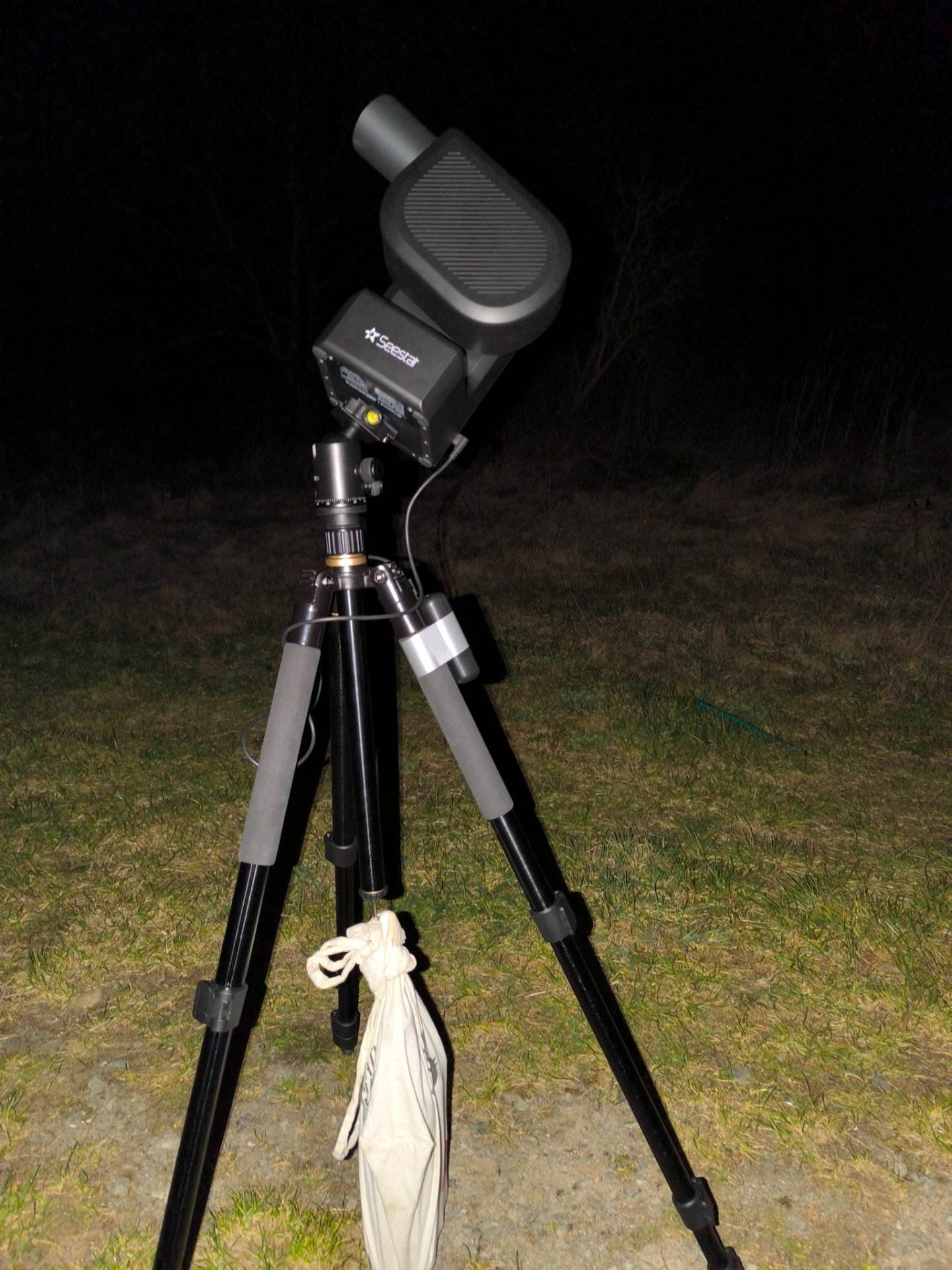

leider hat es bei mir mit der SF nicht geklappt. Es war natürlich Vormittag bewölkt. Aber zum Abend wurde es klar. Ich bin also mit dem S50 raus und teste gerade den EQ Mode. Im Moment noch mit dem Kugelkopf des Stativs, aber die Skywatcher Polhöhenwiege ist schon unterwegs. Ich teste mit 20s Aufnahmen. Zumindest auf dem Tablet sehen die Sterne rund aus.
Ich werde nach NGC2264 mal einige Galaxien anfahren. Die Nacht soll ja so bleiben.
Die Einrichtung ist aber echt easy.
Was vielleicht noch gut von ZWO wäre, wenn man Darks und Flats machen kann, Menü geführt. Wenn die schon den EQ Mode entwickelt haben....
CSOlaf
