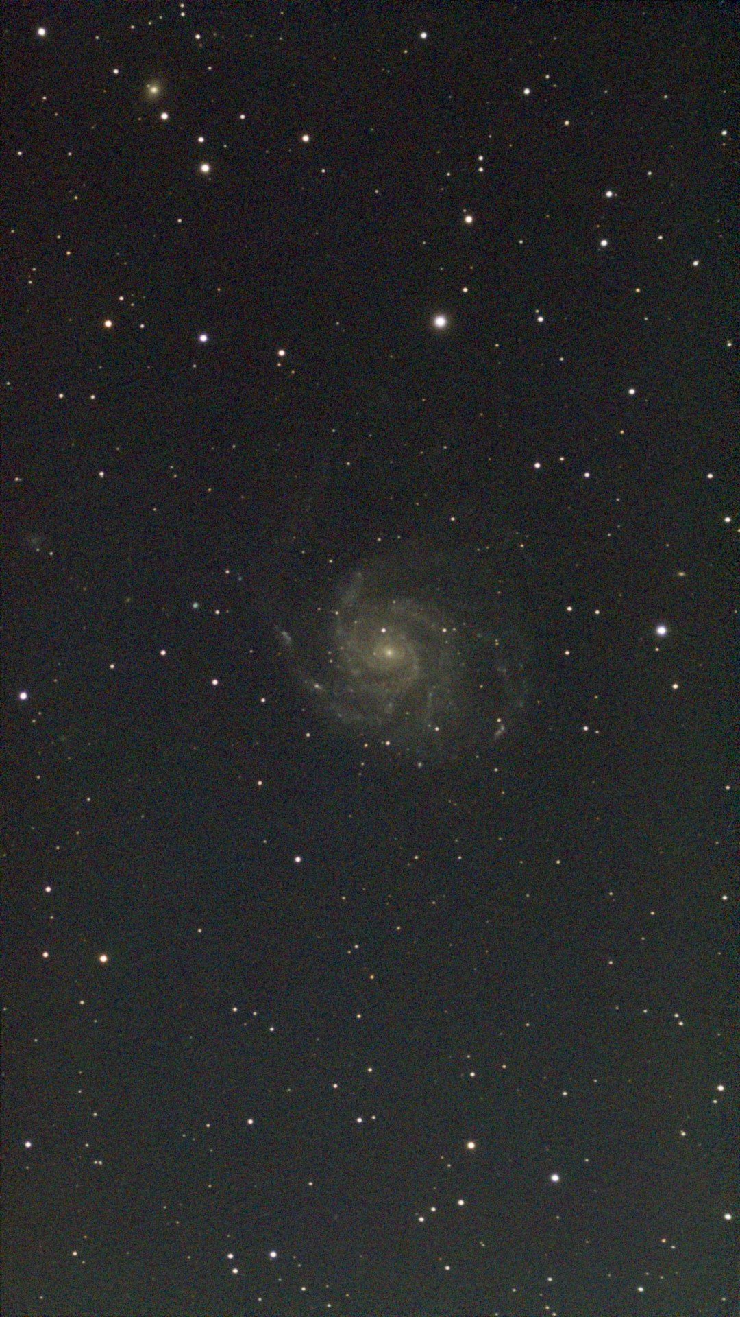

gestern war es ja nochmal klar und es stand ja noch der Test mit der Skywatcher Polhöhenwiege an.
Also habe ich trotz Vollmond mal im Hausgarten das Setup aufgebaut.
Die Einrichtung der Polhöhenwiege ist ja völlig einfach. Das war eine gute Investition.

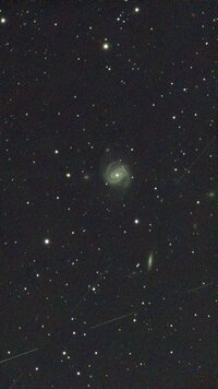

Ich habe ein paar Objekte, die in Zenitnähe waren aufgenommen.
Siehe Anhang ohne jegliche Bearbeitung nur die JPG`s.
Hat jemand schon mit dem EQ Modus versucht den Mond aufzunehmen?
Das S50 hat den Mond überall gesucht, aber nicht dort, wo er war. Keine Ahnung warum....
Das war während der Aufnahme Session. Es war alles ausgerichtet. Andere Objekte gingen ja.
CS Olaf

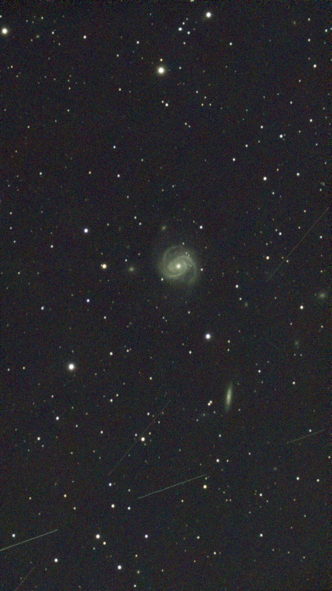

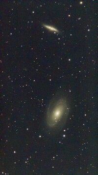

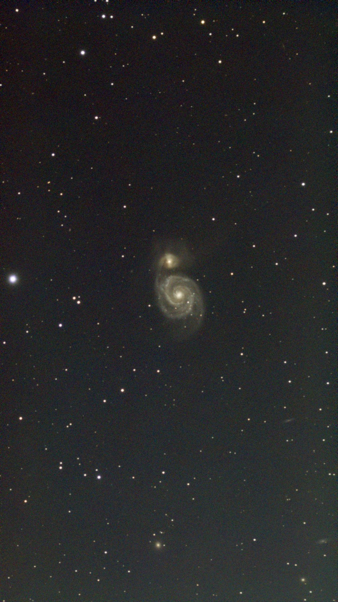

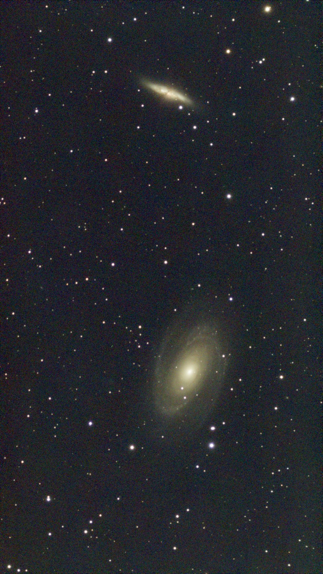

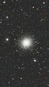

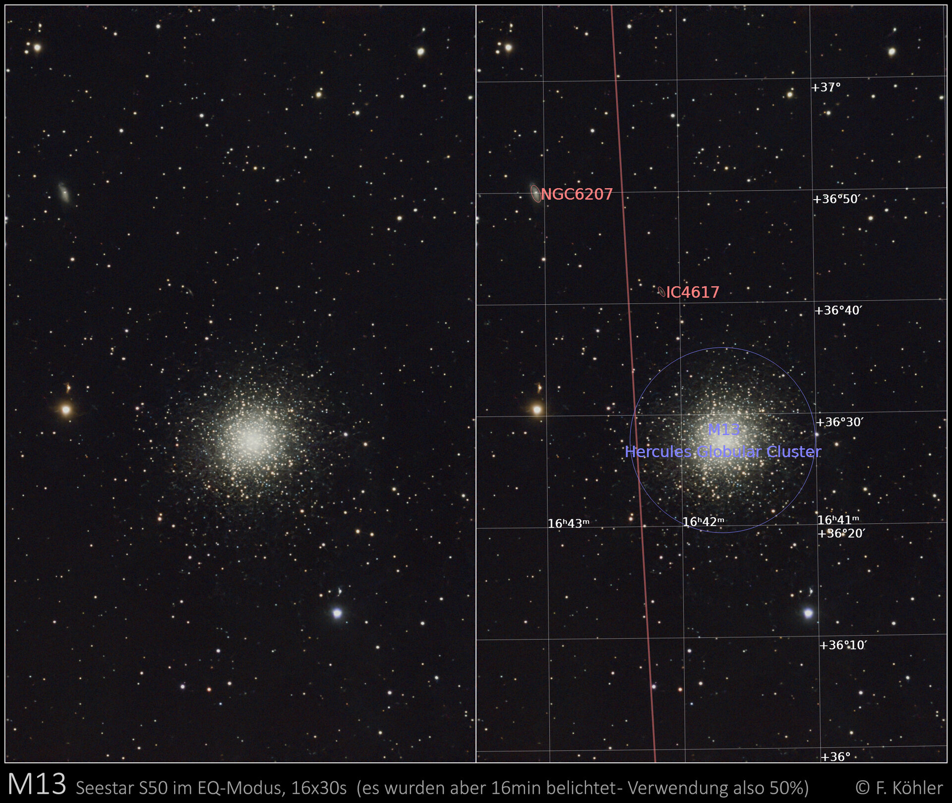

Hier von heut Nacht etwas mit Siril bearbeitet M13 im EQ Modus das 2. Bild.
Das erste ist aus dem S50 mit 30 s Aufnahmen.
Aber ohne die Flats.
CS Olaf

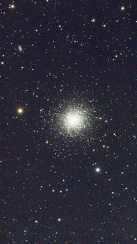

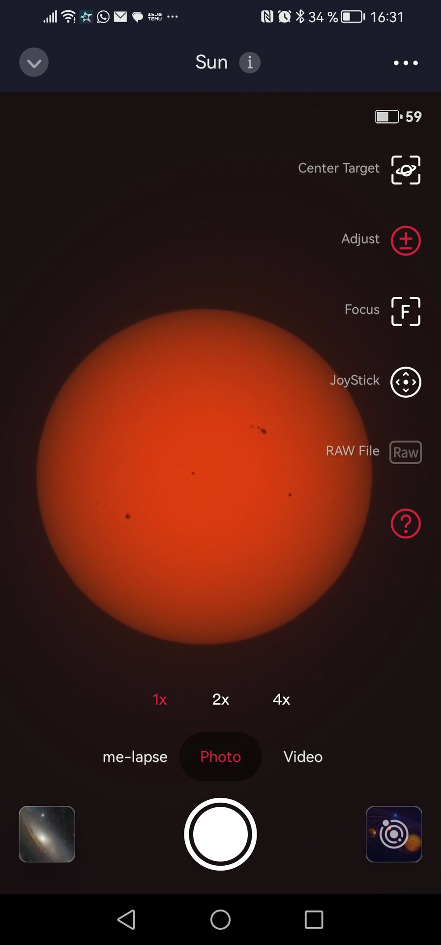

Ich habe vorhin bei blauem Himmel mal die Sonne versucht zu fotografieren . Das Seestar fährt die Sonne sehr gut an aber
ein Foto will mir nicht gelingen.

Mit meinem sechs Jahre alten Huawei klappt es. Ausserdem sagt mir die App, das die Android Version nicht dafür
Optimiert ist.....ich hatte mich auch schon über die Verzögerung bei Berührungen gewundert
TAB S8 von Samsung scheint also nicht so geeignet zu sein
