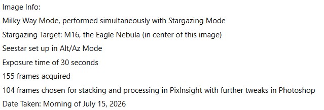

in facebook bei Seestar (Official ZWO group) berichtet ein User, er habe gleichzeitig im Milchstrassen- und im Deep-Sky-Modus aufgenommen.
Wie soll das gehen? Kann jemand hier dazu was sagen? Oder hat der Bursche die Firmware gehackt. Leider verrät er dazu nichts.

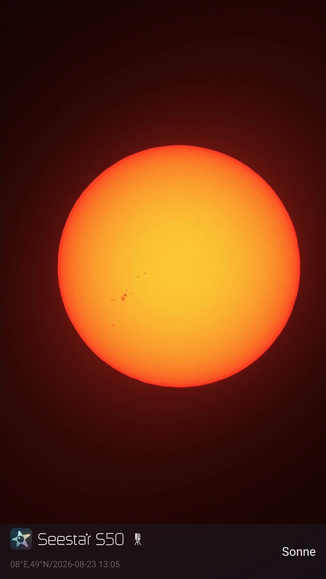

Zur Sonnenfinsternis habe ich mein Seestar 50 auf ein mit Wasserwaage nivelliertes Stativ gesetzt, eine 4cm Arca Swiss-Schiene ist immer am Seestar montiert, der Aufbewahrungskoffer hat einen entsprechenden Ausschnitt erhalten. Dann wurde die Sonne gesucht, 2Minuten, abgebrochen, manuell eingestellt, 3.Minute, und die Timelaps-Aufnahme gestartet. Seestar war noch auf EQ-Betrieb eingestellt.
Das Seestar hat die Sonne verfolgt bis zum Sonnenuntergang.
Es war nicht am Heimatort und im verkehrten Modus aufgebaut. Trotzdem hat die Aufnahmeserie zu einem guten Video geführt.
Nivelier- und Kompasseinstellung war bisher nur ein einziges Mal nötig für AZ-Modus.
