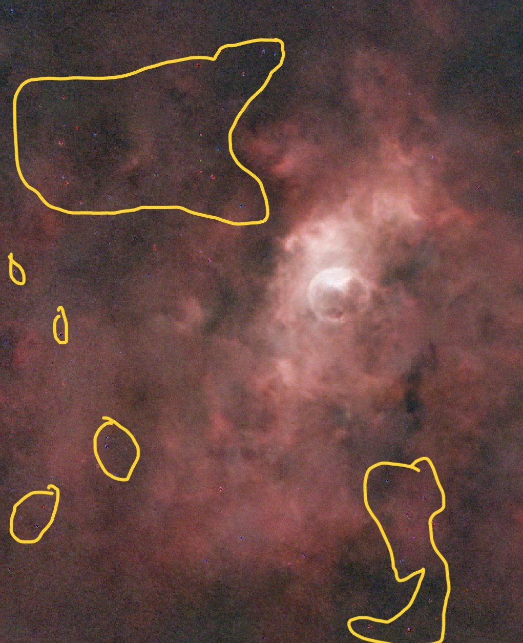

moin, ich habe mal eine frage zum thema bildmaterial (bin recht neu im astrothema ;)
wenn ich ein deepstack einer session in der seestar app mache sieht alles relativ sauber aus.
mache ich den stack in siril - graexpert - siril tauchen diese farbpixel auf wie im anhang zu sehen.
hat jemand eine idee wie das zustande kommt und wie man das verhindern kann?
