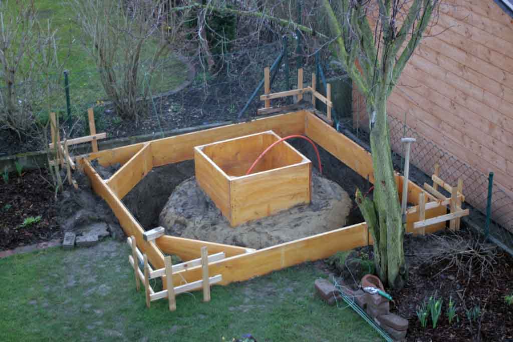

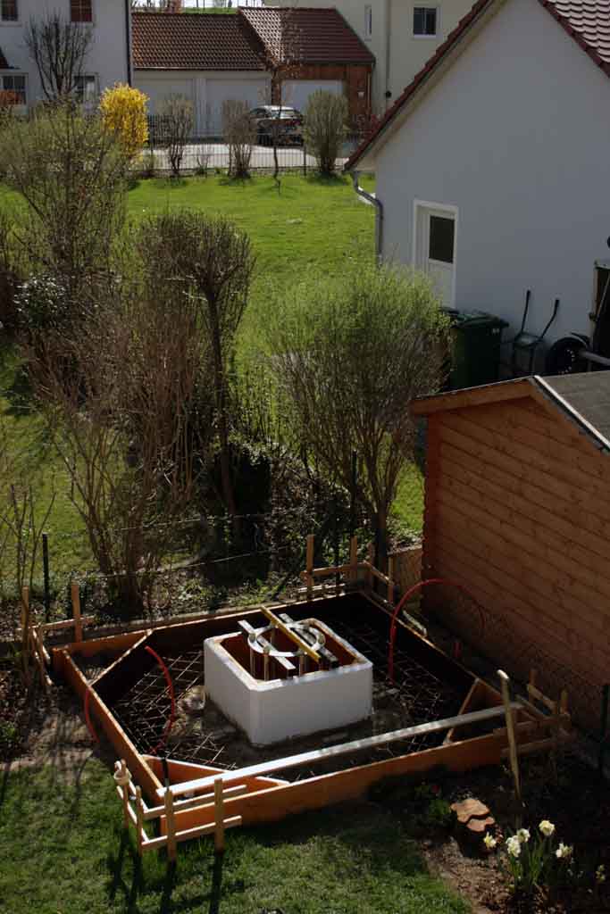

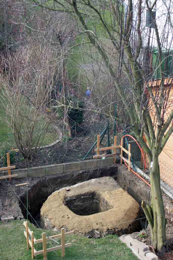

Anfang März habe ich begonnen, die Grube für die Fundamente auszuschachten - nach zwei Wochenenden und knapp 4m3 Erdreich (Lehm) war die Baugrube fertig. Am Wochenende darauf habe ich die Verschalung errichtet, später die Armierungen und die Gewindestangen für die Säule eingebracht.

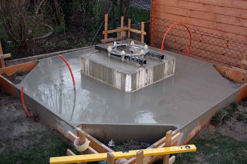

Gestern wurde die Fundamente gegossen: 80x80x170cm für die Säule und 260x260x90cm für das Gebäude.
Nach Ostern wird mit den Maurerarbeiten begonnen.

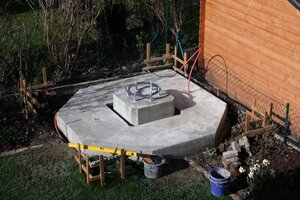

... nach dem Giessen des Fundamentes...

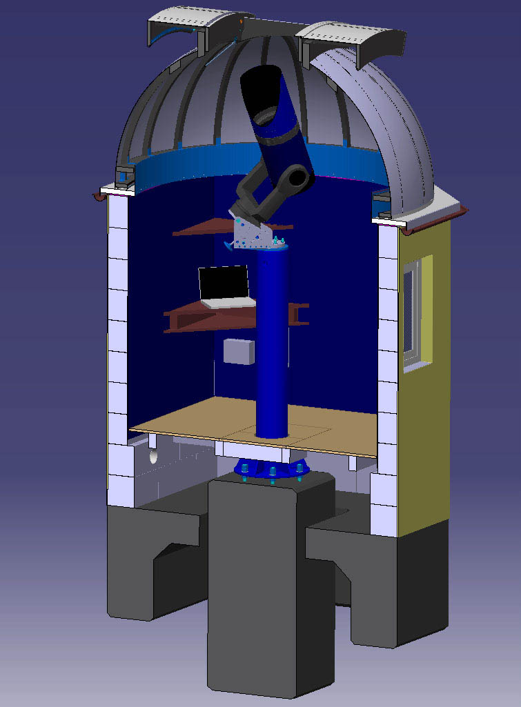

Hallo Sebastian
das sieht schon alles sehr gut aus. Allerdings kommt es mir so vor als wäre das äußere Fundament etwas zu stark geraten. Die Tiefe des inneren Kerns und das dieser vollvergegossen ist kann zwar nicht Schaden; im Gegenteil der hält auch einen Bombenangriff stand. etwas weniger hätte sicher ausgereicht.
Was mir viel wichtiger wäre sind "Kabelschächte in die auch Netzteile und kleinere EDV Geräte passen, Rohrleitungen mit einem großen Druchmesser in die auch nachträglich mehrere Kabel mit Stecker gezogen werden können... kann man nicht genug von haben.
Nun ja bin sehr gespannt wie es weiter geht. Und die spätere Nutzung wird Dir sicher viel Freude bereiten.
Larry
Hallo Larry,

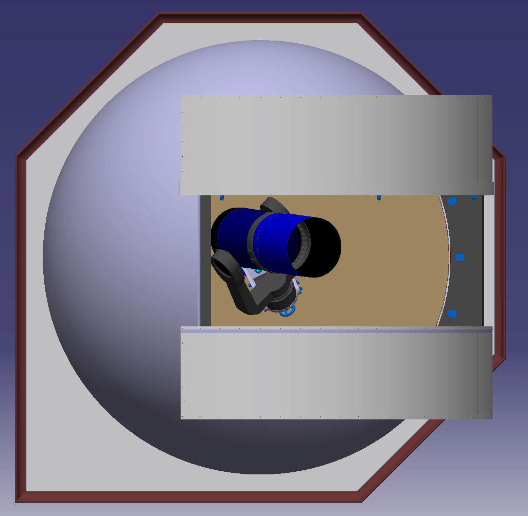

bei der Dimensionierung der Fundamente wollte ich auf der sicheren Seite sein, aber das äussere Fundament ist gar nicht so massiv, wie es aussieht.

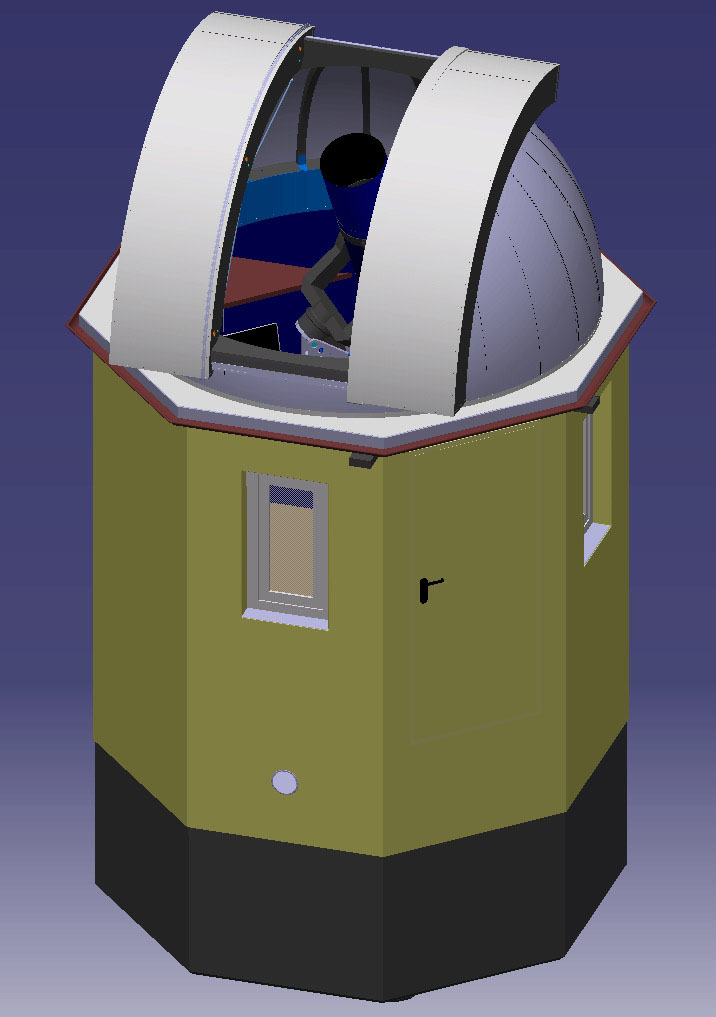

Ich hab mal den aktuellen Konstruktionsstand in ein paar Bildern mit angehängt.
Gruss
Sebastian

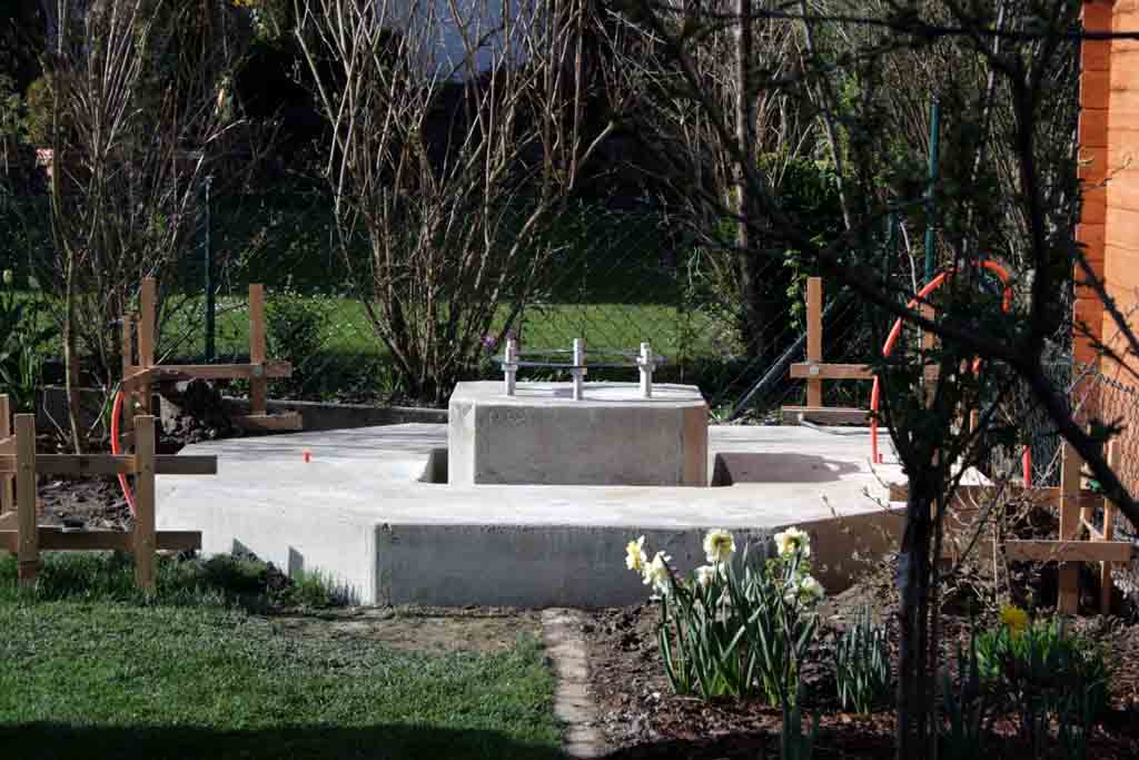

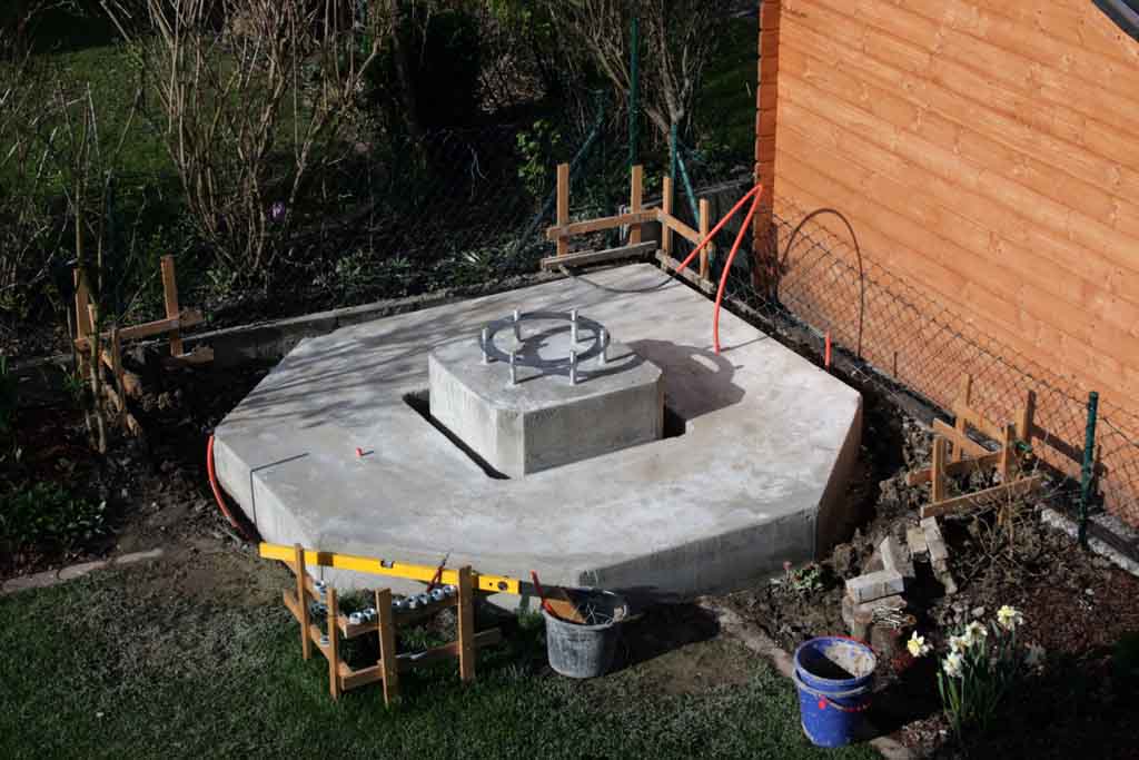

...das Fundament ist fertig - alle Verschalungen sind entfernt.

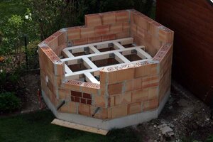

Servus Leute,
jetzt kommt wieder Bewegung in das Sternwartenprojekt - die ersten Ziegelreihen sind gemauert und die Bodenkonstruktion mit über 1000 Schrauben ist fertig und absolut im Wasser.
Parallel bin ich dabei die GFK-Segmente für die Kuppel zu fertigen - im Vakuum-Injektionsverfahren.
Das Erstellen der Laminate (22 Stck.) wird wohl bis Ende Mai dauern, da nur ein Segment alle 24h laminiert werden kann.

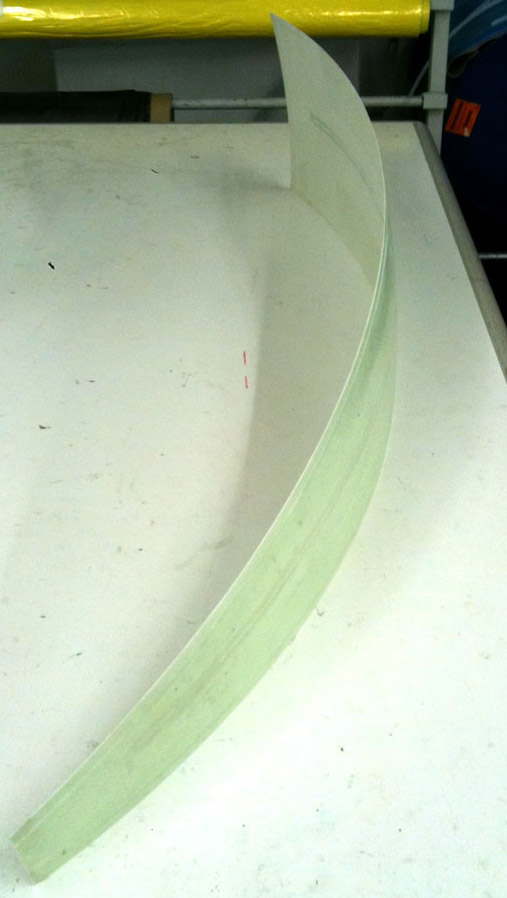

... das erste Laminat ist fertig - die Wandstärke beträgt 1,6mm und das Gewicht knapp 1kg.
Jetzt sind es nur noch 21 Laminate:-)

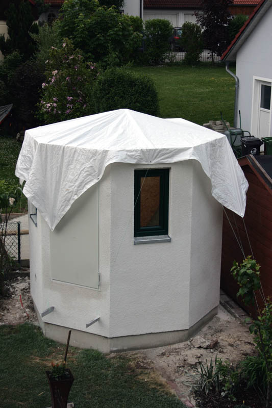

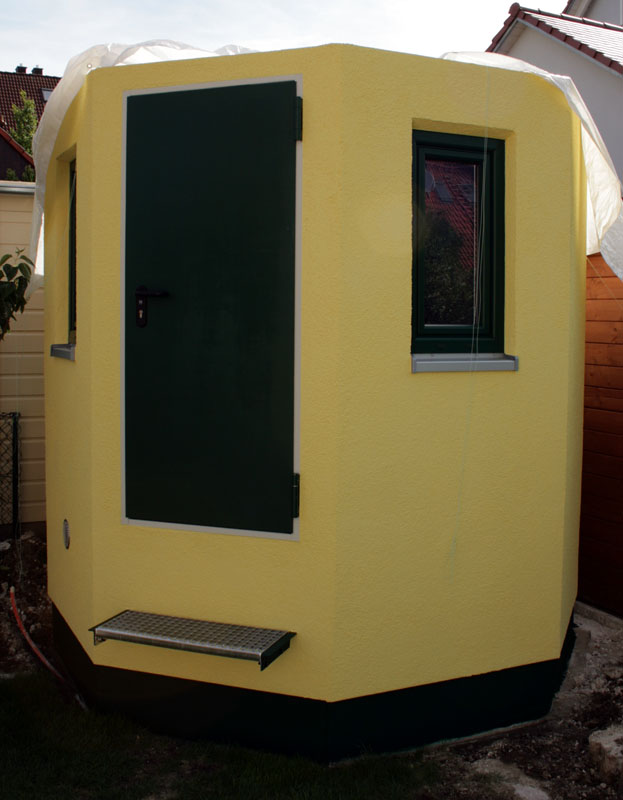

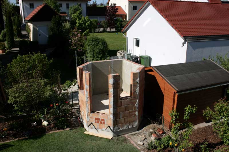

So, der Rohbau der Sternwarte ist endlich fertig - innen und aussen verputzt und provisorisch mit einer Plane gegen Regen geschützt.
Bis die Kuppel montiert werden kann, werden noch einige Wochen vergehen. In der Zwischenzeit werde ich mich mit der elektrischen Installation, dem Anstrich und der Montage und Ausrichtung der Säule befassen.

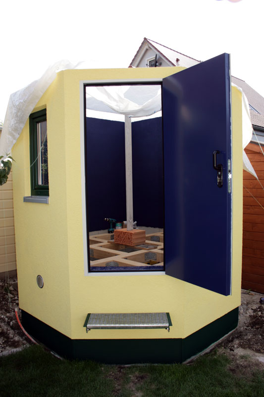

Servus Leute,
es ist wieder einiges auf der Baustelle passiert:
Zuerst habe ich den Aussenputz gestrichen, dann den Übergang zum Fundament (Kantenschutz zu Beton) mit Acryl abgedichtet und den Sockel in Moosgrün gestrichen.
Innen habe ich den Bereich unter dem Fussboden mit "flüssigem Kunststoff" behandelt, damit in erster Linie der Staub vom Beton und Mörtel gebunden wird und damit er leichter sauber gehalten werden kann.
Dann habe ich den Innenputz und die Türinnenseite dunkelblau gestrichen - die Aussenseite ebenfalls in Moosgrün.

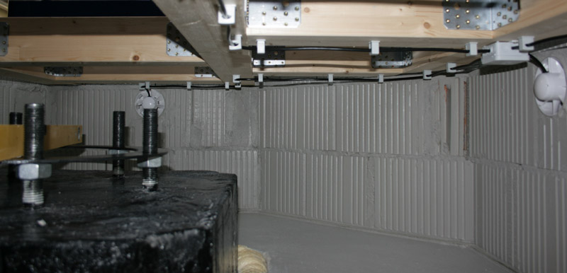

Im Raum unter dem Fussboden habe ich die Einschubventilatoren installiert und verkabelt - sie sollen später über einen am Fussboden umlaufenden Spalt die Luft durch den Beobachtungsspalt ansaugen, um das Aufsteigen warmer Abluft (Rechner, Beobachter) zu verhindern - vielleicht funktioniert es ja...
Zuletzt habe ich noch die Treppenstufe montiert.

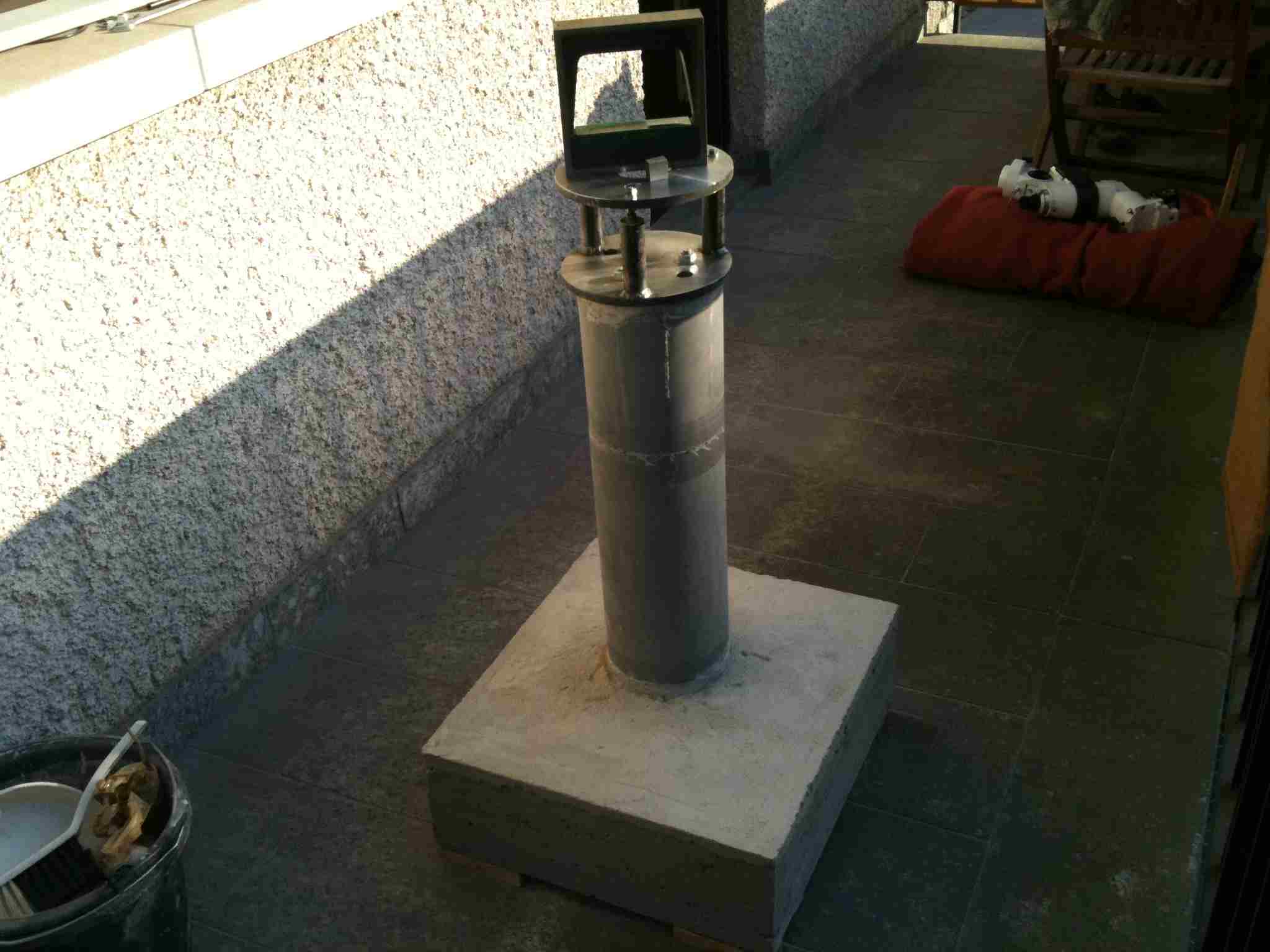

Hi, einen kleinen Zweifel habe ich allerdings an der Säule:
es wäre wohl vom Schwingungsverhalten wesentlich besser gewesen, eine massive Betonsäule so weit wie möglich nach oben zu ziehen, anstelle einer langen Metallröhre...aber vielleicht habe ich ja etwas nicht verstanden.
Ansonsten, wirklich schön gebaut!
gruss
Torsten

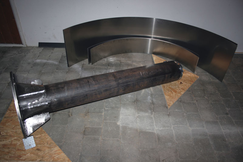

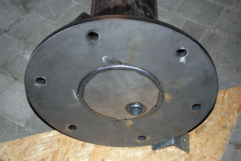

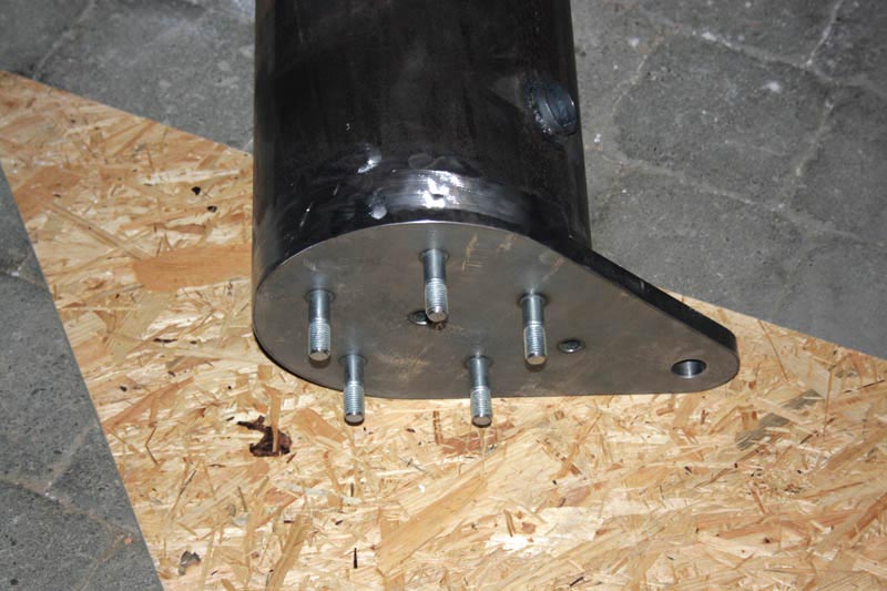

Servus,
die Säule ist heute angekommen - ein Prachtstück mit 175kg Masse.
Mit vier Mann haben wir sie aus dem Transporter in meinen Carport gewuchtet.
Ausserdem hat mein Nachbar, der die Säule geschweisst hat, noch die Alubleche für die Tore und für die innere Abdeckung der Kuppelrollen mitgebracht.

Servus Torsten,
solch einen Gedanken hatte ich auch schon gehabt, als ich die Sternwarte geplant habe. Ich habe das Fundament für die Säule ja schon 30cm höher als das umgebende Fundament gemacht - eine grössere Höhe war mir aus verschalungstechnischen Gründen zu riskant und ich habe mich für die 1800mm hohe Säule entschieden, die später zur Schwingungsdämpfung noch mit etwa 200kg Sand gefüllt wird.
Ich gehe davon aus, dass die Konstruktion steif und schwingungsarm genug sein wird - jedenfalls 1000 mal besser, als das original Felddreibein...
Gruss
