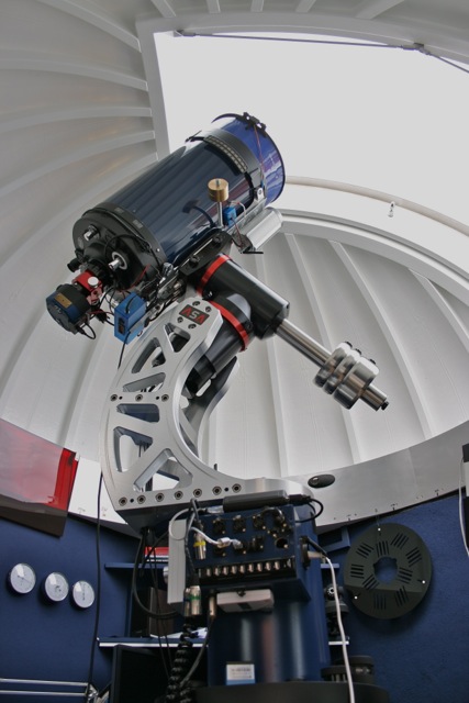

…anbei der aktuelle Stand in der Sternwarte…

Hallo Sebastian,
eine bemerkenswerte Arbeit !
Nun fehlt nur noch eine zu den anderen Teilen passende Optik :-)
Da Du einen Guider besitzt, würde ich nicht viel Zeit fürs Pointing verschwenden. Sauber
einnorden und gut. Die DDM85 lässt sich super guiden, die Integrationszeit für den Guider
dabei nicht zu kurz wählen (ca. 5sec.), da andernfalls eher dem Seeing hinterher geguidet wird
als dass "sinnvoll" korrigiert wird.
