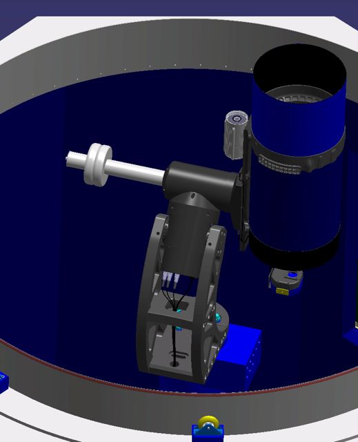

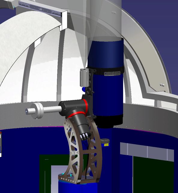

Servus zusammen,
nachdem ich über 1 1/2 Jahre alles an der Meade-Gabelmontierung optimiert habe, was zu optimieren war, stellte sich heraus, dass trotz AO kaum Belichtungszeiten von über 180sec machbar waren.
Daher werden jetzt Nägel mit Köpfen gemacht - es kommt eine neue Montierung ins Haus und zwar eine Deutsche Montierung.
Prämissen für den Umbau waren:
kein Meridian Flip
Beibehalten der vorhandenen Säule
ausbaubar bis 18"
Dazu wurde der zur Verfügung stehende Bauraum mit den sich neu ergebenden Teleskoppositionen geprüft. Für die Montierung habe ich eine Aufnahme entworfen, die den Meridian Flip überflüssig macht - eine Knicksäule kam aufgrund der Platzverhältnisse nicht in Frage.
Heute wurde begonnen, die Teile für die Aufnahme zu fräsen.
Fortsetzung folgt…
Gruss
Sebastian

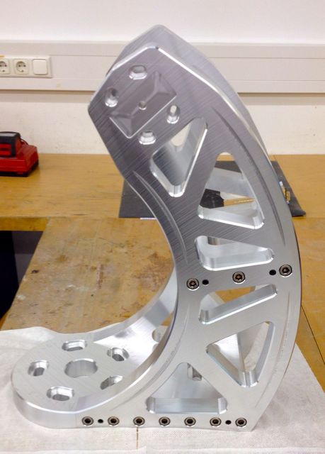

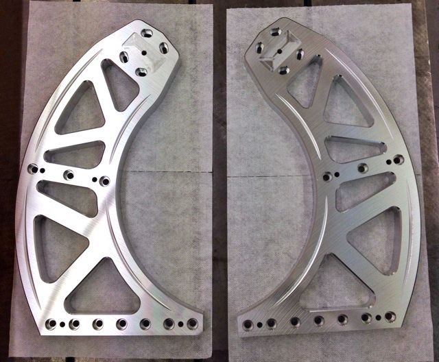

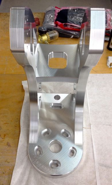

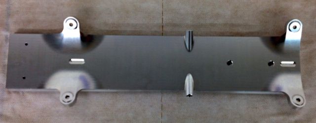

Servus an alle Interessierten,
die Aufnahme für die Montierung ist heute fertig geworden - sie macht einen sehr massiven Eindruck. Aus den 100kg Aluminium sind etwa 30kg übrig geblieben.
Morgen wird noch die 4" Prismenschiene zur Aufnahme des LX200ACF gefräst.
Gruss
Sebastian

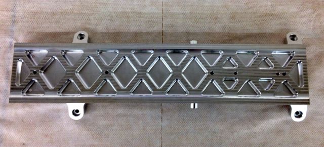

Servus,
das letzte Teil, die 4" Prismenschiene, wurde gestern in zwei Aufspannungen gefräst. Sie passt perfekt an das 12" LX200ACF…
Gruss
Sebastian

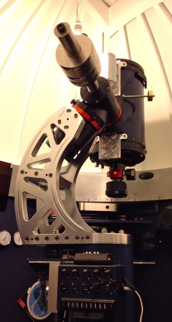

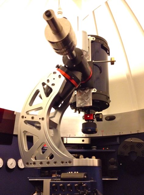

Servus,
Gersten Abend war es dann endlich so weit - ich habe die eine Hälfte der Montierungsaufnahme auf meiner Säule befestigt, dann die RA-Achse montiert und danach den Rest der Aufnahme zusammengefügt.
Dann die DEC-Achse auf die RA-Achse gesetzt und das Teleskop mit der Prismenschiene in die Führung der DEC-Achse geschoben. Danach noch grob ausbalanciert…
Gruss
Sebastian

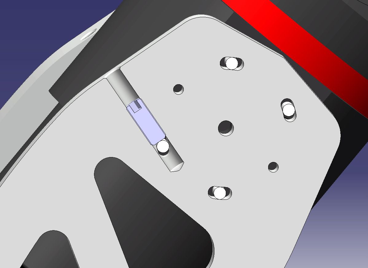

Servus Werner,
die Polhöhe wird über zwei Madenschrauben M12x1 eingestellt - dar Plan war, die Montierung etwas höher einzustellen, als erforderlich und dann durch Drehen der Madenschrauben die Polhöhe langsam zu reduzieren, bis es passt…
Gruss
Sebastian

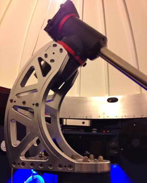

Servus,
jetzt ist alles verkabelt, das Teleskop balanciert und Poljustage durchgeführt - die Polhöheneinstellung mit den Madenschrauben hat gut funktioniert.
Als nächstes werde ich mit dem Thema Pointing Files beschäftigen, wenn es wieder klar wird…
Gruss
Sebastian
