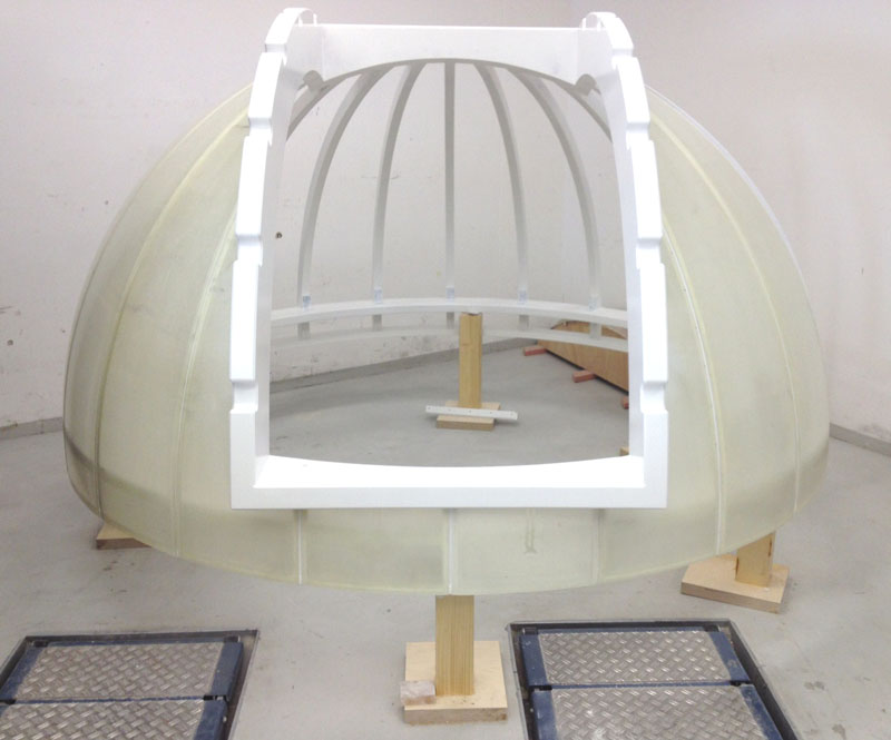

jetzt geht es in grossen Schritten weiter - am vergangenen Wochenende habe ich den "Rohbau" der Kuppel fertiggestellt und die 22 Laminate auf Mass geschnitten, d.h. am oberen Ende passend gekürzt.
Dann habe ich begonnen, sie auf die Spanten zu kleben.

... wenn alle Laminate aufgeklebt sind, wird der schmale Spalt zwischen ihnen mit Sikaflex aufgefüllt und nach dem Aushärten werden in die Breite Vertiefung zwei bis drei Lagen Glasfaserband laminiert, dann mit Spachtel abgezogen, verschliffen und grundiert...

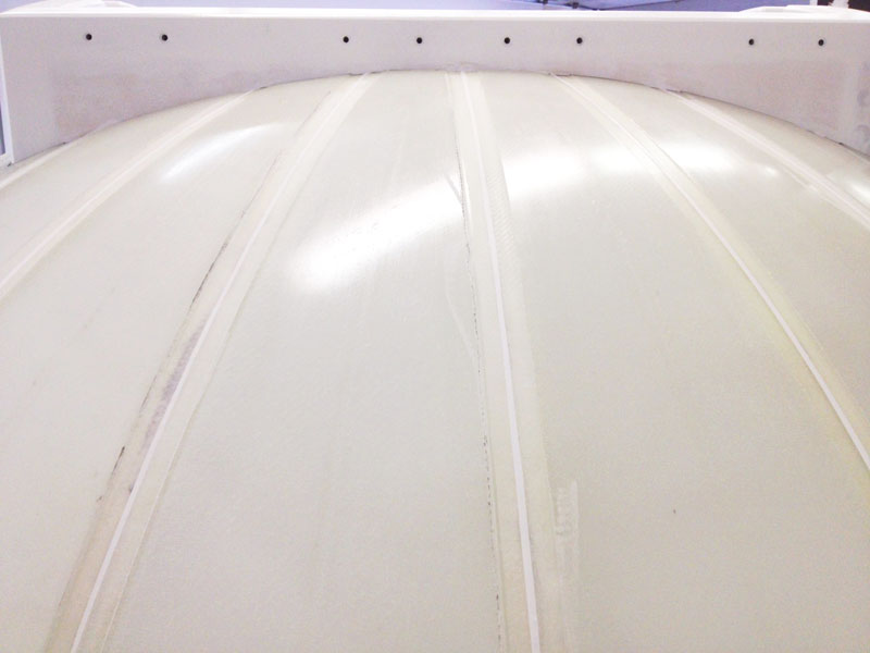

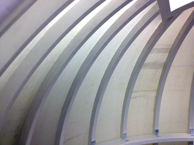

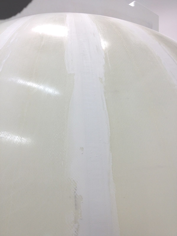

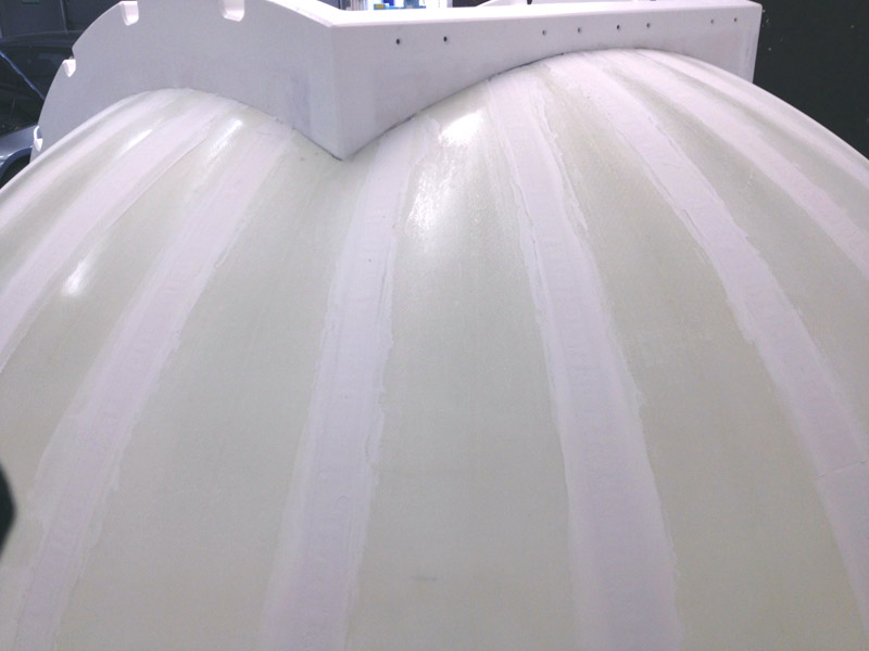

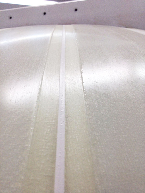

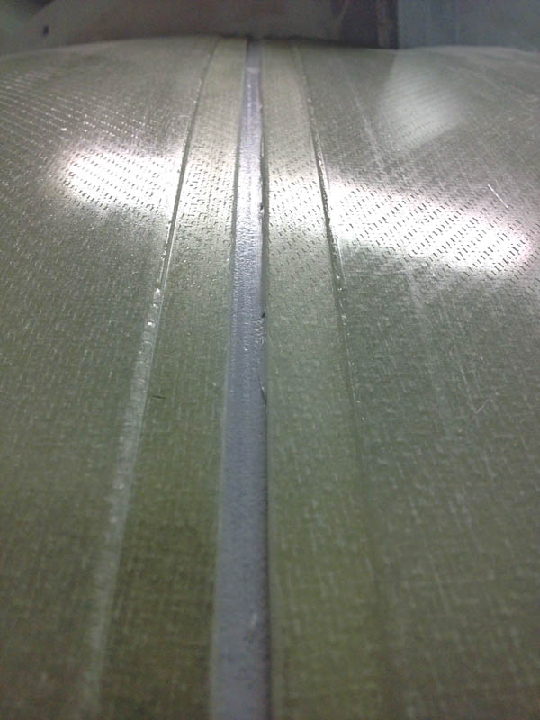

... die Fugen zwischen den Laminaten sind mit Sikaflex aufgefüllt, der zu laminierende Bereich angeschliffen und entfettet. Danach habe ich in der Vertiefung eine Kopplungsschicht (Epox mit Baumwollflocken) aufgebracht und dann zwei Lagen Glasfaserband einlaminiert. Abschliessend noch einmal mit Epoxy eingestrichen und die letzt Lage des Bandes aufgebracht - insgesamt ca. 90m.

Hallo Sebastian,
willst du zum guten Schluß die Oberfläche noch einmal komplett anschleifen und spachteln oder läßt du die Laminatfläche in dem "rauhen" Zustand, wie auf dem letzten Foto zu sehen?
p.s. ich habe mir auch eine 2,85 m Kuppel aus GFK gebaut und weiß was da an Arbeit dahinter steckt.
Weiterhin viel Spaß mit deiner Kuppel,
Jürgen
Servus Jürgen,
ich bin schon dabei, die Oberfläche abzuschleifen und die laminierten Bereich zu spachteln - ich möchte die Trennstellen so gut wie möglich verbergen - viel Arbeit...!
Gruss
Sebastian

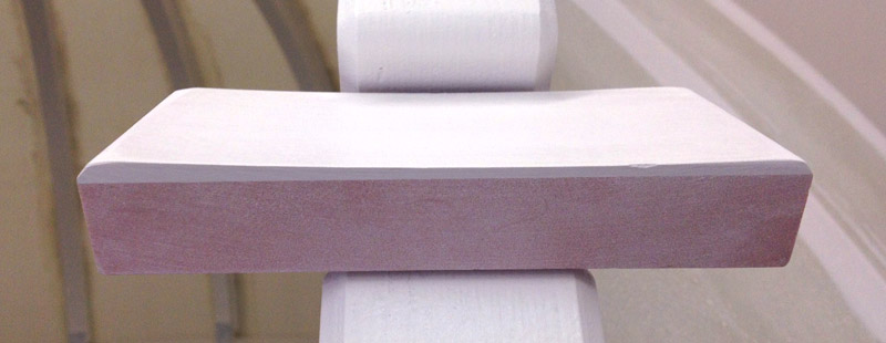

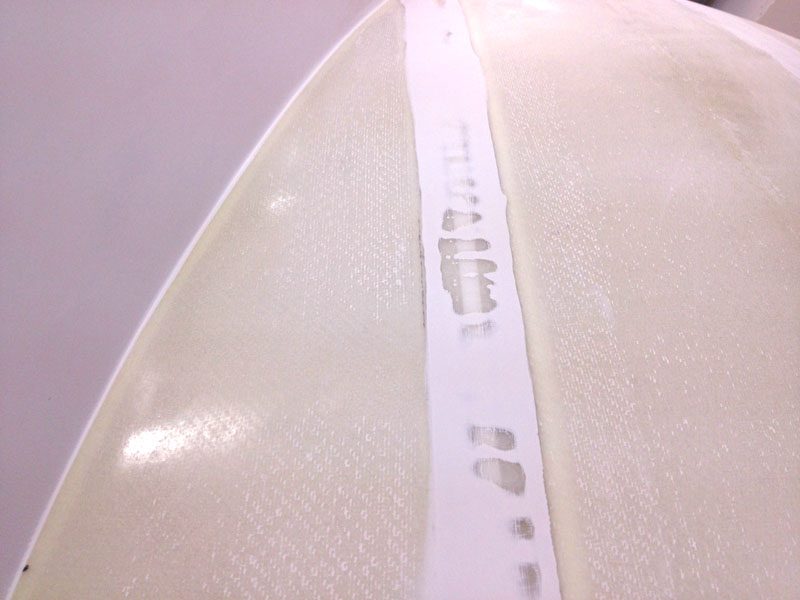

Servus,

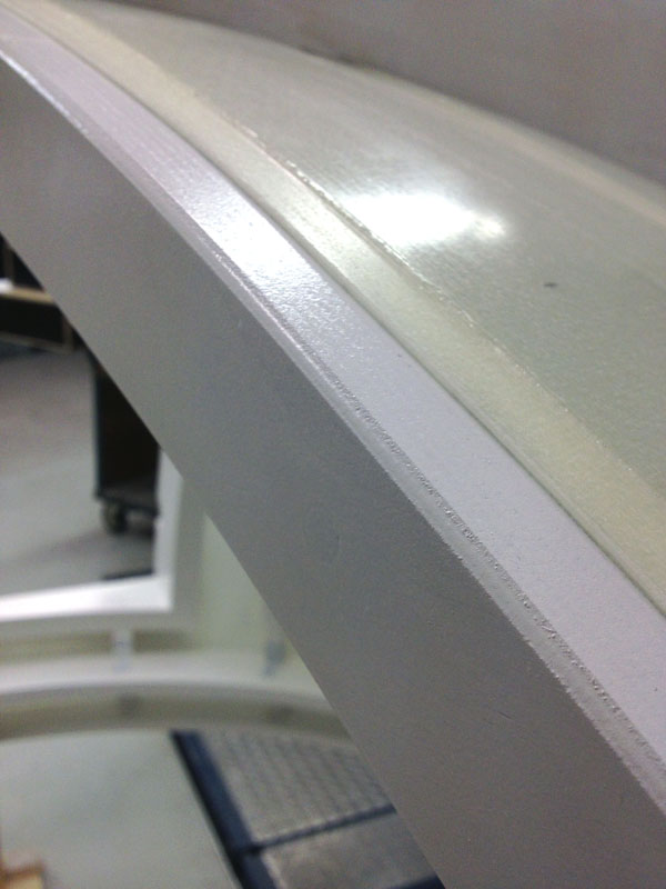

gestern habe ich die restlichen Übergänge zwischen den einzelnen Laminaten geschliffen, mit einer Drahtbürste angerauht und mit Aceton entfettet. Danach die Übergänge dünn mit Spachtel abgezogen.
Zum Schleifen habe ich mir einen Klotz angefertigt, der genau den Radius der Kuppel hat, also einen Kugelausschnitt darstellt.
Jetzt heisst es schleifen und nochmals dünn mit Spachtel abziehen und wieder schleifen, danach füllern...
Gruss
Sebastian

... der Schleifklotz...

das ist echt ein super Projekt. Ich schau immer direkt wenn ich im Forum bin, ob du schon neue Fortschritte gepostet hast ;)
Wie willst du eigentlich am Ende die Kuppel beschichten? Oder soll die so bleiben?
Richard
Hallo Richard,
wie schon geschrieben, wird die Kuppel nach dem Spachteln und Schleifen gefüllert und erneut geschliffen - danach mit 2K Lack in Alpina Weiss lackiert.
Gruss
Sebastian

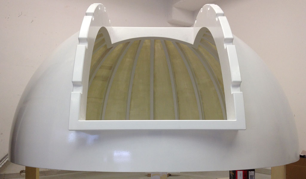

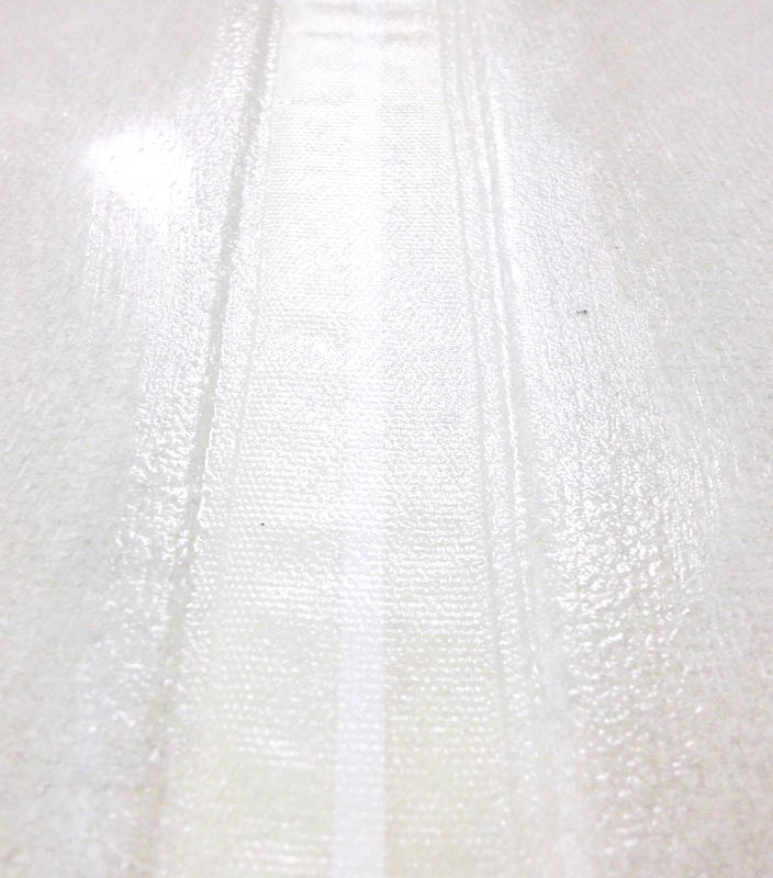

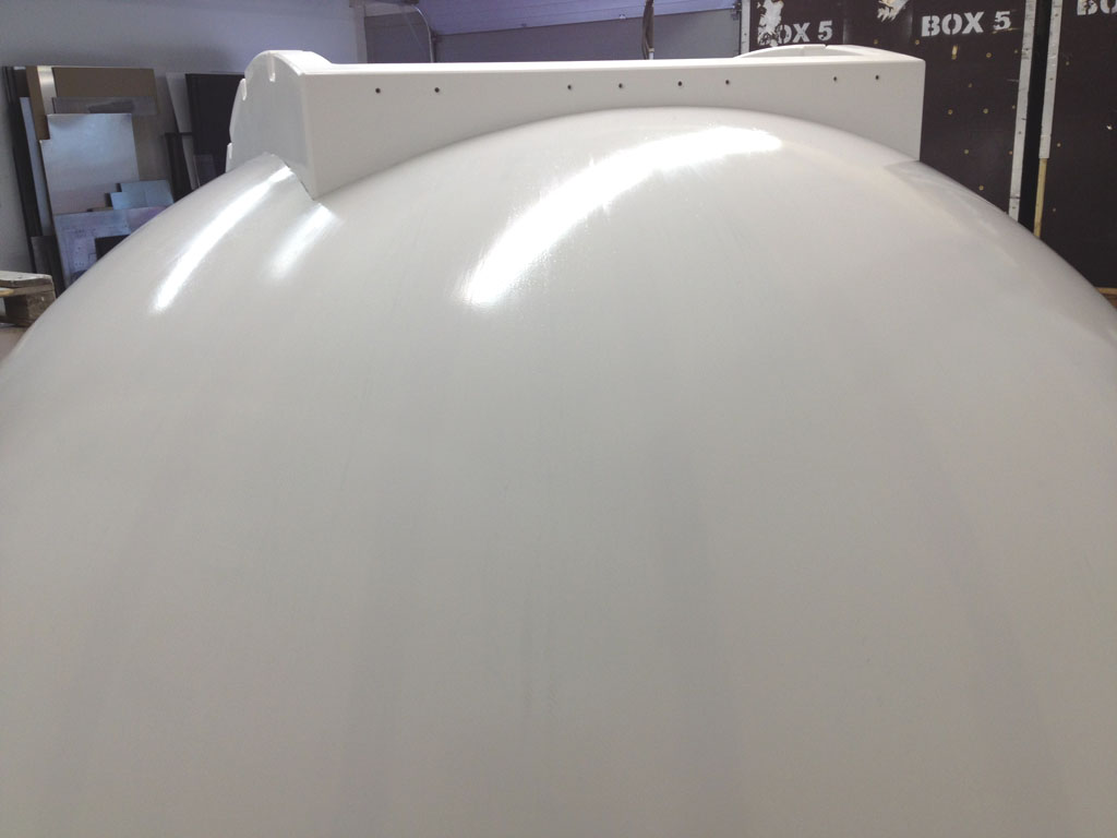

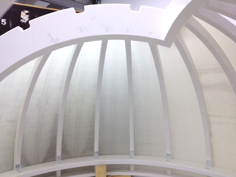

Servus,

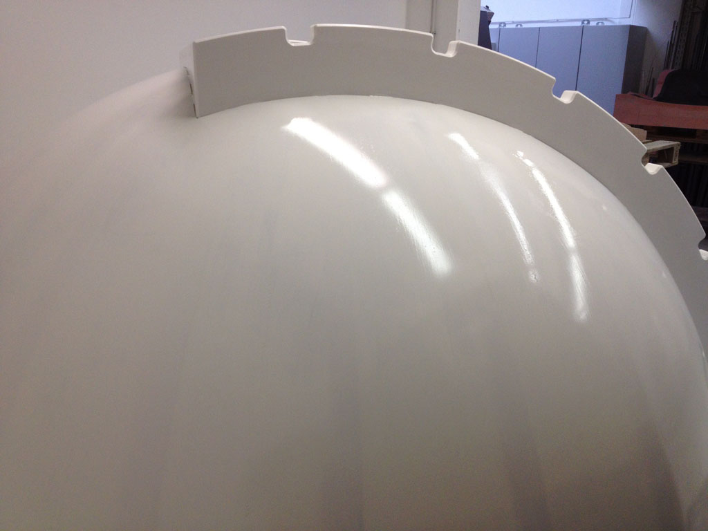

pünktlich zu Ostern - das Ei ist geschliffen und grundiert.
Als nächstes wird die Kuppel erneut komplett zwischengeschliffen, kleine Fehlstellen gespachtelt und nochmals grundiert
Übrigens, die Kosten nur für Füller, Alugrundierung und den 2K-Lack Alpina Weiss für die komplette Kuppel einschliesslich der Tore liegen bei etwa 800€...:-(
Gruss
Sebastian

Die Kuppel sieht schon jetzt echt super aus. Ich bin gespannt wie sie sich im lackierten Zustand macht...
Gruß Richard
mein lieber mann!!!! was eine oberfläche! manch parabol spiegel ist rauher!!!! Großen,Großen Respekt!
Gibt es eig. ein Preisersparnis durch den Eigenbau. Oder kommt bei Baader kaufen auf das Gleiche?
