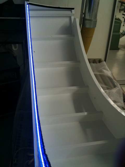

in der Zwischenzeit hat sich einiges getan:

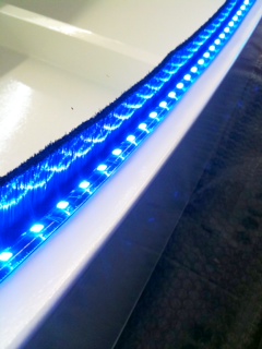

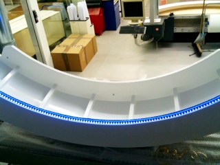

Die beiden Torhälften sind fertig - inklusive Lackierung und ambienter Beleuchtung.
Die Stromversorgung der LED-Stripes erfolgt über die Teleskopschienen zum Öffnen der Tore.

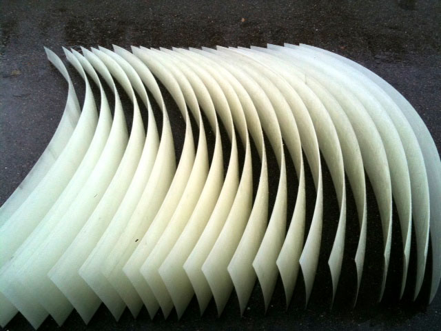

... auch die 22 Laminate für die Kuppel sind fertiggestellt und warten nun darauf, dass das Kuppelgerüst zusammengebaut wird.
In den kommenden sechs Wochen sollten die restlichen Holzteile für die Kuppel gesägt, bzw. gefräst werden.

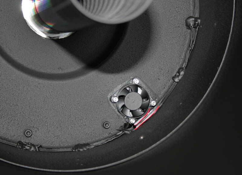

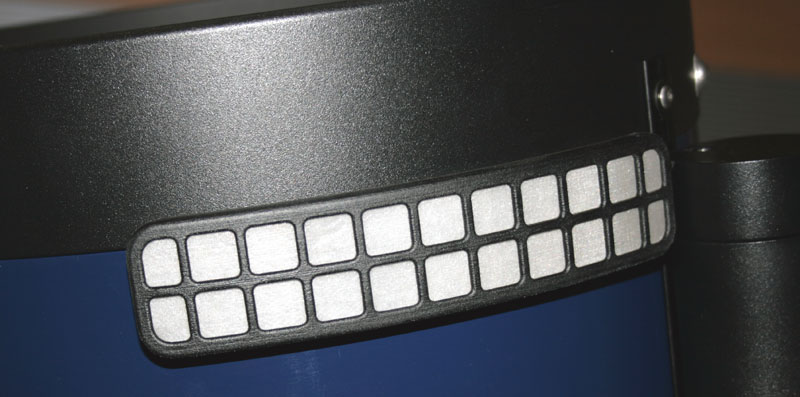

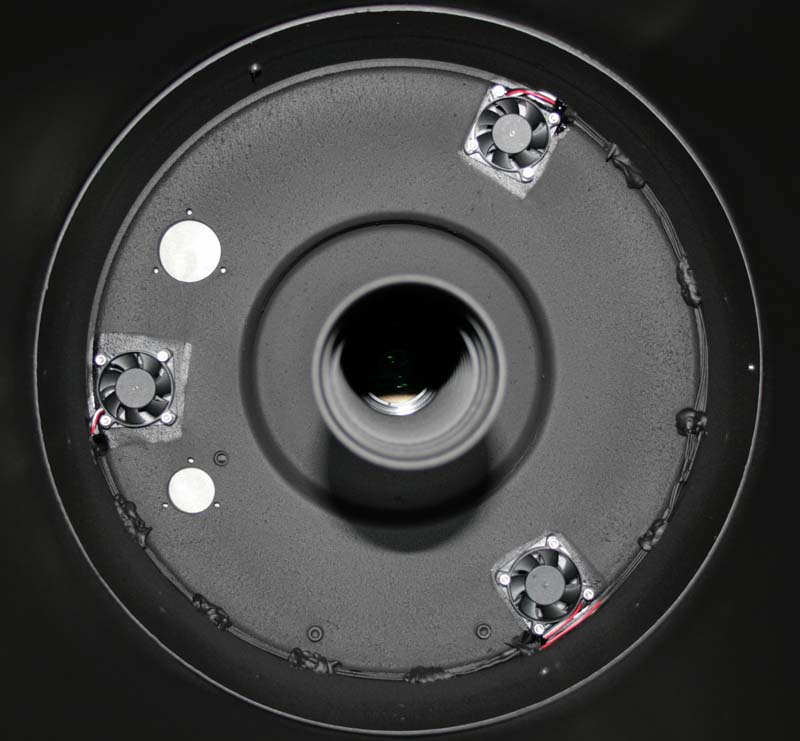

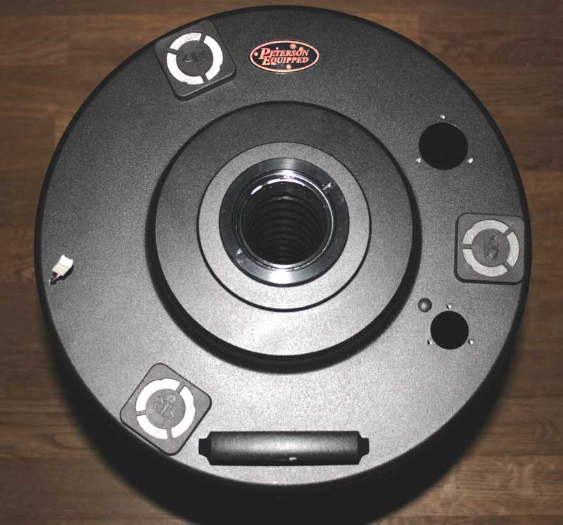

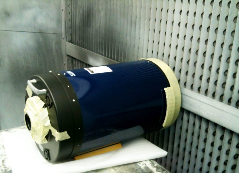

Ausserdem habe ich begonnen, mein LX200ACF genauer unter die Lupe zu nehmen und einige Verbesserungen vorzunehmen.
Die Antriebe und Lagerungen hatte ich schon vor längerer Zeit optimiert, u.a. mit Peterson-Artikeln.
In erster Linie ging es mir um die Verbesserung des Kontrastes und des Tubusseeings - daher habe ich drei kleine, regelbare Ventilatoren eingebaut, die die Luft im Bereich der Schmidtplatte über zwei Luftfilter (Eigenbau) ansaugen.
Auch die Messung der Spiegeltemperatur wurde vorgesehen.
Anschliessend haben wir den Tubus und das Blendrohr von innen mit Antireflexfarbe lackiert - das Ergebnis kann sich sehen lassen!

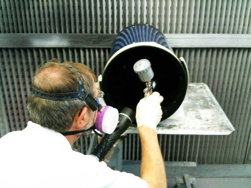

... beim Lackieren des Blendrohres haben wir den Luftstrom der Absaugung des Lackierraumes genutzt - dadurch ist es uns gelungen, das Blendrohr auf der kompletten Länge in beiden Richtungen perfekt zu lackieren...

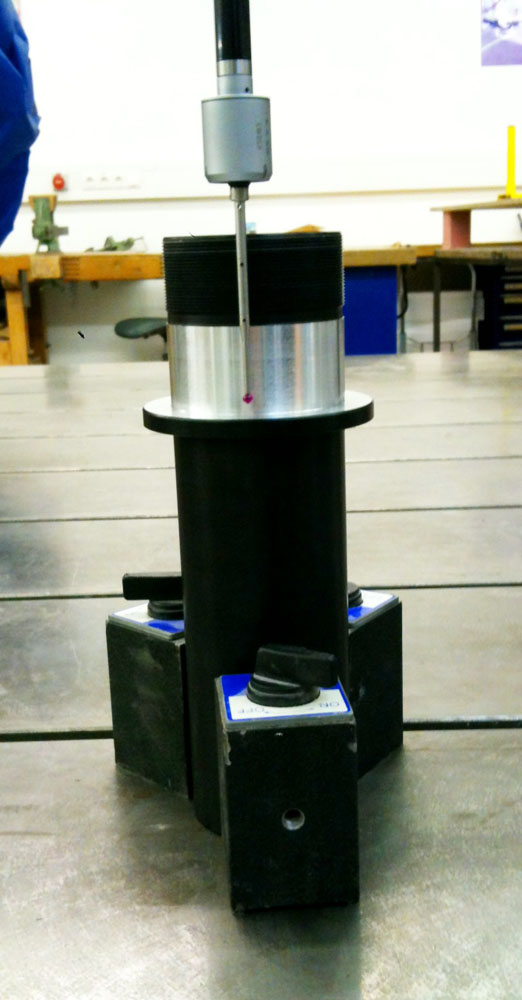

Den Tubus und die Aufnahme des Primärspiegels habe ich bei dieser Gelegenheit vermessen lassen, um etwaige Fertigungsfehler zu entdecken. Das Gleitrohr des Primärspiegels habe ich im Bereich der Spiegelaufnahme überdreht, um einen geringeren Winkel- und Konzentrizitätsfehler zu erreichen. Die Abweichung für die Konzentrizität beträgt nun 0,03mm und der Winkelfehler des Anlageflansches des Spiegels zum Innendurchmesser des Gleitrohres 0,014 Grad.

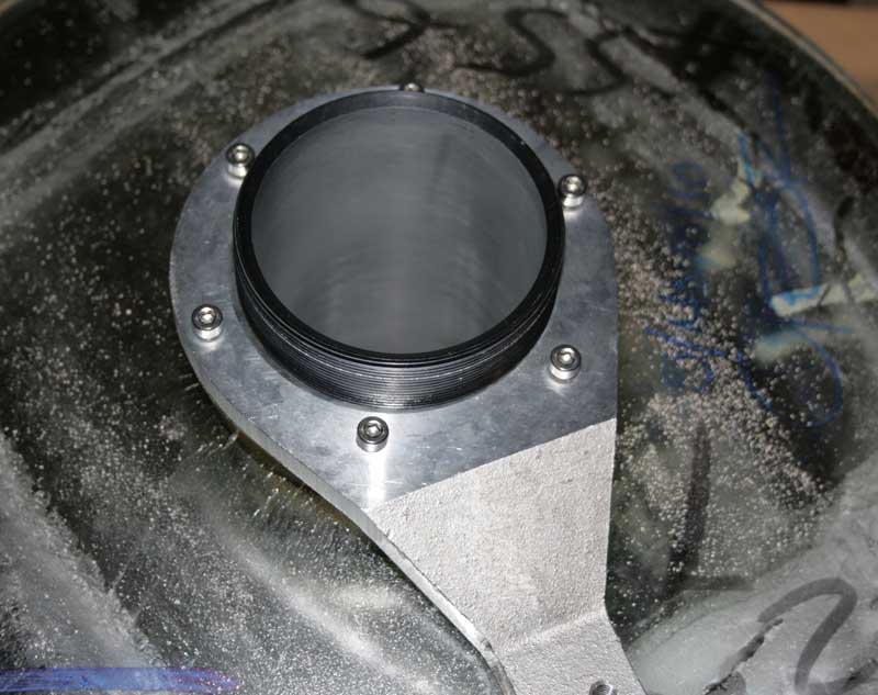

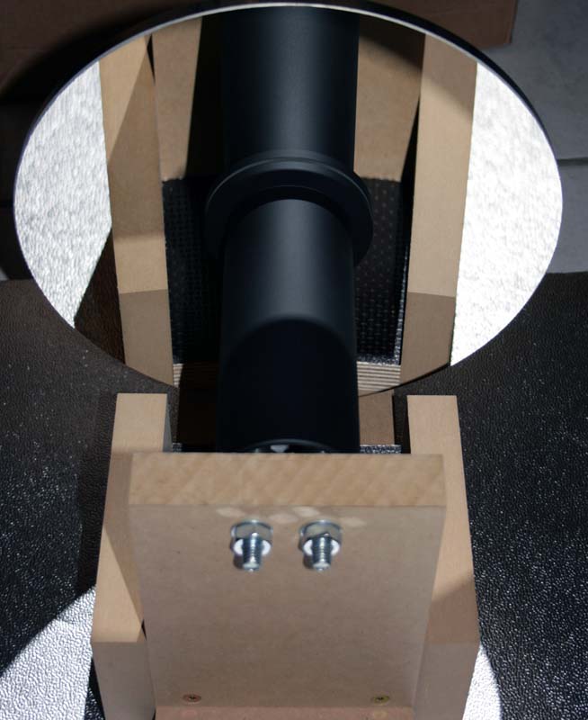

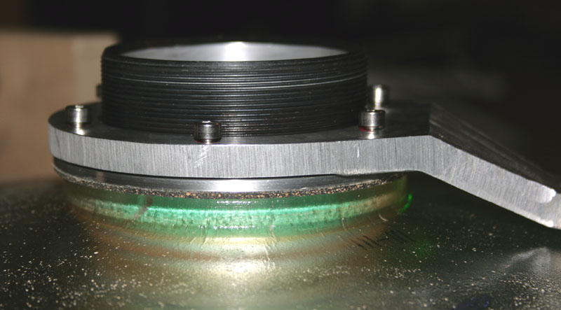

Die Klemmung des Hauptspiegels auf dem Gleitrohr habe ich so modifiziert, dass der Spiegel genau zum Innendurchmesser des Gleitrohres ausgerichtet werden kann.
Dazu habe ich mir eine kleine Vorrichtung gebaut, mit der ich das Gleitrohr im Innendurchmesser aufnehmen kann und den Spiegel rotieren kann. Mit Hilfe eines Lasers lässt sich so der Spiegel sehr genau ausrichten.

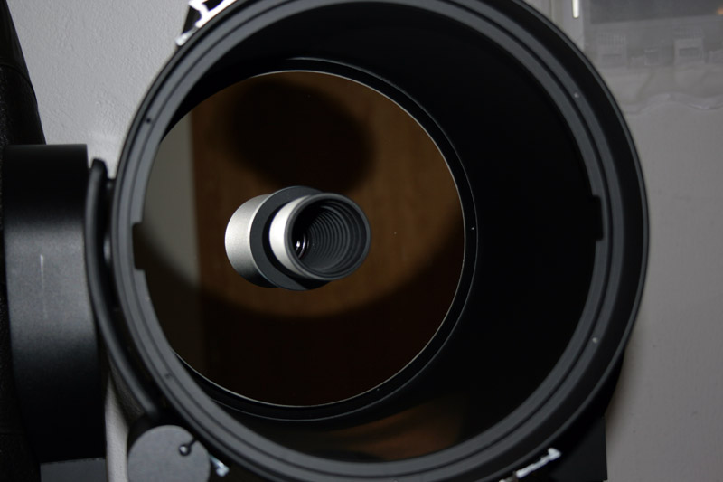

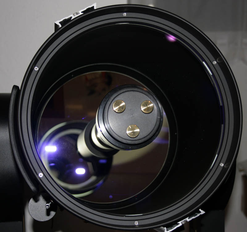

Hallo Sebastian,
toller Fortschritt beim justieren deines Hauptspiegels. Und professionelle Lüftergitter hast du da im Einsatz. Die Rotations-Vorrichtung habe ich seit einigen Jahren und verwende sie mit anderer Aufnahme ebenso für RC. Ich habe für den 16" ACF jetzt mit der neuen Polhöhenwiege gleich eine neue Rotations-Vorrichtung gebaut. Bilder habe ich leider noch nicht davon.
Hier ältere Bilder vom Zerlegen und Justieren des 16" LX200 SC (nicht ACF)--> Umbau und Justage eines 16" LX200 Schmidt Cassegrain
Wie du siehst hatte mein alter SC die gleiche Spiegelaufnahme. Deine Blendrohrhalterung irritiert mich daher ein wenig, weil sie aussieht wie beim älteren LX200 SC. Dein Gerät ist aber ein LX200 ACF?
Bei meinem ACF ist da noch die Platte mit der Spiegelklemmung zwischen. Hier ein Bild:
Link zur Grafik: http://www.poguntkeweb.de/ACF-16-01.jpg
Des Weiteren sieht bei mir auch die Fangspiegelhalterung des ACF ganz anders aus. Ist das ACF eines der ersten Modelle, gab es die ohne Spiegelklemmung?
Ansonsten natürlich viel Erfolg mit dem Gerät und deinem Sternwartenbau!
LG
Eberhard
Hallo Eberhard,
mein LX200 ist schon ein ACF - auf den Bildern war die Spiegelklemmung einfach noch nicht montiert.
Und beim 12" ist die Fangspiegelaufnahme auch anders, als beim 16".
Gruss
Sebastian
Hallo Sebastian,
ich hatte es selbst auch gesehen, da zwei Durchlässe (Spiegelverstellung+Spiegelfeststellung) im Tubus sind. Da war´s mit dem Post aber schon zu spät.
Danke und viel Freude mit deinem ACF!
LG
Eberhard

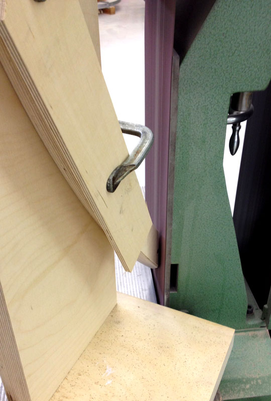

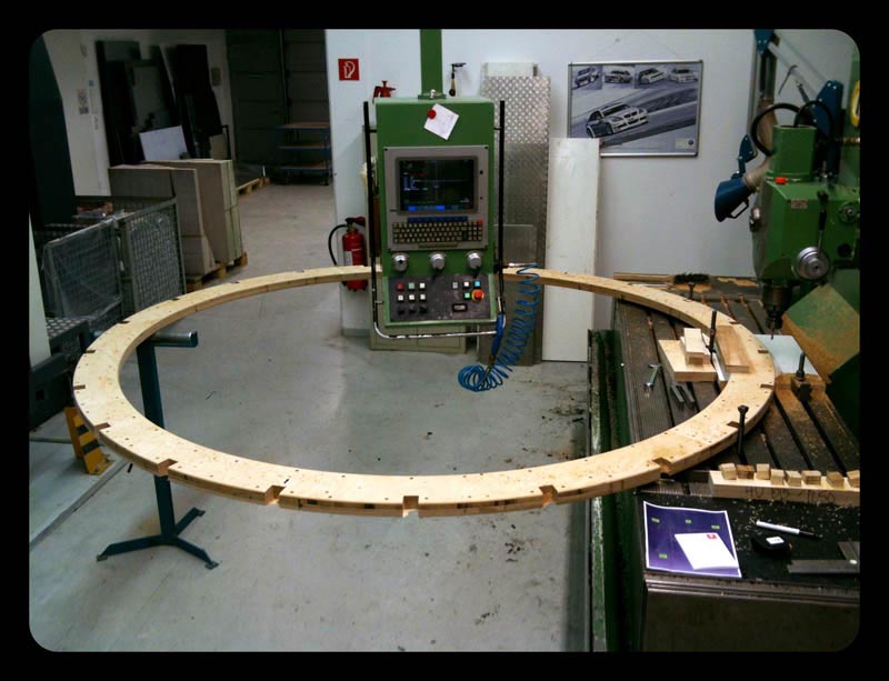

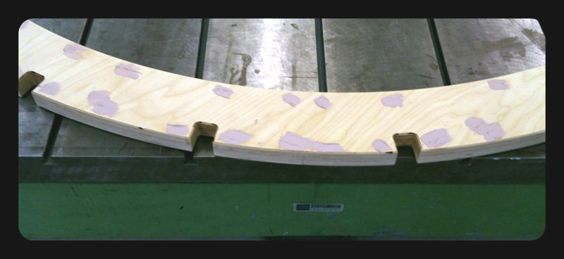

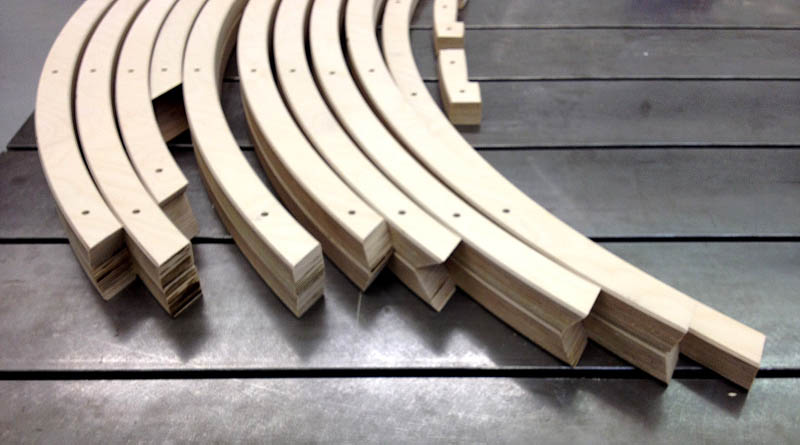

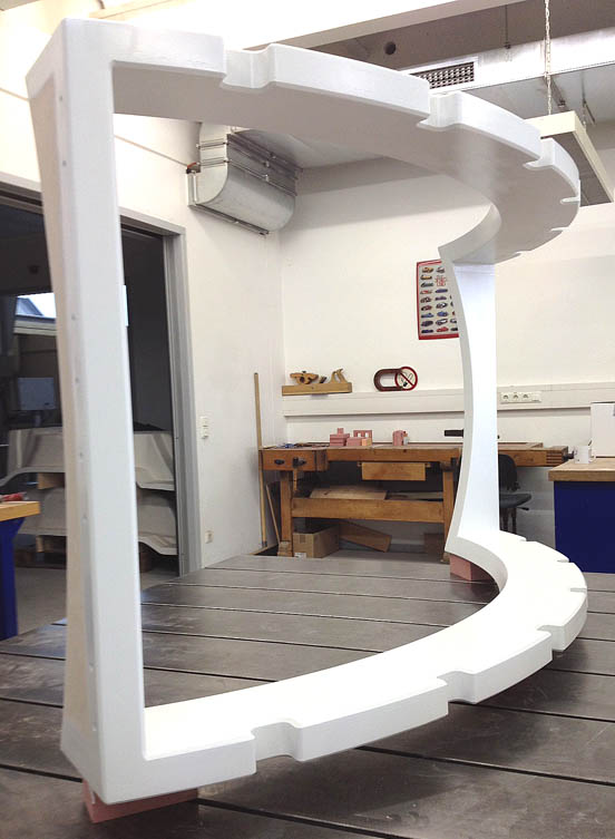

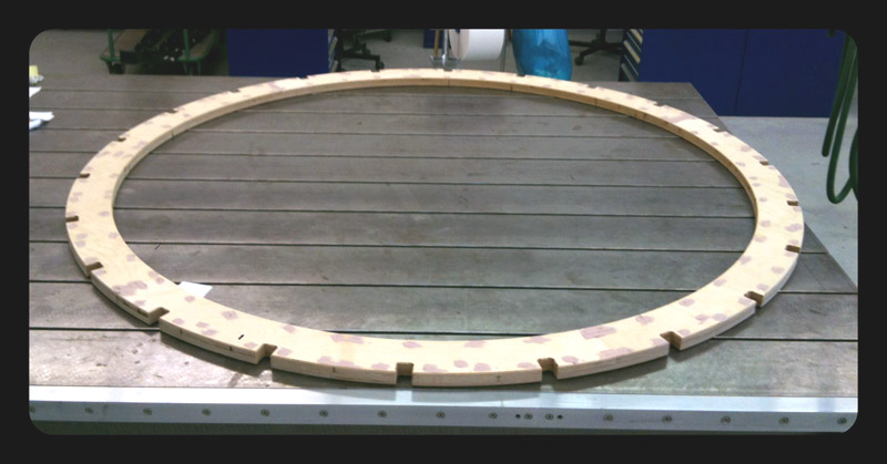

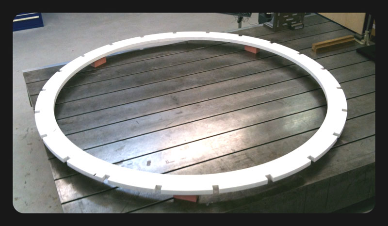

Ein weiteres Teil der Kuppel ist fertig - letzte Woche habe ich die acht Kreissegmente des Hauptringes verleimt und auf den richtigen Durchmesser gebracht. Diesen Samstag habe ich die Taschen für die Bogensegmente der Kuppel in den Ring gefräst, alle Schrauben vom Verleimen zugespachtelt, verschliffen und grundiert.
Gruss
Sebastian

... der fertige Ring, der das komplette Gewicht der Kuppel trägt.

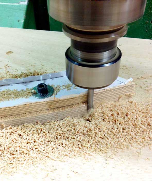

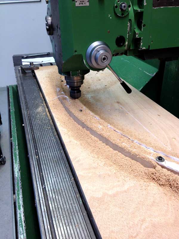

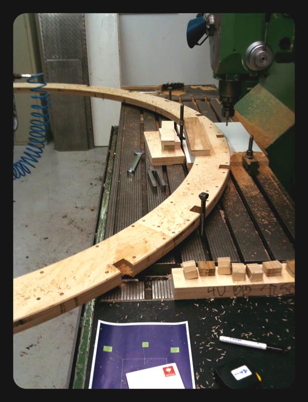

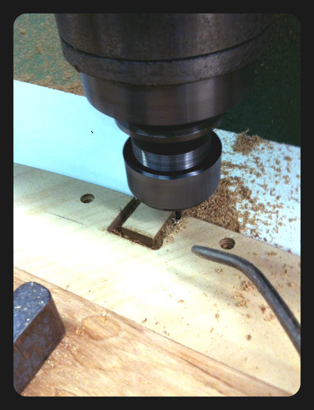

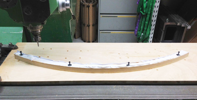

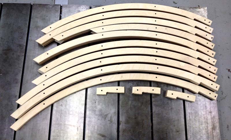

Servus,
es geht weiter - heute habe ich angefangen, einen Teil der grob vorgesägten Bögen für die Kuppel zu fräsen. Morgen wird der Rest gefräst. Dann noch die Holzteile für die Kuppelöffnung nachfräsen und dann kann der Zusammenbau der Kuppel beginnen.

Hi, aus welchem Material ist denn der Ring gemacht?
(wasserfest oder nicht)?
hast du 2 oder 3 Schichten übereinandergeleimt (welche
Dicke)?
Wofür hast du die Nuten eingefräst in den Ring, bzw wie willst du die aufrechten Spanten mit dem Ring verbinden?
Gruss
Torsten
Servus Torsten,
den Ring mit den Taschen und einen weiteren Ring (unterer Abschluss der Kuppel) habe ich aus Birke Multiplex gefertigt - alle Holzteile der Kuppel sind aus diesem Material. Der Ring mit den Taschen ist aus zwei Lagen zu je 20mm verleimt, der Abschlussring aus zweien zu je 15mm.
Der Ring mit den Taschen trägt das komplette Gewicht der Kuppel - er läuft auf acht Rollen. Die Spanten sitzen in den Taschen und stützen sich durch einen Hinterschnitt auf der Oberseite des Ringes ab und werden durch Metallwinkel mit dem Ring verschraubt.

Ach ja: hier in Frankreich gibt es sogenanntes "contreplaqué marine" (CTBX) welches mit wasserfestem Leim verklebt ist, somit feuchtigkeitsunproblematisch ist. Gibt es diesen Unterschied in Deutschland auch?
Torsten
Servus Torsten,
ja, diesen Unterschied gibt es auch hier - das Holz, welches ich verwende, ist auch wasserfest verleimt. Das ändert aber nichts daran, dass die Bauteile komplett gegen den Einfluss von Wasser/Feuchtigkeit geschützt werden müssen...
Gruss
Sebastian

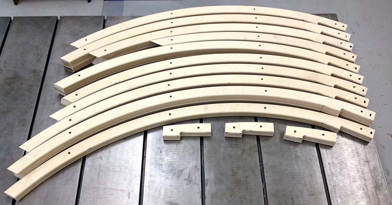

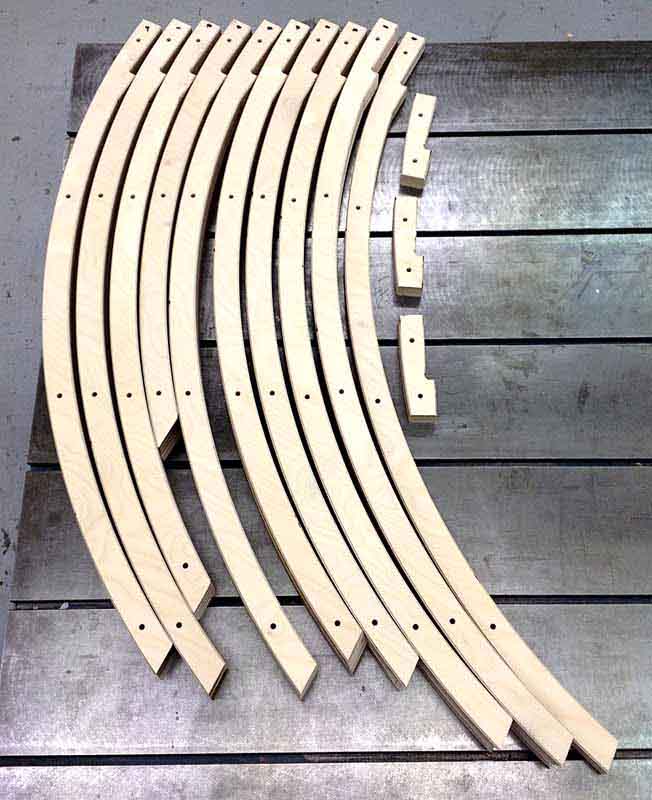

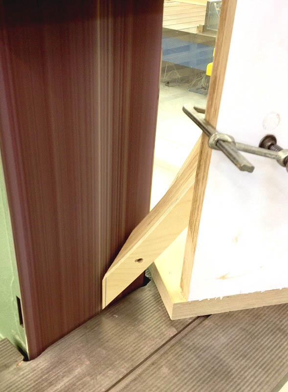

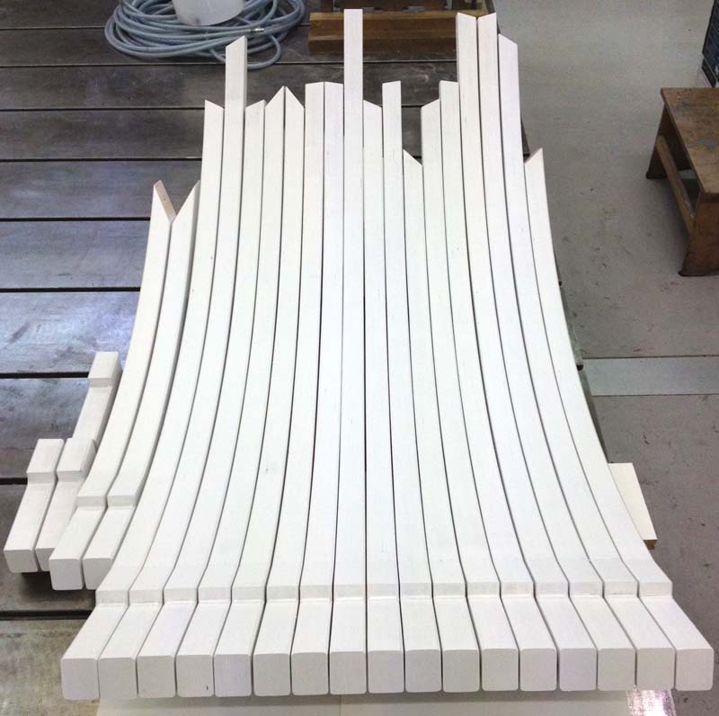

Servus,

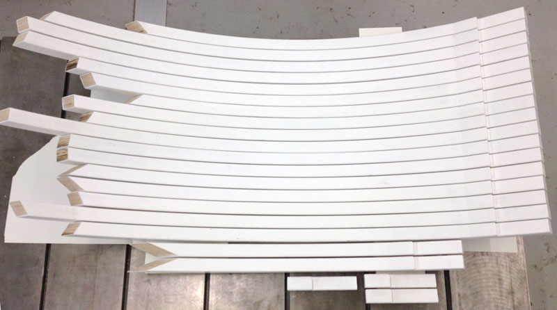

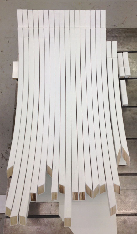

heute habe ich die Spanten der Kuppel fertiggestellt, d.h. die Kanten gefast, geschliffen und vor allen Dingen die Enden, die später an den Rahmen des Beobachtungsspaltes anschließen, mit der richtigen Länge und dem exakten Winkel versehen.
Gruss
Sebastian

... die 22 Spanten im Überblick...

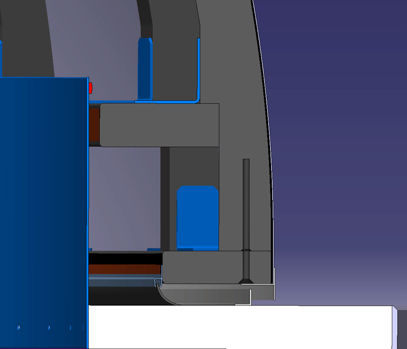

@ Torsten
... aus den Schnitten kannst du erkennen, wie der Aufbau mit den zwei Ringen und den Spanten aussieht...

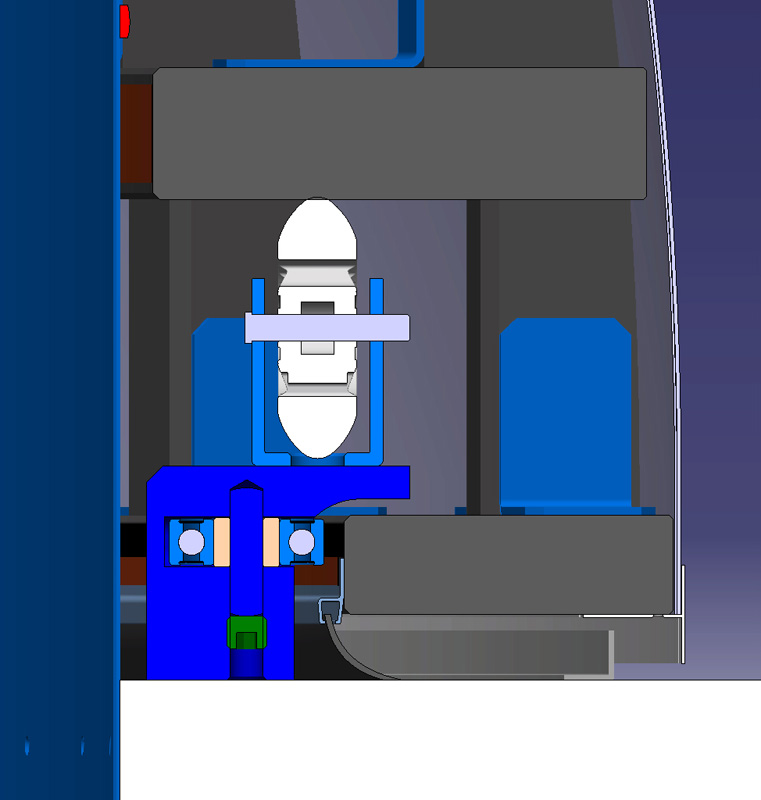

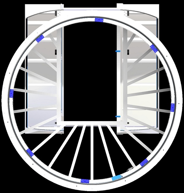

Servus Torsten,
vielen Dank für dein Lob - bei der CAD-Software handelt es sich um Catia V5 R19

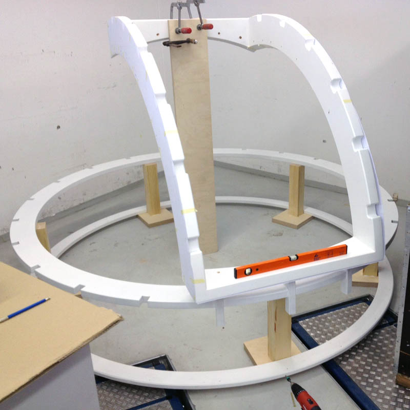

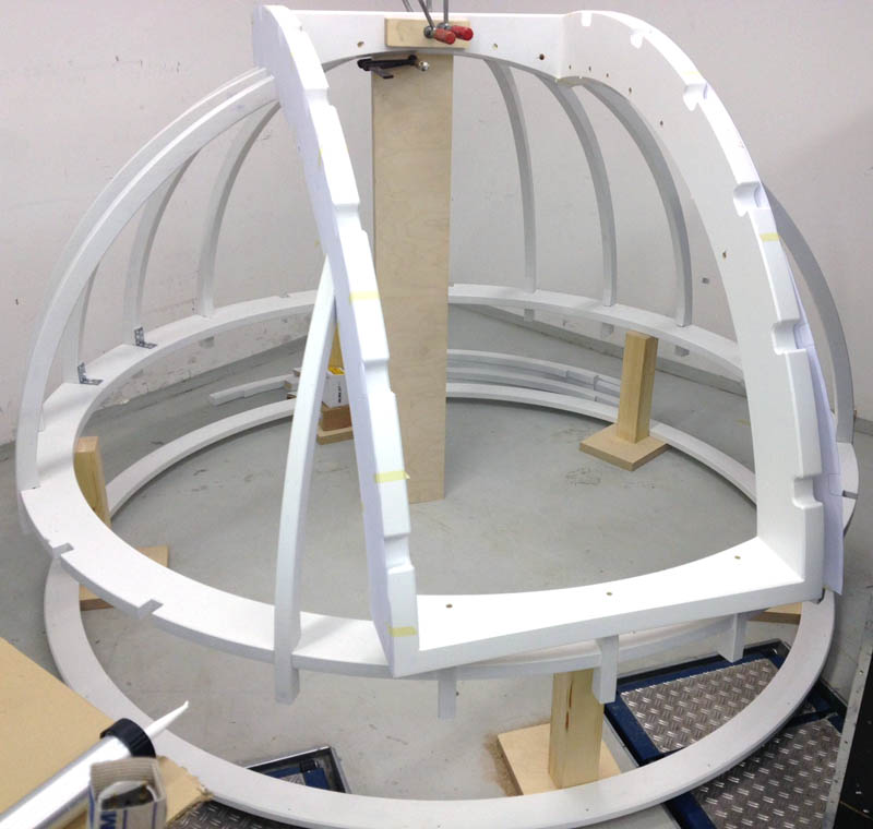

Servus,
der Bau der Kuppel kommt jetzt in die finale Phase:
Letztes Wochenende habe ich den Rahmen des Beobachtungsspaltes fertiggestellt.
Gestern habe ich damit begonnen, die Kuppel zusammen zu bauen - dazu habe ich den Hauptring auf fünf Stützen gelegt, darunter liegt der Abschlussring, dessen Innendurchmesser etwas grösser ist. Er wird später mit den Enden der 22 Spanten verbunden.
An dem Hauptring habe ich dann die drei kurzen Spanten unterhalb des Rahmens befestigt, den Rahmen darauf gesetzt und ihn am anderen Ende mit einem Brett abgestützt. Nachdem ich ihn ausgerichtet hatte, habe ich damit begonnen, die einzelnen Spanten mit dem Rahmen und dem Hauptring zu verbinden. Alle Spanten passen perfekt an den Rahmen und den Hauptring.
Am kommenden Wochenende werde ich den Rohbau der Kuppel fertigstellen.
