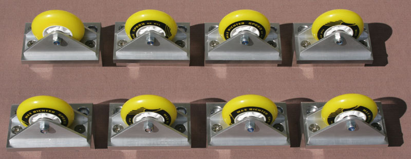

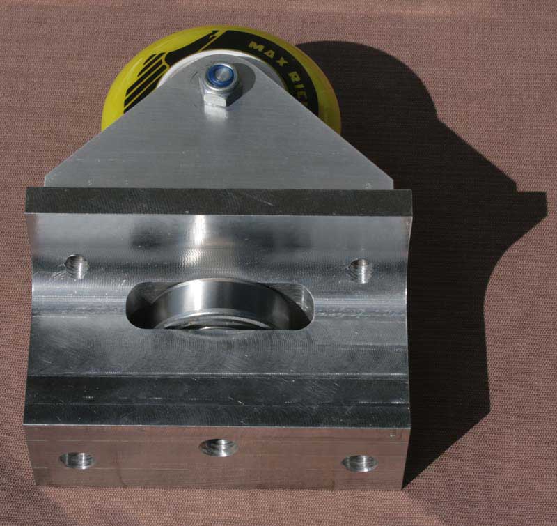

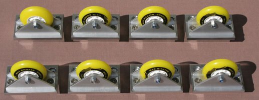

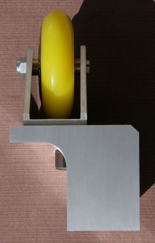

hier ein paar Bilder der bereits vorgefertigten Teile:
- die acht Laufrollen für die Kuppel, von denen vier die radiale Führung der Kuppel übernehmen. Alle acht Laufrollenböcke fungieren gleichzeitig als Sturmsicherung gegen das Abheben der Kuppel.
Gruss
Sebastian

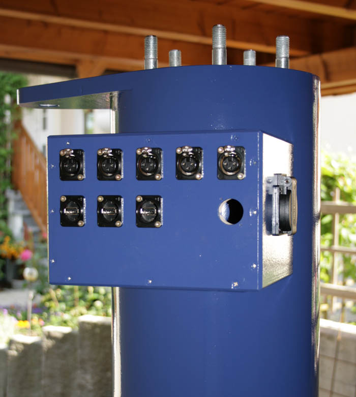

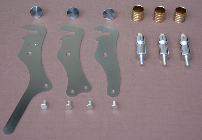

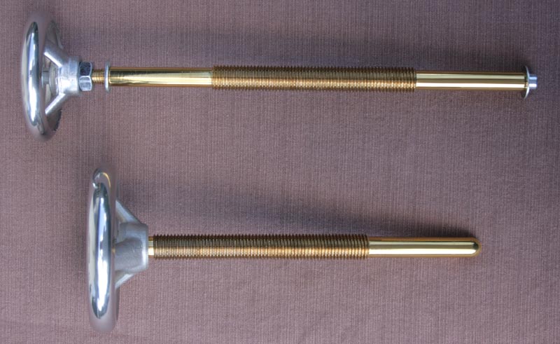

- die Verstellspindeln für die Polhöhenwiege
- der Verriegelungsmechanismus für die beiden Kuppeltore

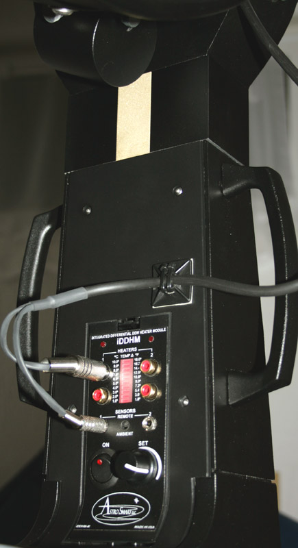

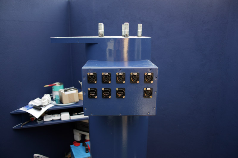

- die Stromversorgung der einzelnen Komponenten inkl. Teleskop, drei USB-Anschlüsse und ein 220V Anschluss seitlich.
Gruss
Sebastian

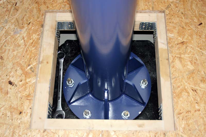

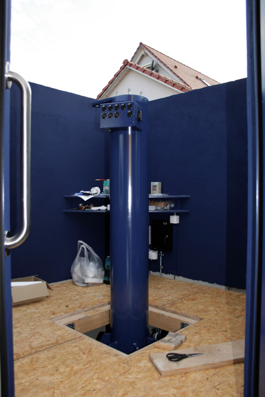

ein weiterer Schritt ist geschafft - am Wochenende haben wir mit fünf Mann die Säule in die Warte gewuchtet - die 175kg der Säule machen sie schon ziemlich unhandlich.
Nachdem ich dann die Säule einigermassen ins Wasser gebracht habe, wurden die elektrischen Anschlüsse und die USB-Leitungen installiert.
Demnächst wird die Säule noch mit Sand gefüllt, um sie zu dämpfen und träger zu machen - aber auch so macht sie schon einen sehr stabilen Eindruck:-)
Kann mir jemand von Euch den richtigen Sand empfehlen?
Gruss
Sebastian

habe heute die Aussenbeleuchtung angebracht und die Säule mit Quarzsand befüllt - kapp 120kg gingen rein. Die Einfüllöffnung habe ich luftdicht und dauerhaft verschlossen.
Die Säule scheint durch den Sand noch unempfindlicher gegen Erschütterungen geworden zu sein - wenn man sehr kräftig dagegen schlägt, spürt man nur eine geringe Vibration, d.h. für den normalen Betrieb sollte das gut genug sein. Viel wichtiger ist die Entkopplung vom Gebäudefundament - die scheint gut zu funktionieren. Abschliessend ist das erst mit montiertem Teleskop zu bewerten.
Morgen geht es mir dem Bau der Kuppel weiter - Holzteile sägen...

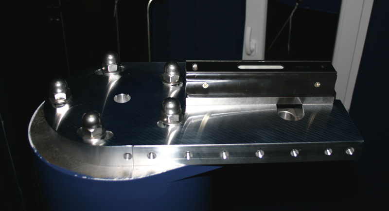

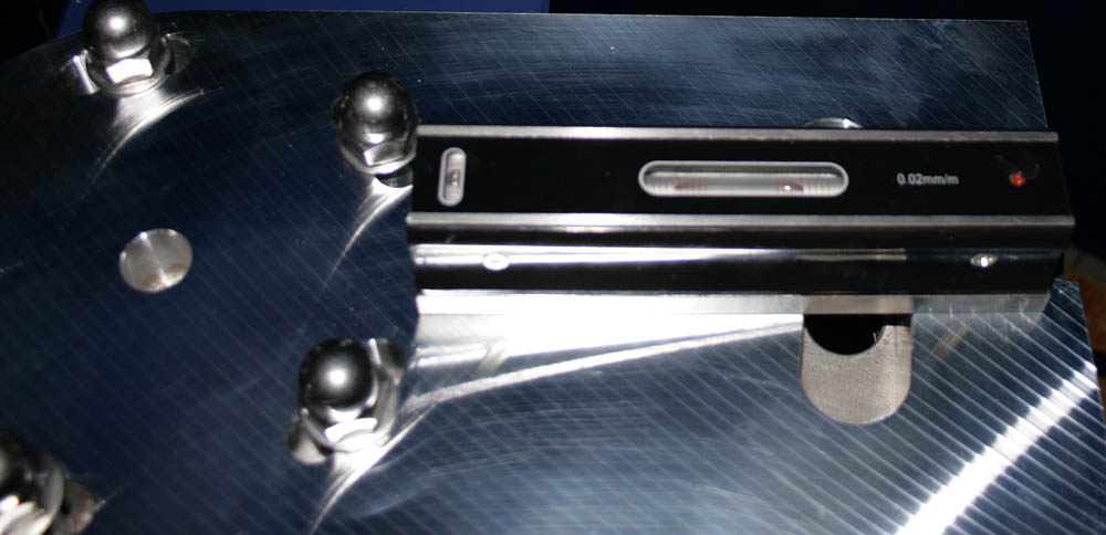

Die Grundplatte der Polhöhenwiege habe ich mit der Säule zusammen in Nord-Südrichtung auf 0,02mm/m ausgerichtet; die Ausrichtung in Ost- Westrichtung erfolgt dann auf der Platte, die das Teleskop trägt, um Toleranzen der Frästeile auszugleichen.
Übrigens, zur Stabilität der Säule: wenn ich mit voller Kraft gegen die Säule drücke, bewegt sie sich um ca. 0,04mm/m aus dem Lot - das entspricht etwa 9 Winkelsekunden.
Gruss
Sebastian

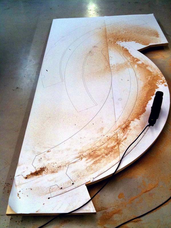

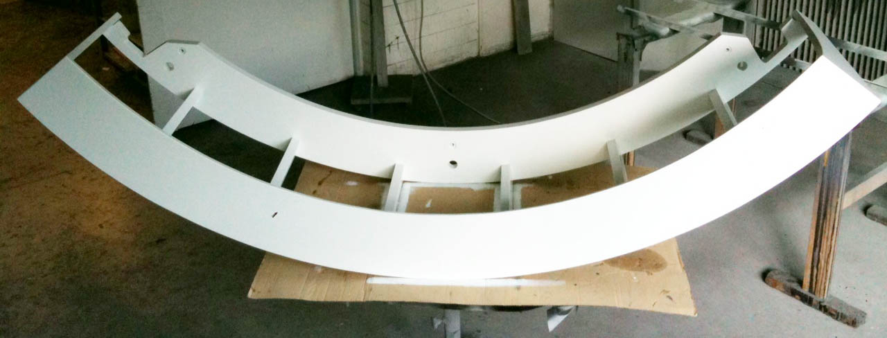

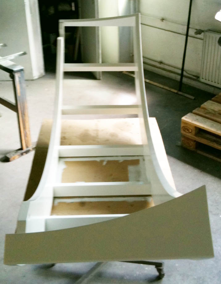

Servus,
in der Zwischenzeit habe ich mich mit dem Aussägen der Holzteile beschäftigt - das ganze entpuppte sich zeitaufwändiger, als ich dachte.
Zuerst habe ich die verschiedenen Teile im CAD nach Holzstärke sortiert und optimal auf 3m x 1,5m (der Plattengrösse) ausgerichtet und dann 1:1 ausgedruckt - zwei Ausdrucke pro Holzplatte.
Die Ausdrucke werden dann kurz vor dem Sägen mit Zeitsprühkleber auf die Platte geklebt und ausgesägt. Das Papier kann später relativ gut wieder abgezogen werden.
fast alle Holzteile müssen noch nachbearbeitet werden: Bohrungen, Aussparungen, Fasen, Gewindeeinsätze, etc.
Langsam beginnt jetzt der Zusammenbau der Einzelkomponenten - eine Torhälfte ist schon fast fertig.
Gruss
Sebastian

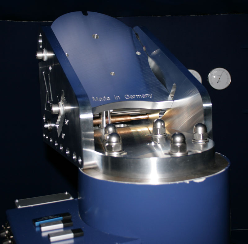

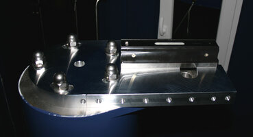

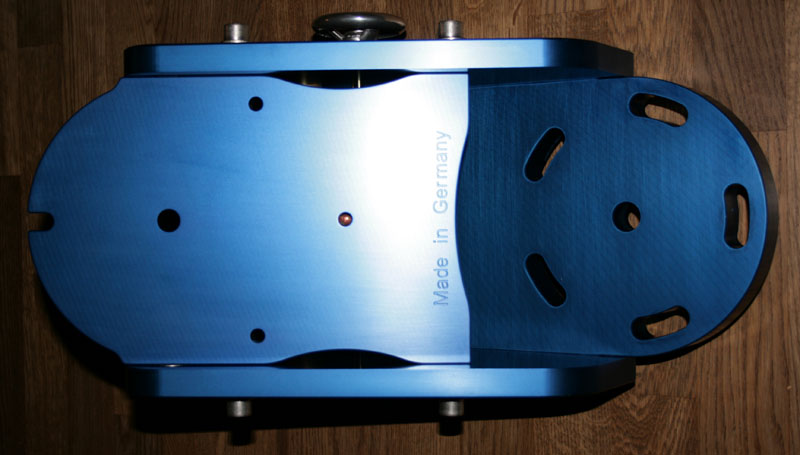

Servus an alle,

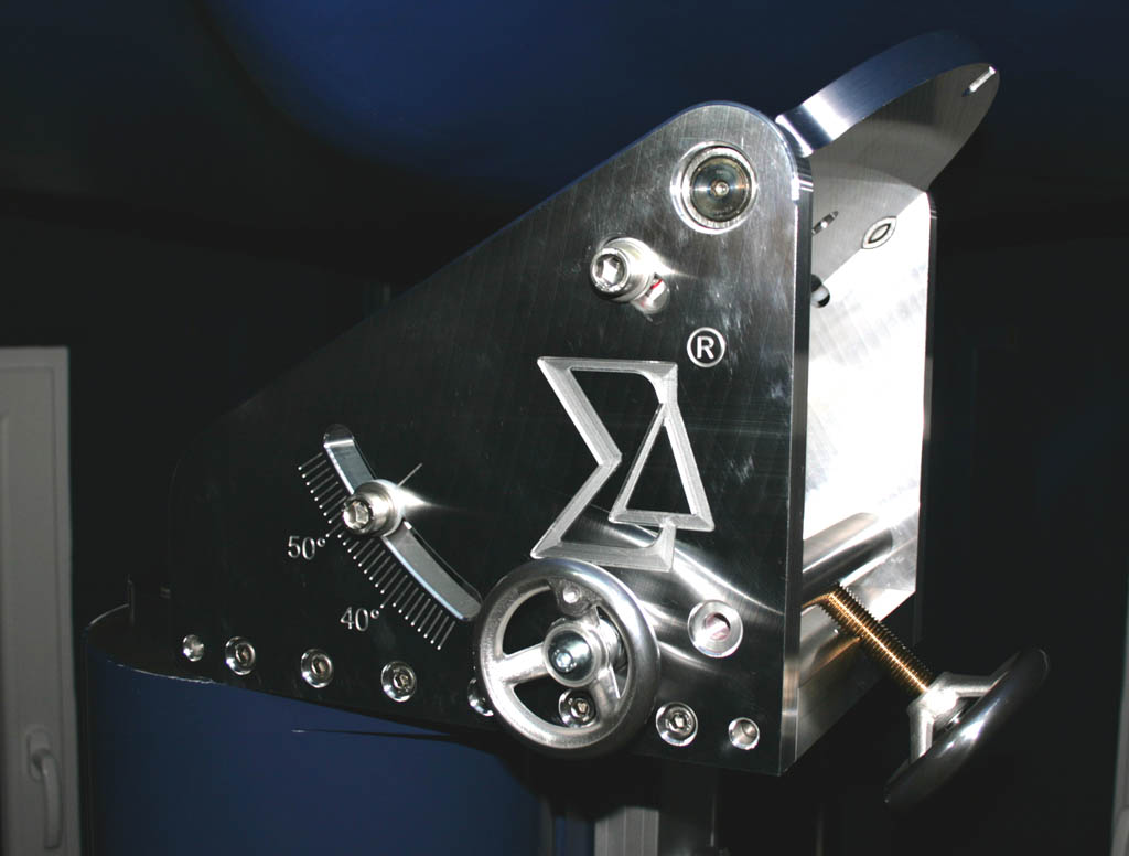

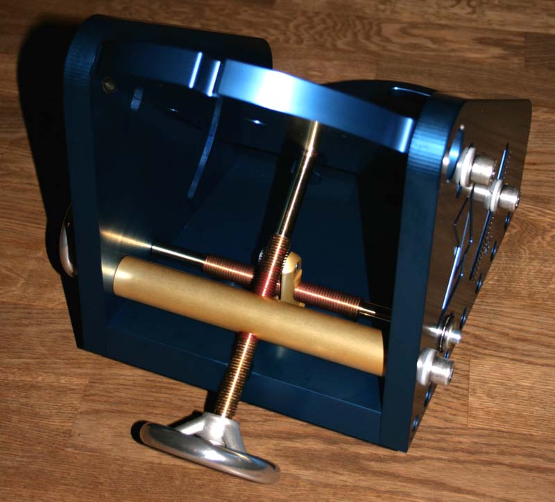

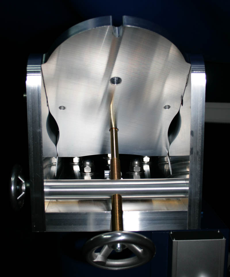

ein weiterer Schritt ist gemacht - die Polhöhenwiege ist fertig!
Die Polhöhenwiege macht einen sehr soliden Eindruck und kann in jeder Richtung absolut spielfrei justiert werden.
Gruss
Sebastian

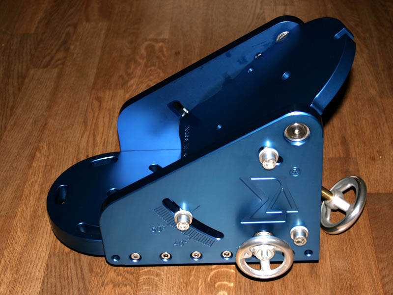

Servus,
nachdem ich die Polhöhenwiege zusammengebaut hatte, stellte ich fest, dass die Aluoberflächen zu empfindlich waren und selbst durch das Reinigen mit einem Tuch schon leicht verklatzt wurden. Daher habe ich sie wieder zerlegt, die Einzelteile geschliffen, um die Frässpuren zu beseitighen und die Teile dann eloxieren lassen - das ganze war nicht teuer und sieht super aus.
Gruss
Sebastian

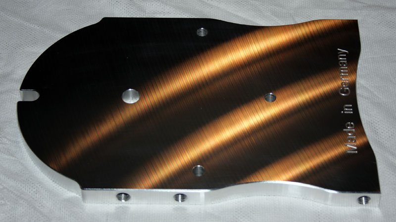

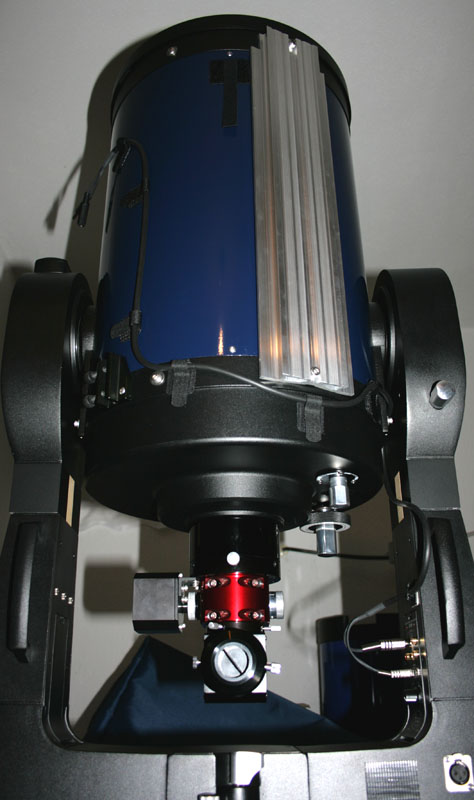

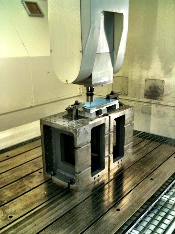

Servus,

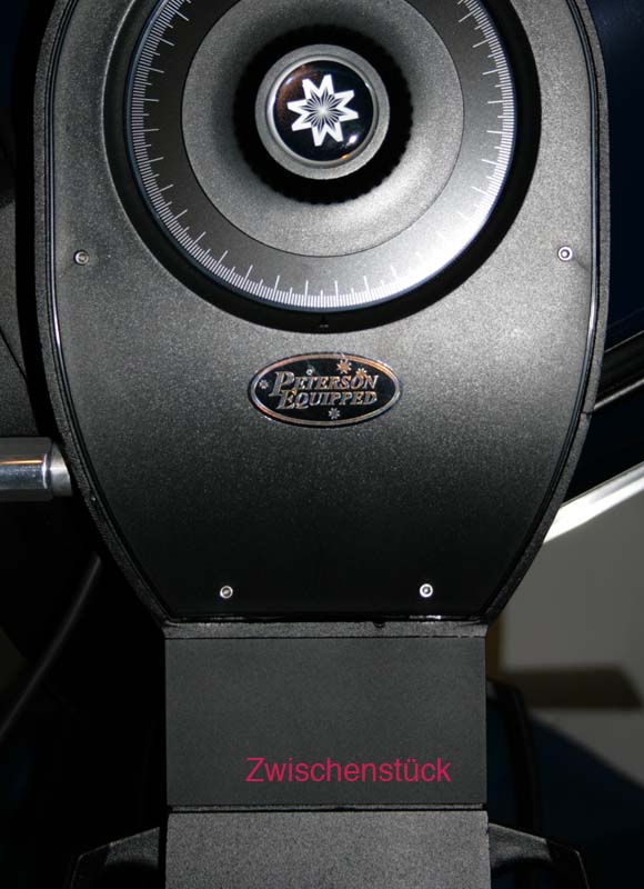

da ich in Vorbereitung für die Deep Sky Photographie mir einen Moonlite Fokussierer zugelegt habe, der auch den Reducer in sich aufnimmt und daher länger baut, wurde es nötig, den Freiraum zum Durchschwingen zu der Gabel zu vergrössern.
Ich habe mir dazu zwei Zwischenstücke mit 55,0mm Höhe angefertigt, die ich dann im oberen Bereich der Gabel eingesetzt habe.
Damit ist es dann weiterhin möglich, in Polnähe zu beobachten, bzw. zu photographieren.
Gruss
Sebastian

Hallo Sebastian,
Dein Projekt ist dermaßen professionell das man nur staunen kann.
Wie sich bei meiner Unterschrift erkennen läßt bin ich Vereinsmitglied bei der Sternwarte Hofheim.
Wir haben unter anderem ein MEADE RCX400 16".
Nun wollen wir seit längerem eine Polhöhenwiege für das Gerät anschaffen. Jedoch konnten wir noch keine passende finden.
Ist es möglich uns Pläne deiner Wiege zukommen zu lassen das wir diese nachbauen lassen ?
Selbstverständlich währe dies nur für den einmaligen Gebrauch für unseren Verein.
Servus,
die Daten für die Polhöhenwiege liegen nur als Catia V5 3D-Daten vor - Zeichnungen müsste ich erst ableiten.
Es wäre sinnvoll, erst die Konstruktion an das 16" anzupassen und dann Zeichnungen abzuleiten.
Dazu bräuchte ich die Dimensionen des Fusses, sprich Gewindepositionen und -durchmesser und Fussdurchmesser...
Ist der Fuss vom 16" RCX400 gleich zum 16" LX200 ACF, denn evtl. möchte noch jemand eine Polhöhenwiege mit diesen Dimensionen.
Evtl. könnte ich die Wiege auch anfertigen - kann dann aber keinen genauen Termin der Fertigstellung angeben, da es in unsere laufende Produktion eingeschleust werden muss...
