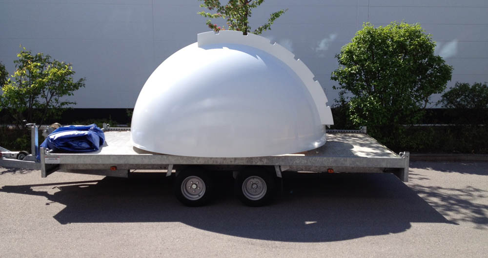

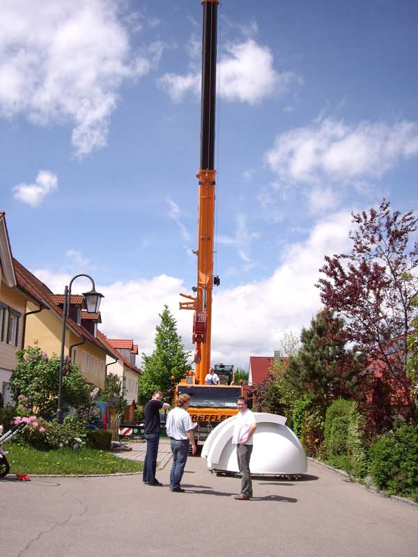

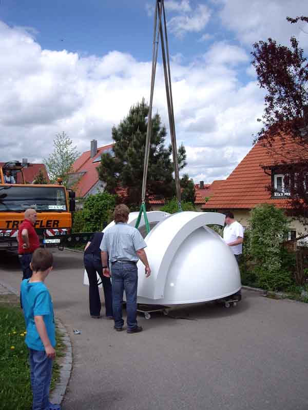

Servus an alle,
am vergangenen Freitag war endlich der grosse Tag des Transportes der Kuppel - sie hat die 45 Kilometer von München zu ihrem Bestimmungsort gut überstanden.
An diesem Wochenende werden noch die beiden Torhälften angebaut und am kommenden Mittwoch wird sie dann mittels eines 65t Krans auf die Warte gehoben...
Gruss
Sebastian

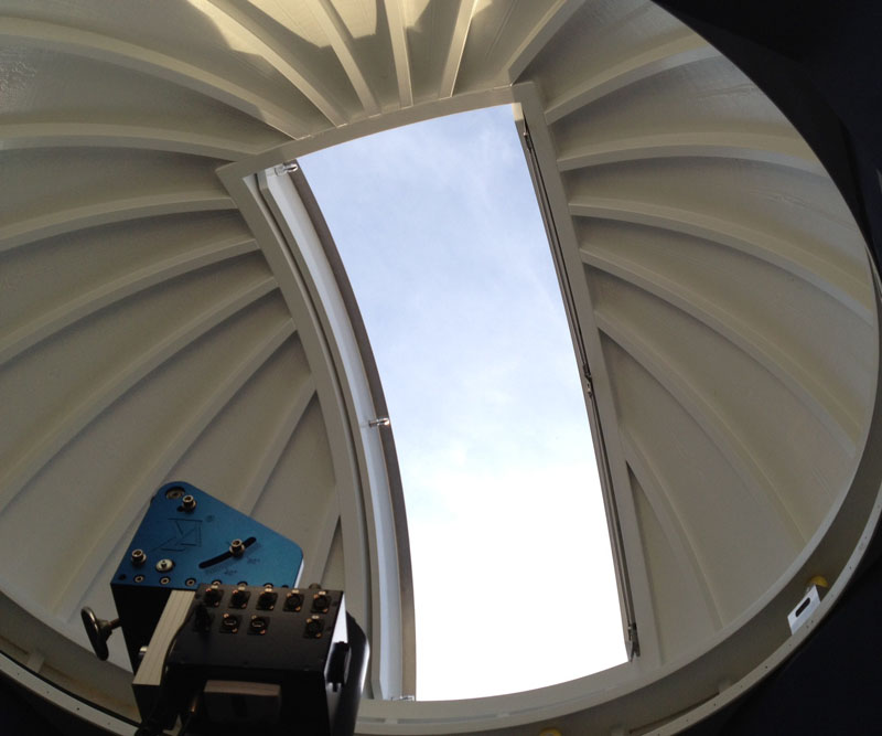

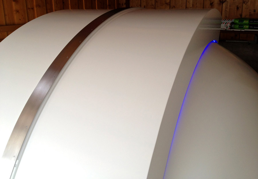

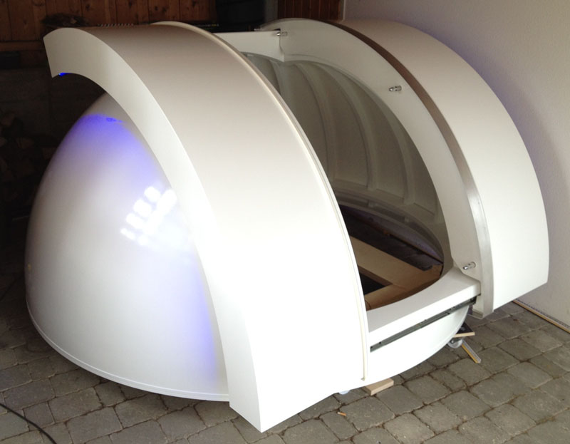

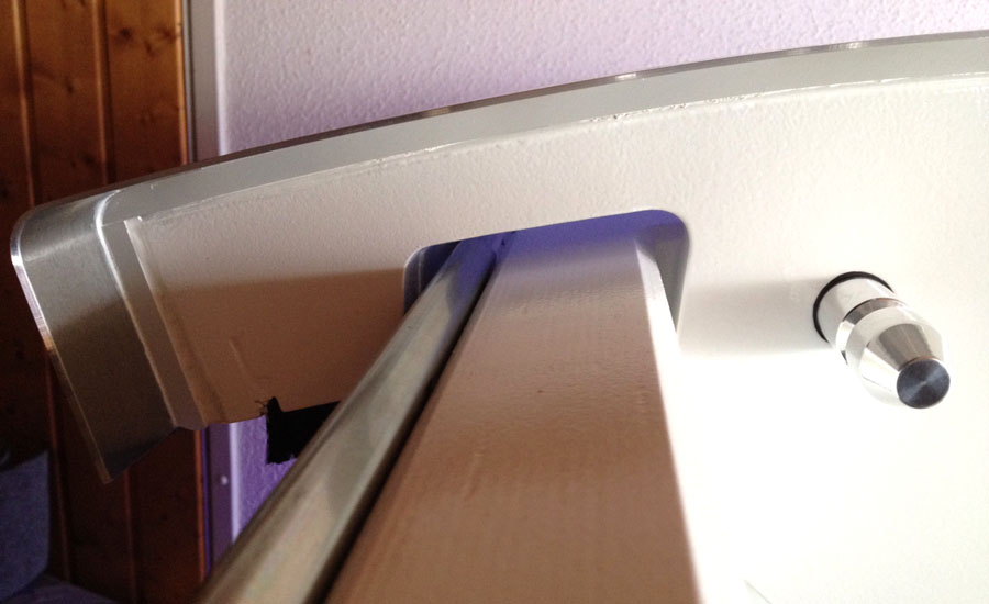

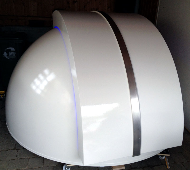

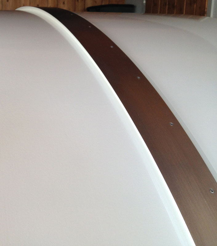

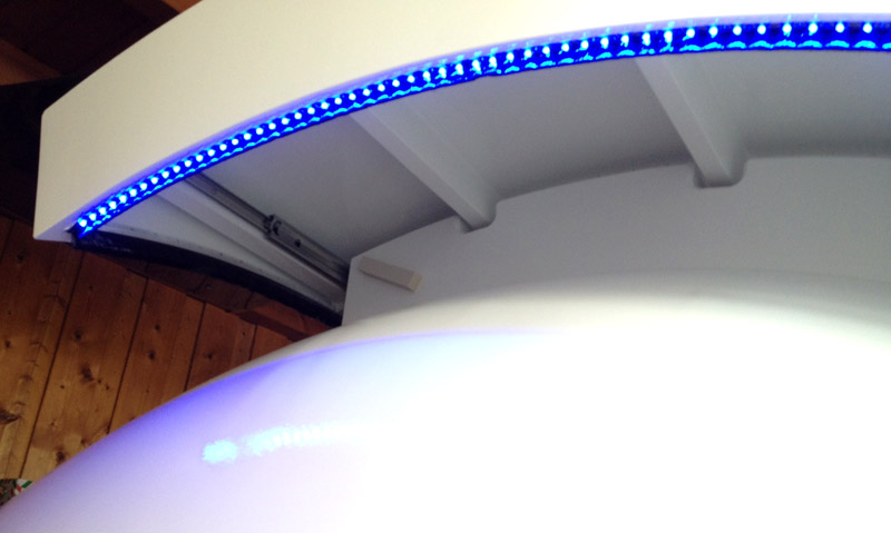

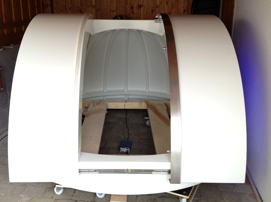

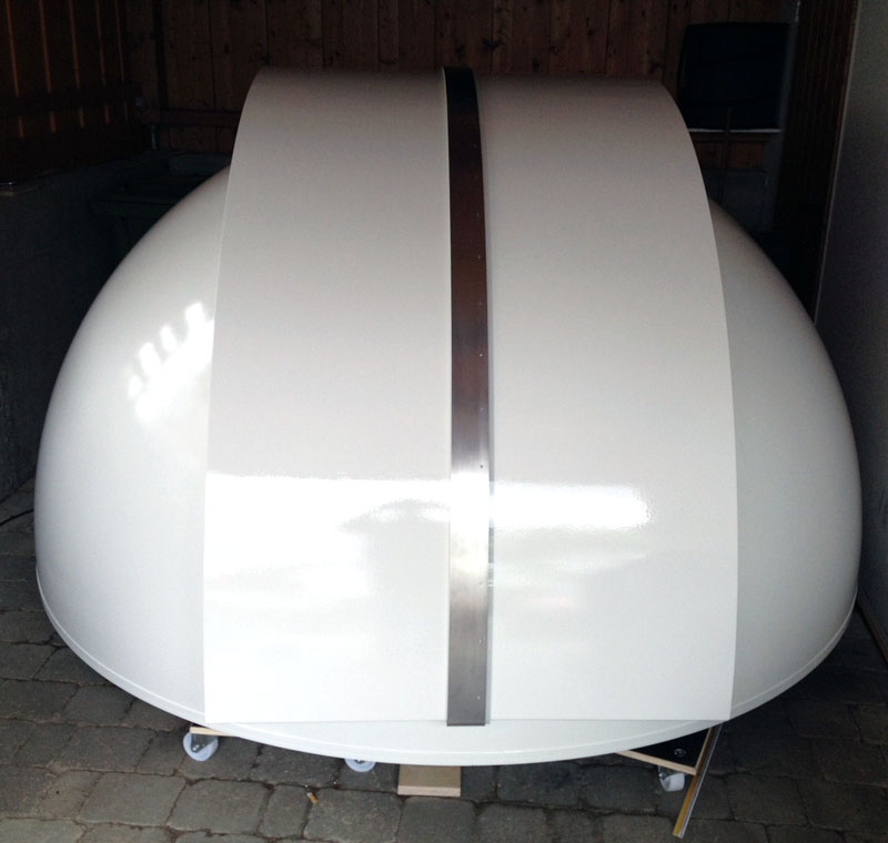

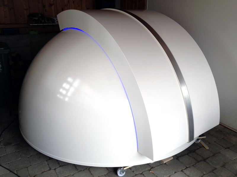

Servus,
die Kuppel ist nun endlich fertig und wartet auf den grossen Tag, an dem sie auf die Warte gehoben wird.
Im Anhang ein paar Bilder der fertigen Kuppel...
Gruss
Sebastian

Hallo Sebastian,
ich verfolge schon seit letztes Jahr deine Beiträge
und finde das alles echt toll geworden ist.
Damit wirst du sicherlich deine Freude haben.

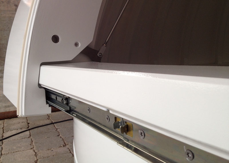

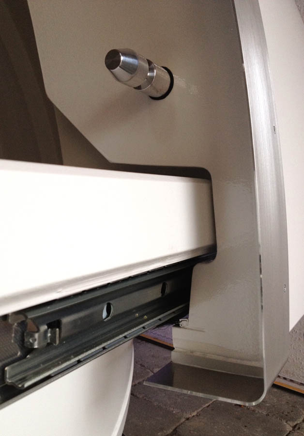

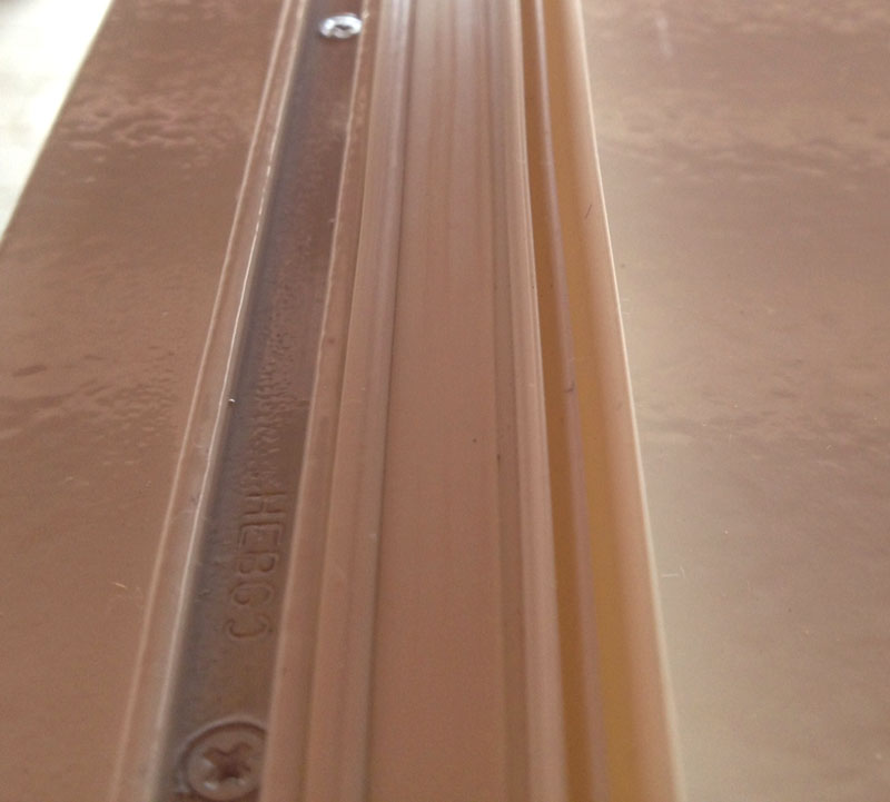

Mich würde mal interessieren wie schwer die Kuppel ist,
hast du eine Ahnung?
Und noch eine Frage,sind das Schwerlastauszüge die du da
für die Tore verwendet hast?
Ich glaub ich hab mal sowas bei Mädler gesehen,
ich bin nämlich auch noch am überlegen wie ich das bei meinem
Kuppelbau lösen soll ohne die vier Laufbahnschutzrohre an den
Kuppeltoren zu haben.
Finde es nämlich ohne viel schöner.
Viele Grüsse und CS Wolfgang
Servus Wolfgang,
ich hoffe auch sehr, dass ich vor allen Dingen lange daran Freude haben werde.
Die Kuppel müsste etwa 220kg wiegen.
Ja, das sind Schwerlastauszüge und zwar mit 160kg pro Paar belastbar - je stärker, desto besser...
Ich habe auch grossen Wert darauf gelegt, das die Kuppel möglichst clean aussieht und nicht irgendwo irgendwelche Führungen oder Laufbahnschutzrohre herausschauen.
Gruss
Sebastian

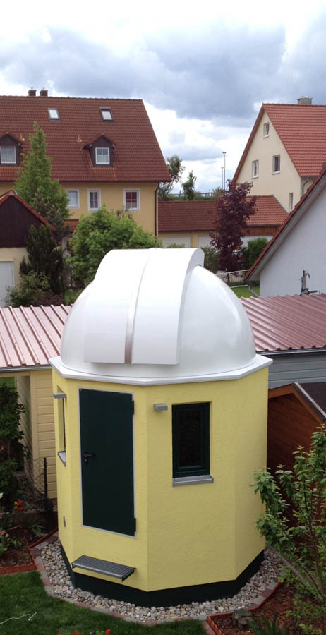

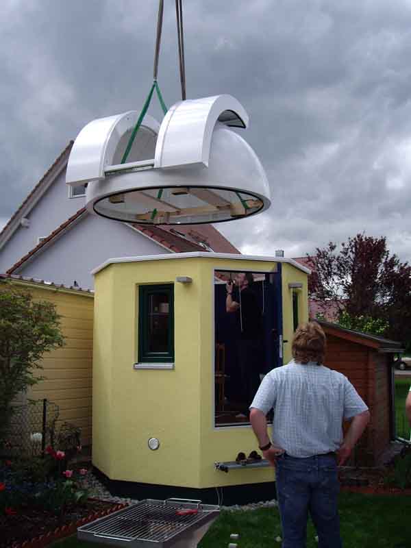

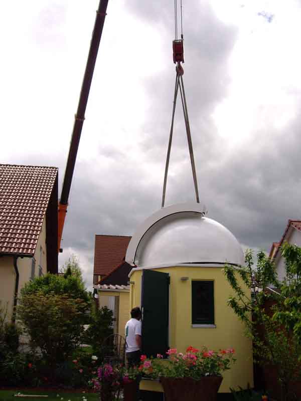

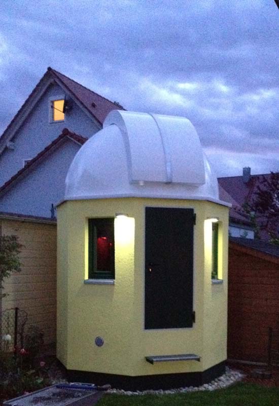

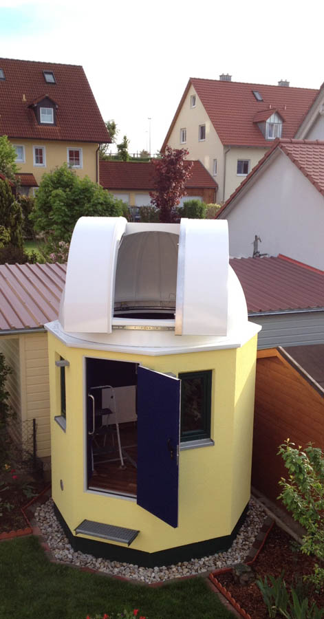

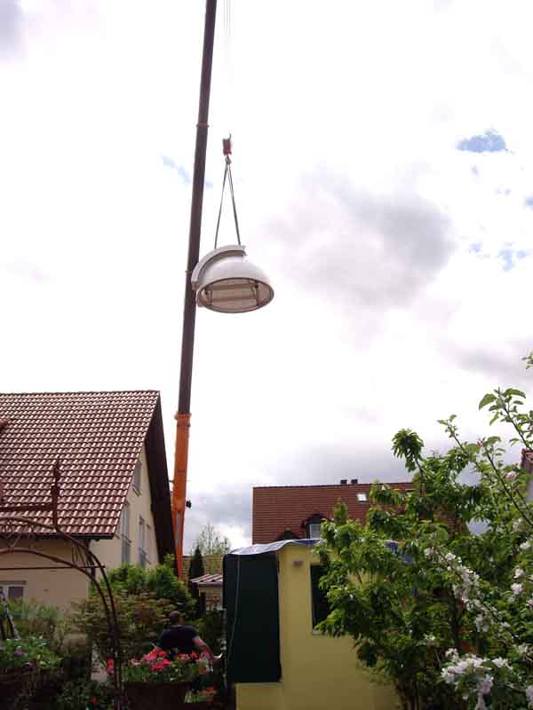

Servus an alle,
es ist vollbracht - alles ist glatt gegangen.
Hier ein paar Bilder der Aktion:
... noch mehr Bilder...
... und noch mehr...

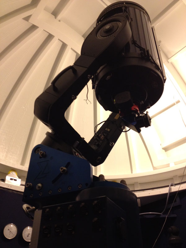

... und schon mal das Teleskop montiert - Ungeduld...:-)

Hi Sebastian,
welche Schwerlastauszüge hast du denn genommen, und wo hast du sie bezogen?
