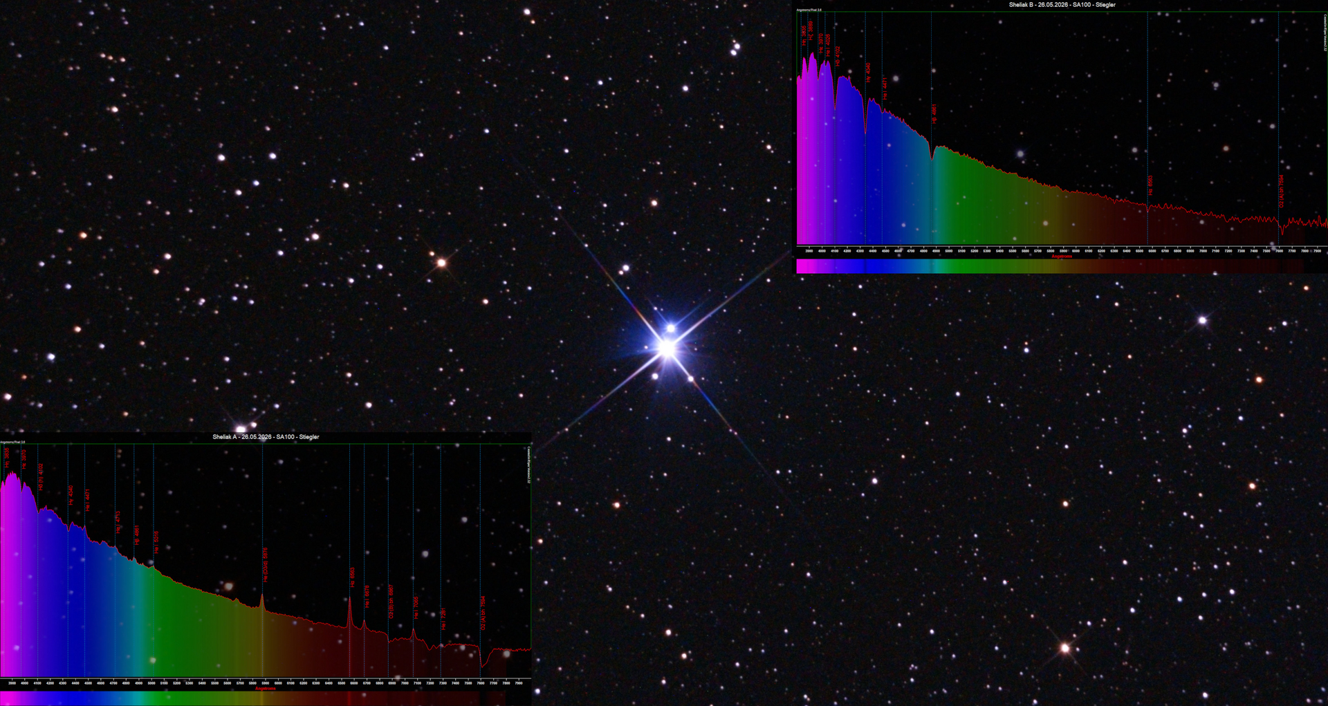

Einordnung der Aufnahme
Die hier gezeigte Bildkombination verbindet zwei Beobachtungsebenen. Das Hintergrundbild zeigt Sheliak als hellen Stern in einem dichten Sternfeld der Leier. Die eingeblendeten Spektren zeigen dagegen die physikalischen Unterschiede zwischen den Komponenten.
Bei Sheliak A fällt das Spektrum durch die Emissionslinien auf. Besonders Hα und Heliumlinien weisen auf heißes Gas im wechselwirkenden System hin. Das Spektrum wurde etwa auf halbem Weg zwischen Hauptminimum und Nebenminimum des veränderlichen Doppelsternsystems aufgenommen. Bei Sheliak B dominiert dagegen ein typisches heißes B-Stern-Spektrum mit Absorptionslinien und ohne vergleichbar ausgeprägte Emissionsstruktur.
Gerade dadurch wird Sheliak zu einem sehr schönen spektroskopischen Objekt: Im direkten Bild sieht man nur Sterne. Im Spektrum erkennt man, dass einer dieser Sterne in Wirklichkeit ein aktives, massentransferierendes Doppelsternsystem mit Akkretionsscheibe ist. Das Licht verrät hier also nicht nur, wie heiß ein Stern ist, sondern auch, was zwischen den Sternen passiert.

Spektren:
Lacerta 80/500mm auf Juwei-14
Asi678MM mit Star Analyser 100
Aufgenommen und bearbeitet mit RSpec

Hallo Philipp,
das ist mal wieder, wie immer bei Dir, ein hervorragend ausgearbeitetes und ästhetisches Ergebnis, Klasse. Besonders die vielen weitreichenden Informationen finde ich sehr interessant, da bin ich leider etwas nachlässig. Die gelungene Kombination der schönen Aufnahme mit den Spektren ist eine tolle Idee, das hast Du ja auch schon an anderer Stelle gezeigt:

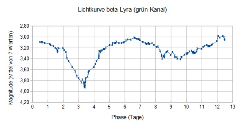

Wie du ja weißt, läuft bei mir aktuell wieder ein bescheidenes Sheliak-Projektchen, allerdings geht es da um die Erstellung einer Lichtkurve. Für die Mitleser hier der zugehörige Thread:
https://forum.astronomie.de/threads/beobachtung-beta-lyra.394186/#post-2093713
Und die bisherige Lichtkurve:
In der Lichtkurve stecken Messungen von über 19 Perioden des Systems, trotzdem sind es stellenweise noch zu wenig Messwerte für eine saubere Mittelung, vor allem im Bereich des Hauptminimums. Ich bleibe am Ball.
Bei T-CrB laufen wir ja auch grade parallel, Du mit Spektren und ich mit Lichtkurve :-).
