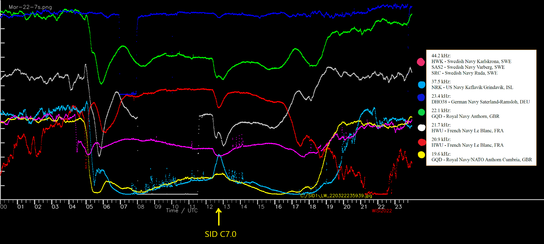

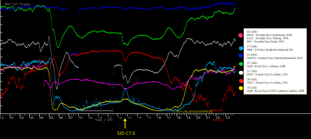

Gestern in der Mittagszeit gab es einen schönen SID mit einer Stärke von nur C7. Allerdings war er sehr lang andauernd, so dass meine Peaks eine Halbwertsbreite von 30 bis 45 Minuten haben. Interessant ist auch die Peakform der weißen und grünen Kurven. Sie haben dort einen Dip, wo die anderen nur ein Minimum oder Maximum haben, siehe den Cursor bei 12:45 Uhr im zweiten Bild.
Auch auf DHO38, 23.4 kHz, ist der SID zu sehen.
HWU auf 21.7kHz, die weiße Spur, hatte von 8-11:30 UTC eine Wartungsunterbrechung, war aber für den SID wieder rechtzeitig auf Sendung.

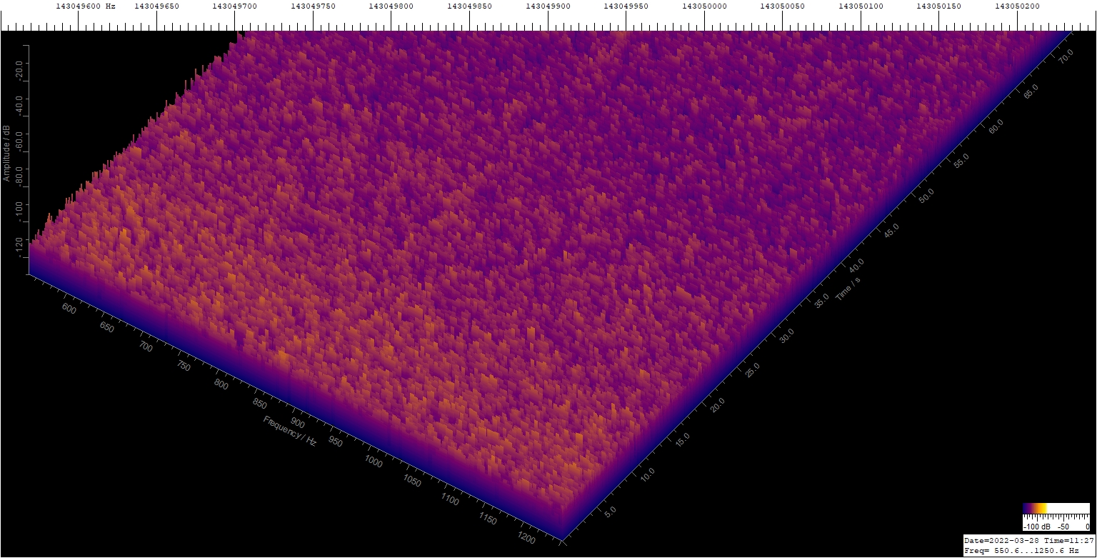

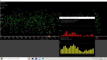

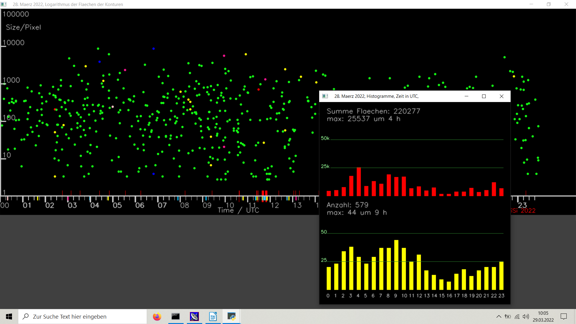

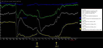

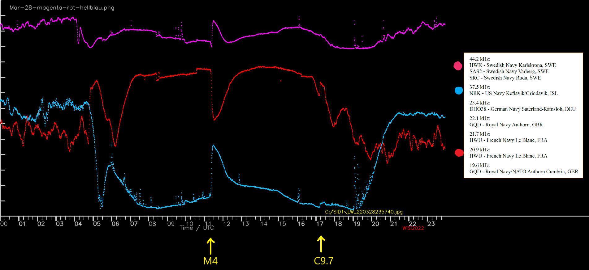

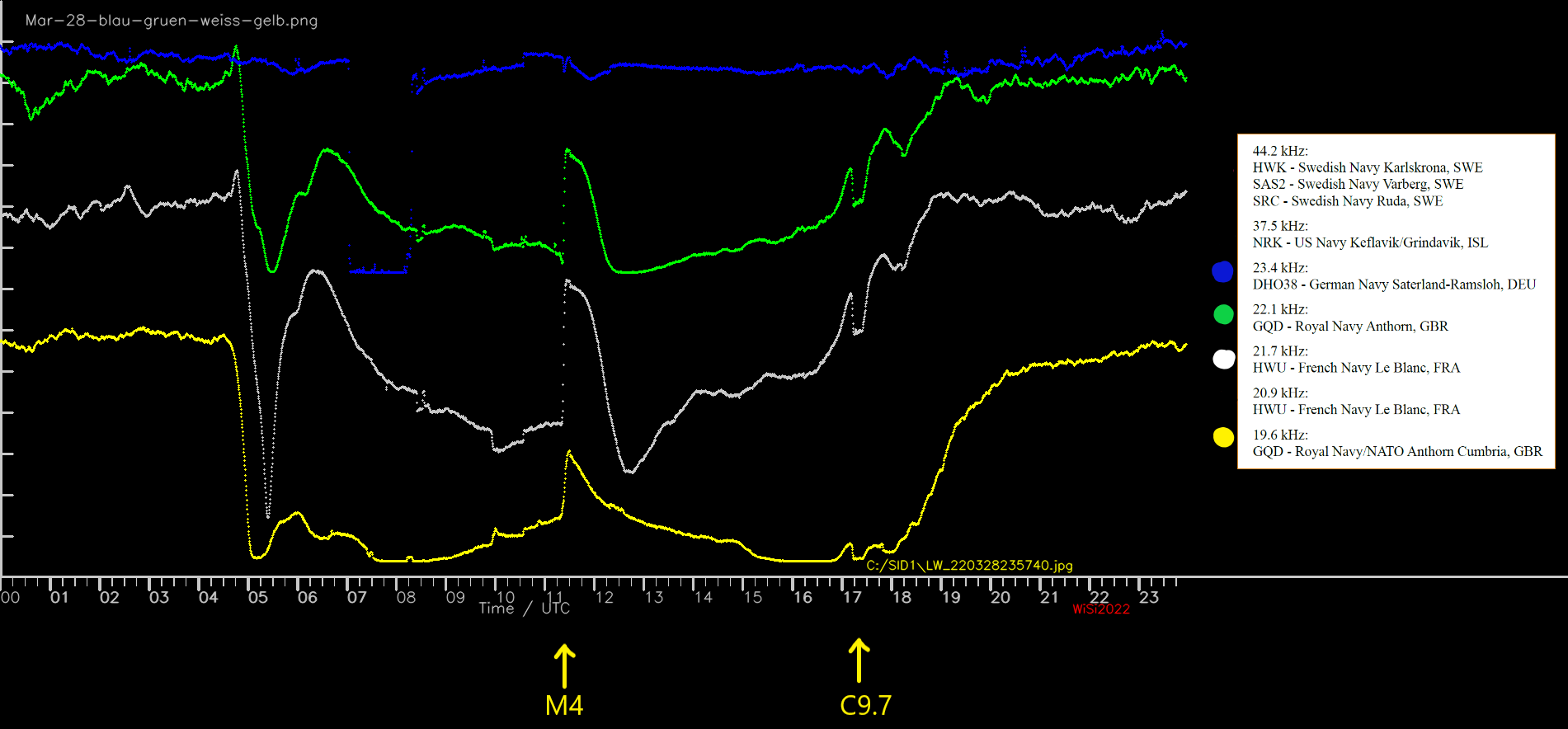

Guten Tag.

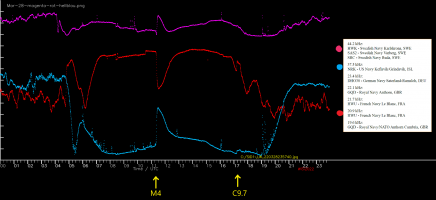

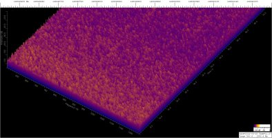

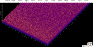

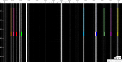

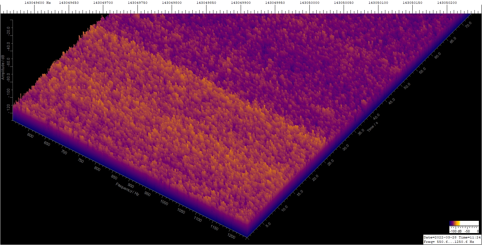

Gestern, am 28. März, gab es im Mittag einen kräftigen SID der Stärke M4, siehe das erste und zweite Bild. Meine 2m GRAVES Meteoranlage hat zeitgleich einen erhöhten Rauschpegel aufgezeichnet, siehe die Strichelchen an der X-Achse zwischen 11 und 12 Uhr UTC im dritten Bild.
Der SID hatte laut Goes um 11:22 UTC eine Stärke von M1. Um 11:24 UTC setzte der Noisefloor ein, siehe das vierte Bild. Da hatte der SID M2.4 erreicht. Um 11:28 UTC hat der SID sein Maximum von M4 erreicht. Der Noisefloor schwankte immer etwas, siehe das letzte Bild von 11:27 UTC.
Ich verwende eine 2 x 4-Element Kreuzyagi zirkular polarisiert und einen rauscharmen Vorverstärker mit einer Noise Figure von 2.5 dB. Die Antenne zeigte während des SIDs ziemlich genau in Richtung Sonne.
Kann es sein, dass dieses Rauschen auf 144 MHz direkt von der Sonne kam?
Der Histogrammbalken zwischen 11 Und 12 Uhr ist nicht korrekt. Zwischen 11:30 und 12 UTC wurden 10 Echos zu viel gezählt, von 12 bis 13 UTC waren es 3 zu viel.
Ich möchte ja herausfinden, ob die Ionosphäre (und auch SIDs) Meteorechos verschlucken. Es ist natürlich ungünstig, wenn dann genau mit dem X-Ray SID ein Noisefloor auf der GRAVES Frequenz von der Sonne kommt. Andererseits wäre es interessant, wenn die Anlage auch auf 144 MHz einen Ausbruch sieht.
Viele Grüße,
Wilhelm

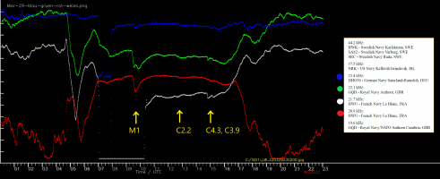

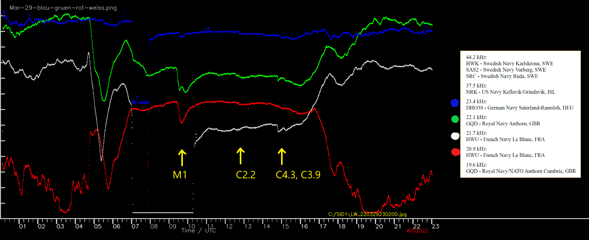

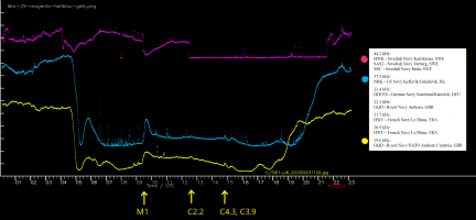

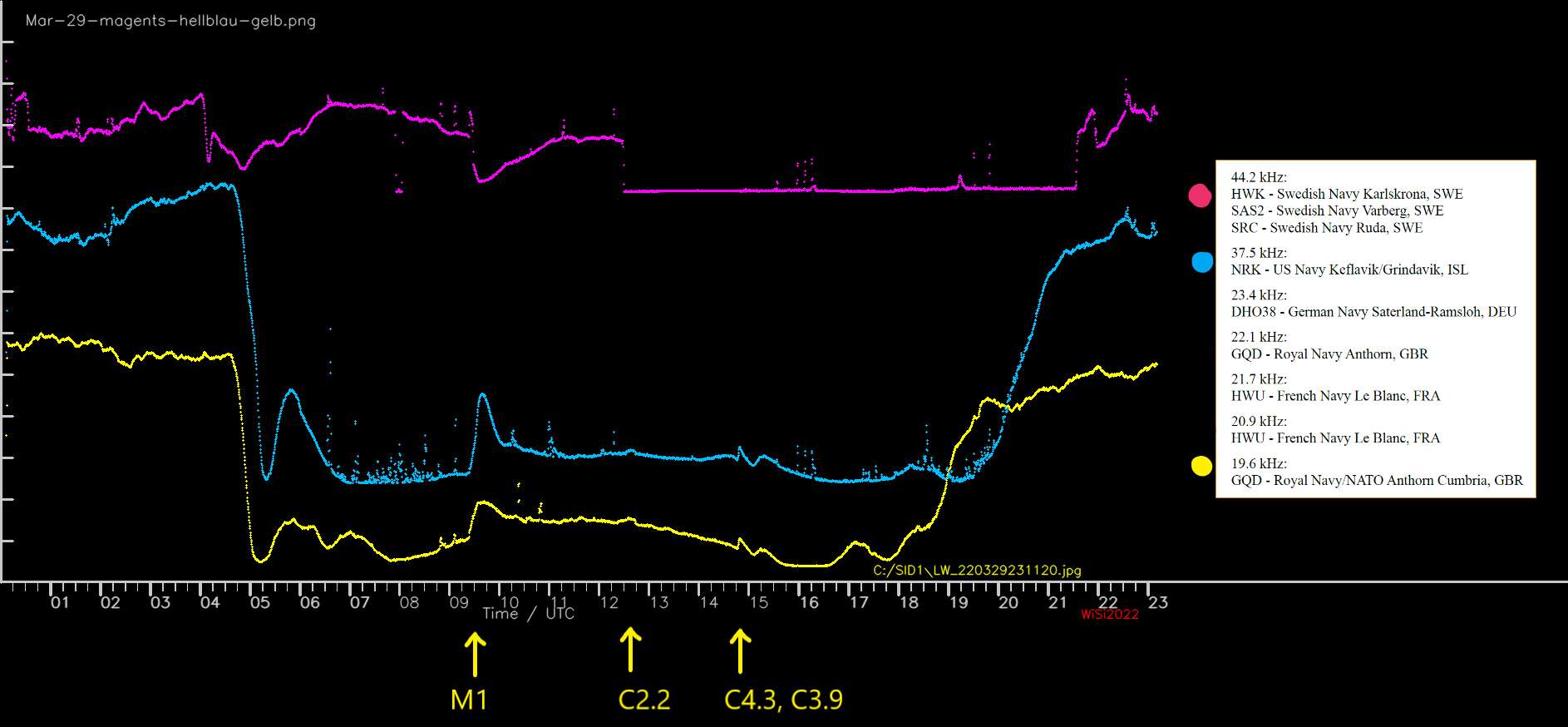

Guten Tag.
Auf der Sonne ist im Moment ziemlich viel los.
Gestern, am 29. März, gab es schon wieder einen M-Klasse SID. Um 9:36 UTC hatte er laut GOES die Stärke M1 erreicht. Zwei kleinere sind um 15 Uhr herum zu erkennen. Laut GOES war der SID um 14:47 C4.3 stark und der zweite um 15:18 hatte die Stärke C3.9.
HWU auf 21.7kHz, die weiße Spur, hatte von 7-10:15 UTC genau während des SIDs eine Wartungsunterbrechung.
HWK auf 44.2 kHz, die lila Spur, hat ebenfalls eine Pause eingelegt.
Eine Korrektur zu #2: der Vorverstärker hat eine Noise Figure von 0.25 dB.
Viele Grüße,
Wilhelm

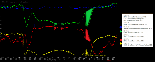

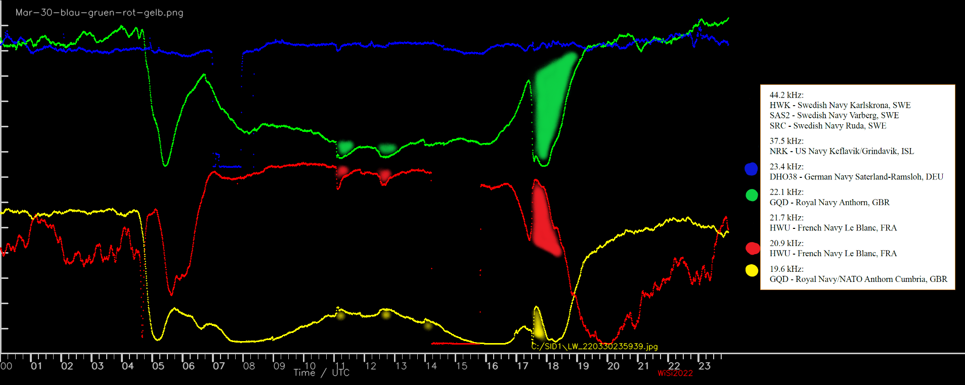

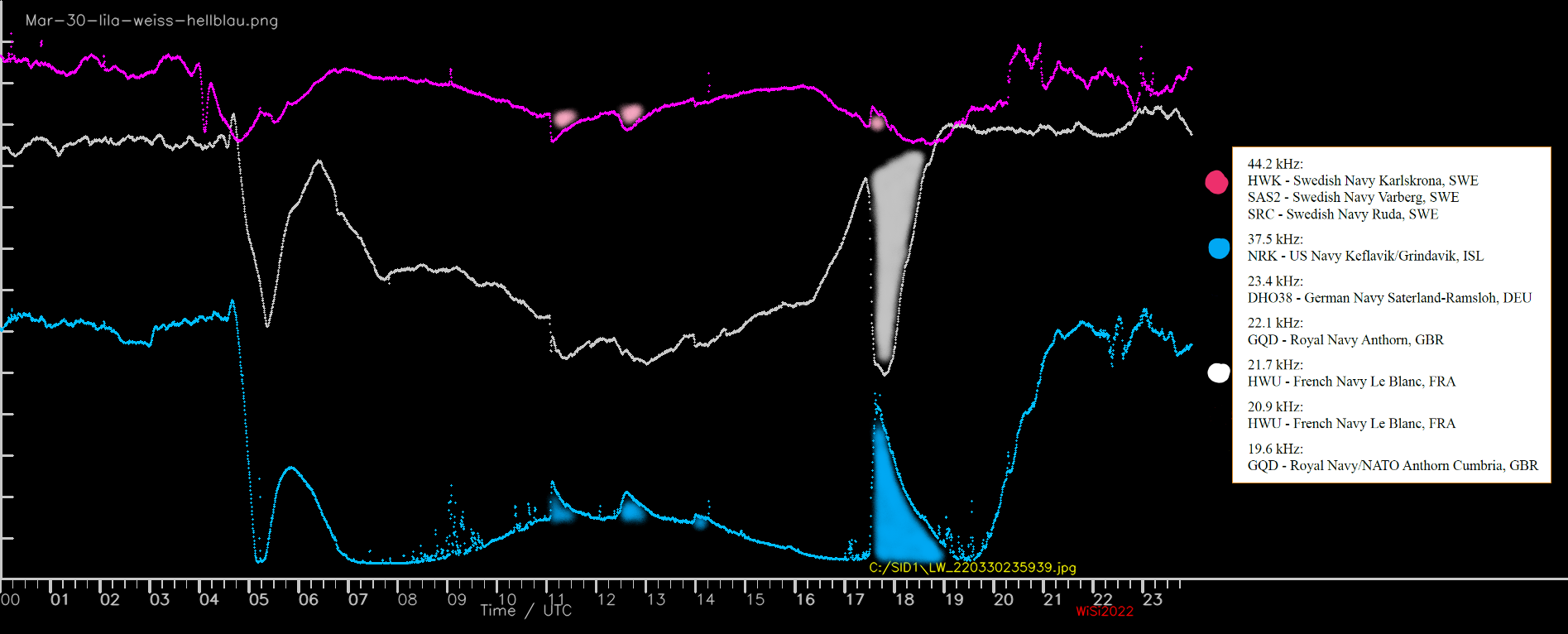

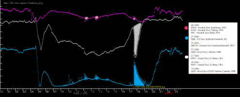

Guten Tag,
gestern, den 30. März, gab es kurz vor dem Sonnenuntergang einen X1.4 SID. Die Signale sind teilweise so groß wie die Ausschläge bei den Nacht/Tag Übergängen. Damit man den SID leichter erkennt und ihn nicht für ein Signal des Tag/Nacht Übergangs hält, habe ich die Peaks mit einer Sprühdosenfunktion markiert.
HWU 20.9 kHz, die rote Spur, war nachmittags für 1.5 h abgeschaltet. DHO38 macht an jedem Werktag eine Wartungspause.
Viele Grüße,
Wilhelm

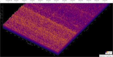

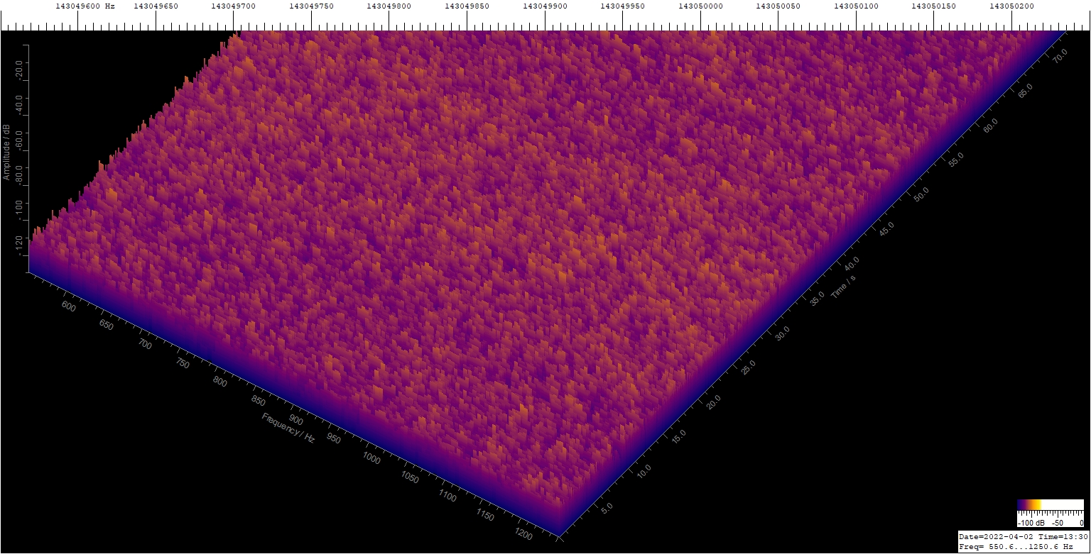

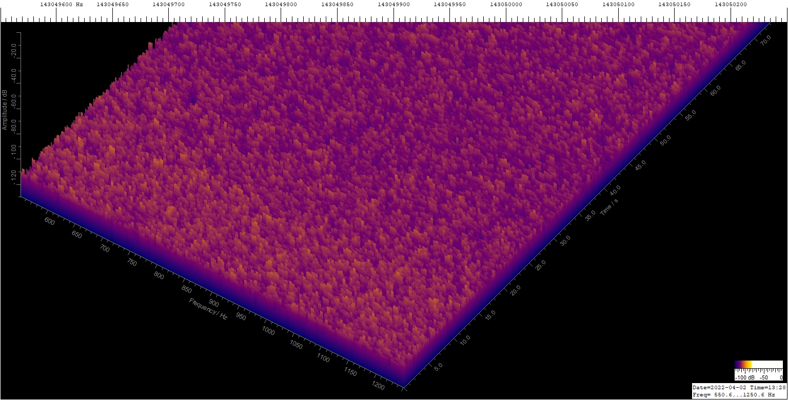

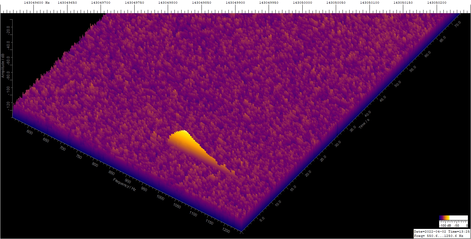

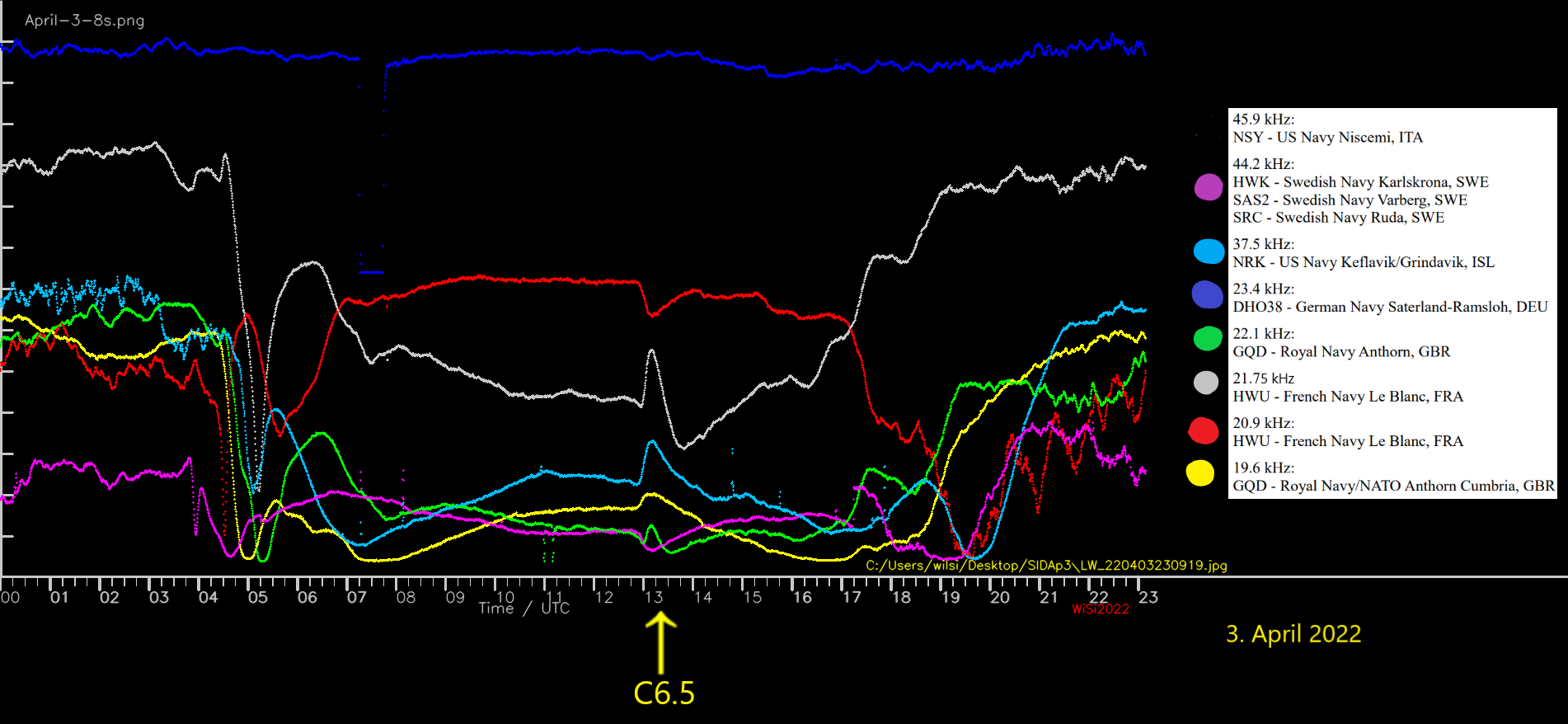

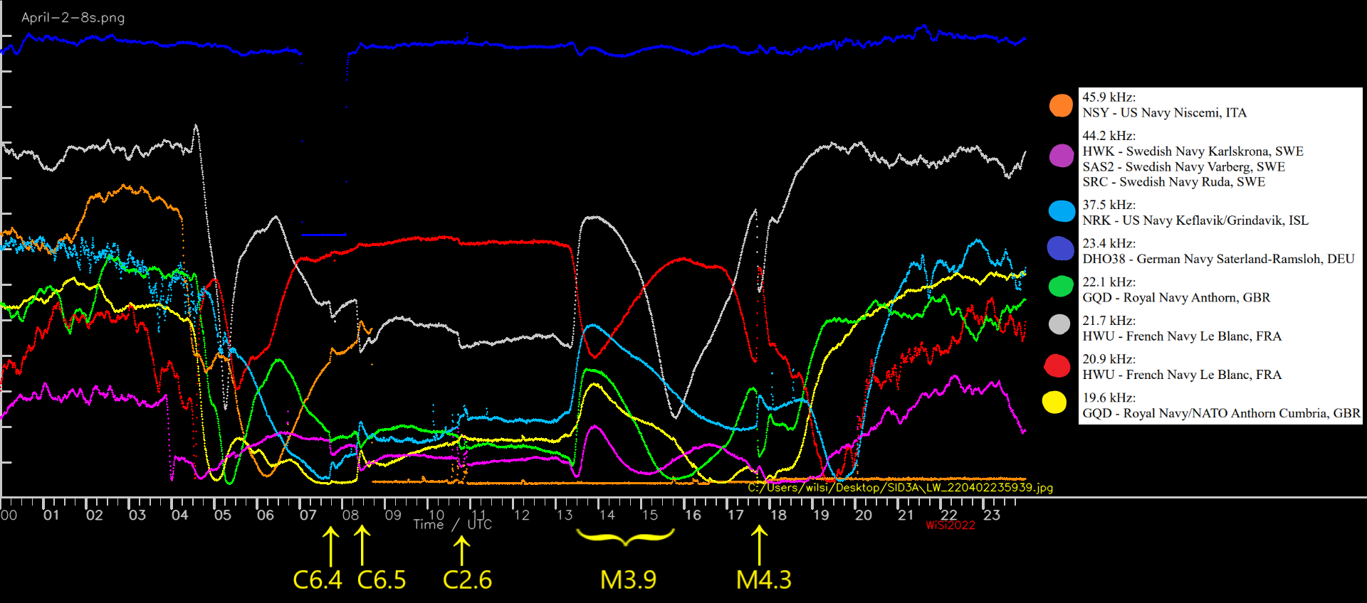

Guten Tag,
hier sind noch mal die SIDs vom 2. April. Ich plotte nun ohne Offset, damit man die Signale direkt vergleichen kann. Nur Blau hat hier noch einen Offset.
Am 1. April wurde NSY auf 45.9 kHz wieder in Betrieb genommen, s. die ocker farbige Spur.
Nur 2 kleine SIDs um ~7:43 und ~8:25 UTC, beide etwa C6.5, sind zu sehen. Dann wurde der Sender wieder abgeschaltet und ist im Moment, Sonntag, den 3. 4. noch ausgeschaltet.

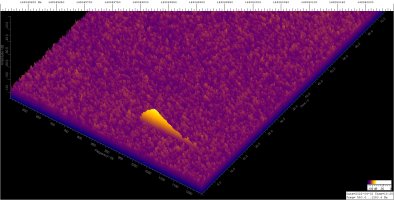

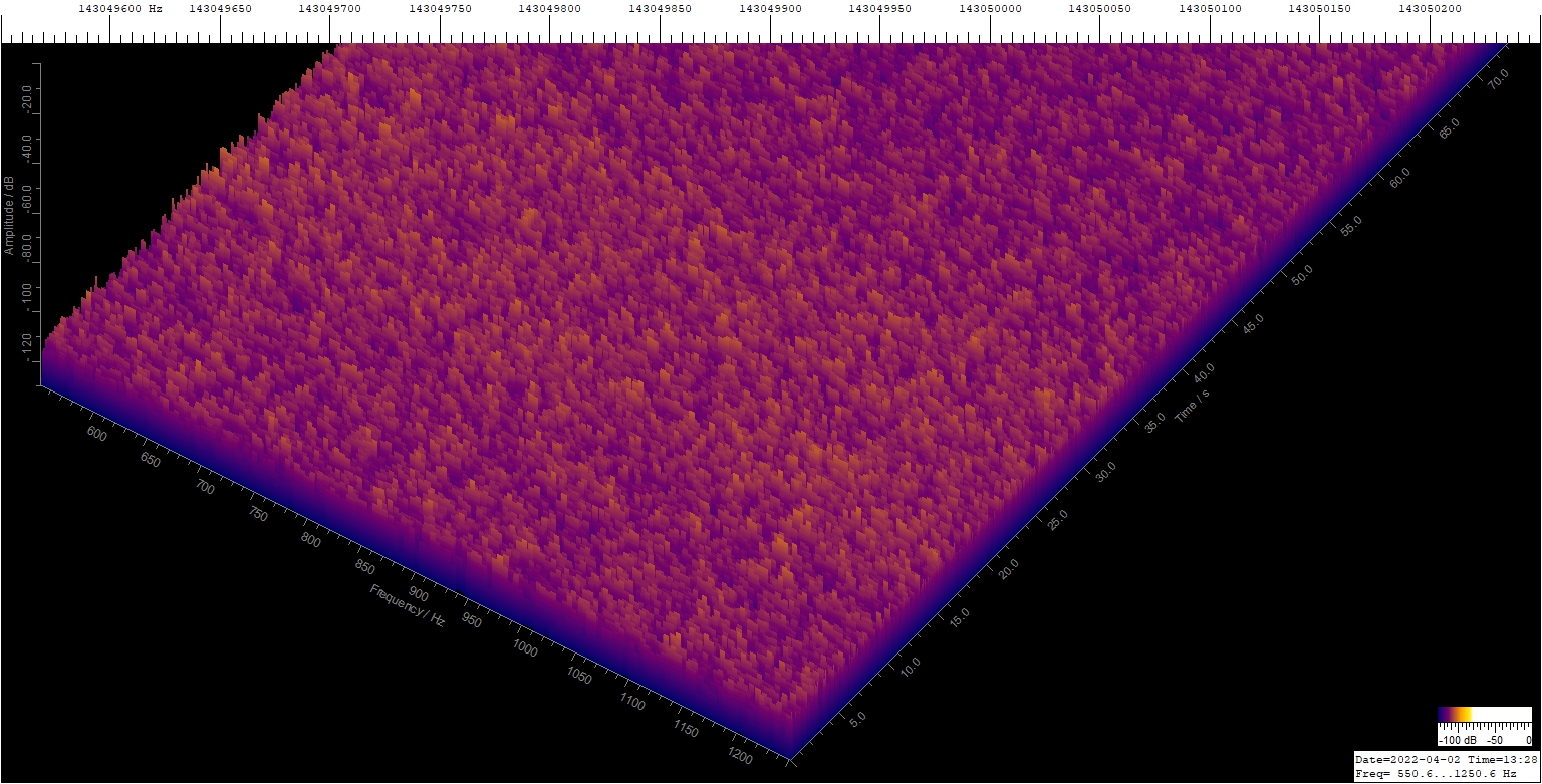

Meine GRAVES Anlage hat auch wieder einen schwachen NoiseFloor (NF) aufgenommen. Das Bild mit dem Meteor ist ohne NF und dient nur zum Vergleich. Ob der NF tatsächlich von der Sonne kommt, müssen weitere Aufnahmen zeigen.
Viele Grüße,
Wilhelm

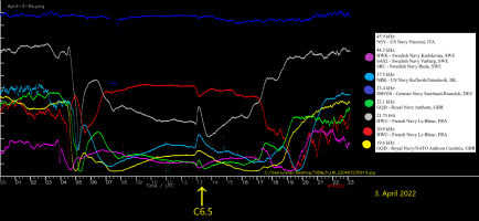

Guten Tag,
auch gestern, am 3. April, gab es in der Mittagszeit wieder einen schönen SID.
Die Bilder von 2. und 3. April sind ziemlich frei von Störungen, weil mein alter Laptop nun nur für die Aufnahme der Langwellen zuständig ist.
Viele Grüße,
Wilhelm

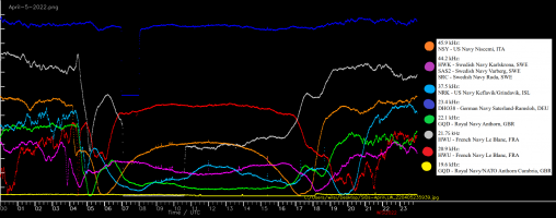

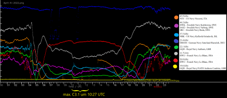

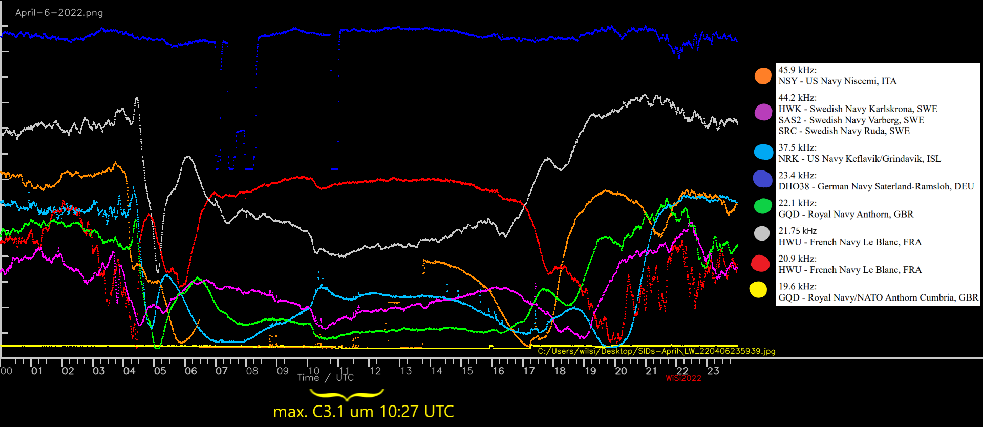

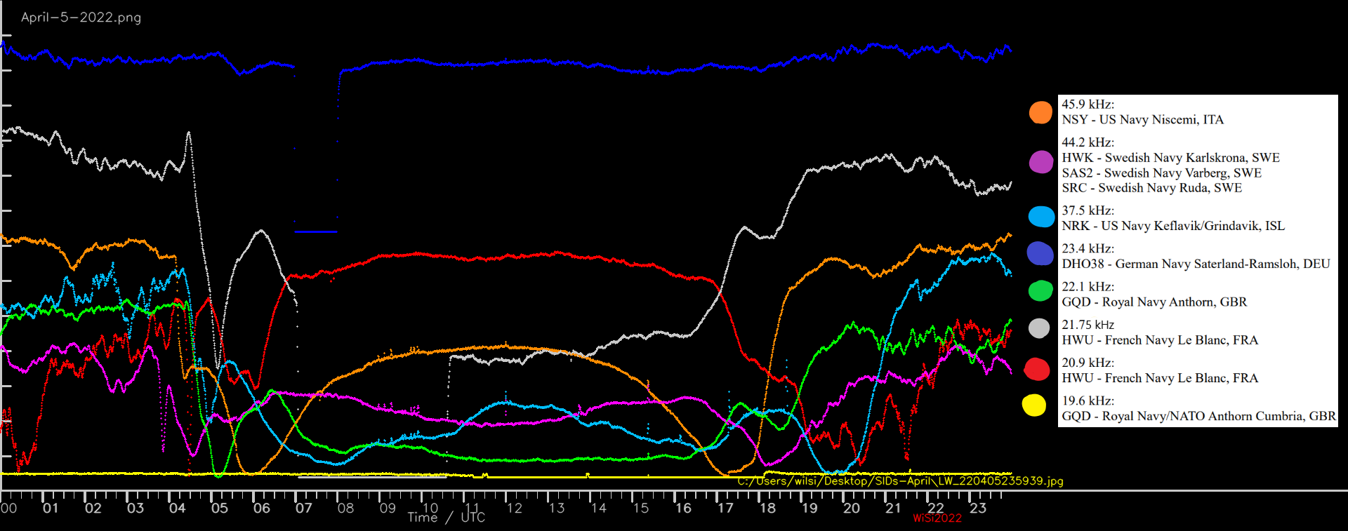

Guten Tag.
Hier ein kleines Update der letzten zwei Tage:
Am 5. April gab es zwar keinen SID, aber NSY auf 45.9 kHz war durchgehend aktiv, s. die ocker farbige Spur.
Am 6. April wurde wieder getestet, auch bei DHO38.
GQD, 19.6 kHz, ist seit dem 4. April nicht in Betrieb.
Der SID am 6. April ab ~10 Uhr UTC hatte im Gegensatz zu vielen anderen SIDs einen langsamen Verlauf.
Einige von GOES entnommene Werte:
10:04 UTC: C1
10:27 UTC: C3.1
12:30 UTC: C1
Viele Grüße,
Wilhelm

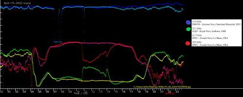

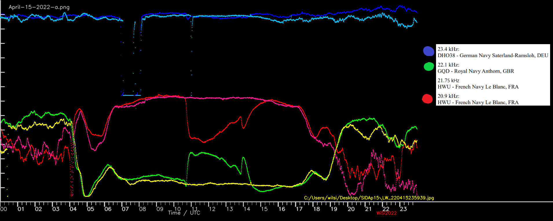

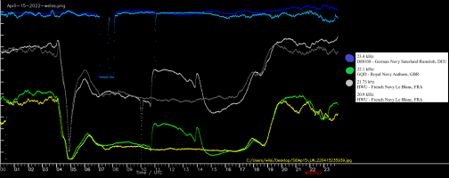

Guten Tag.

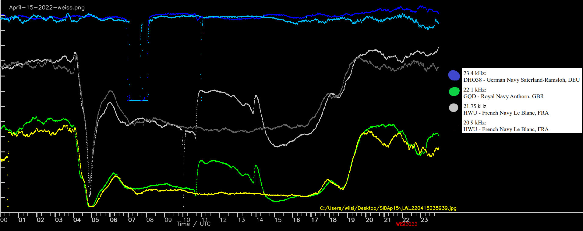

Am 15. April 2022 gab es in der Mittagszeit einen SID, der ~3 ½ Stunden M-Niveau hatte. Zum Vergleich sind auch die entsprechenden Signale vom 13. April geplottet.
Ursache war wohl ein Loop.
Viele Grüße,
Wilhelm

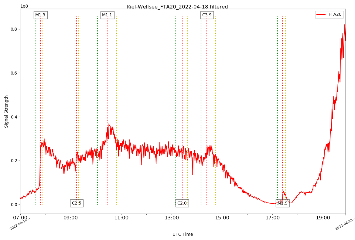

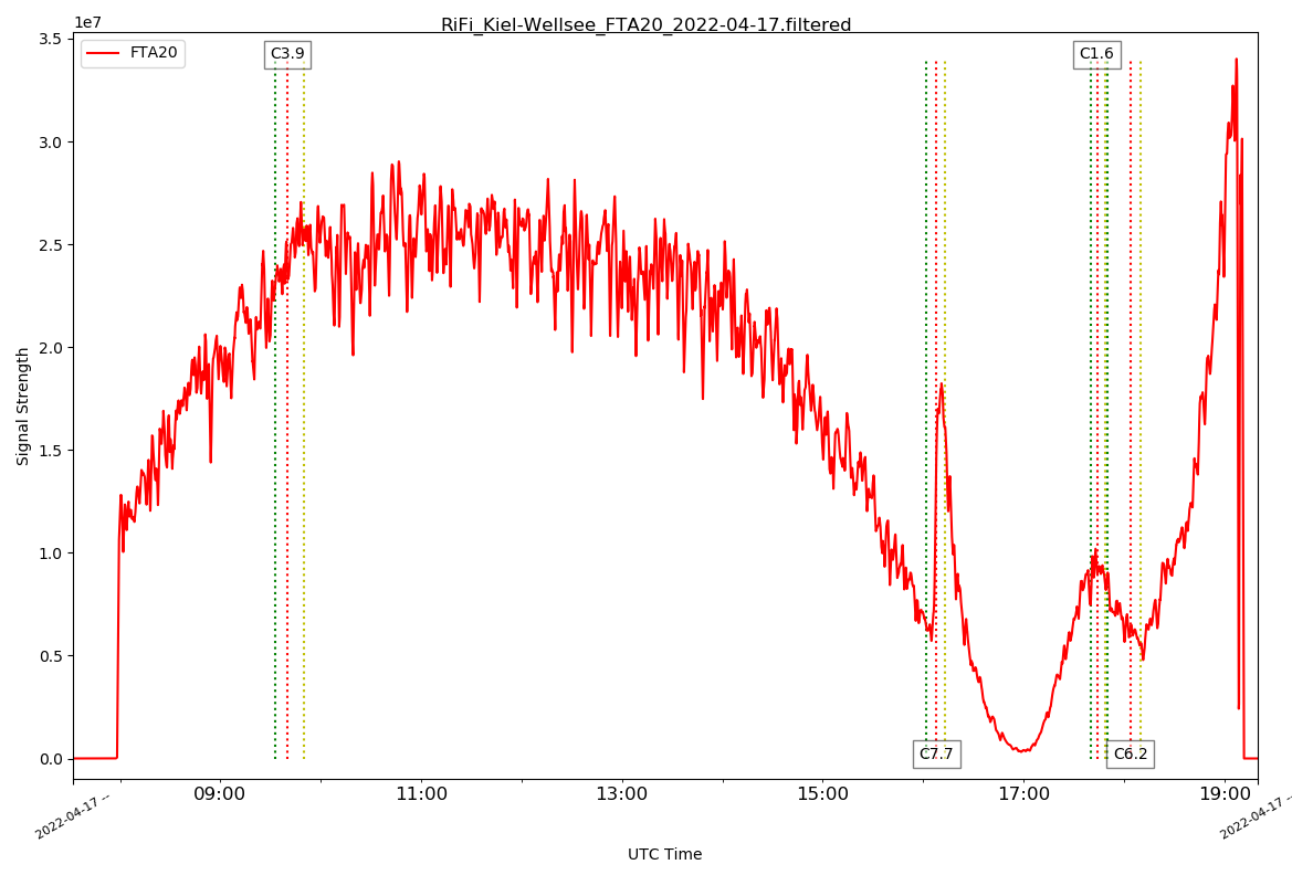

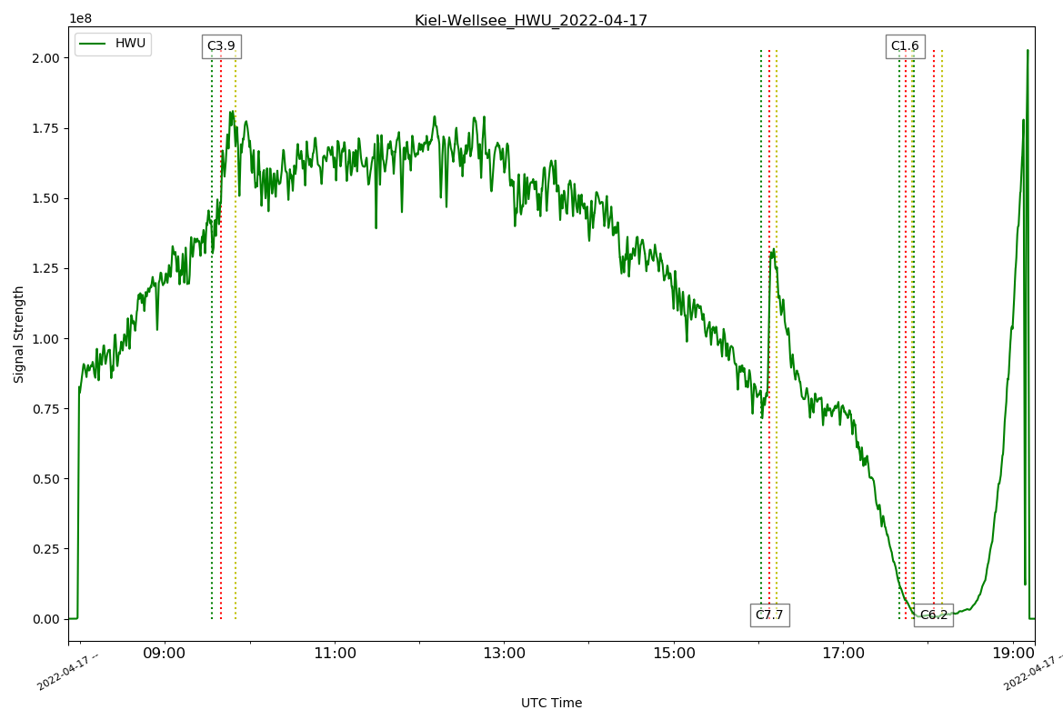

Moin in die Runde.
Hier mein Empfangsergebnis vom 16.04.2022
Frohe Ostern
Die dicksten Eier kommen auf der Sonne gerade um die Ecke.

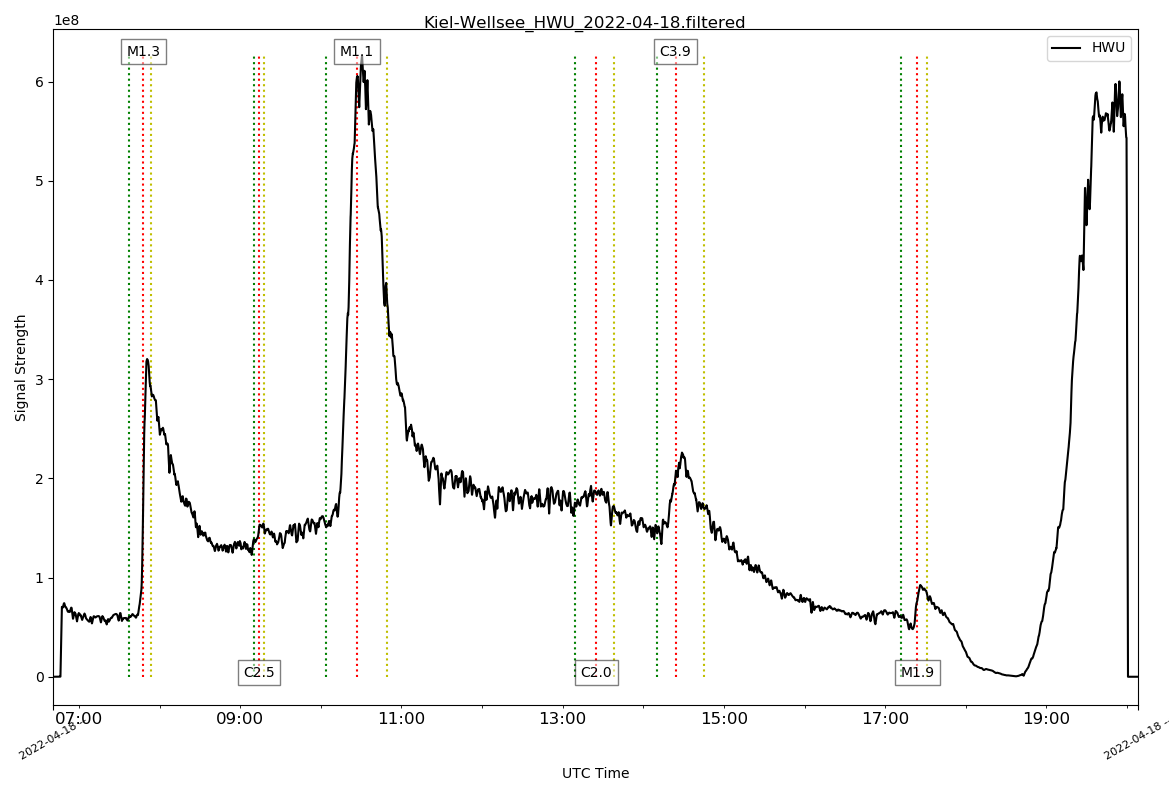

heute war einiges los.
Und um 10:39:20 konnte ich meinen ersten ISS-Sonne-Transit aufnehmen.
Die Fotobearbeitung muss ich allerdings noch verbessern, aber immerhin.

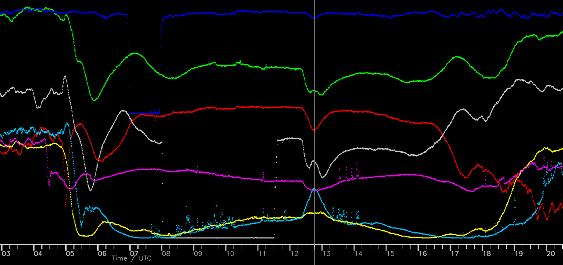

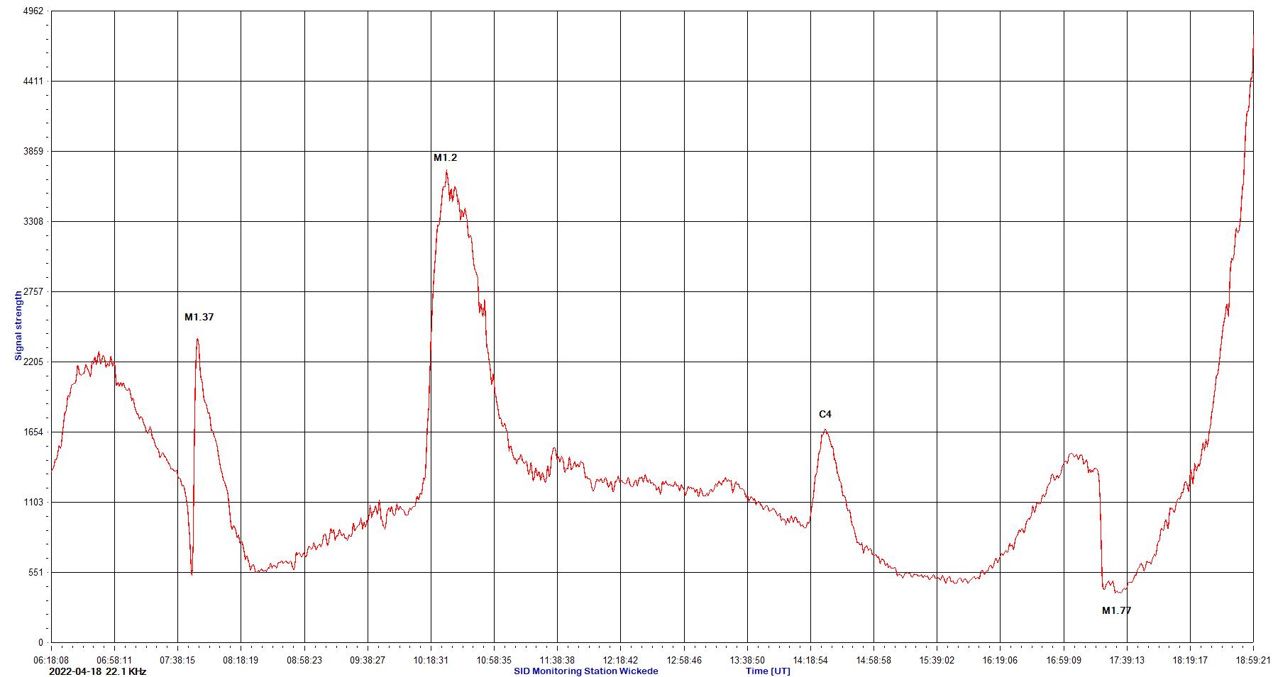

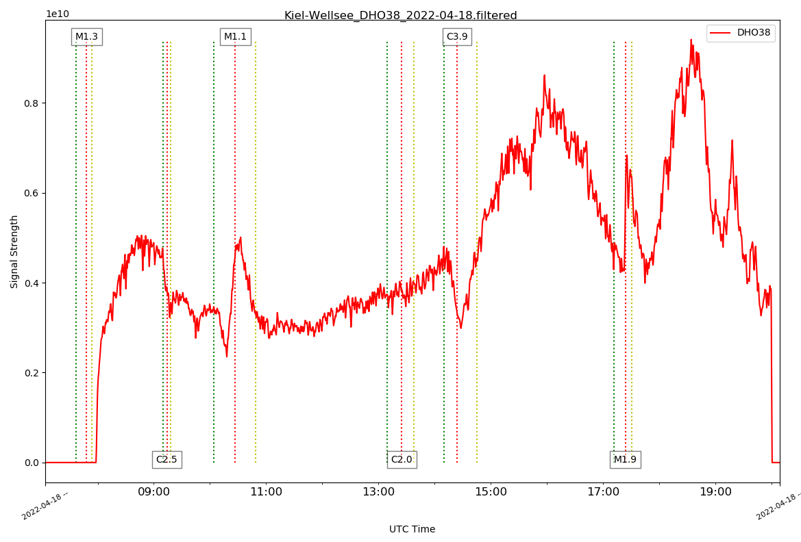

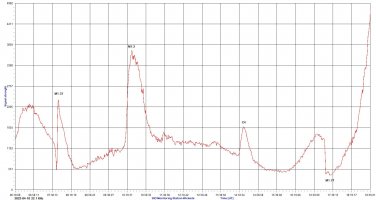

Hier meine Aufzeichnung. Schon komisch, der M1.77 Peak um 17:22 geht nach unten, die anderen nach oben.

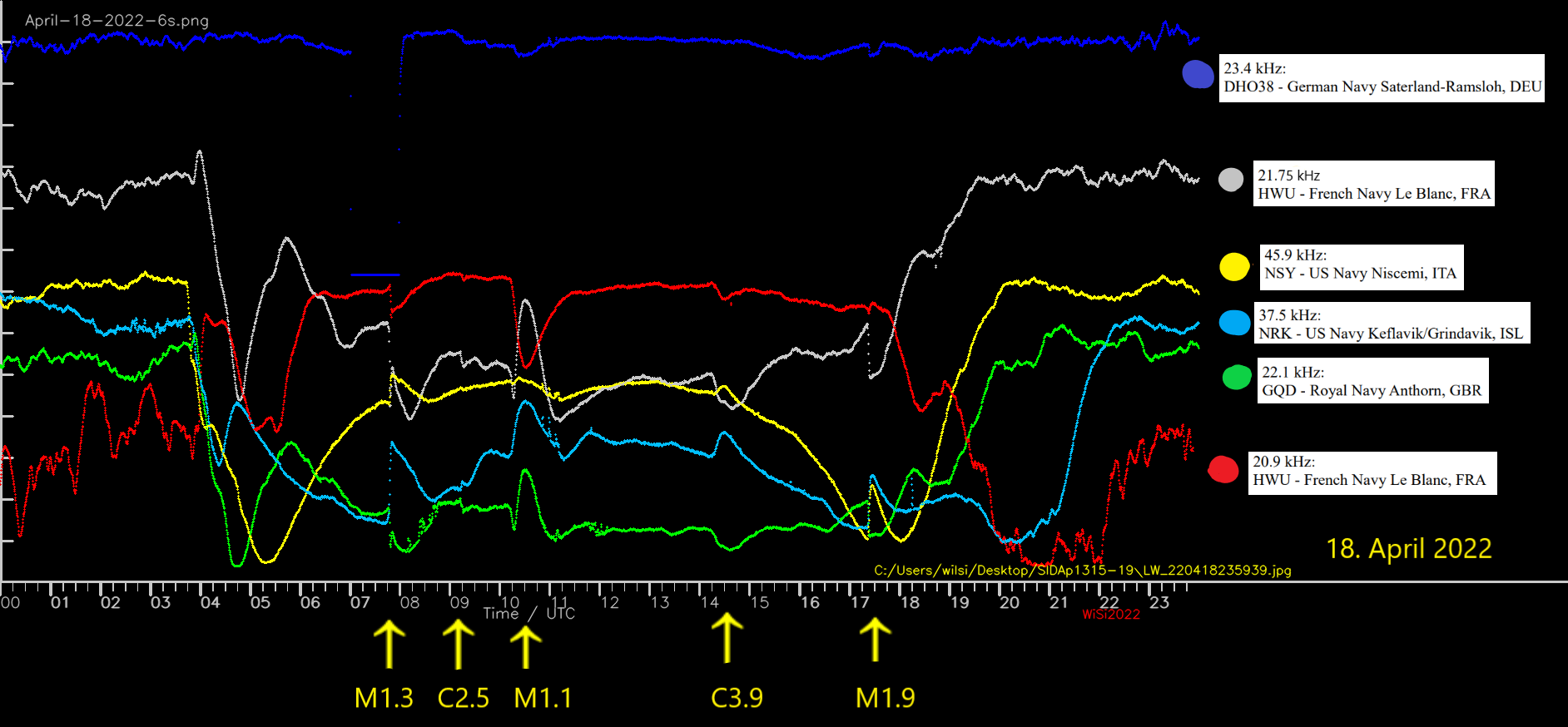

Guten Tag.
Richard, das Bild von der Sonne gefällt mir sehr gut.
Mein Bild ist wohl etwas unübersichtlich geworden. Bei den M-Signalen fällt auf, dass der Anstieg des M1.1 um 10:30 deutlich langsamer ist als bei den anderen M-Signalen.
Viele Grüße,
Wilhelm
Ja, der Anstieg ist auch deutlich geringen als bei den anderen M-Signalen. Die Steigung des M1.37 Signal um ~8 Uhr ist 5x größer.

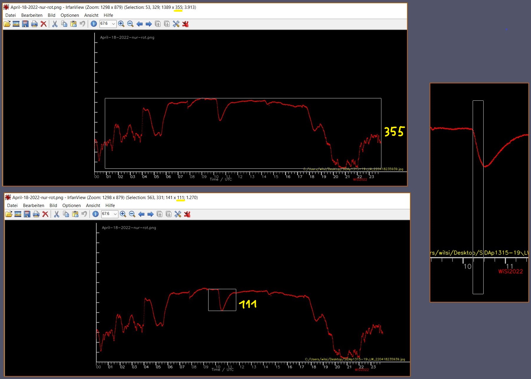

Wo wir gerade über Steigungen eines Signals reden. Die X-Achse ist ja eine Zeitachse und die Y-Achse eine Signal-Stärke Skala. Die Steigung ist ja definiert deltaY/deltaX in meinem Fall die Einheiten [Signalstärke ]/s. Meine Frage: was ist denn Signalstärke, was für eine Einheit V, Watt, dB. Man müßte das einheitlich machen, dann könnte man das vielleicht einmal vergleichen? Ideen?
Hallo Wilhelm, was ist das? Worum geht es hier? Warum ist das interessant? Würde mich gerne begeistern.. :)
LG, Daniel
Hallo Andreas,
die Amplituden sind ja relativ. Vergleichbar werden die Höhen und Anstiegsgeschwindigkeiten, wenn du den Verlauf des ganzen Tages plottest, s. Beispiel.
111/355 x 100% = 31% in 15 Minuten.
Das ergibt eine Anstiegsgeschwindigkeit von ~ 2% / Minute.
Es ist egal, ob die Kurve nach unten oder nach oben ausschlägt, da es sich immer um einen Anstieg des Flusses handelt.
LG, Daniel
Hallo Andreas,
Hallo Daniel,
es geht um Wunder der Natur: Sonnenaufgänge, Sonnenuntergänge und Sonneneruptionen – indirekt beobachtet über die Ausbreitung von Langwellen.
Viele Grüße,
Wilhelm
Mein Lieblingssong zu Wunder:
Hallo Wilhelm, mit dem %-Anstieg scheint mir okay zu sein. Allerdings würde ich nur den Bereich zwischen Sonnenaufgang und Untergang betrachten. Bei einigen Sendern gehen die Signale (zumindest bei mir) so richtig nach oben und wenn ich die mit einbeziehe, dann wird das Ergebnis stark verfälscht.

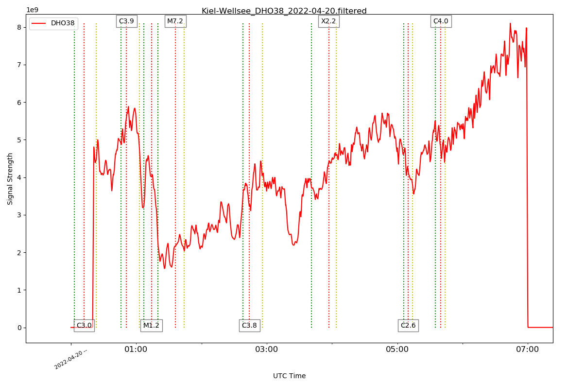

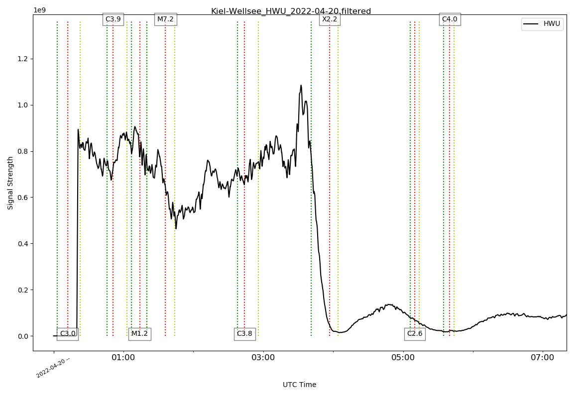

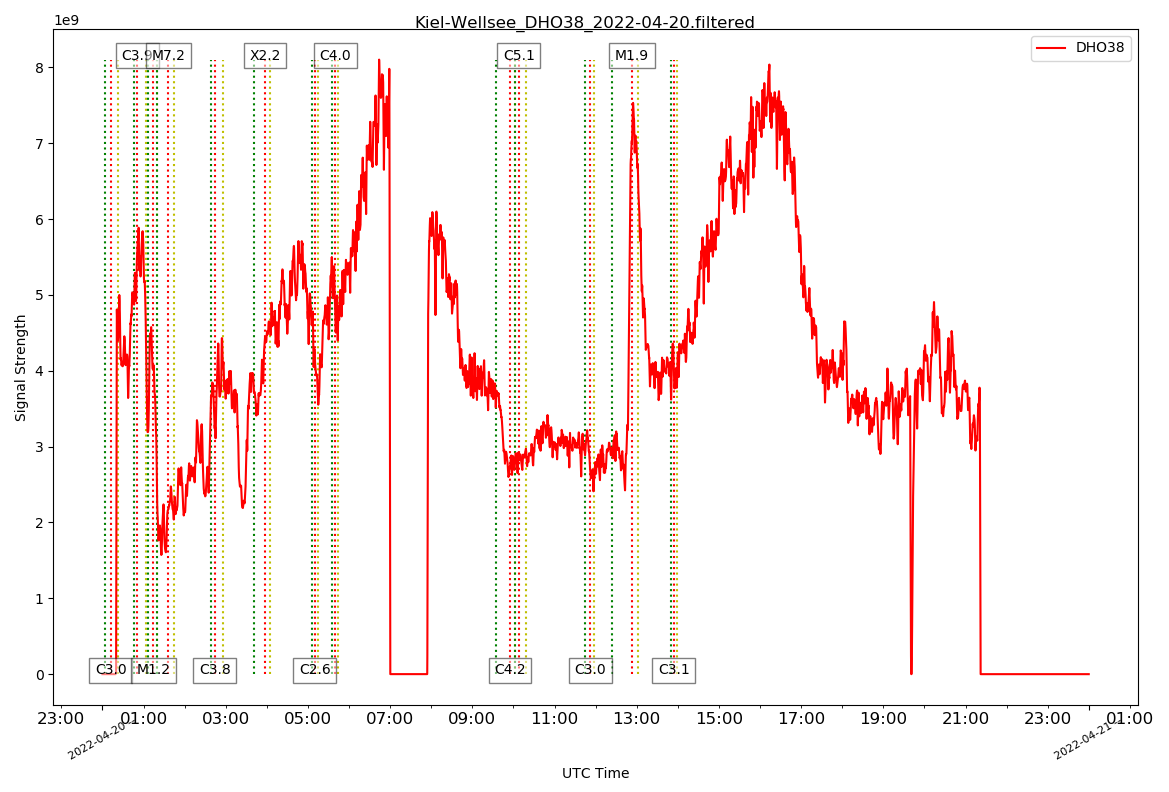

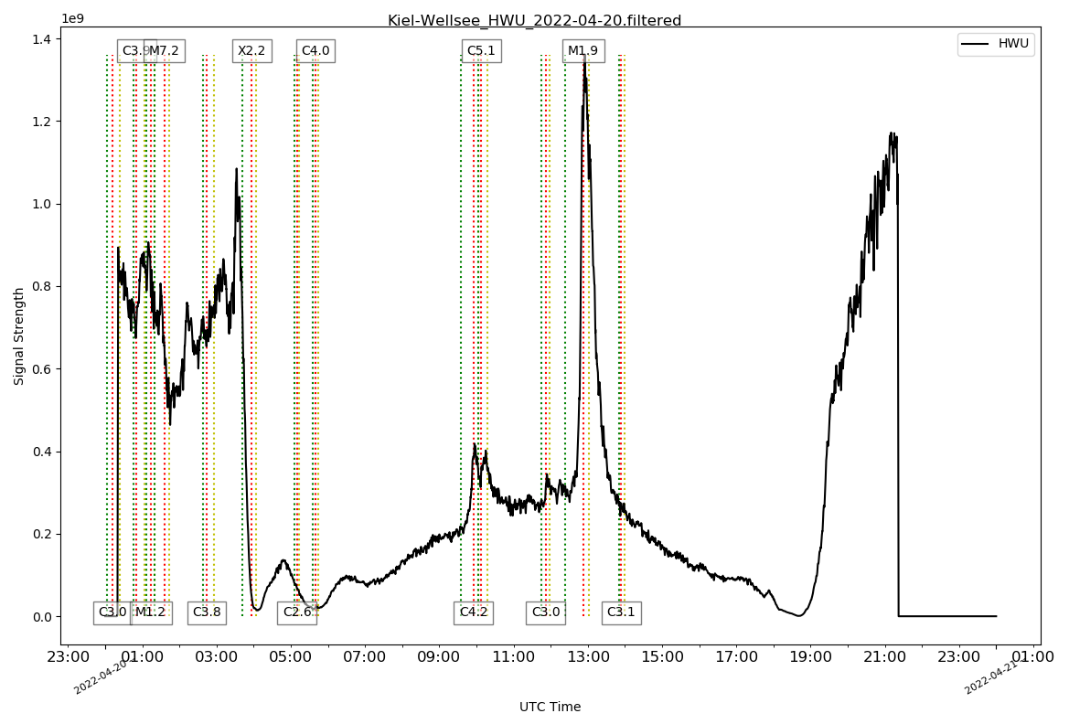

Moin in die Runde.
Ganz schön was los.
Ich bin bis jetzt davon ausgegangen, das die Aufzeichnungen in der Nacht nichts bringen.
Ab heute denke ich anders (siehe Anhang) . Dort ist in den Aufzeichnungen (Nachts) doch eine
Reaktion auf die Sonnenausbrüche zu sehen. Oder???

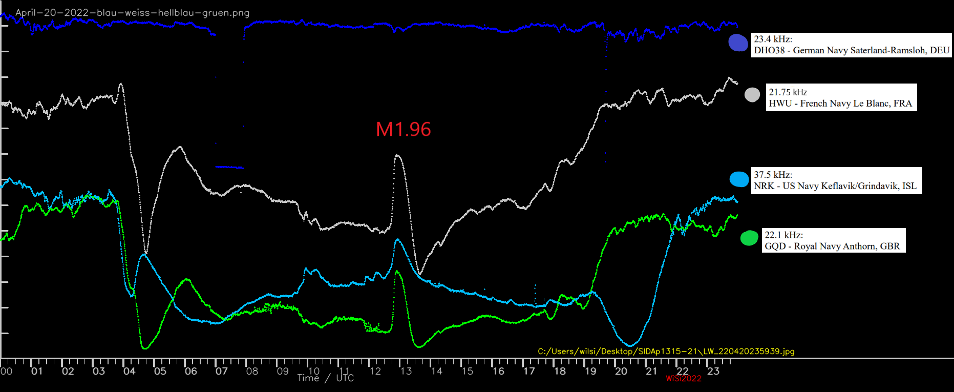

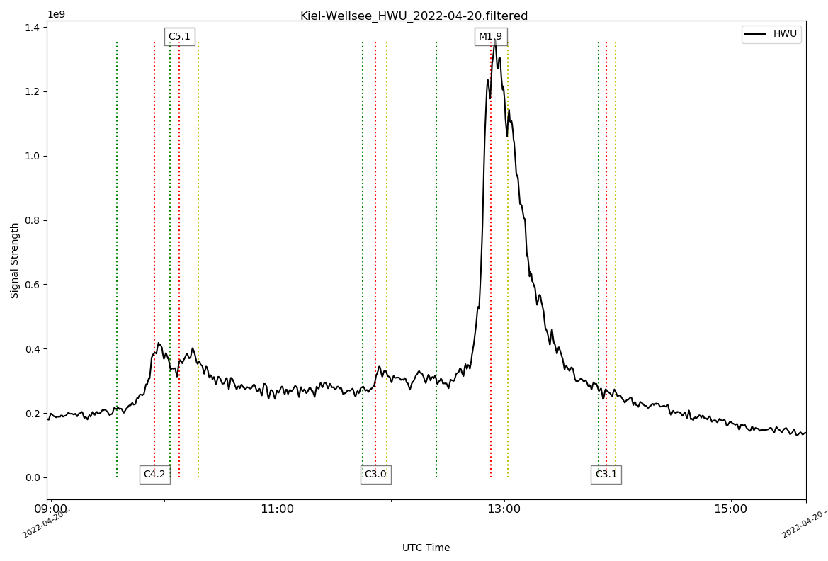

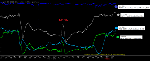

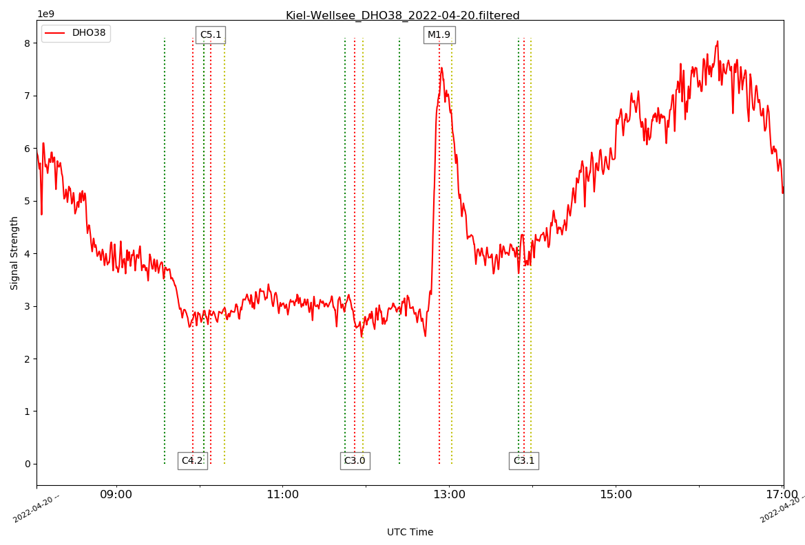

Guten Tag,
Richard, SIDs (Sudden Ionospheric Disturbances) gibt es nur während der Sonnenstunden. Um ~4 h UTC gab es einen X2.3 Ausbruch, der aber nicht zu sehen ist, s. Bild. Der Peak an der weißen Kurve gehört zum Sonnenaufgang.
Viele Grüße,
Wilhelm

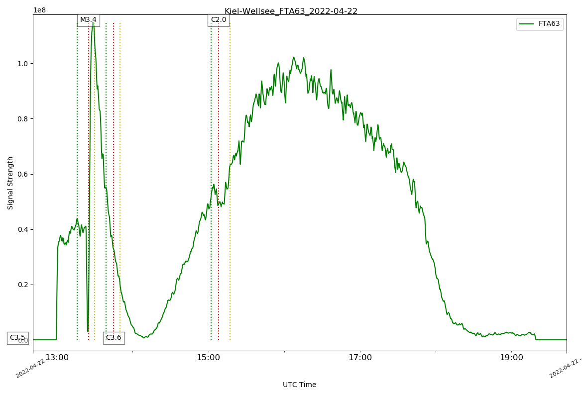

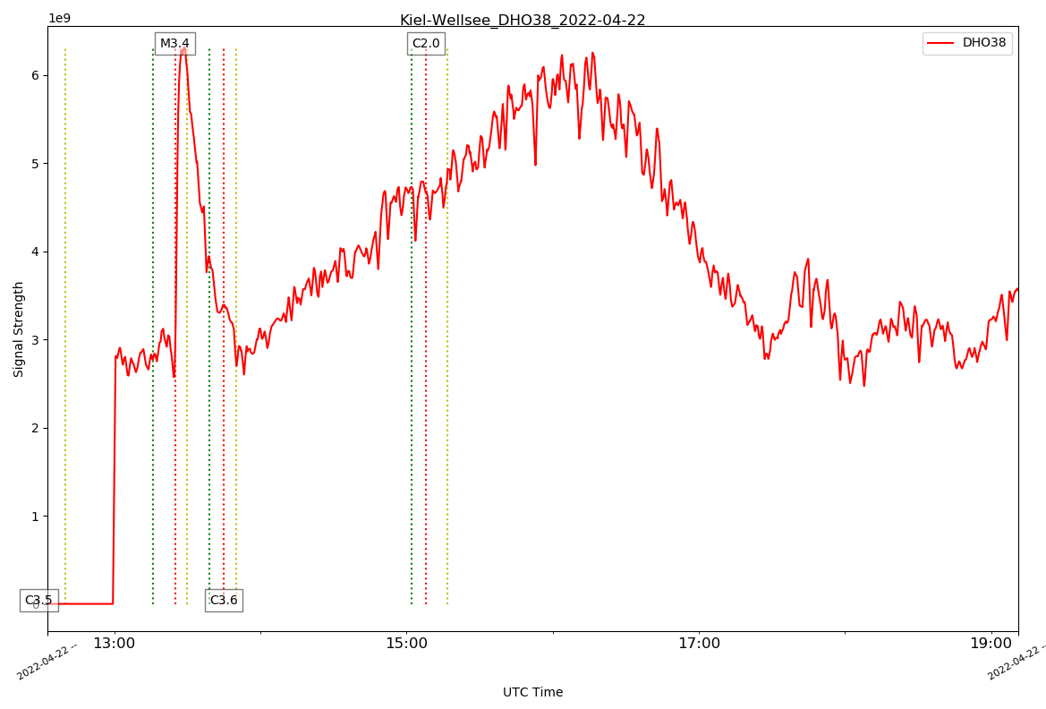

Heute mal wieder ein M .
Warum mein System meinte, erst ab 12:59 Uhr aufzuzeichnen zu sollen, ist mir ein Rätsel :oops:

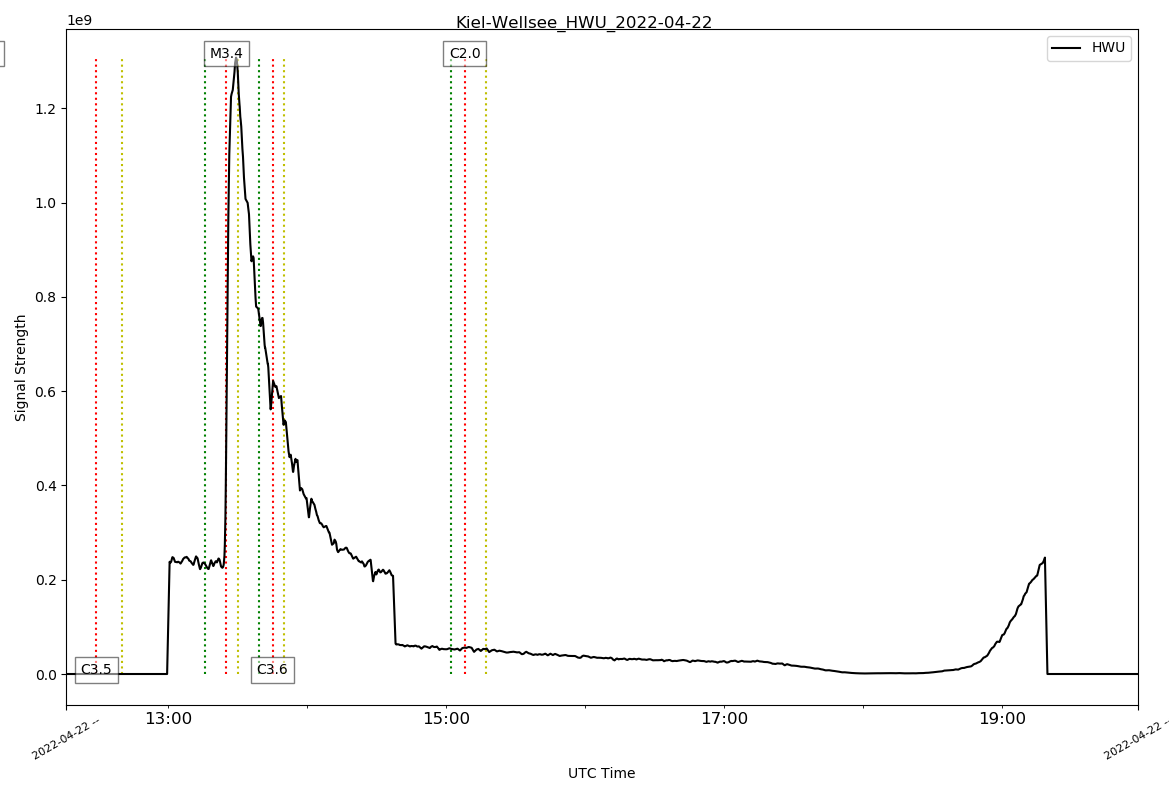

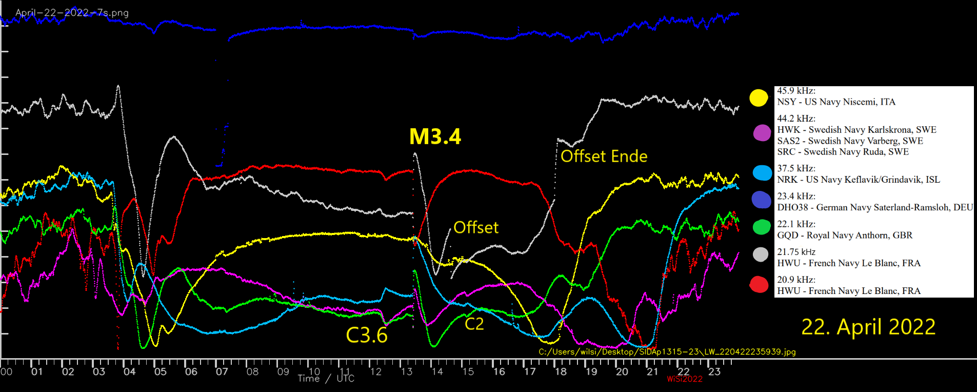

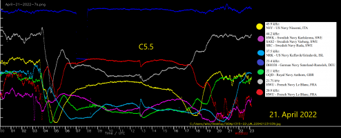

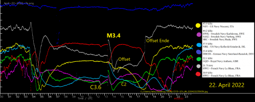

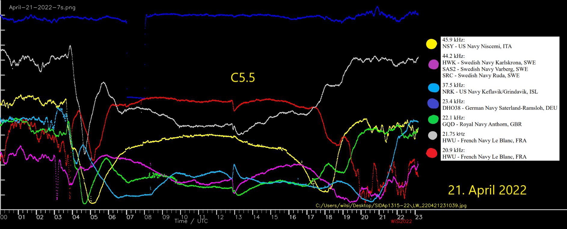

Guten Tag.
Meine Ausbeute vom 21. und 22. April sind ein C5.5 SID vom 21. April und ein M3.4 SID plus 2 C-SIDs von gestern, dem 22. April.
Der M3.4 SID hatte wieder einen schnellen Anstieg. Ich zähle z.B. 6 rote Punkte, was 2 Minuten entspricht.
Viele Grüße,
Wilhelm

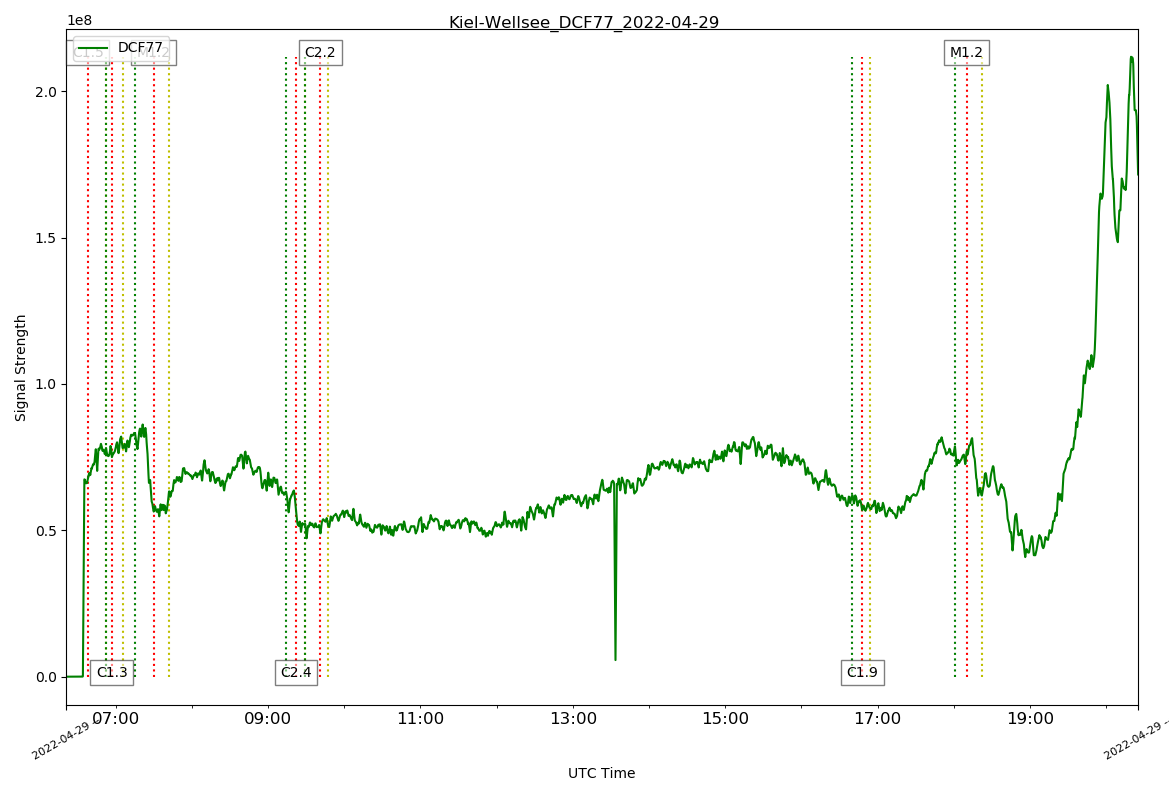

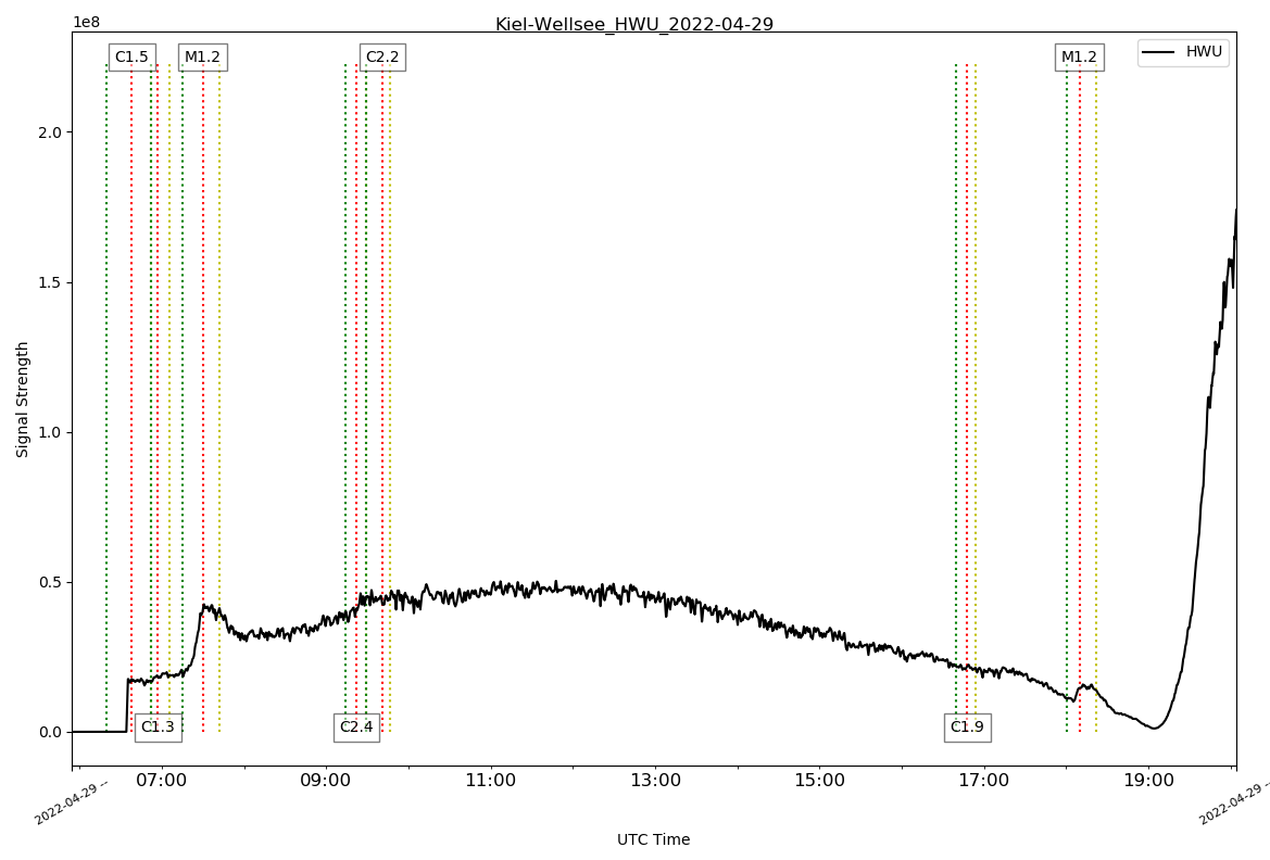

Moin zusammen.
Gib mir ein M.
Sonnenfleck 2994 verabschiedet sich mit einem M1.2
Vorher hat Sonnenfleck 2996 seinen Abschied gefeiert.

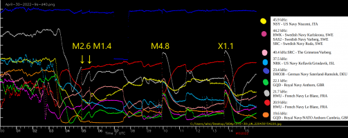

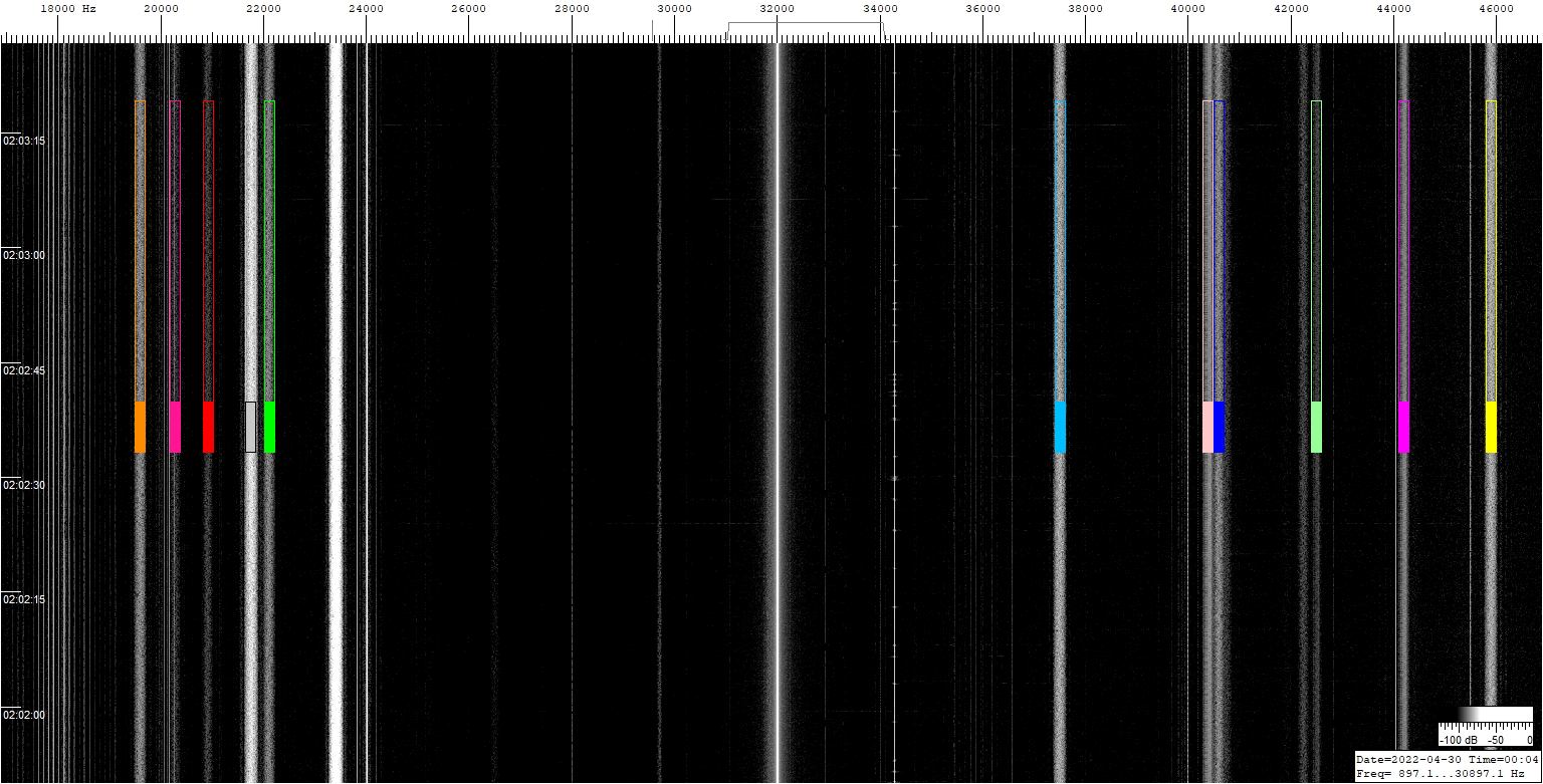

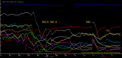

Guten Tag.

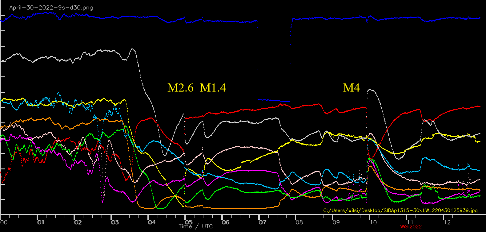

Die Sonne gibt am letzten Apriltag noch mal Gas: Drei M-Peaks bis jetzt.
Viele Grüße,
Wilhelm

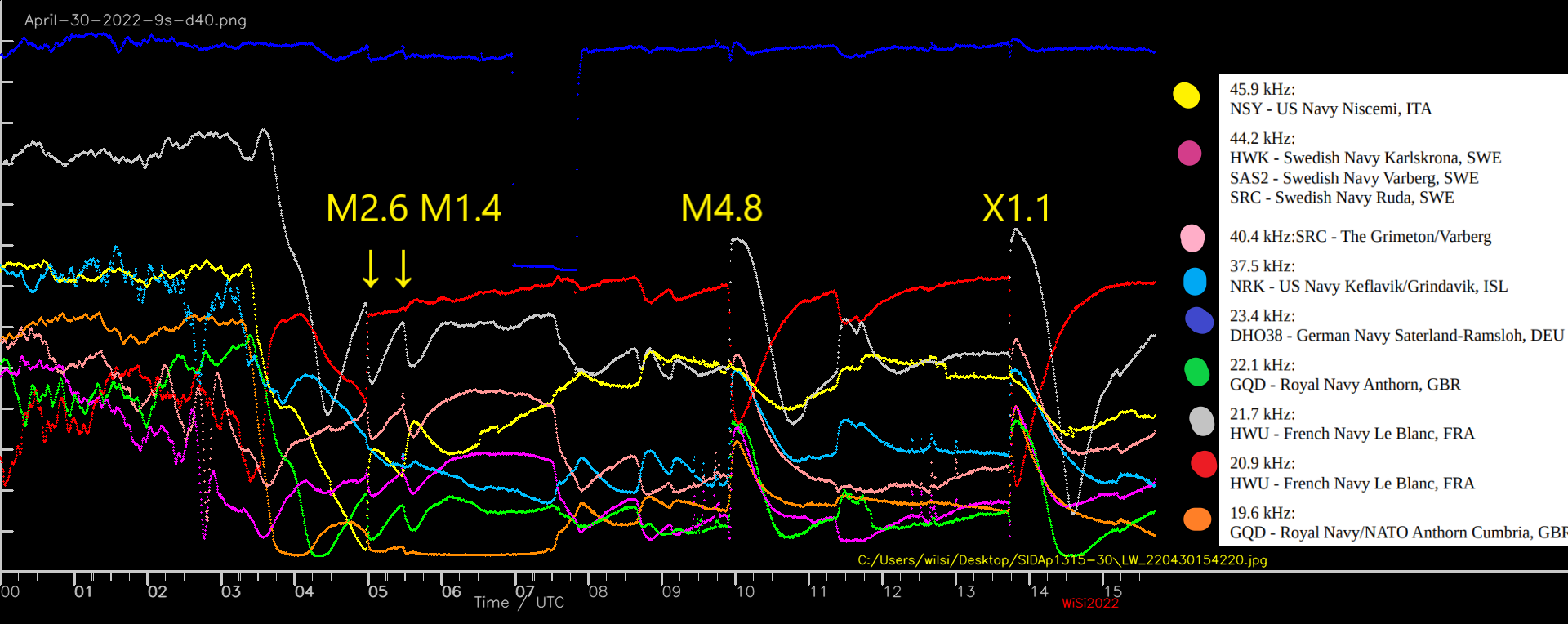

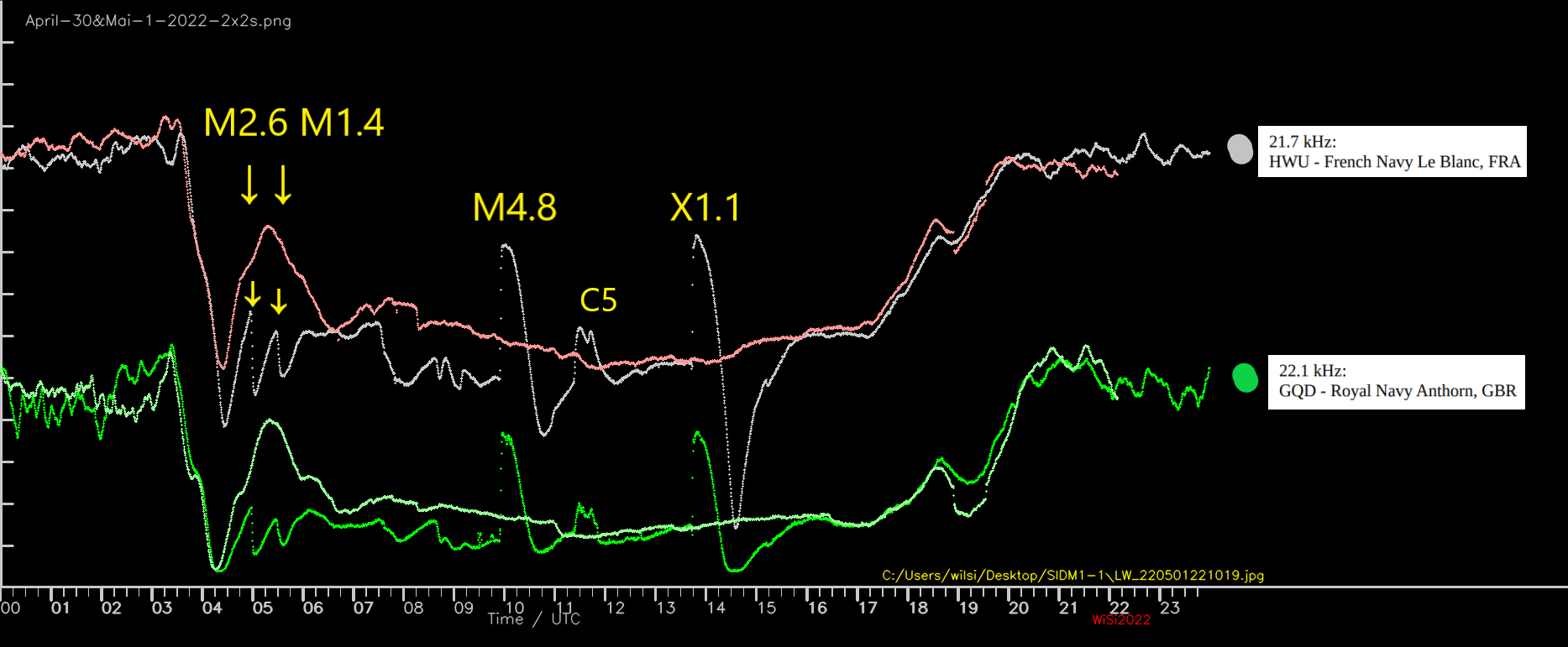

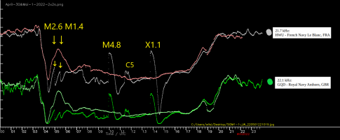

Gegen 14 Uhr UTC kam noch ein X1.1 Ausbruch dazu. Den größten Ausschlag zeigt die rote Kurve.
Die rosarote Kurve ist neu hinzugekommen. Es ist 40.4 kHz, SRC - The Grimeton/Varberg.
Viele Grüße,
Wilhelm

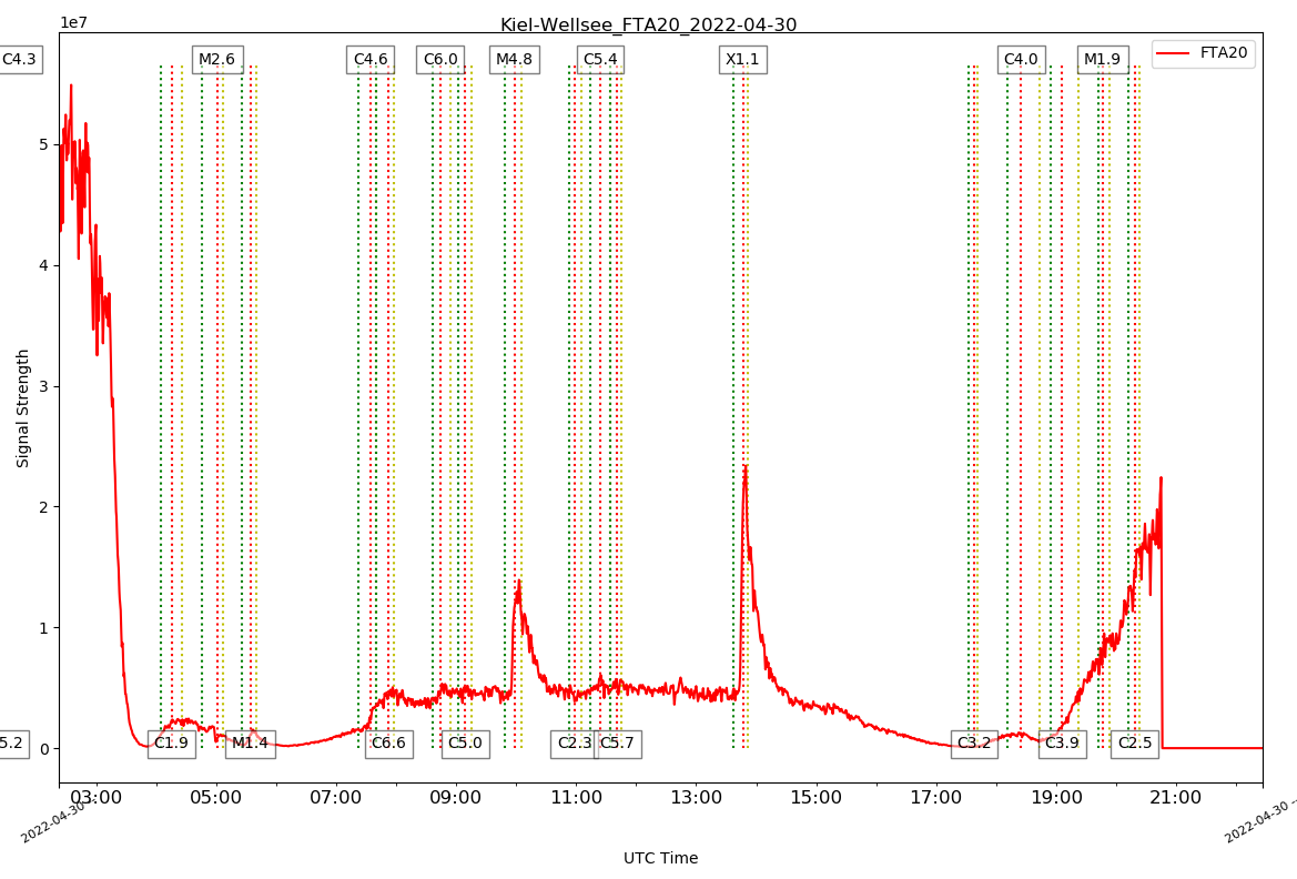

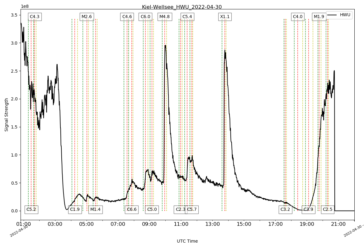

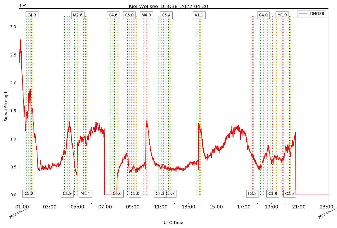

Moin.
Sonnenfleck 2994 hat noch nicht aufgegeben.
Siehe StackPath
Guten Tag.
Richard, sehr schön!
Mein Plot vom 30. April enthält zwar viele Informationen, ist aber etwas unübersichtlich. Hier habe ich zwei Spuren noch mal neu geplottet, nun auch über 24h.
Die Spuren vom 1. Mai, der bezüglich Sonnenausbrüchen eher ruhig war, sind als Basisline mit eingefügt. An der Überlagerung erkennt man schön, dass die ersten beiden M-Ausbrüche in der Phase des Sonnenaufgangs stattfanden.
Viele Grüße,
Wilhelm
