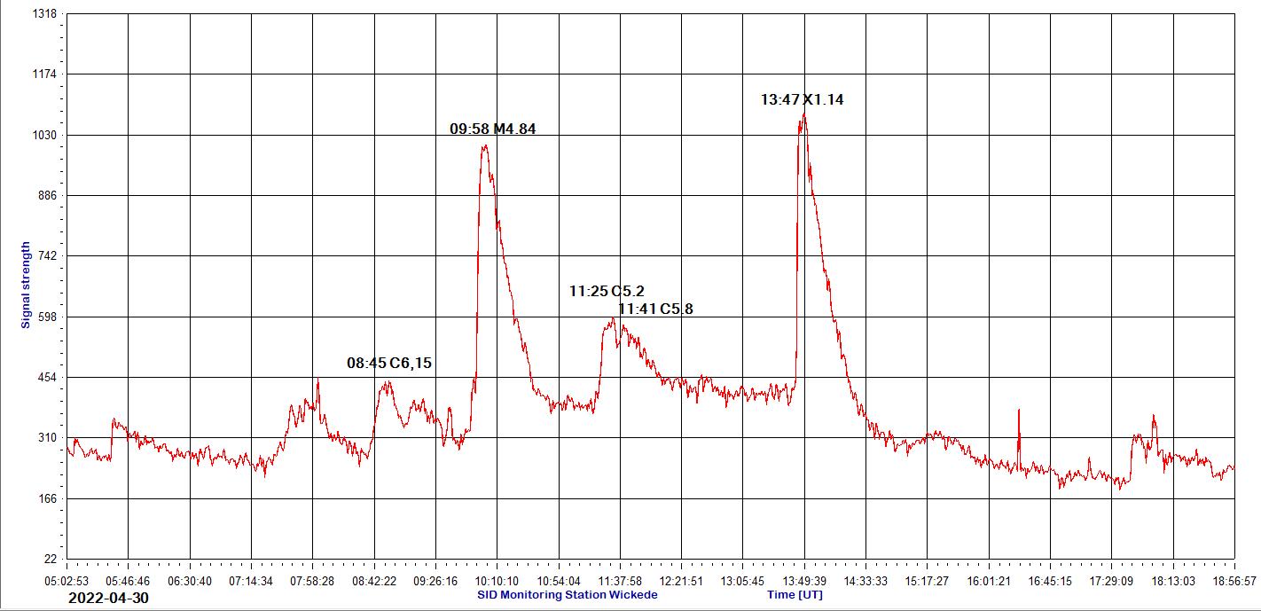

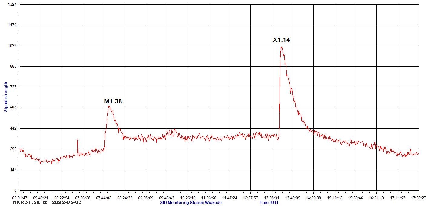

SID (Sudden Ionospheric Disturbance) Beobachtungen 2022

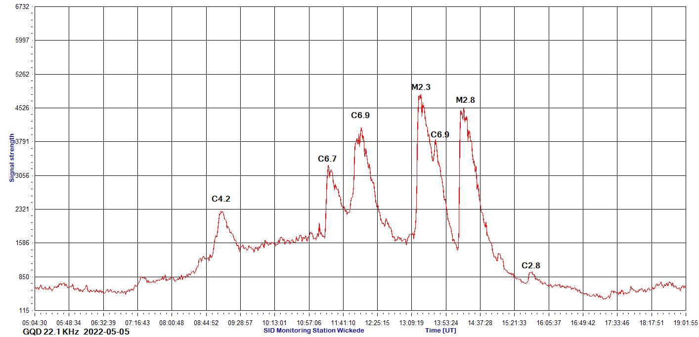

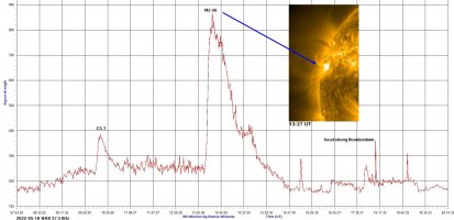

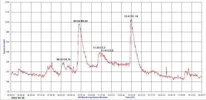

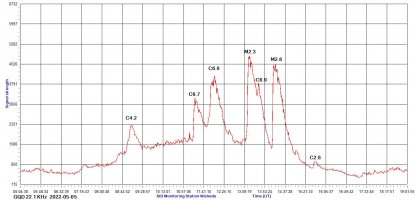

Wegen beruflicher Abwesenheit mit ein paar Tagen Verzögerung. Hier die Daten vom 30.04.2022 - aufgezeicnet mit NRK 37.5 KHz

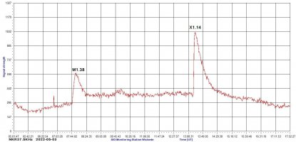

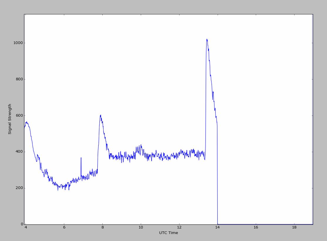

Quasi in Echtzeit X1 Event 2022-05-03 13:26 UT
Daten sind noch unbearbeitet. Näheres kommt später

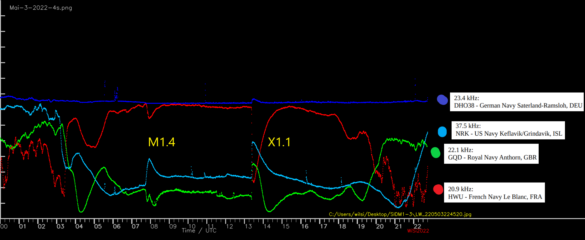

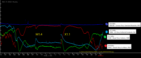

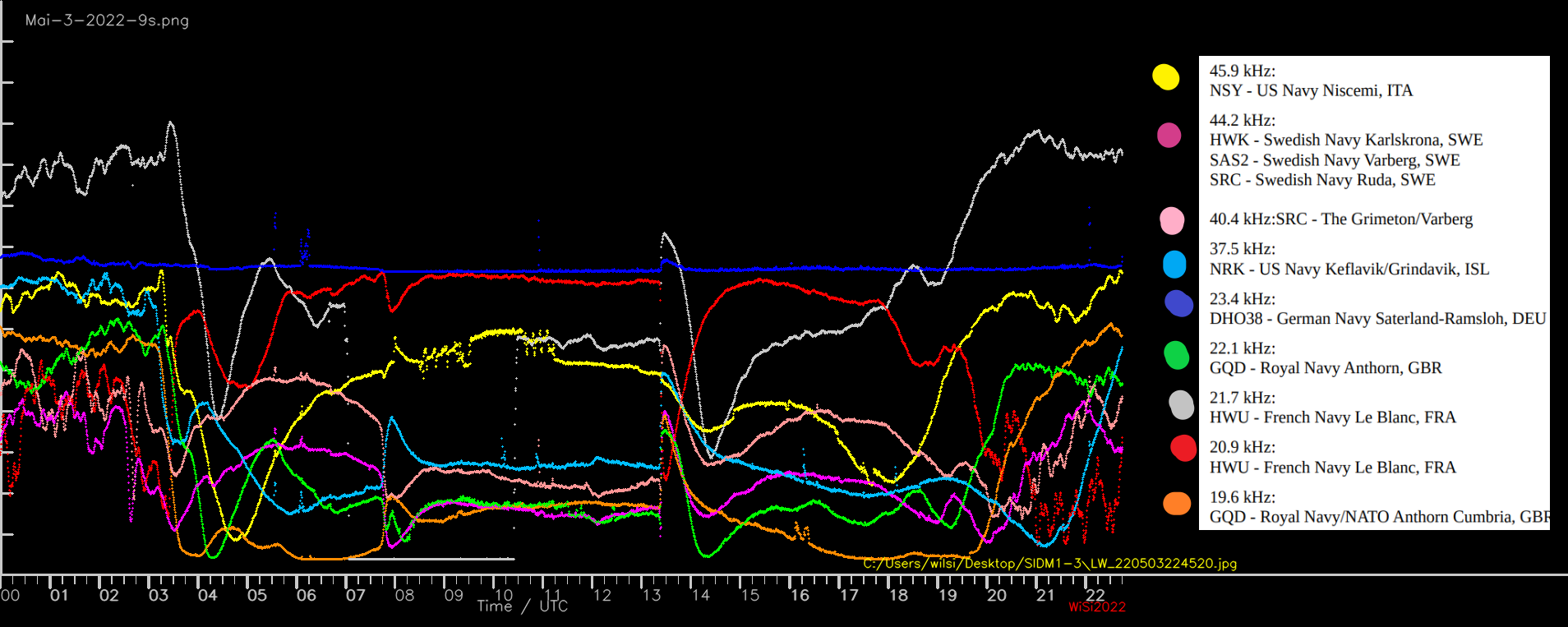

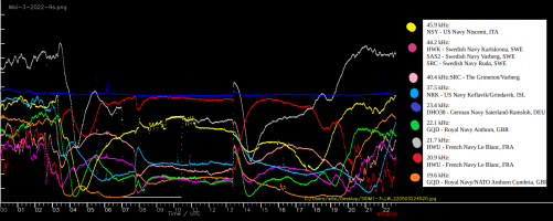

Guten Tag,
hier ist mein M & X Ergebnis von gestern, den 3. Mai, einmal alle Spure und einmal eine Auswahl.
DHO38 ist momentan abgeschaltet. (Nur DHO38 wird mit einem Offset geplottet.)
Viele Grüße,
Wilhelm

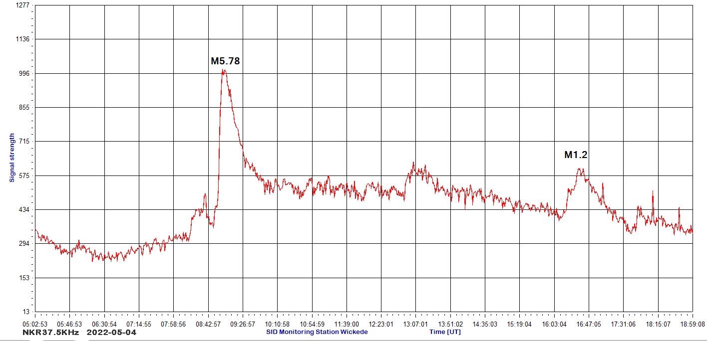

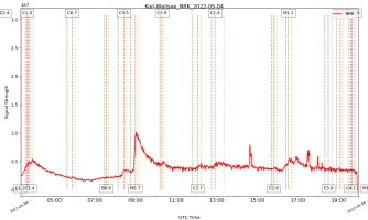

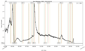

Moin.
Hier eine kurze Übersicht vom 04.05.2022.
DHO38 sendet immer noch nicht und ich hadere mit meiner Antenne.

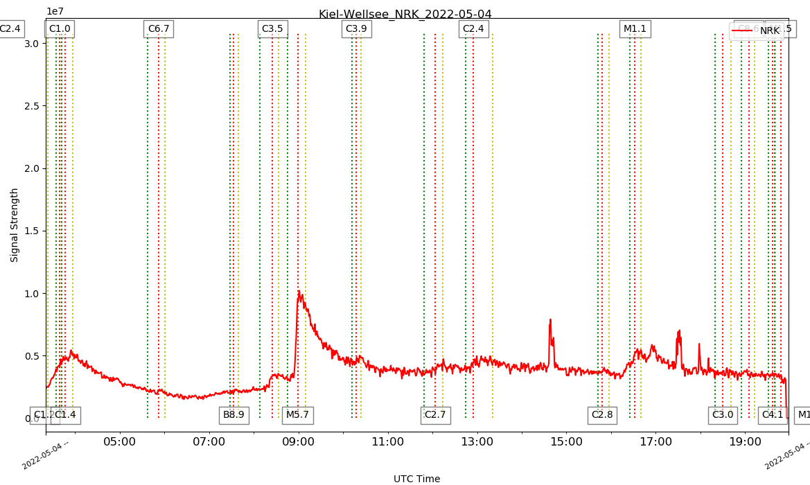

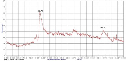

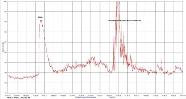

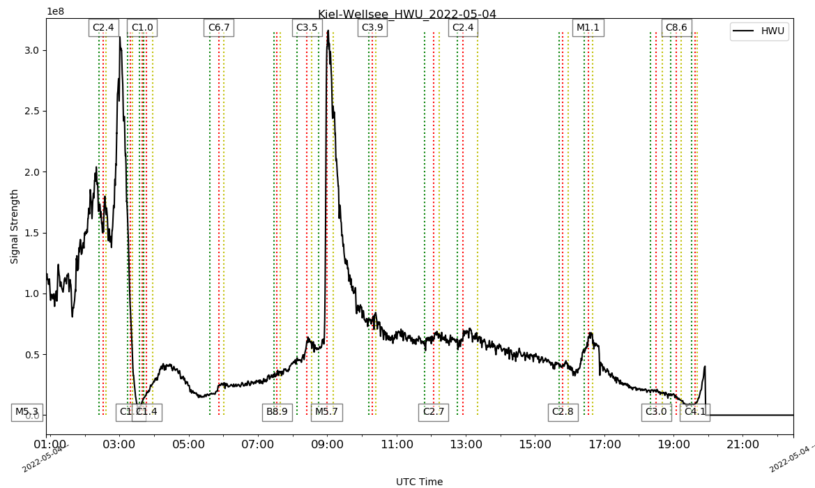

Hier noch ein Nachtrag der Ereignisse vom 03.05 und 04.05

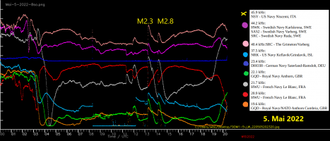

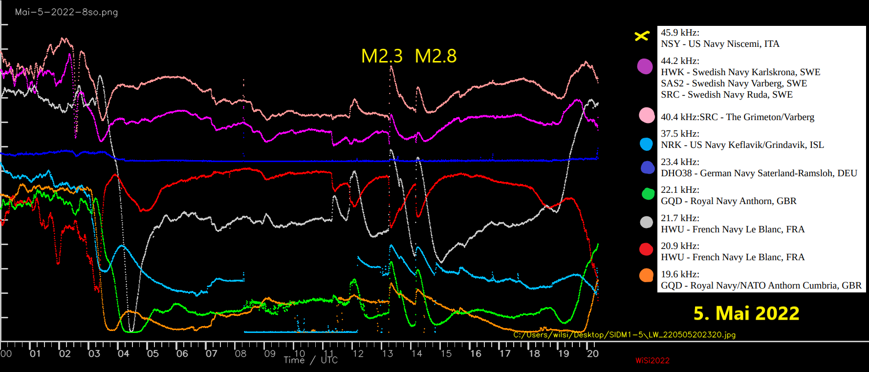

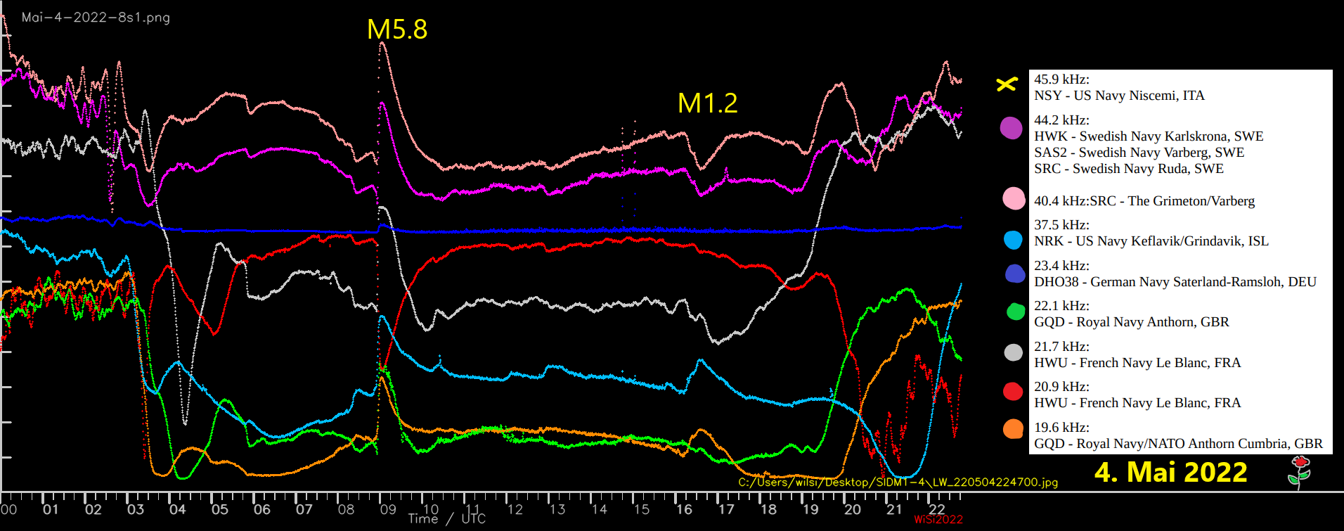

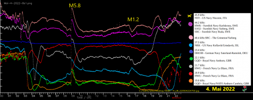

Guten Tag,
dies sind meine Aufnahmen vom 4. Mai und vom 5. Mai. Die drei oberen Spuren wurden mit einem Offset geplottet.
Heute war um ~20 h schon Schluss, da ein Update anstand. Außerdem musste ich mal wieder Platz schaffen.
Gute Nacht,
Wilhelm

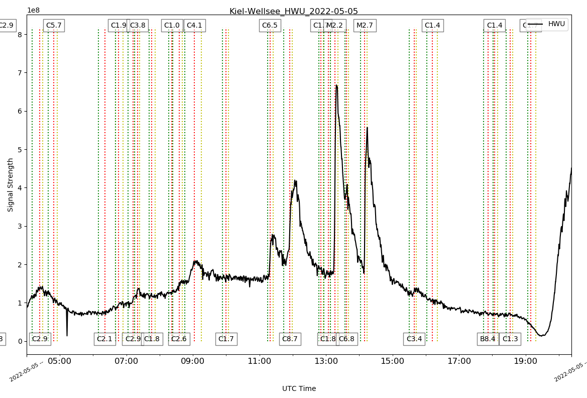

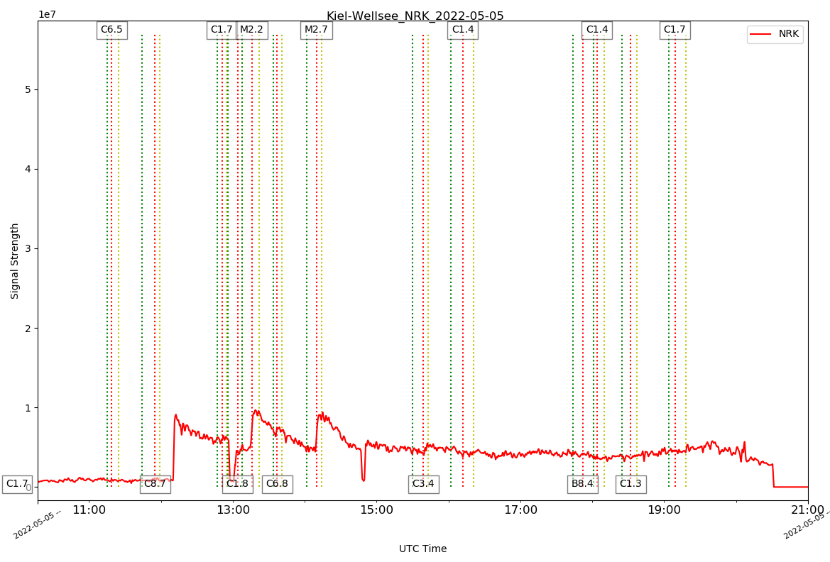

heute war ganz schön was los.

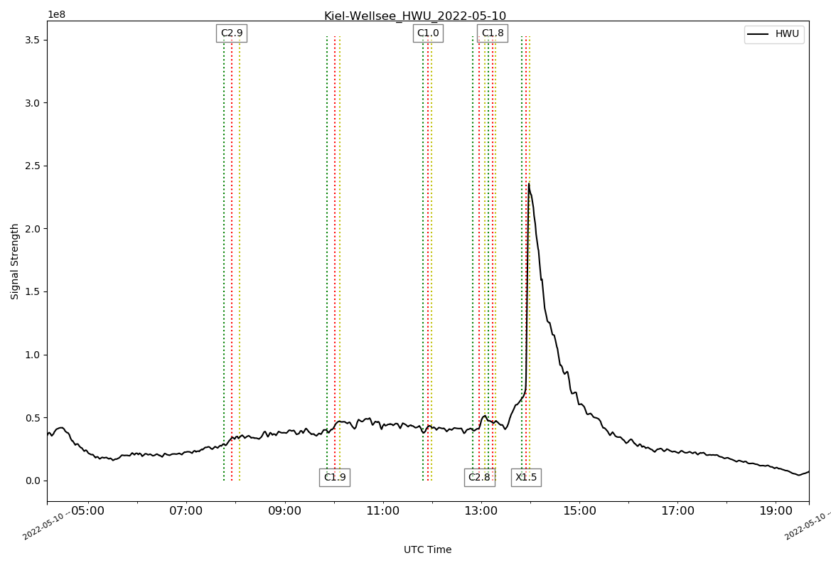

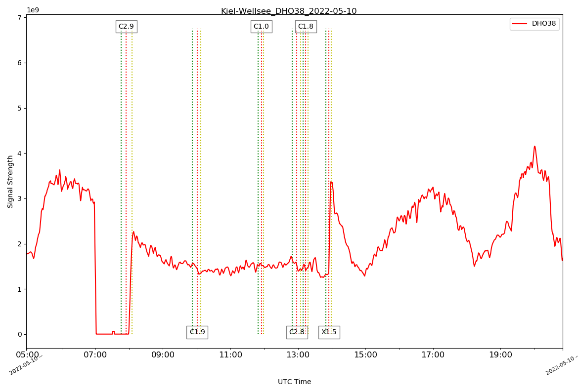

Moin.
Nach vier Tagen relativer Ruhe mal wieder ein Paukenschlag.

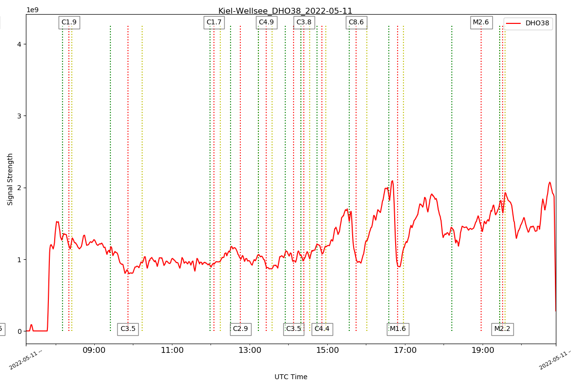

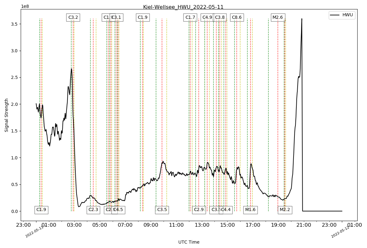

Moin.
Immerhin habe ich noch den M1.6 erwischt.
Gurt's Nächtle

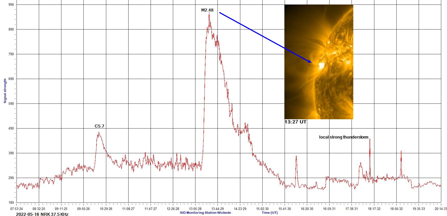

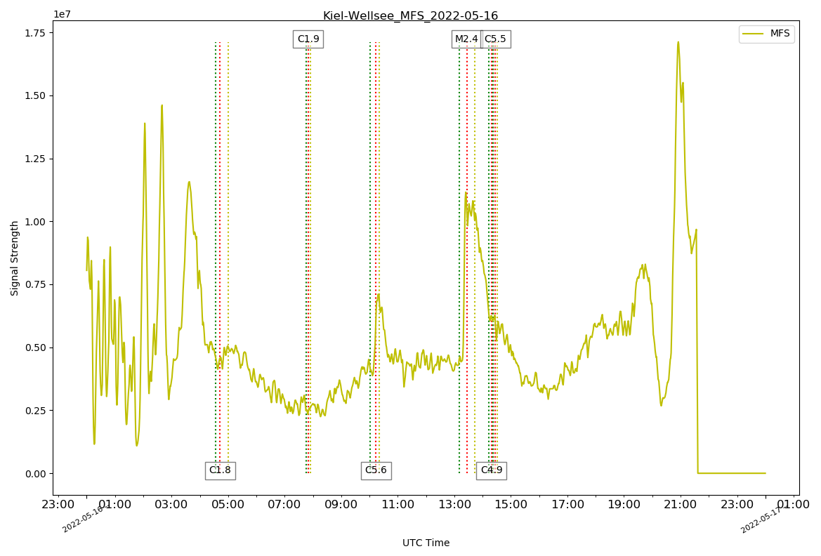

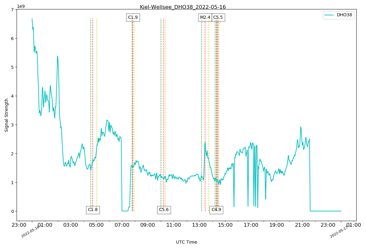

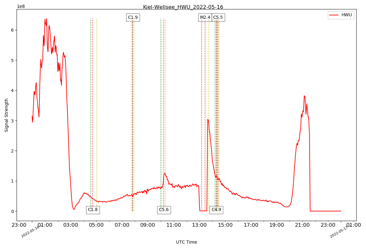

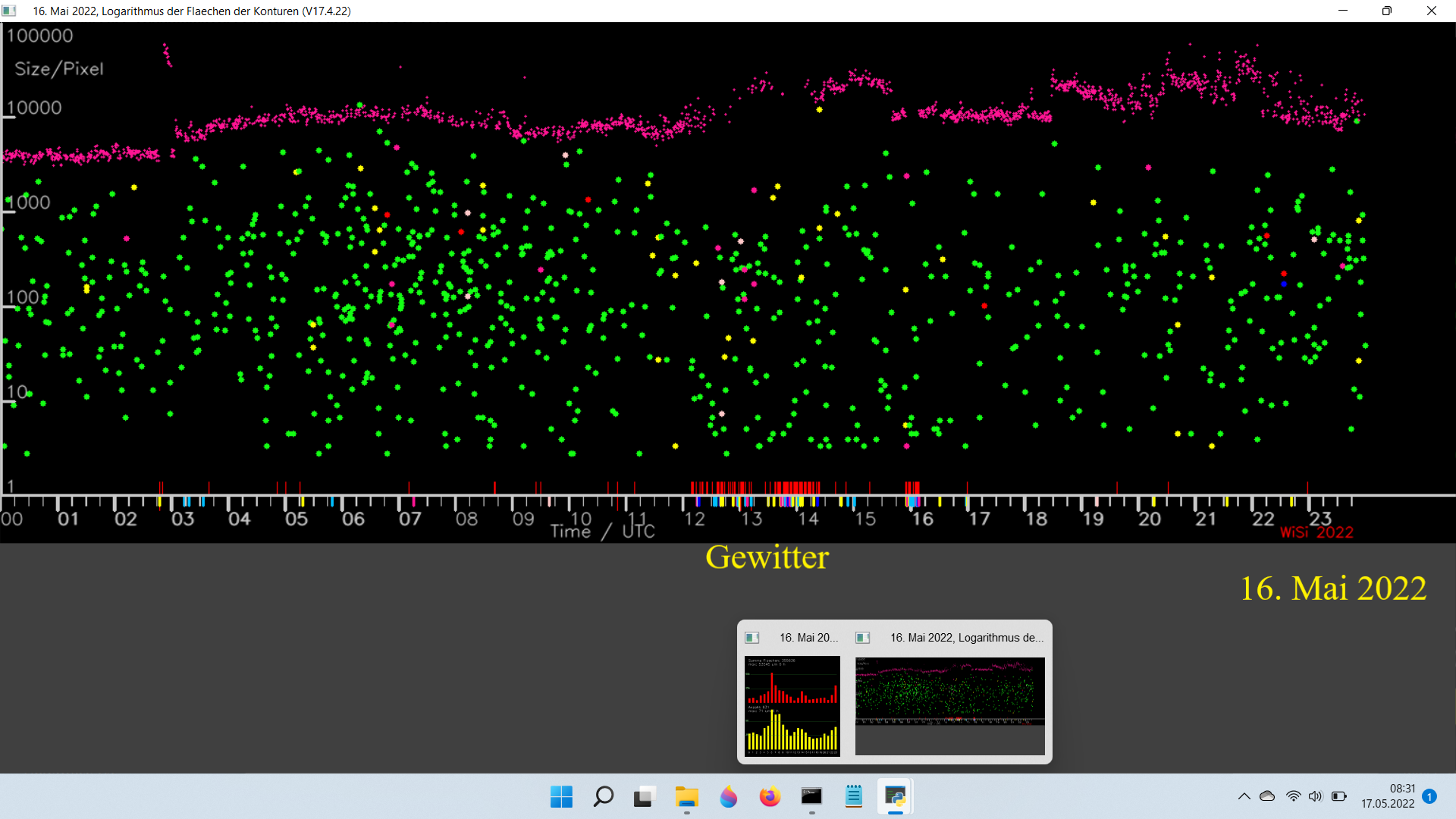

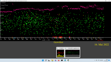

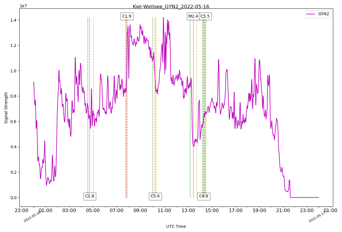

hier meine Aufzeichnungen vom 16.05.2022.
Frage in die Runde. Können die negativen Ausschläge bei DHO38 um 17 Uhr (UTC) herum
Gewitter sein? Die fanden nach meinen Informationen um die Zeit statt.

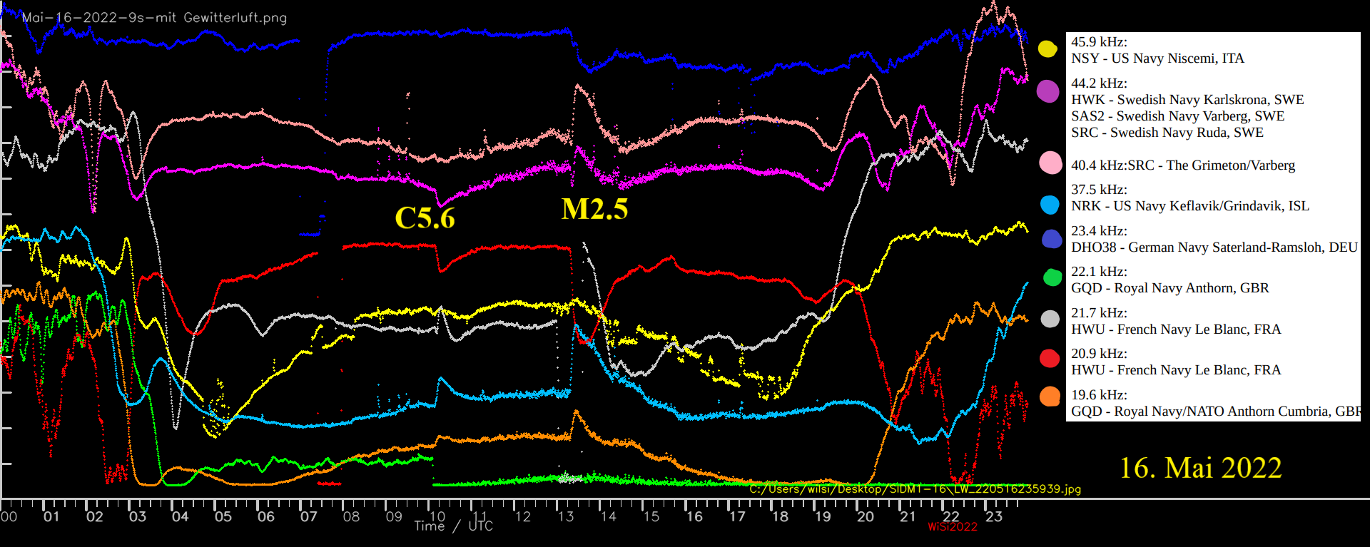

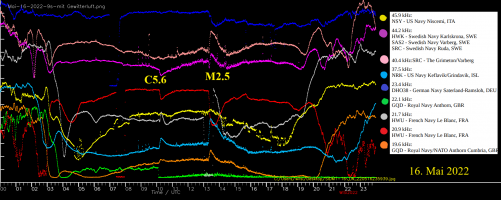

Guten Tag.
Ja, das können die Gewitter gewesen sein. Ich plotte keine Linien, sondern nur Punkte. Dann sieht man die Ausreißer nicht (so deutlich).
Die Gewitter waren hier im westlichen Münsterland nicht zu hören, aber in den Daten, auch im GRAVES-Log, sind sie nicht zu übersehen. Die Langwellen-Spuren sind dadurch auch deutlich verrauscht.
Im GRAVES Plot ist oben der Noisefloor aufgetragen. Mit dem Sonnenaufgang steigt der immer leicht an. Mal sehen, ob das weiterhin korreliert.
Wilhelm

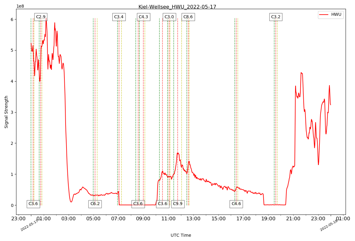

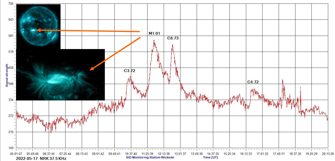

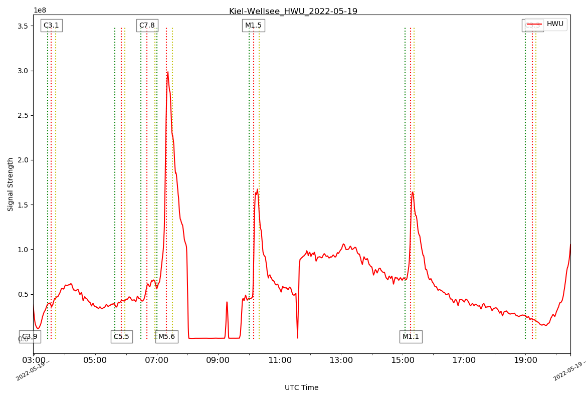

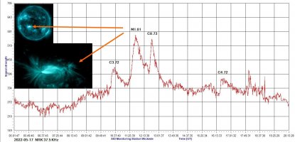

Moin Andreas,
den M1.01 habe ich nicht, auch nicht in den NOAA-Daten.
An der Stelle habe ich ein C9.9 ?
Das ist aber der gleiche Ausbruch. Bei GOES X-Ray Flux wird der als M1.01 angezeigt. Die 0.2 Unterschied dürften aber nicht besonders relevant sein.
Und weiter geht's :)

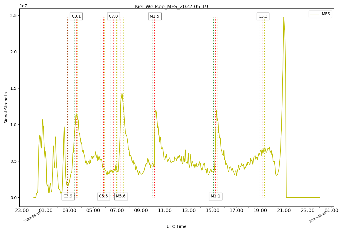

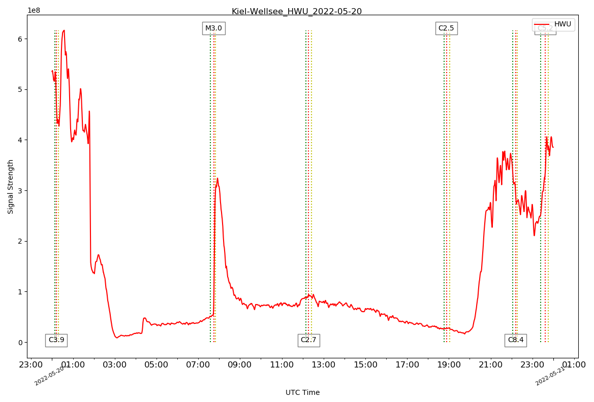

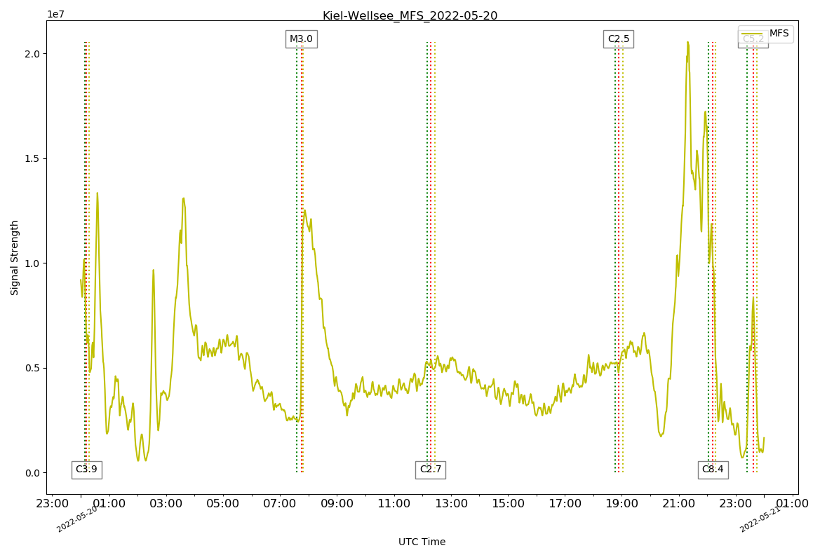

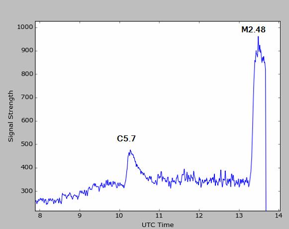

hier das M des Tages von Gestern (20.05.2022).
Schönen Samstag.

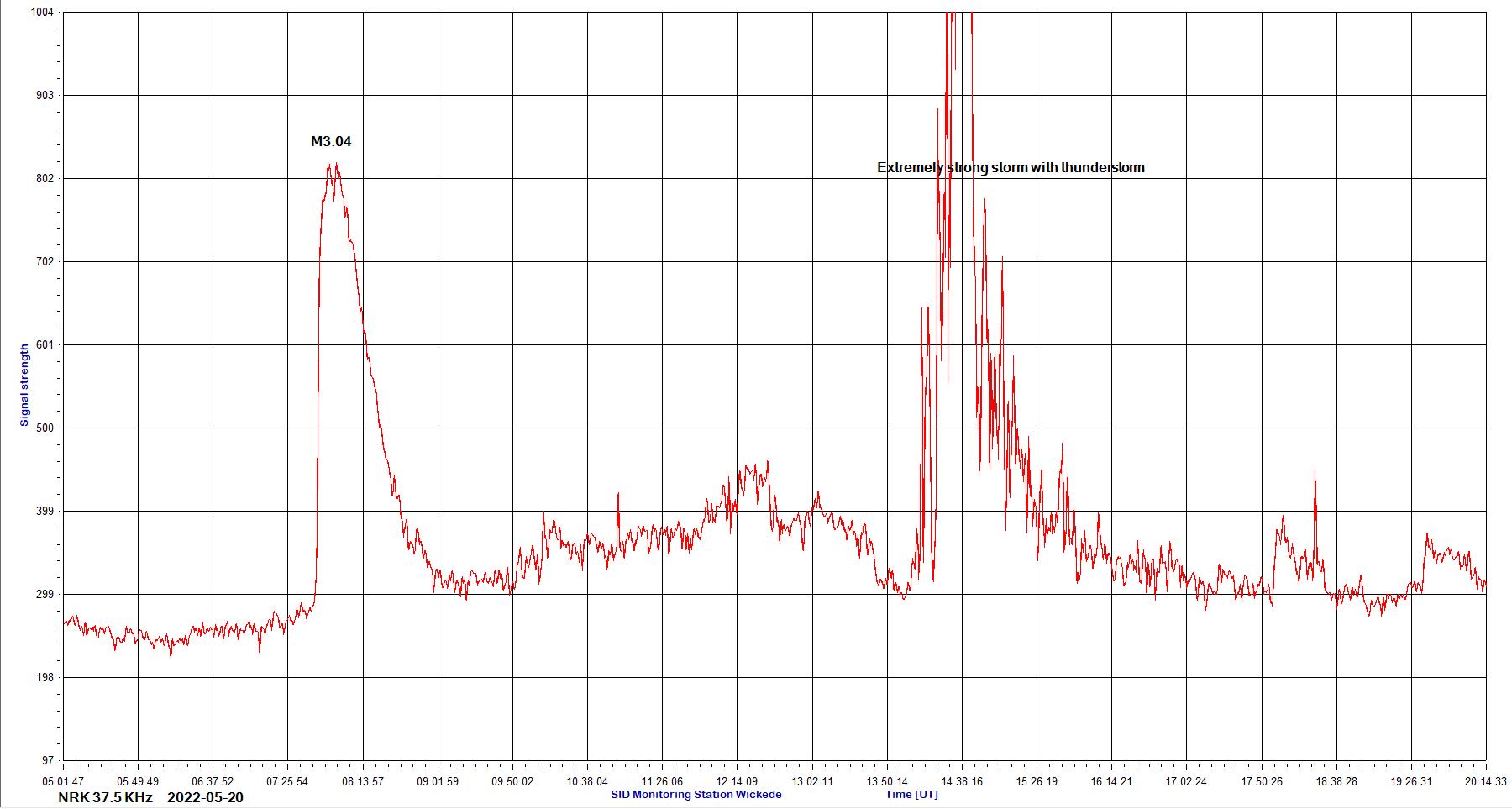

Hier meine Daten als Nachtrag vom 20.05 (Ab ca. 14 Uhr UT zog dann das Unwetter mit Gewitter und starkem Sturm über uns weg)

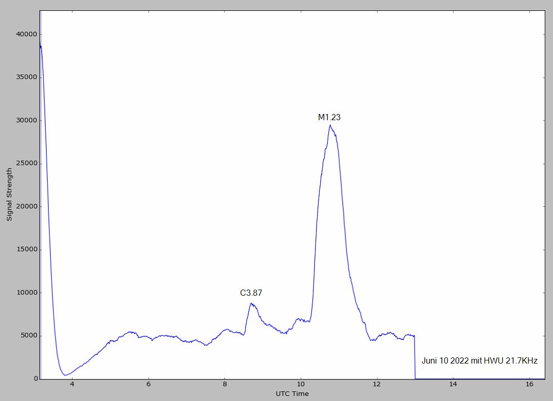

Nach längerer Pause gab es heute um 10:54 UHR (UT) einen M-Klasse Ausbruch auf der Sonne. Ganz am östlichen Rand kann man die Eruption auf dem NASA Bild gut erkennen. Meine Antenne hat den Ausbruch zeitgleich registriert.
Passend dazu die Aufnahme der NASA

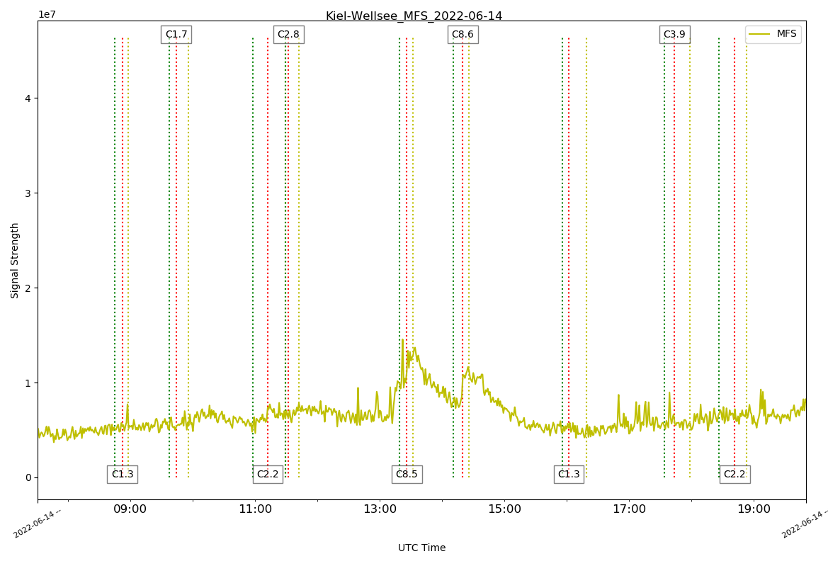

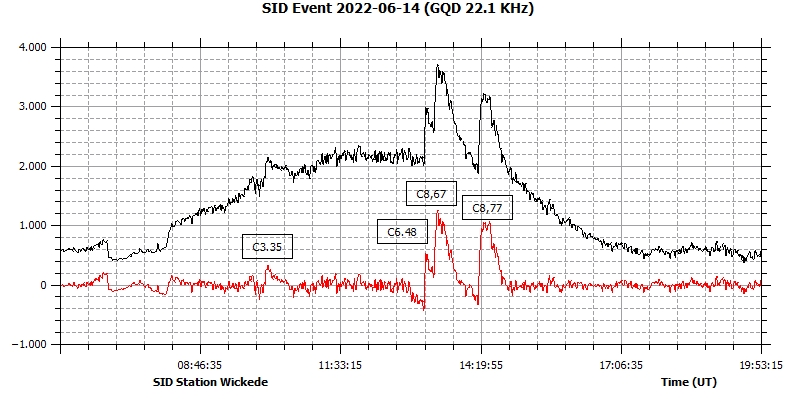

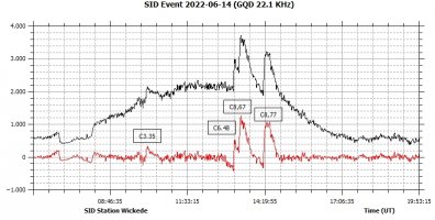

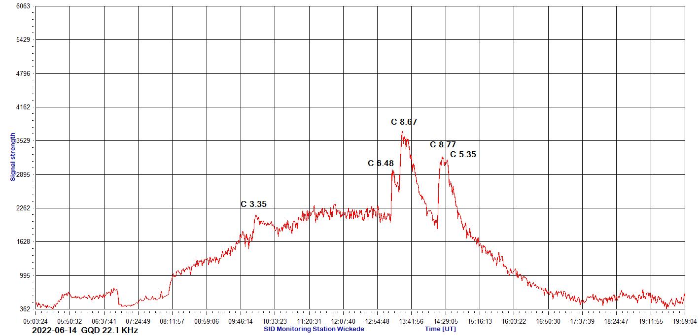

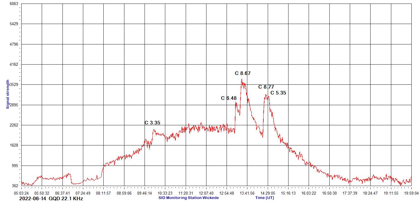

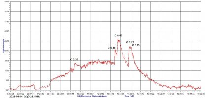

Moin.
Ich kann nur diese Aufzeichnung anbieten.
