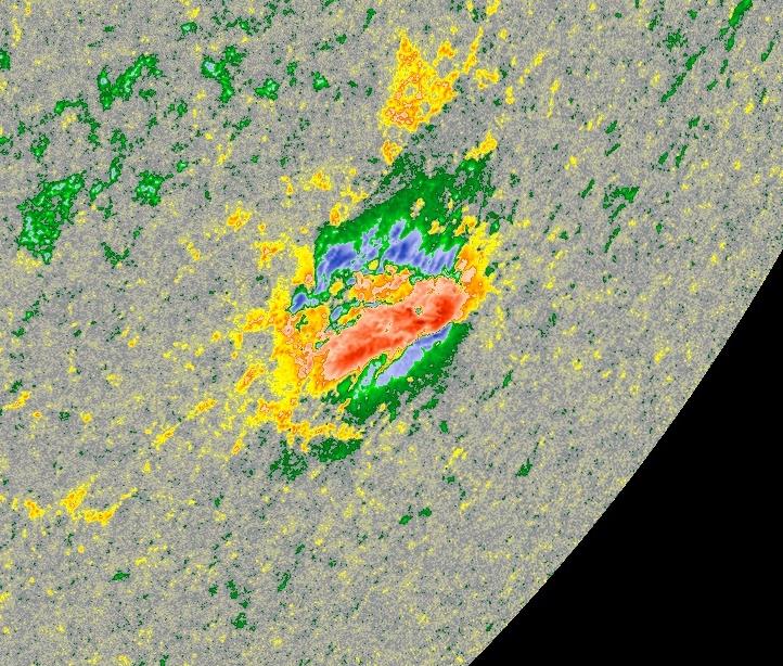

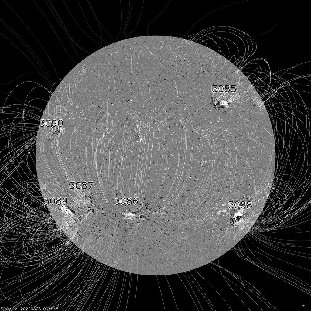

Magnetogramm (SDO Solar Dynamics Observatory) von heute Morgen
Normalerweise gehen auf der Südhälfte der Sonne die negativen Flächen (gelb und rot) ostwärts voran und die positiven (grün und blau) folgen.
Der Fleck scheint sich hier um 90 Grad gedreht zu haben, die negative Fläche ist fast eingeschlossen von der positiven Fläche.
Seit drei Tagen steigt die Aktivität, auf der logarithmischen Skala, von der B-Klasse in die C-Klasse auch kontinuierlich an.
Mal abwarten, was kommt:)

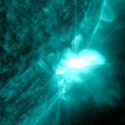

Ja, und hier noch ein M6
Hier sozusagen ein Livebild mit C6 , M2 und M6 Ausbruch.
Alle Ausbrüche vom gestrigen und heutigen Tag kommen übrigens von der oben beschriebenen Fleckenregion 3088/89.

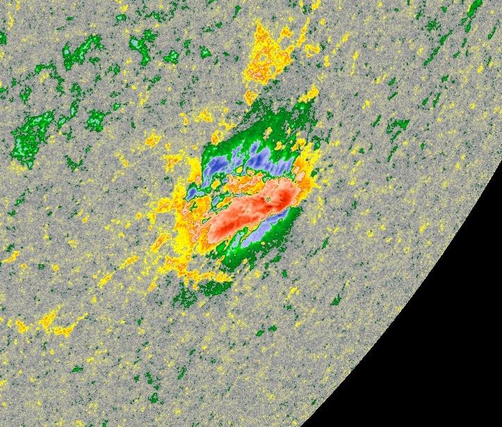

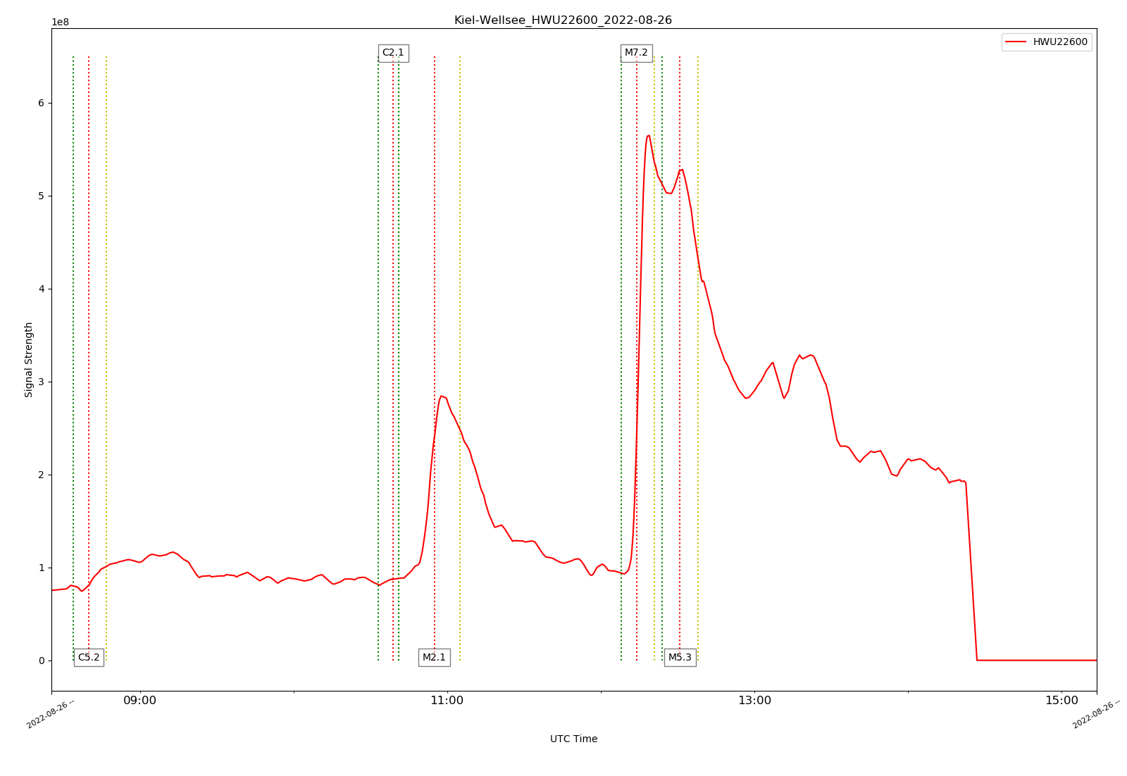

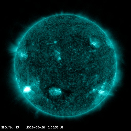

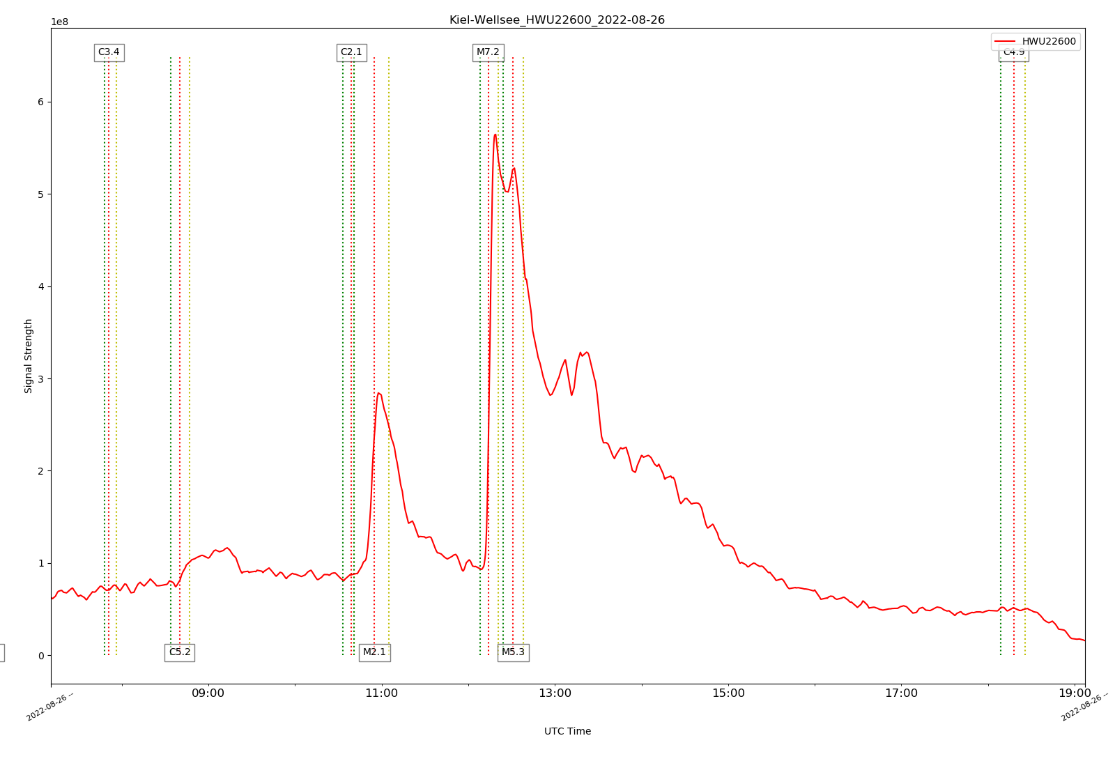

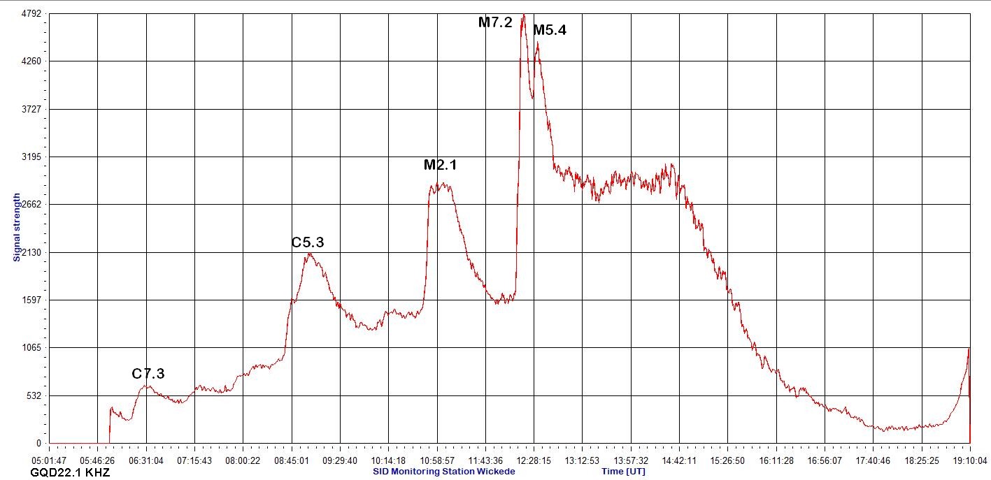

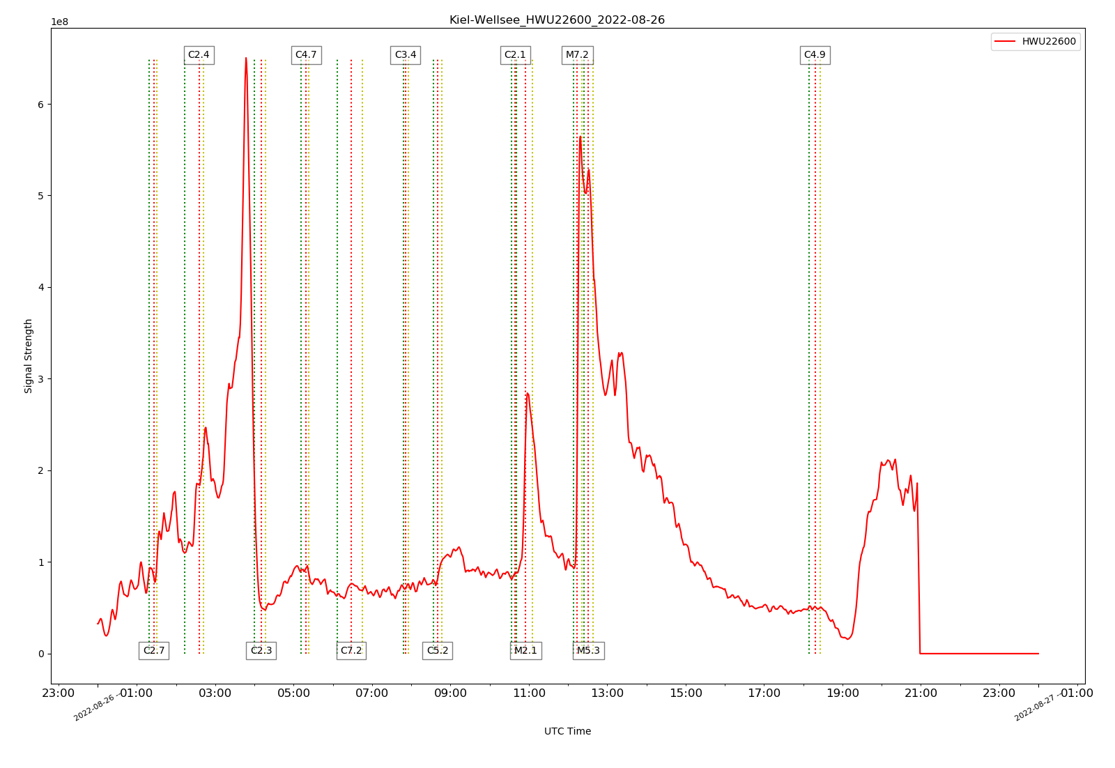

hier meine Auswertung vom heutigen Tag.
Höhepunkt zwei M'sen hintereinander. Das hatte ich noch nicht in meinen Aufzeichnungen :)
Aktivposten Sonnenfleckenregion 3089.
Das letzte Bild zeigt das heutige Magnetogramm von SDO.

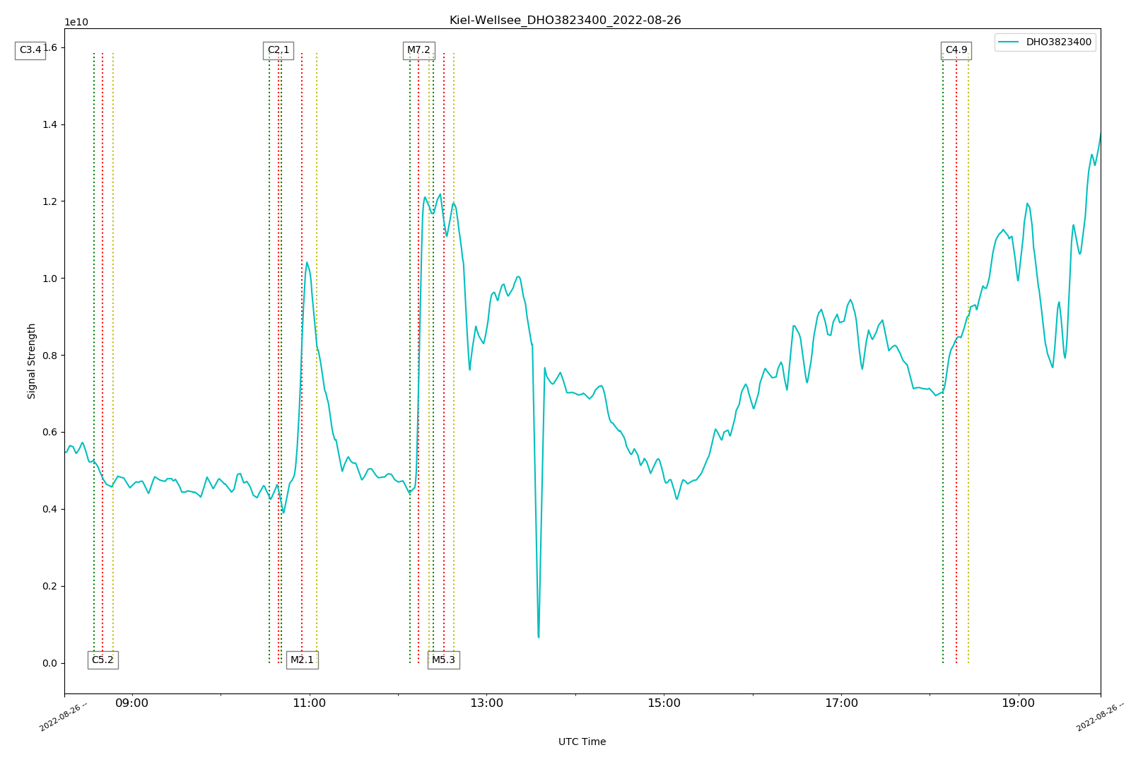

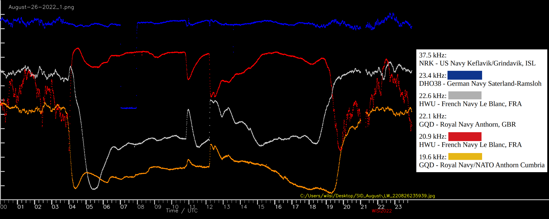

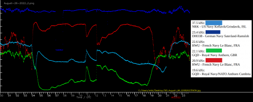

Guten Tag,

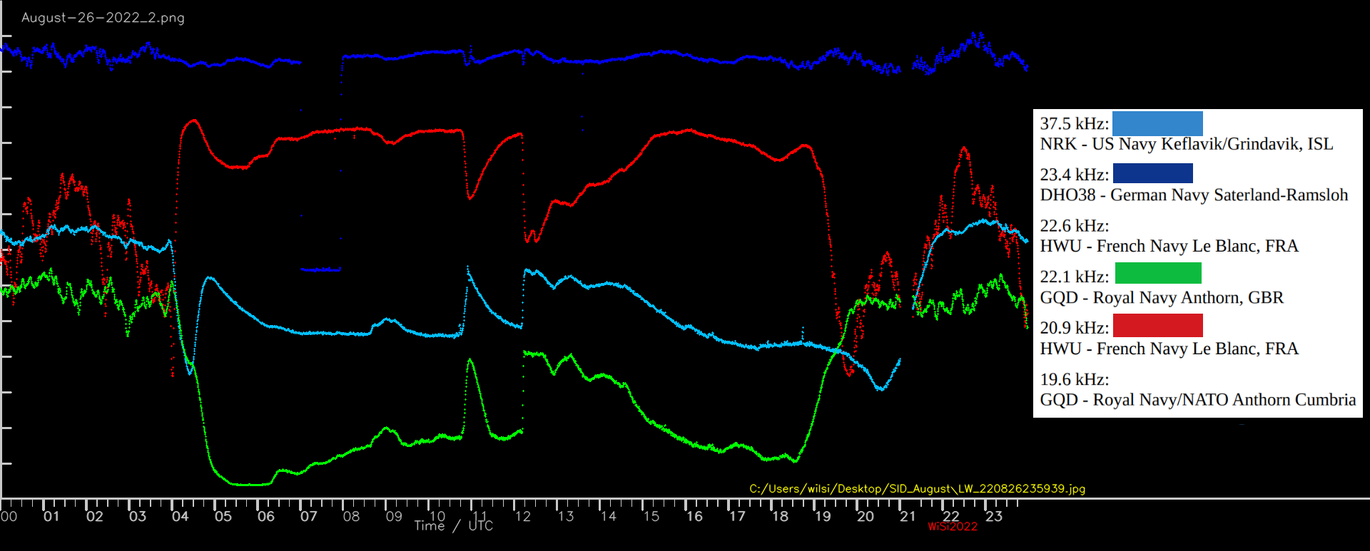

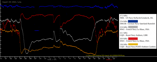

6 Spuren haben es ins Forum geschafft. Rot und Blau sind doppelt und wurden mit einem Offset geplottet. Interessant finde ich, dass die Signale der verschiedenen Sender einen unterschiedlich schnellen Abfall / Decay haben. Die Signalformen und Intensitätsverhältnisse stimmen gut mit GOES überein.
Wilhelm

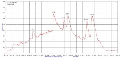

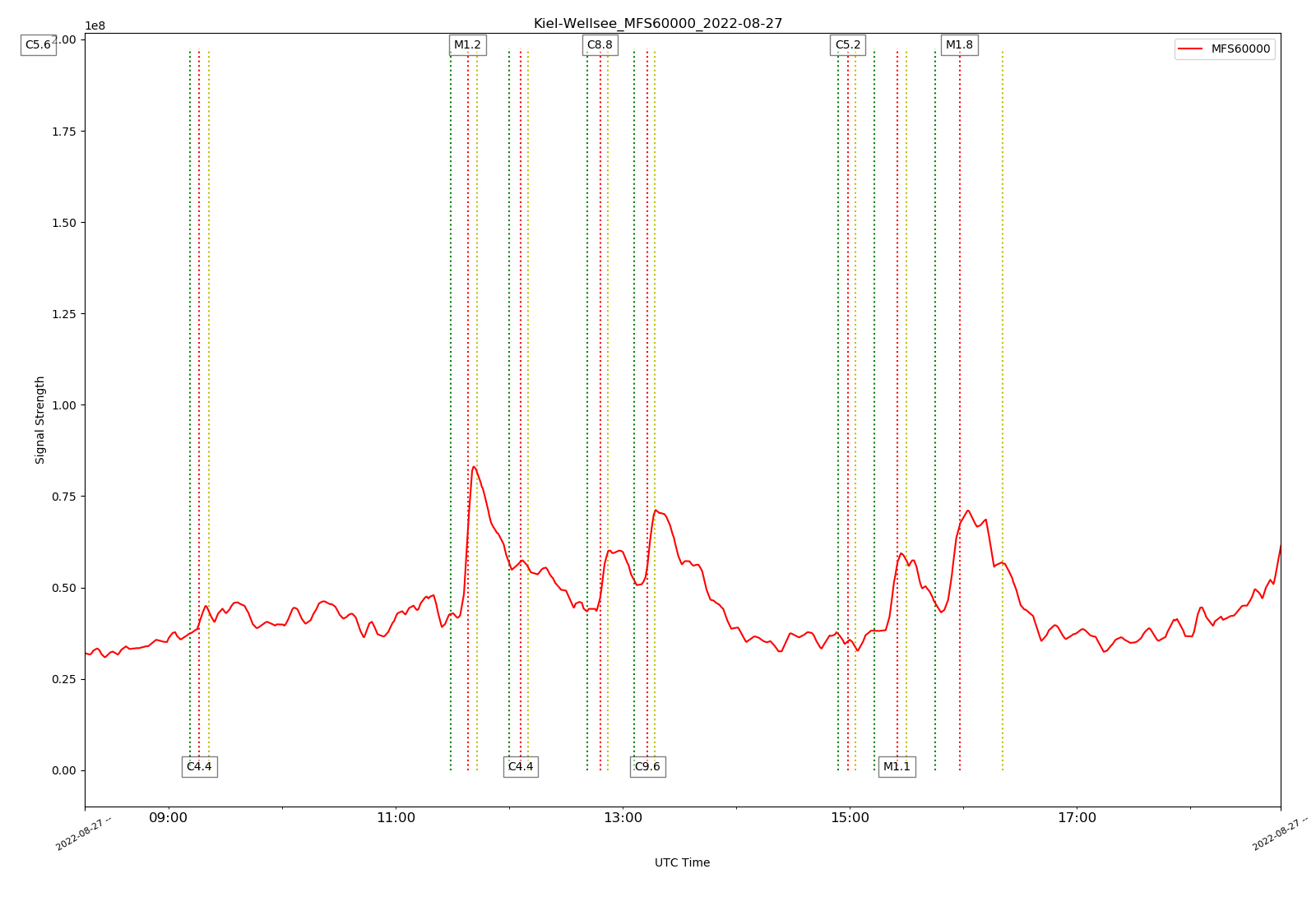

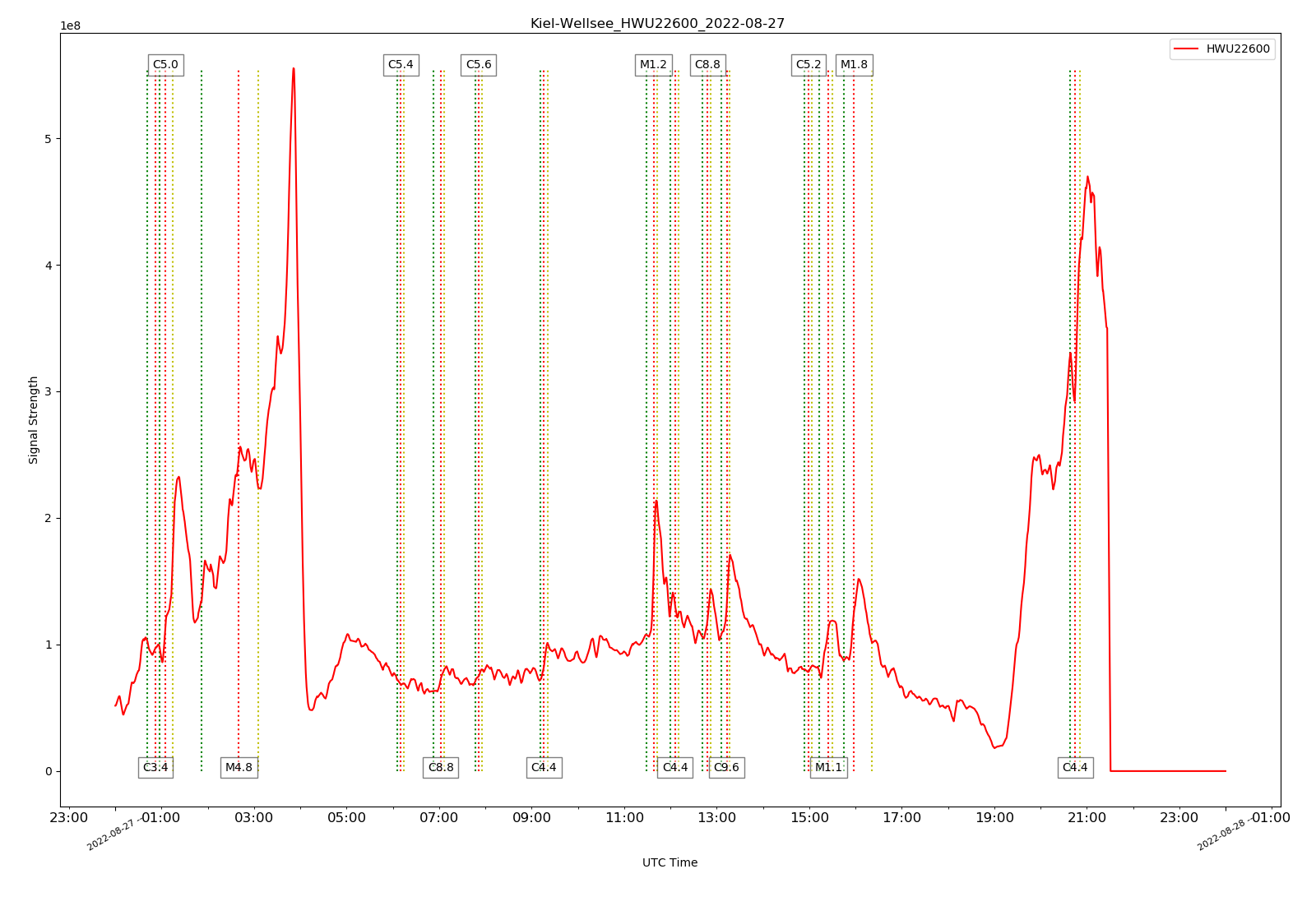

es geht momentan munter weiter.
And the winner is----- Sonnenfleckenregion 3088.

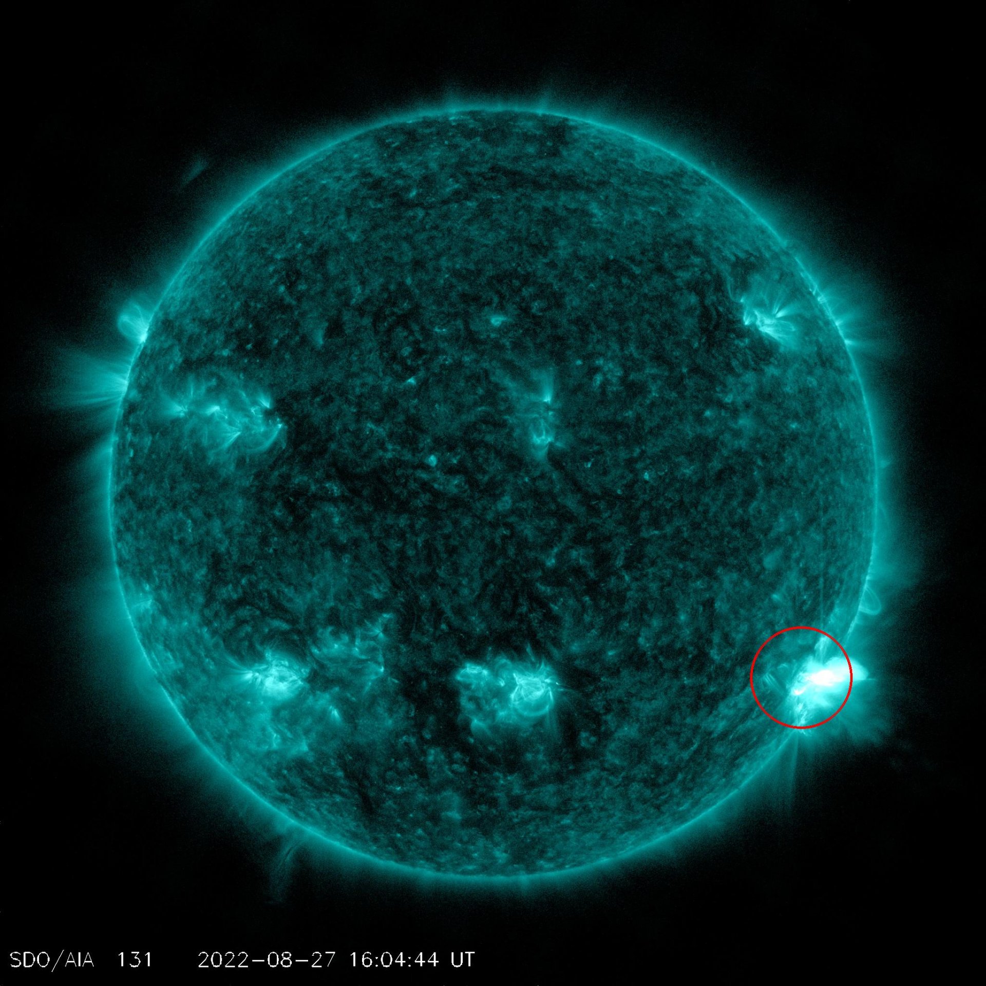

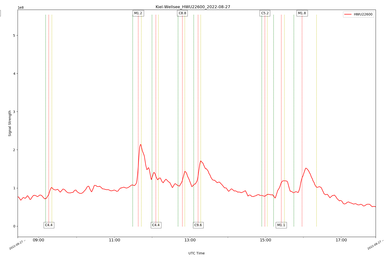

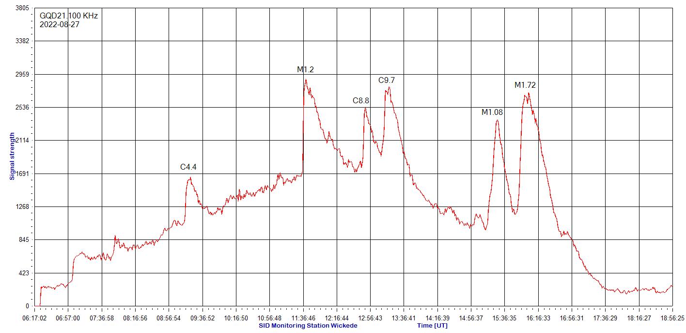

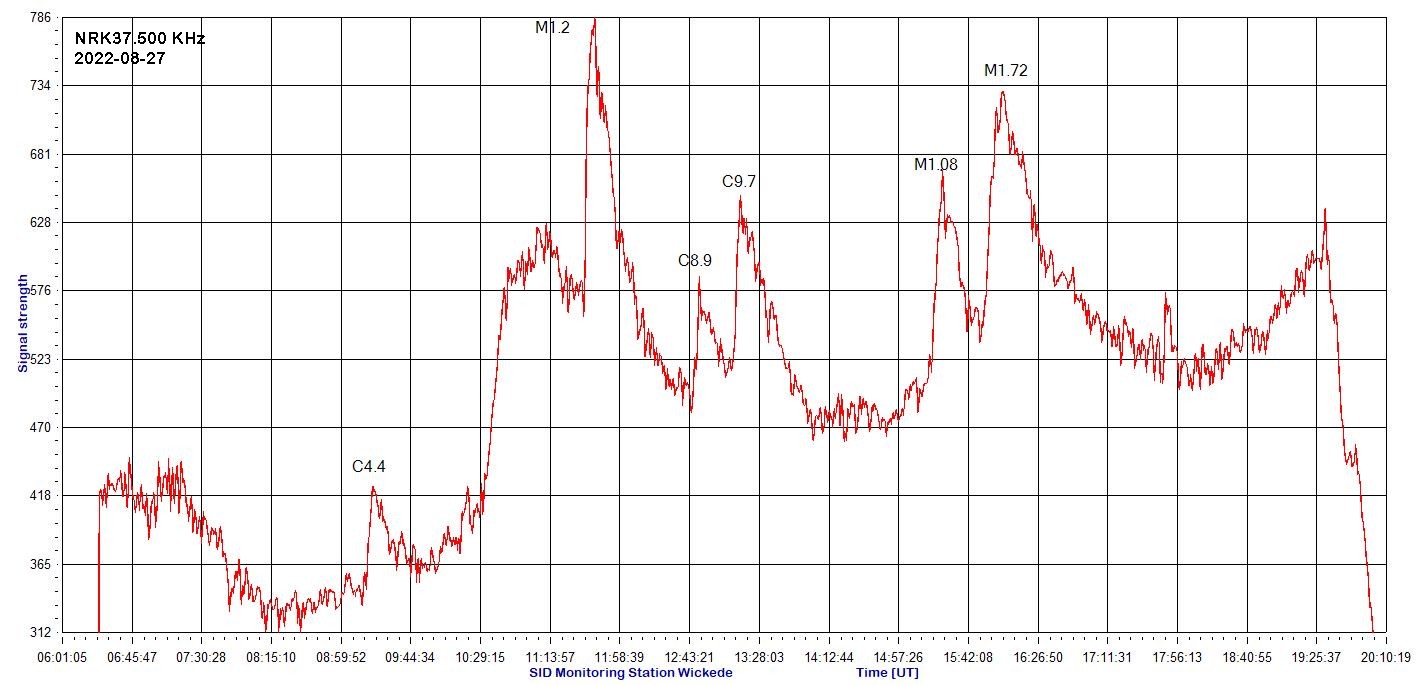

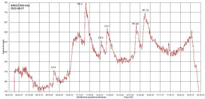

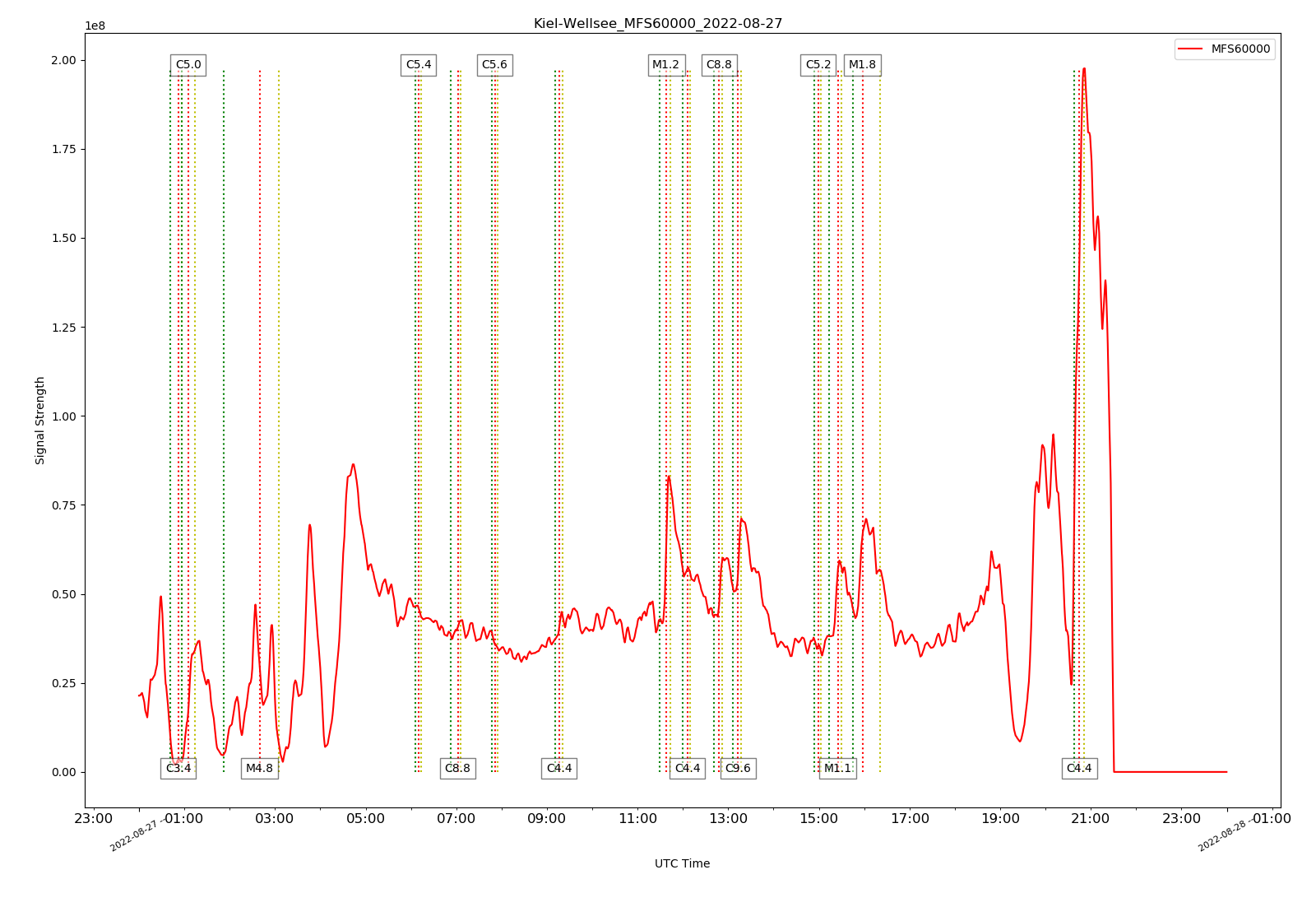

Auswertung vom 27.08.2022. Was Auffällt ist der größere Ausschlag des M1.2 Ausbruchs um 11:28 zum M1.8 um 15:45.
Könnt ihr das bestätigen?
Die letzten beiden Bilder zeigen den M1.8 Ausbruch um 15:45.

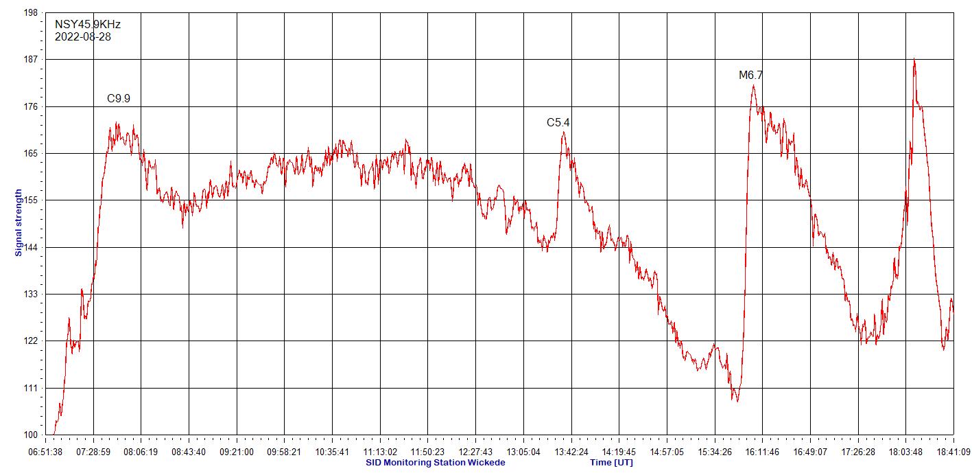

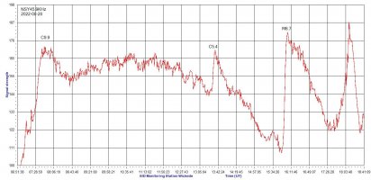

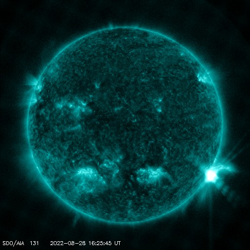

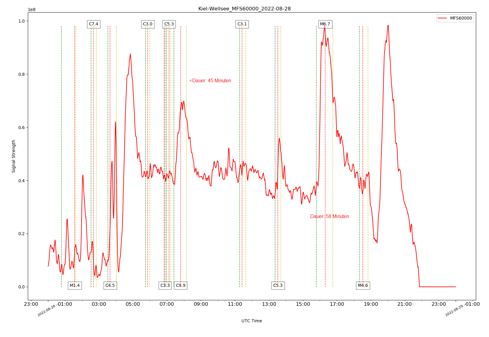

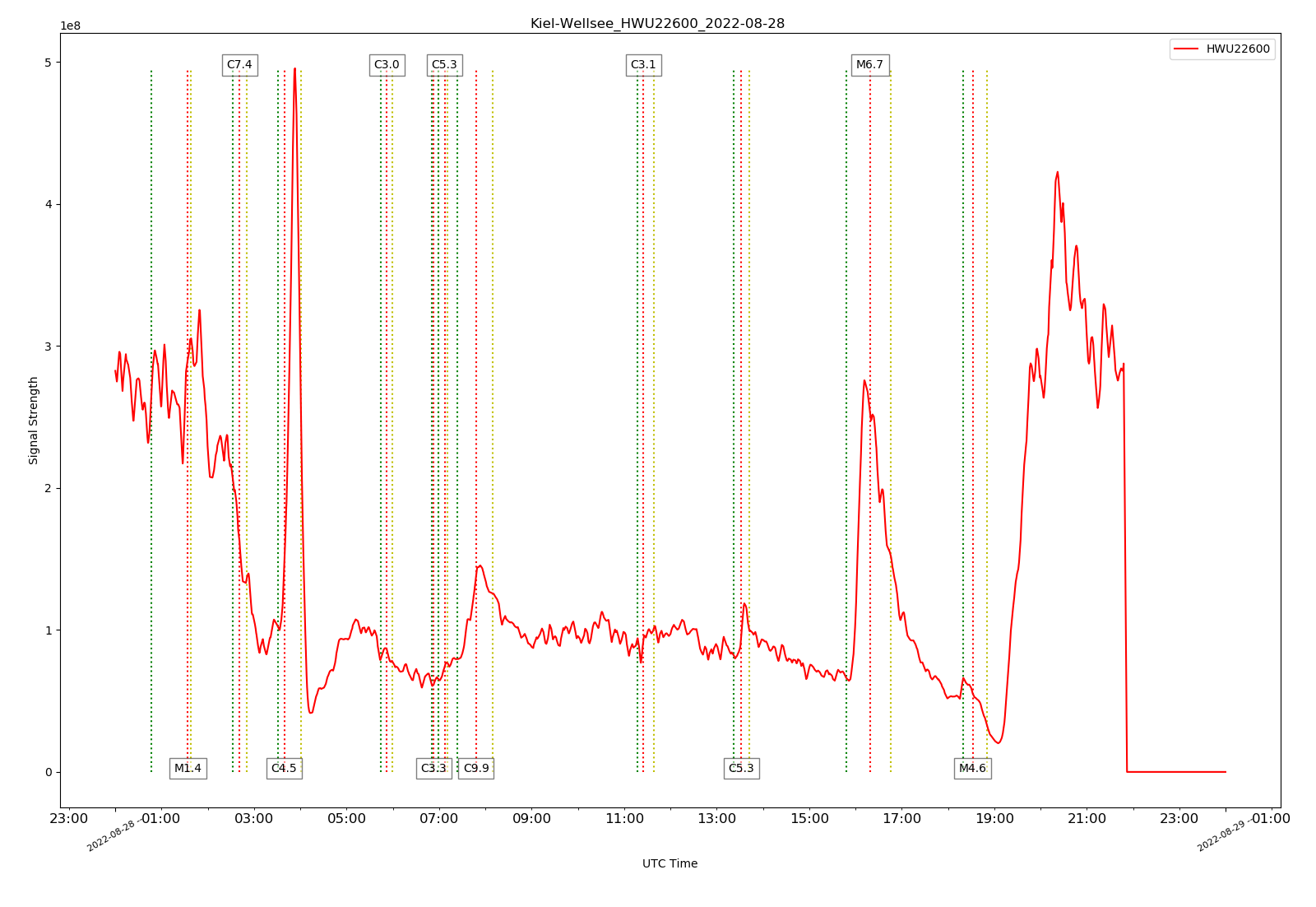

hier meine Auswertung vom 28.08.2022.
In der Sonnenfleckenregion 3088 gibt es einen Rekord nach dem Anderen.
Bemerkenswert sind die Zeiten zweier Ausbrüche, C9.9 (M1) um 8:09 mit 45 Minuten
und M6.7 um 15:48 mit ganzen 58 Minuten.
Der M4.7 Ausbruch um 18:20 kam leider etwas zu spät.
Das letzte Bild zeigt den Ausbruch um 15:48 Uhr.

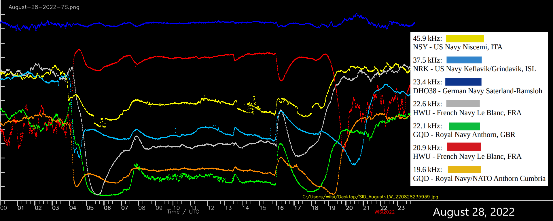

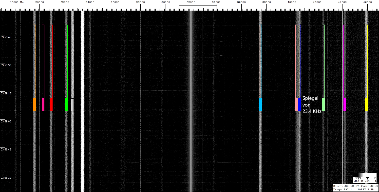

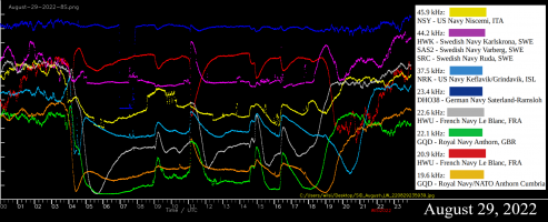

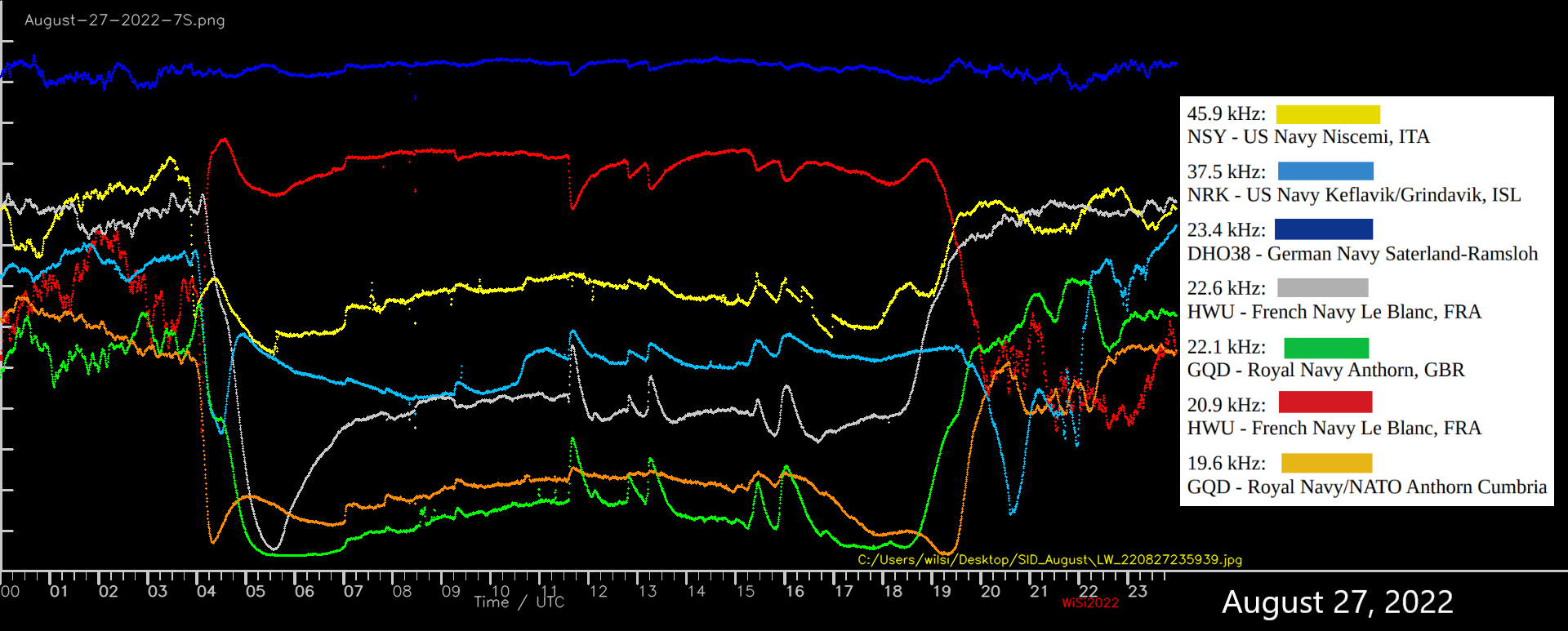

Guten Tag,

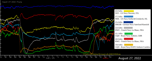

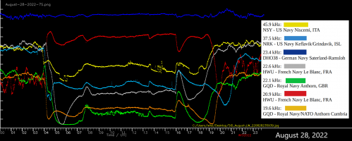

meine Bildchen vom 27. und 28. August enthalten alle halbwegs guten Spuren. NSY (gelb) ist auch dabei.
Es war Wochenende: Keiner hat eine Wartung gemacht.

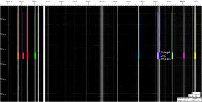

Eine aktuelle Frequenzliste ist auch beigefügt. Für DHO38 werte ich eine Spiegelfrequenz aus.
Einen schönen Tag wünsche ich,
viele Grüße
Wilhelm

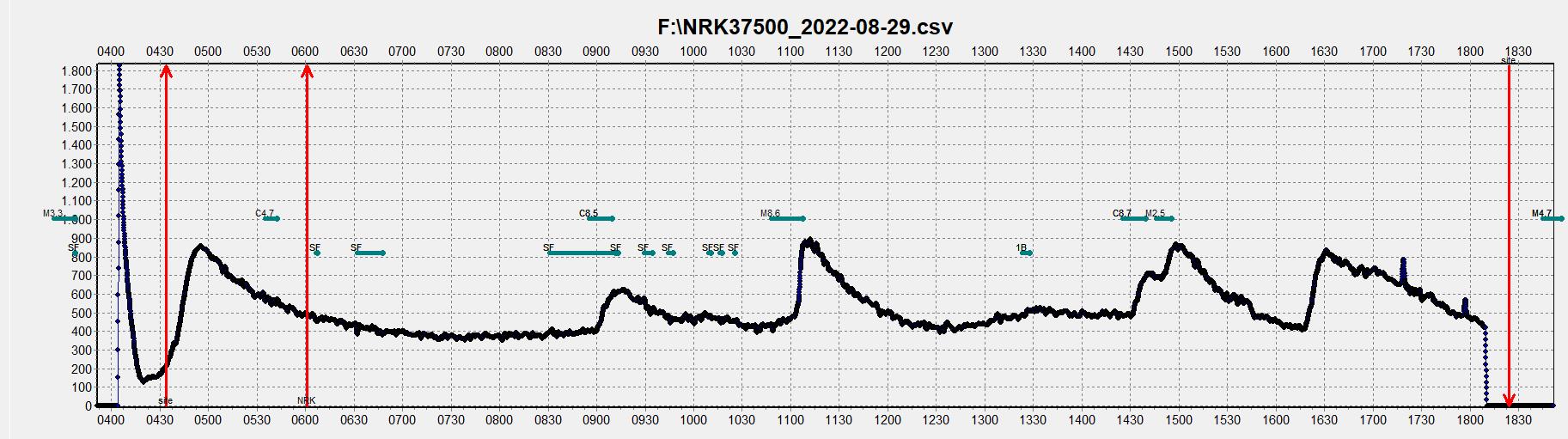

Moin und guten Tag,

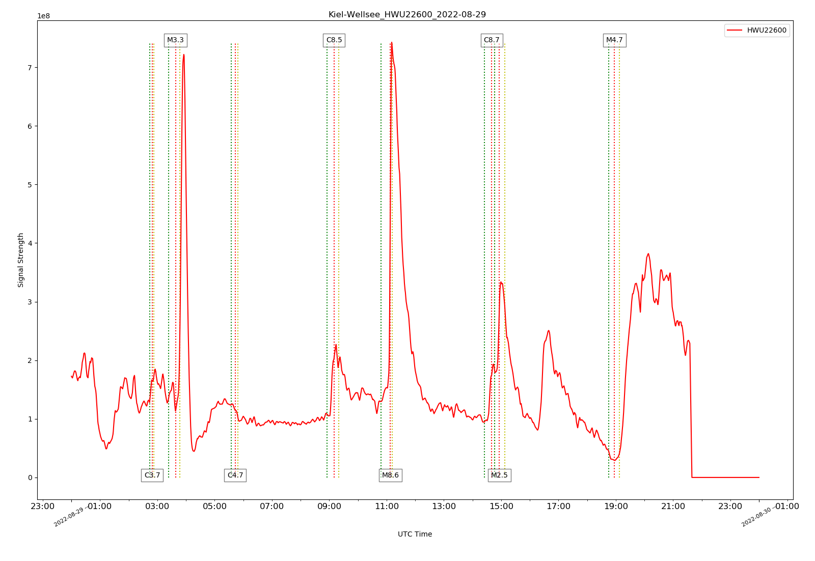

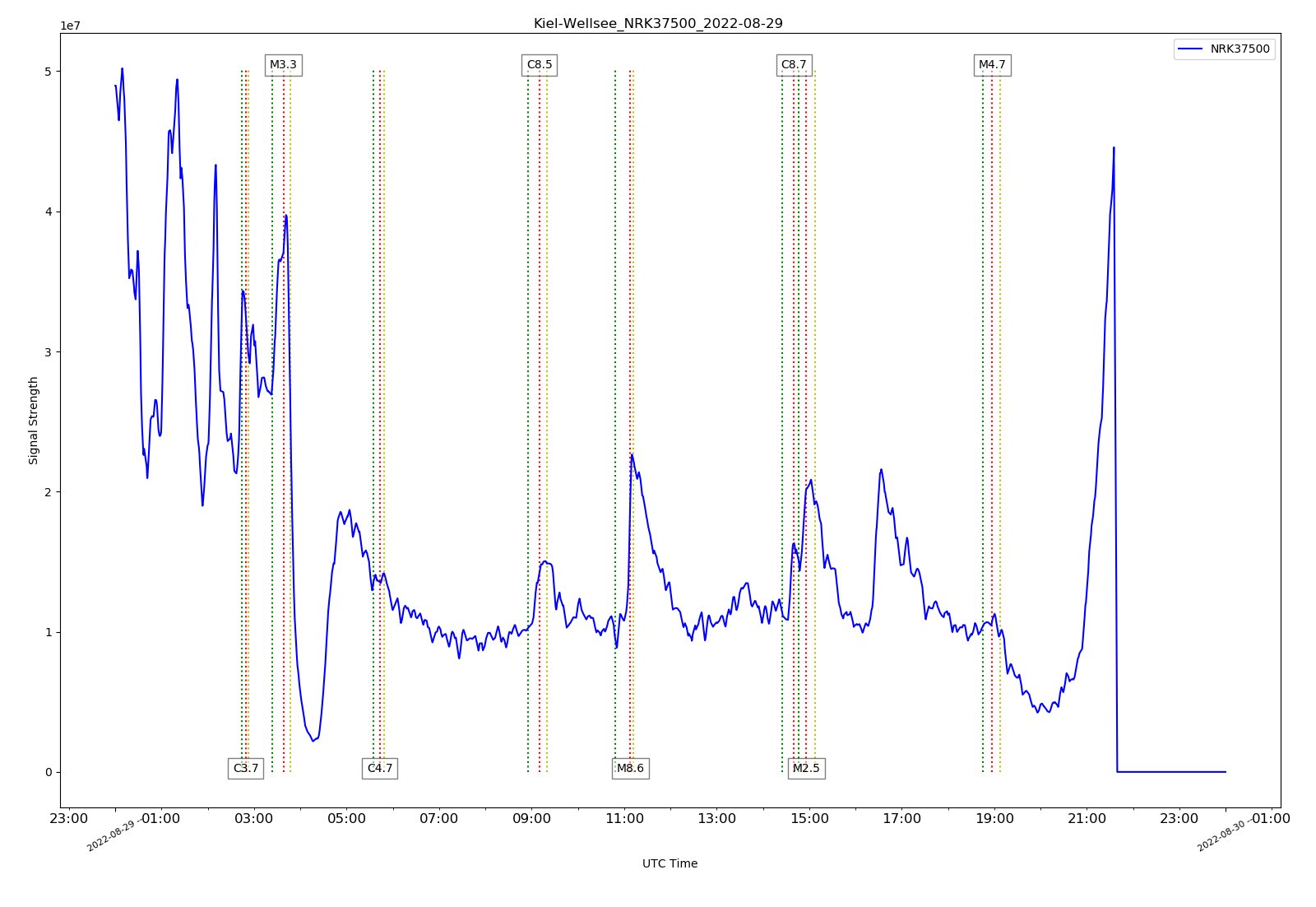

hier meine Auswertung vom 29.08.2022.

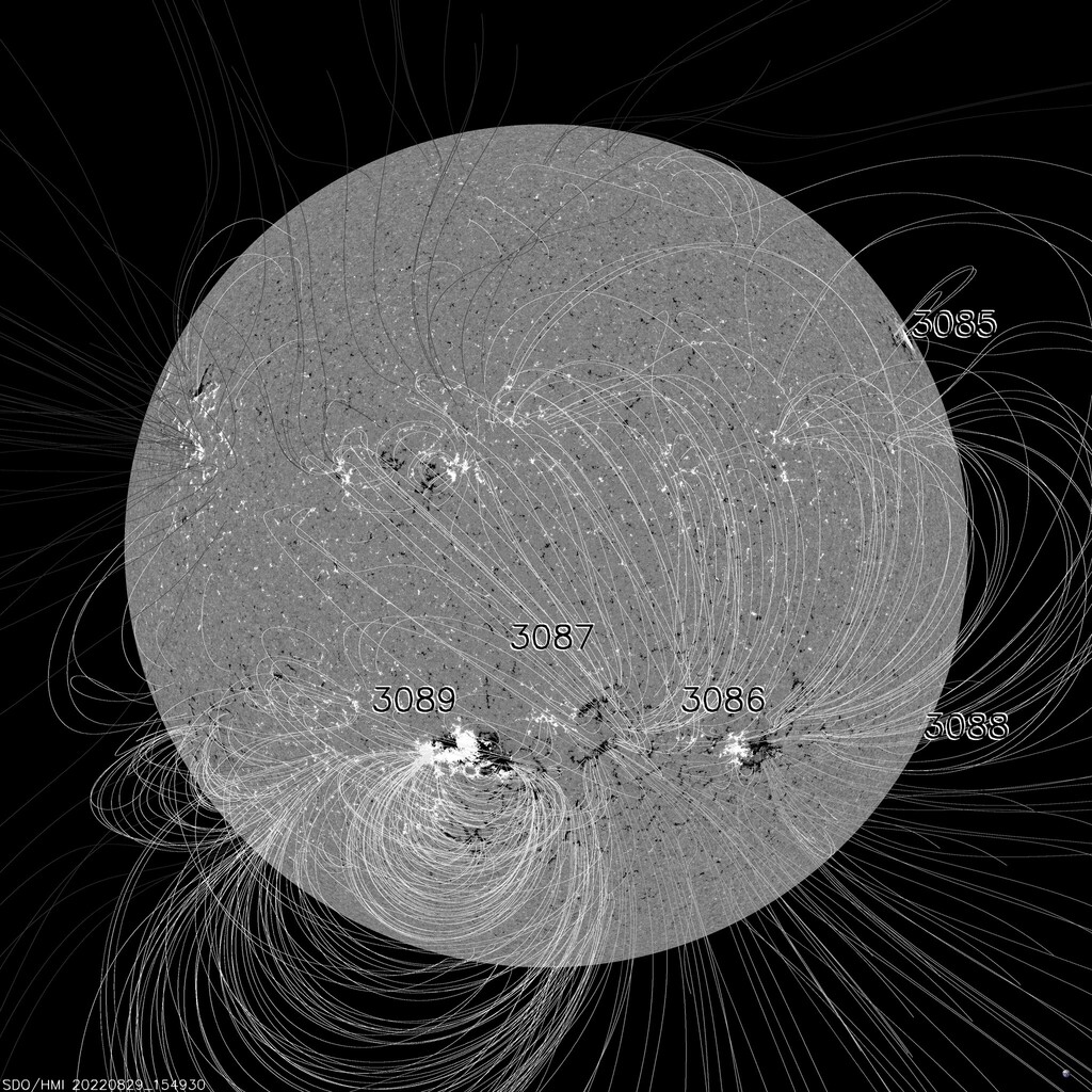

Der M4.7 um 18:45 kam leider für eine richtige Erfassung zu spät.
Das letzte Bild von SDO zeigt ihn. Davor das Magnetogramm auch SDO.
Es gibt einige Ungereimtheiten zum M3.4 Ausbruch um 3:24,
nach dem Motto es kann nicht sein was nicht darf. Dazu werde ich noch
mal später kommen.

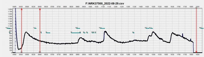

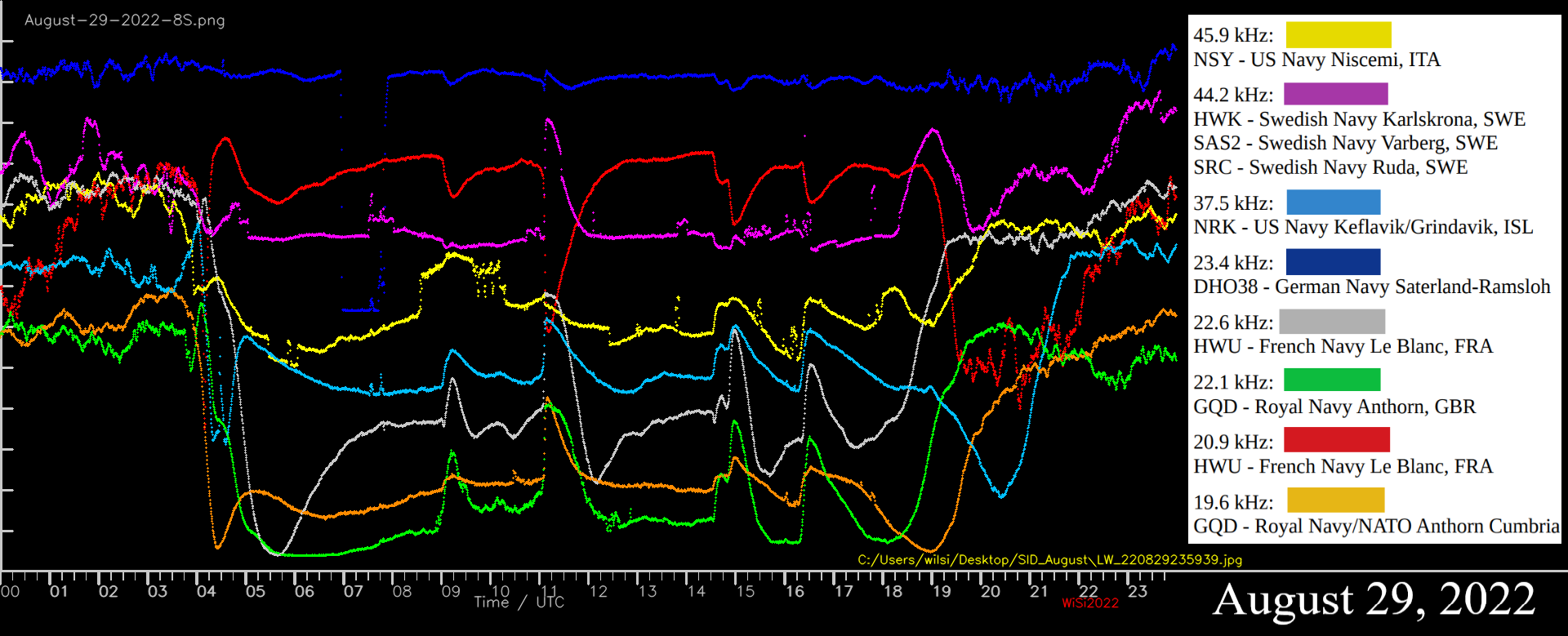

Guten Tag,
in meinem Bild von gestern, den 29. August ist zusätzlich noch ein schwedischer Sender auf 44.2 kHz enthalten.
Mir gefällt die rote Spur mit den negativen Ausschlägen am besten.
viele Grüße
Wilhelm

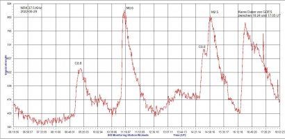

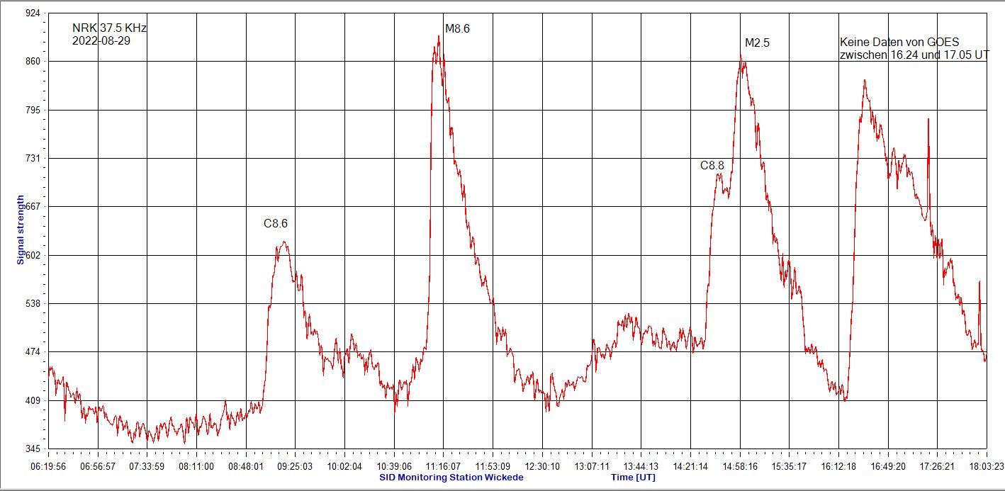

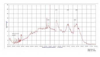

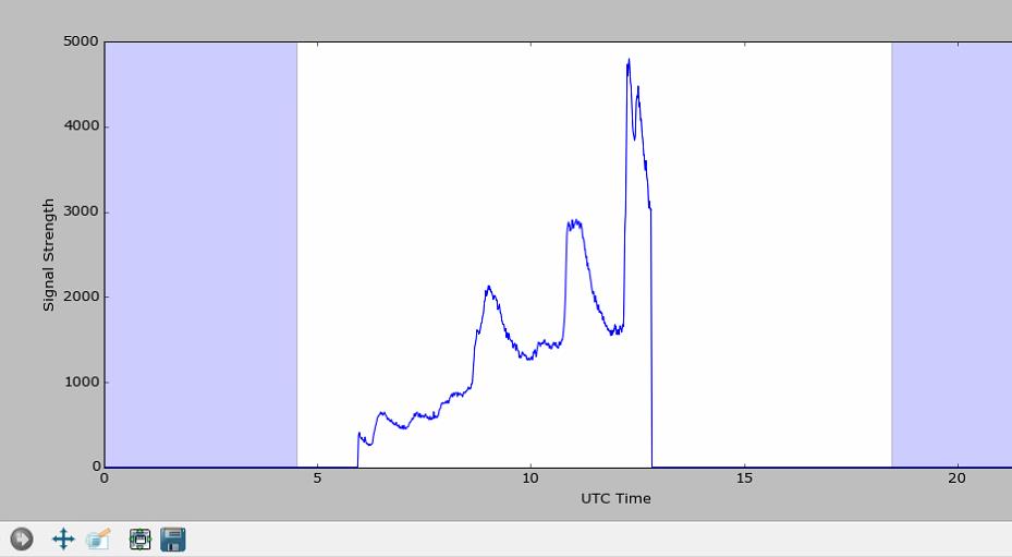

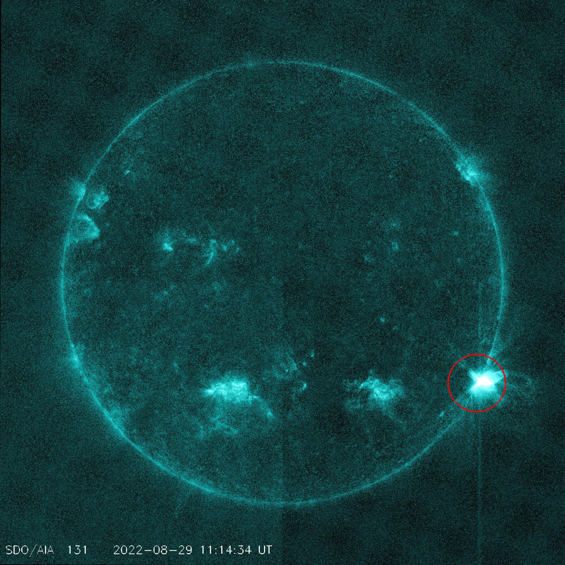

Hier meine Daten. Zwischen 16.24 und 17.05 UT hat sich der Satellit GOES wohl kurzzeitig abgeschaltet.
Wie man in der Abbildung sieht, gab es genau zu dem Zeitpunkt ein C oder M-Klasse Ausbruch.
Auch bei Gonzo1 (oben) zu sehen

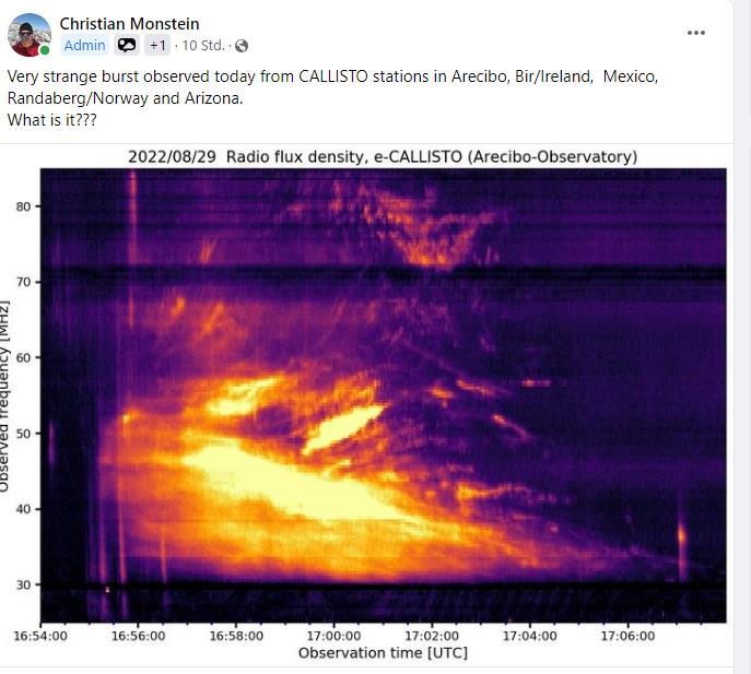

Ganz interessant: In der Zeit, wo es den Sendeausfall bei GOES gab, hat eine e-Callisto Anlage in Arecibo folgendes Signal emfangen.
Gepostet von Christian Monstein auf Facebook.
e-callisto2022-08-29.jpg​
SDO Aufnahme vom M8.6 Ausbruch
Hier noch eine Darstellung, die ich mit dem SID-Data-Grabber angefertigt habe. Damit können die Daten Online auf die Stanford Webseite gesendet werden.
Hallo Andreas,
der Satellit wird wohl im Erdschatten gewesen sein.
Das e-Callisto Bild sagt mir so alleine nichts. Man müsste es mit einem Spektrogramm ohne Ausbruch vergleichen.
Dein letztes Bild, der SID-Data-Grabber Plot, passt genau zu meiner hellblauen Spur. Sehr schön.
Viele Grüße,
Wilhelm
Hallo Andreas,
Viele Grüße,
Satellit Ausfall Erdschatten mag sein. Ich weiß gar nicht so genau, wo der Satellit so rumfliegt. :)
die GOES-Satelliten sind geostationär, so kann er nicht
im Erdschatten gewesen sein. Es könnte sich ????? doch auch um eine Störung
aufgrund des Ausbruch's handeln.

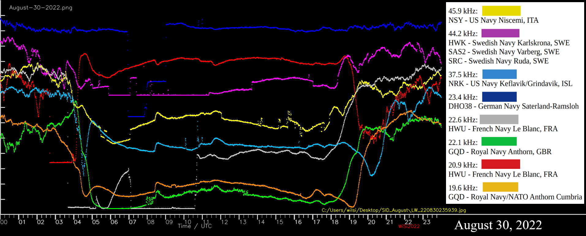

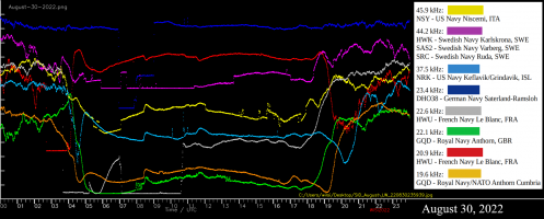

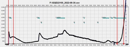

Guten Tag,

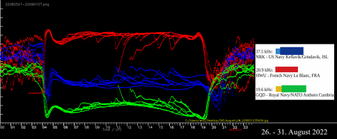

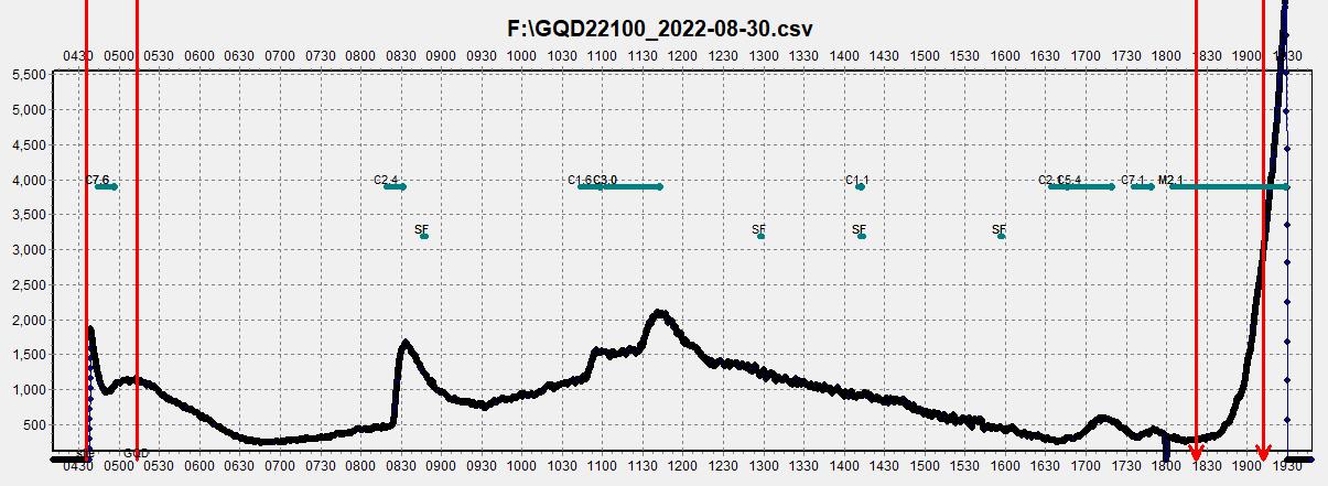

gestern war bei mehren Sendern Wartung angesagt. Der C2.4 um 8:30 UT ist ganz ok geworden. Ein M 2.1 Ausbruch ab 18 h UT ist nicht mehr zu sehen.
Wilhelm

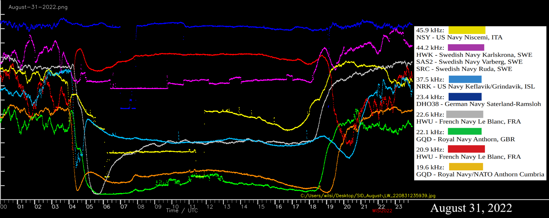

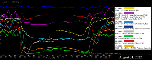

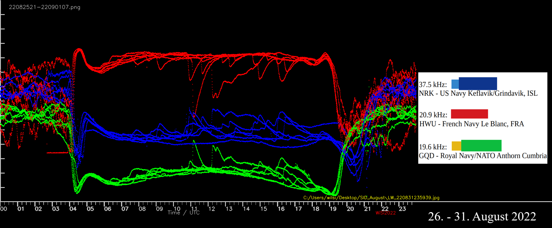

Guten Tag,
gestern gab es fast nur Basislinie.
Mit den Daten der letzten Woche habe ich noch etwas herumgespielt und einen Plot von 3 Frequenzen gemacht.
Gerade habe ich wegen der September Perseiden wieder auf GRAVES umgebaut...
Viele Grüße,
Wilhelm
