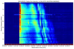

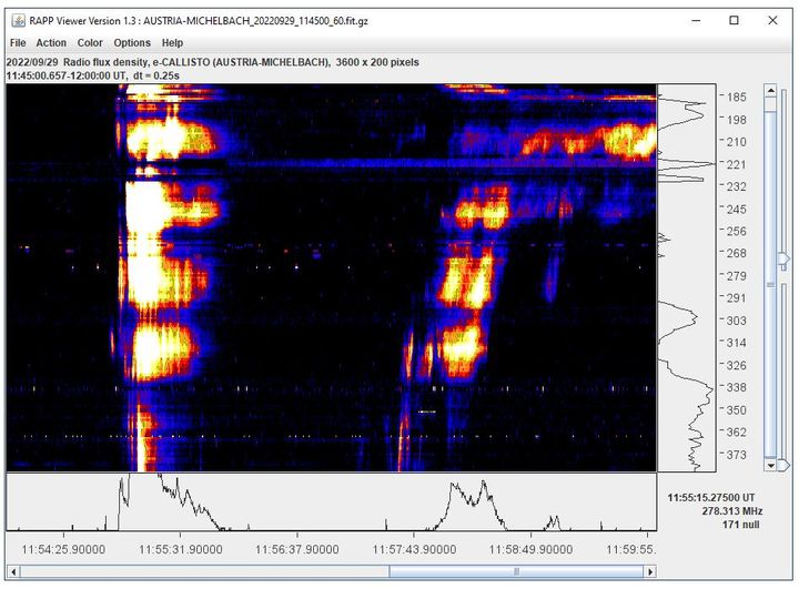

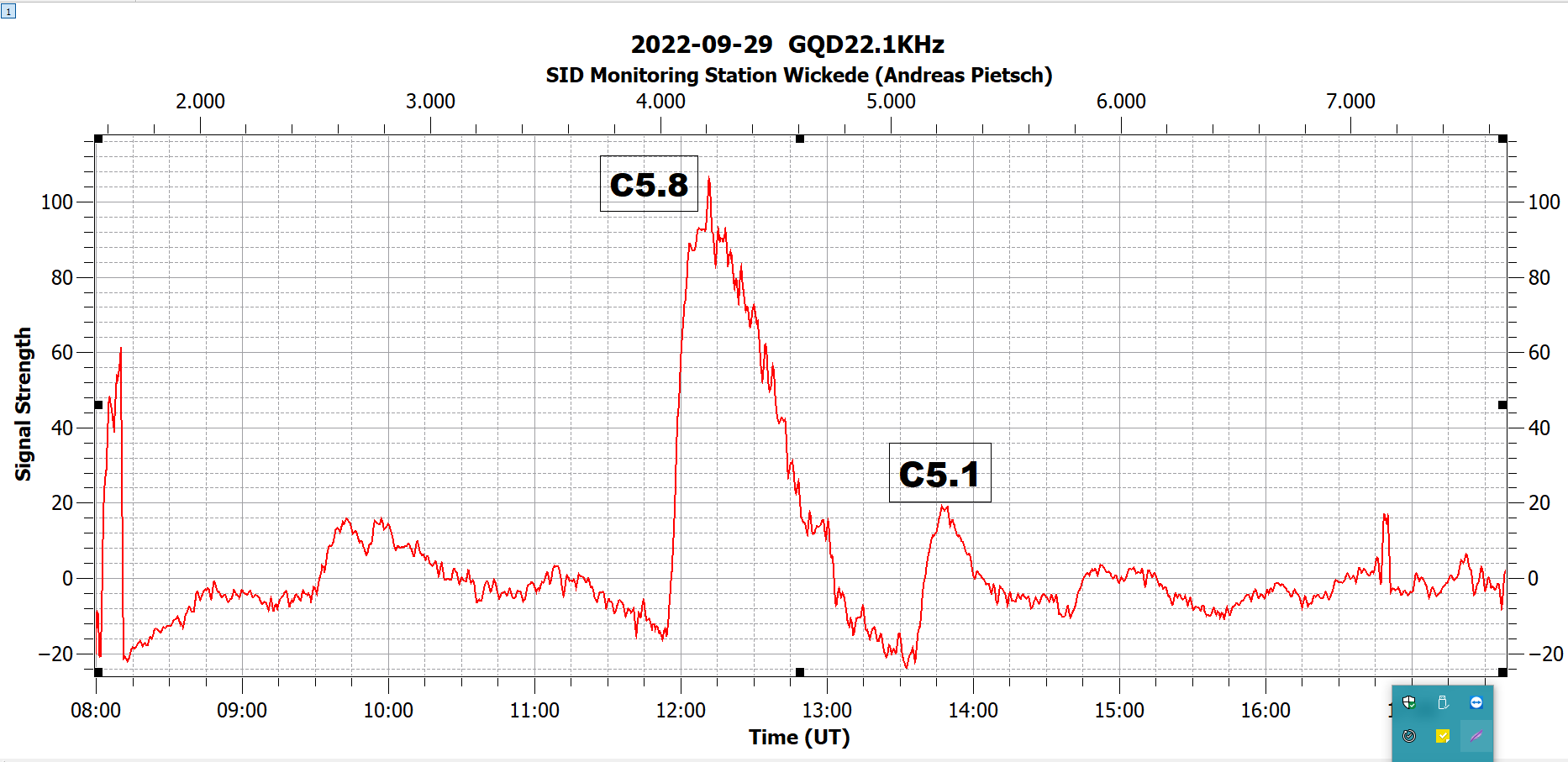

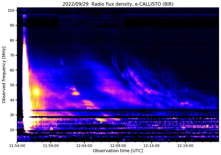

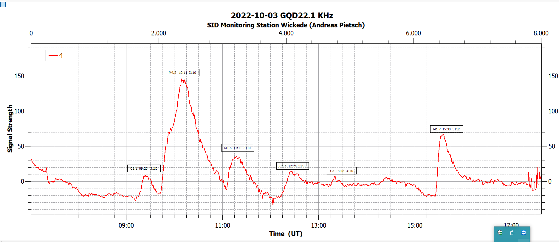

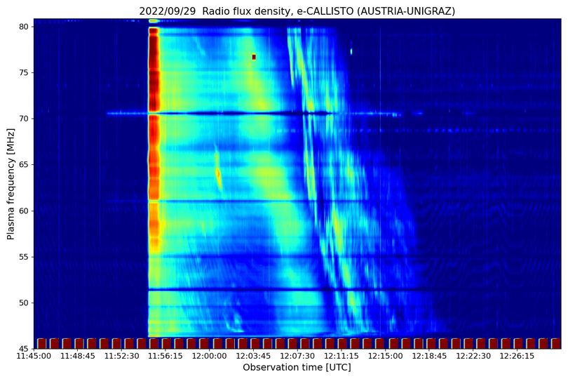

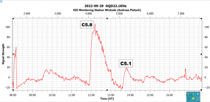

Hier meine Daten vom 29.09.2022. Das C5.1 Ereignis kommt von dem Sonnenfleck 3107. Das C5.8 Ereignis kann noch keinem direkten Sonnenfleck zugeordnet werden. Vermutlich stammt es vom nordöstlichen Sonnenrand ab. Siehe Bild - Protuberanzen: Quelle NASA SDO StackPath. Vom Gefühl her würde ich sagen, dass das Signal sogar in die M-Klasse gehört. Unterstützen würden diese These mehrere auffällige e-Callisto Beobachtung u.a. aus Irland (Quelle: CALLISTO at Bir castle, Ireland.) und Österreich
Prof. Dr. Manuela Stadlober-Temmer, Universität Graz, Institut für Physik, Universitätsplatz 5, 8010 Graz, Österreich. Sowie Fritz Lensch von der Sternwarte Michelbach (Bei Facebook anmelden). Siehe Bild 3-5.

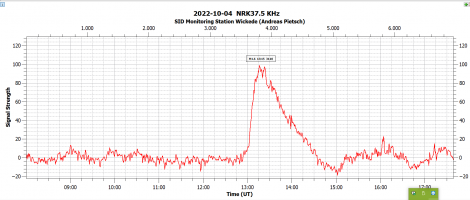

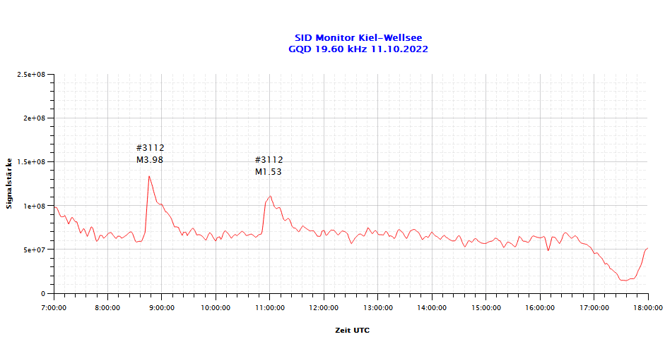

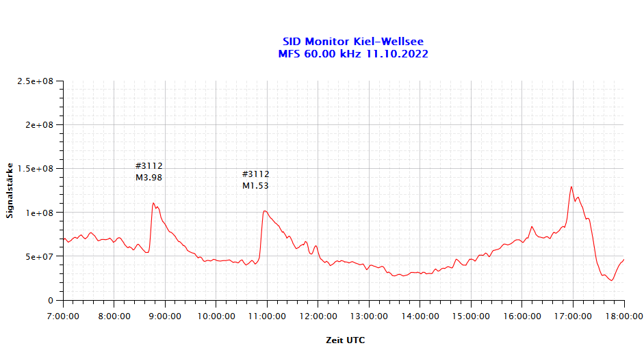

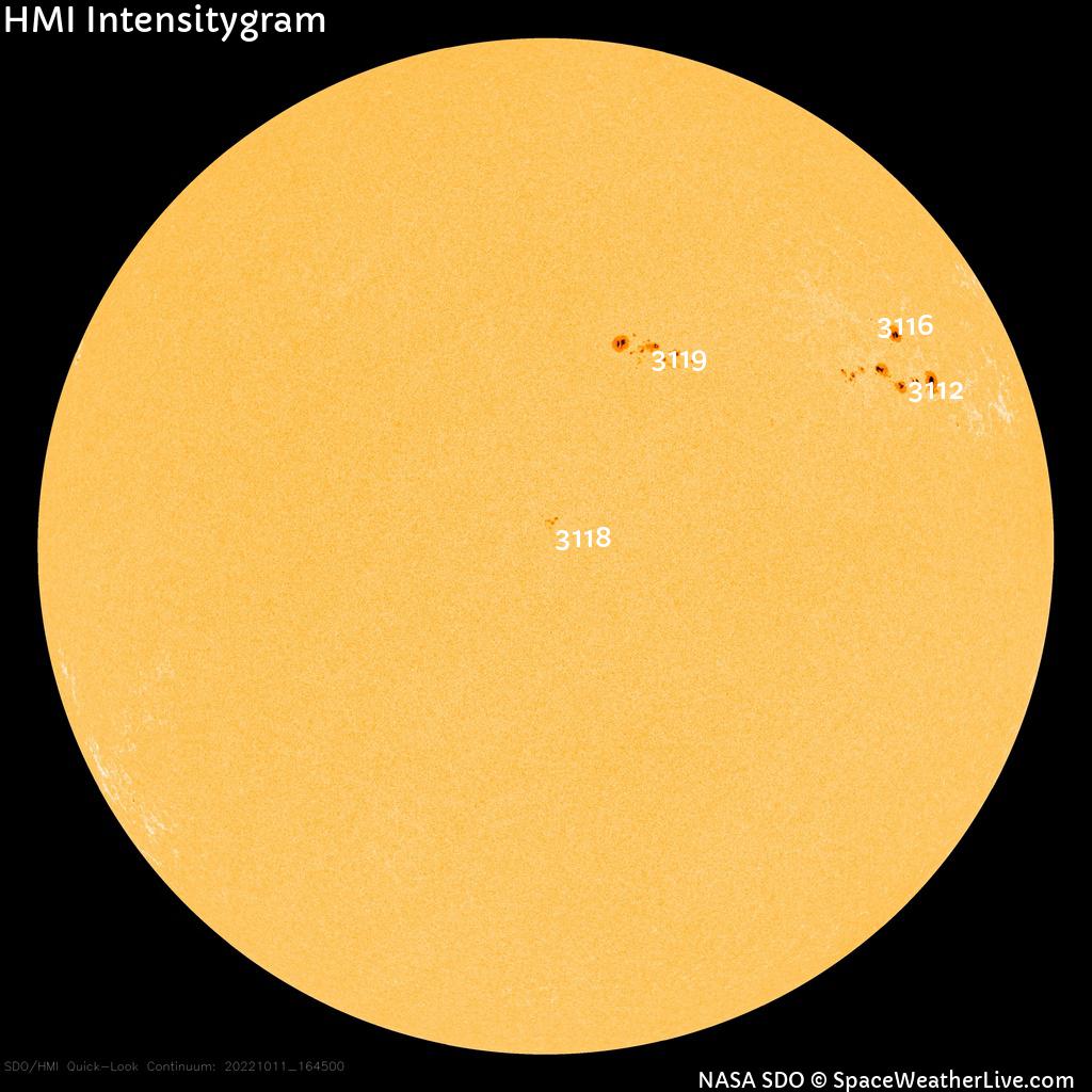

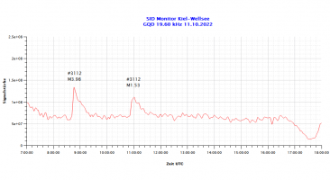

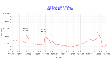

hier meine Auswertung vom 11.10.2022
Durch die immer kürzeren Tage, wird leider auch der Aufzeichnungsbereich immer kürzer.
Momentan (23:45 Uhr) geht es auf der Sonne noch munter mit C-Ausbrüchen weiter.

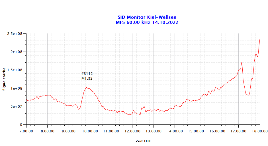

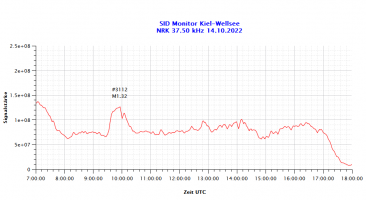

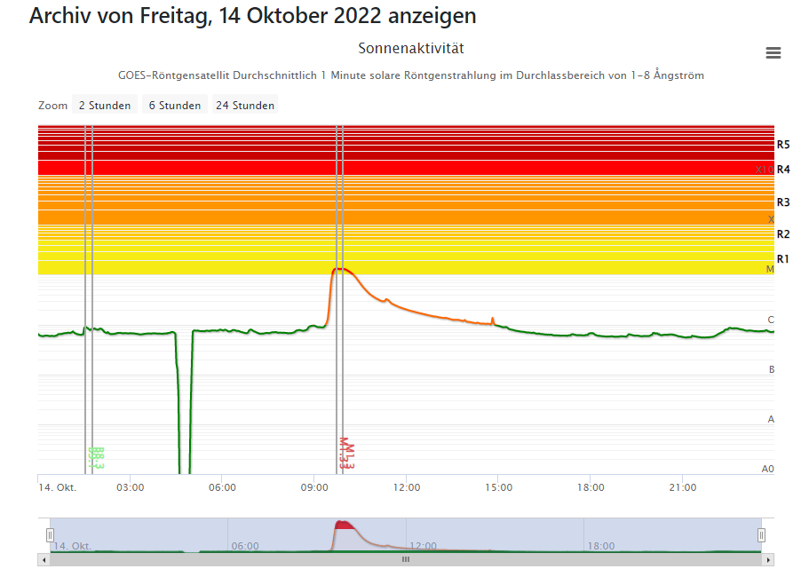

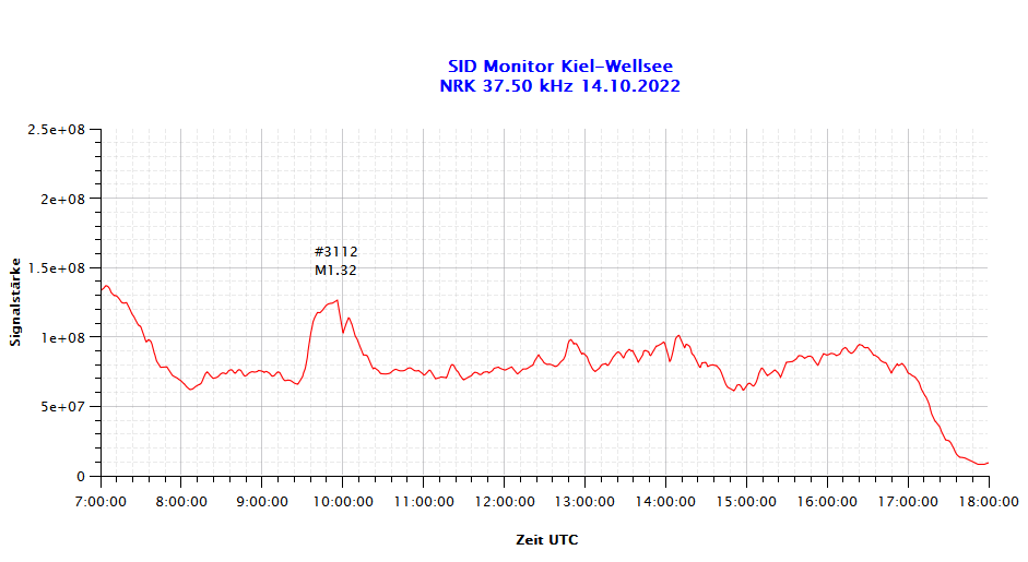

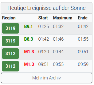

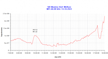

hier meine Daten vom 14.10.2022
Es gab laut SpaceWeatherLive zwei Ausbrüche, beide M1.32, und zwar um 09:20-09:51
und gleich im Anschluss 09:51-09:59 einen zweiten Ausbruch.
In den NOAA-Daten ist nur ein Ausbruch aufgeführt.
Bildquelle: SpaceWeatherLive

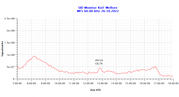

im Moment ist saure Gurkenzeit und die Tage werden immer kürzer,
damit auch der Zeitraum für SID-Aufzeichnungen.

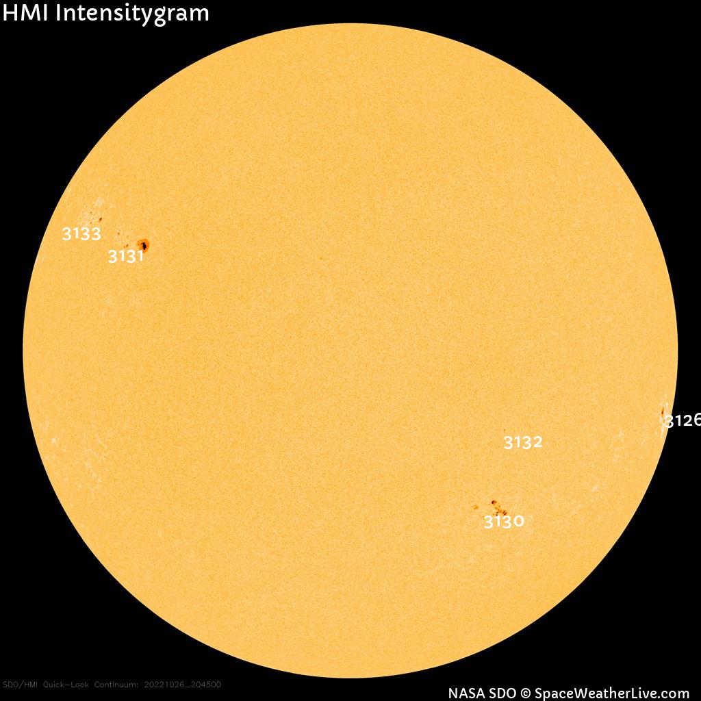

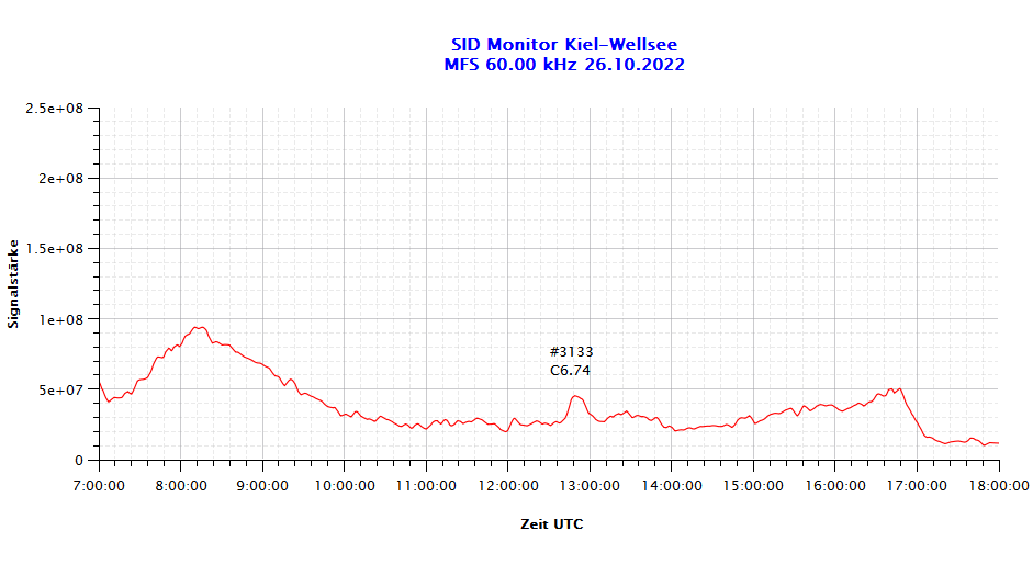

Da freut man sich schon, einen kleinen C6.74 (26.10.2022) Ausbruch erfasst zu haben.
Die partielle SoFi am 25.10.2022 hat in meinen Aufzeichnungen keine signifikanten Spuren hinterlassen.
Bildquellen: SpaceWeatherLive, Gonzo1

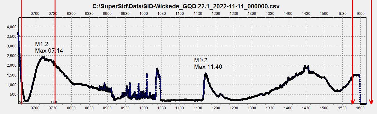

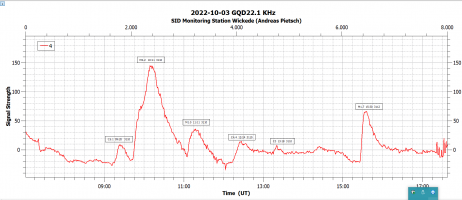

Nach langer, langer Zeit mal wieder ein (zwei) M-Klasse Ereignis (hier mit meinen Rohdaten mit GQD22.1 KHz gemessen.
Der Signalanstieg um 07:14 ist vermutlich nicht wirklich auf den Ausbruch zurückzuführen, sondern eher auf den Signalanstieg, der verursacht wird, wenn die Sonne aufgeht.

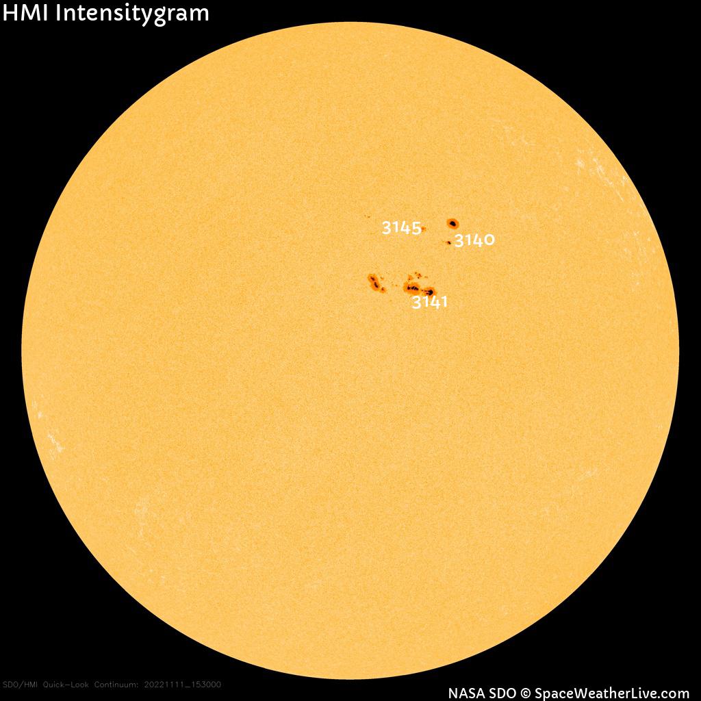

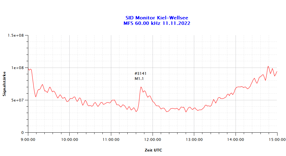

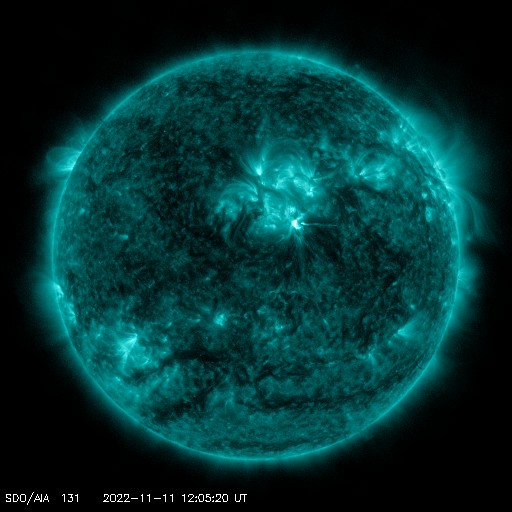

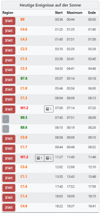

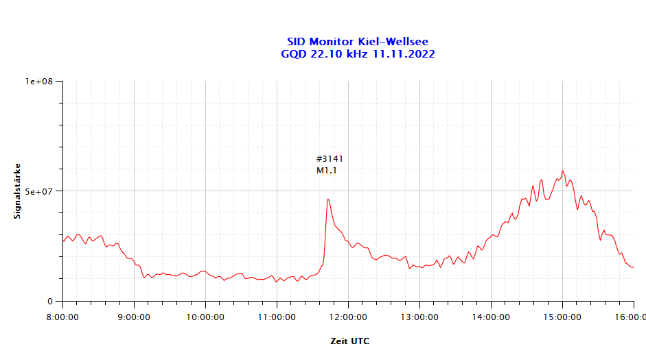

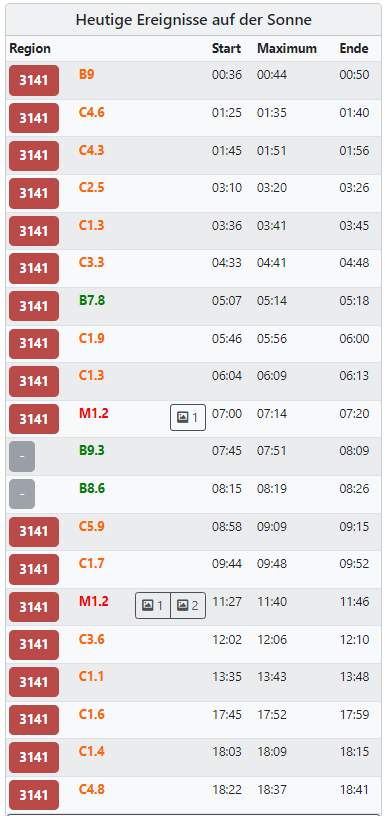

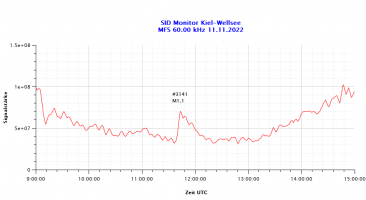

Hier meine Aufzeichnungen vom 11.11.2022
Die Sonnenfleckenregion 3141 hat heute gezeigt was sie kann.
Anhang, Bildquelle: SpaceWeatherLive

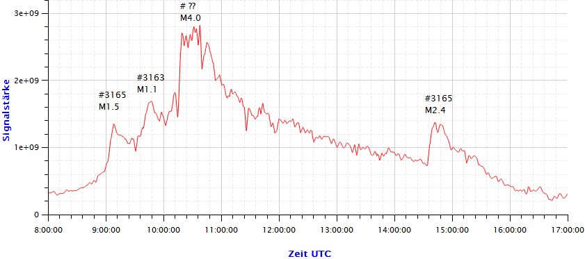

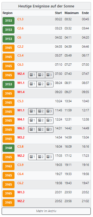

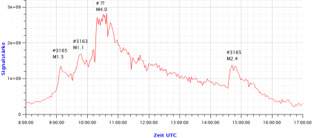

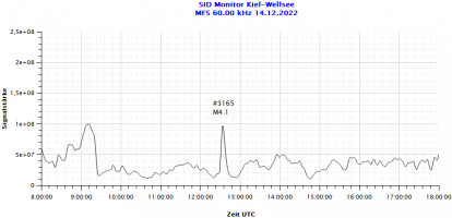

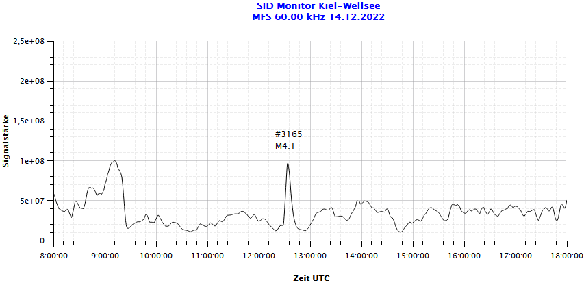

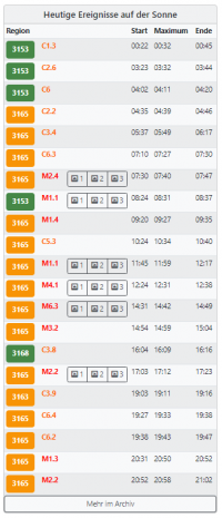

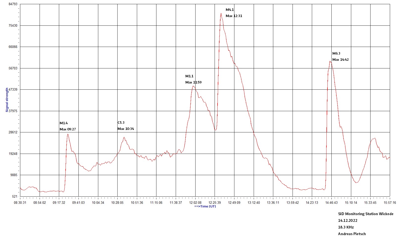

hier meine Aufzeichnung vom 14.12.2022.
Es war heute eine Menge los auf der Sonne (siehe Anhang).
Hauptakteur Sonnenfleckenregion 3165.
Leider konnte ich nur den M4.1 Ausbruch verlässlich aufzeichnen.
Im animierten GIF zeige ich einen Koronalen- Massenauswurf.
Die Daten wurden mit der ESA JHelioviewer Software aufbereitet (siehe auch A&A paper).
Es ist eine freie open source software die Daten vom SDO (Solar Dynamic Observatory) der NASA verarbeitet.
Diese Daten sind frei zugängig und dürfen veröffentlicht werden.

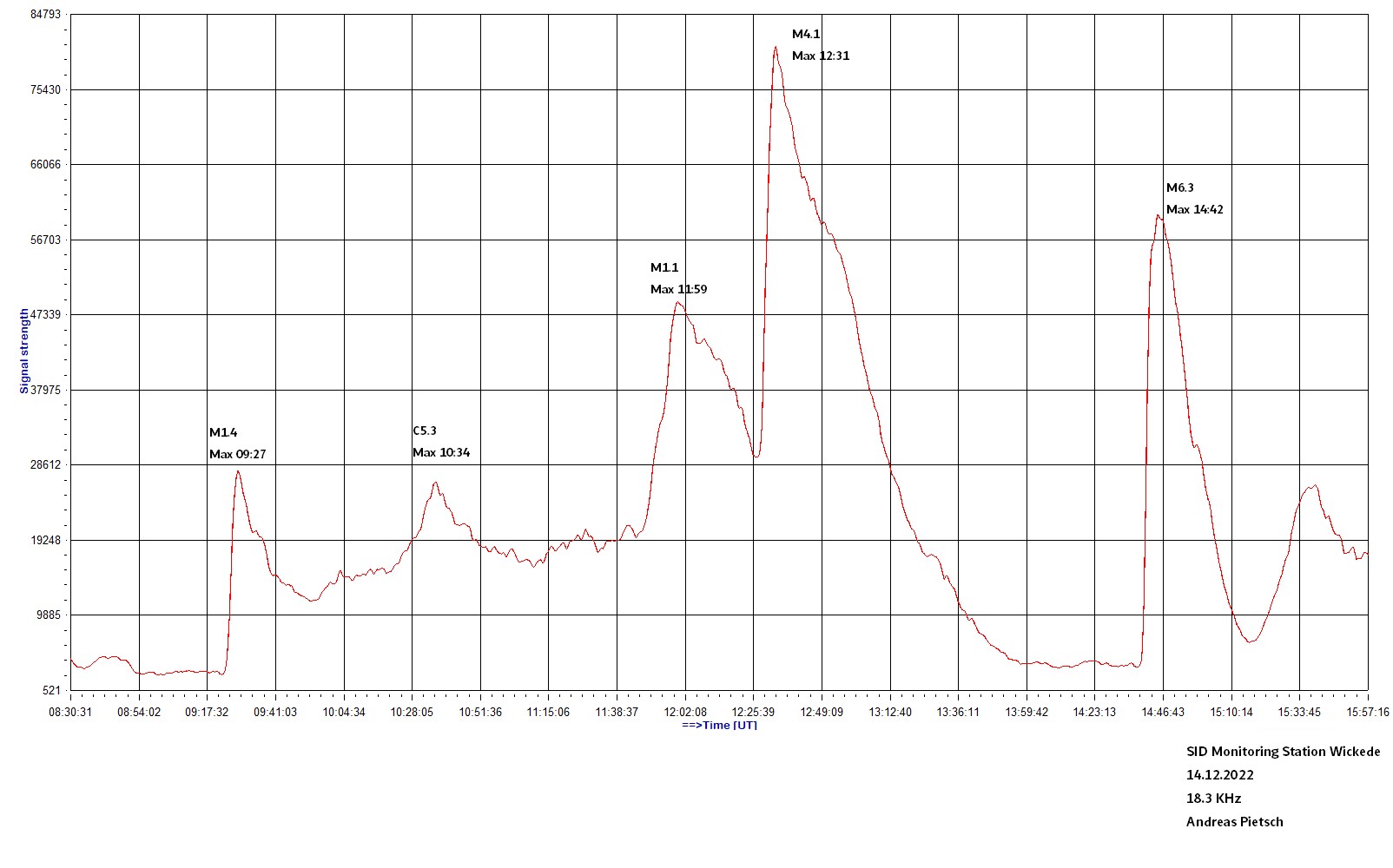

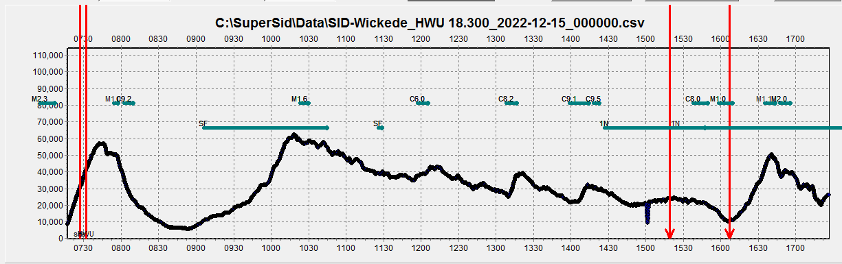

Hier meine Daten von Gestern. Ich habe auf fast allen Frequenzen starke Signale empfangen. DHO38 war auch dabei - obwohl der Sender total übersteuert bei mir ankommt. Die Entfernung ist eigentlich viel zu kurz. Vielleicht war es auch das 2te Wellenpaket, was schon einmal um die Welt gereist ist. Am Besten sind die daten auf HWU18.3 KHz zu sehen.
Den Anhang 298255 betrachten
Moin Andreas,
absolut überwältigend!!!
Ich meine gelesen zu haben, das die Signale im Winter (für mich nicht ganz erklärlich) stärker sein sollen.
Mit meiner Anlage bekomme ich es jedenfalls nicht so hin.

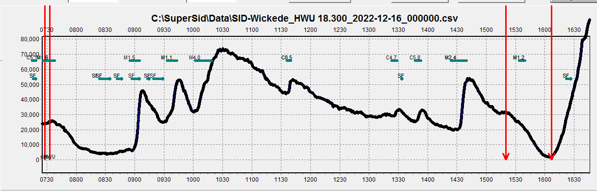

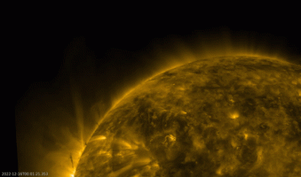

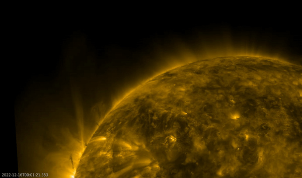

hier meine Daten vom 16.12.2022.
Angeregt durch Andreas habe ich meine Antenne gen HWU 18.30 kHz ausgerichtet und
siehe da, ich hatte einen recht ordentlichen Empfang.

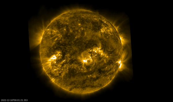

Auch gibt es zwei Filmchen aus Daten vom SDO, wieder aufbereitet mit der ESA JHelioviewer Software (siehe auch A&A paper).
Die Vergrößerung zeigt einen "kleinen" Ausbruch.
Ich bin mir nicht ganz sicher was ich in diesem Forum alles einstellen darf.
Bis jetzt hat es aber alles noch, meiner Meinung nach, mit dem Thema zu tun.
Schönen 3. Advent

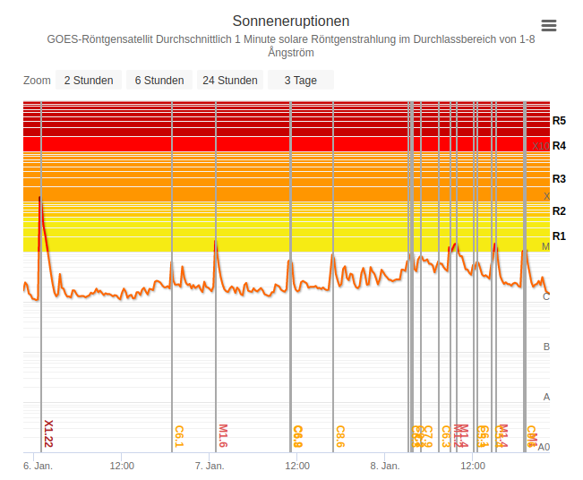

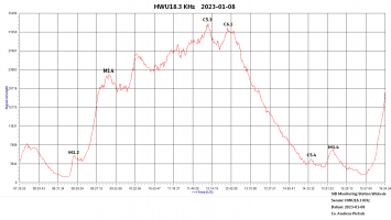

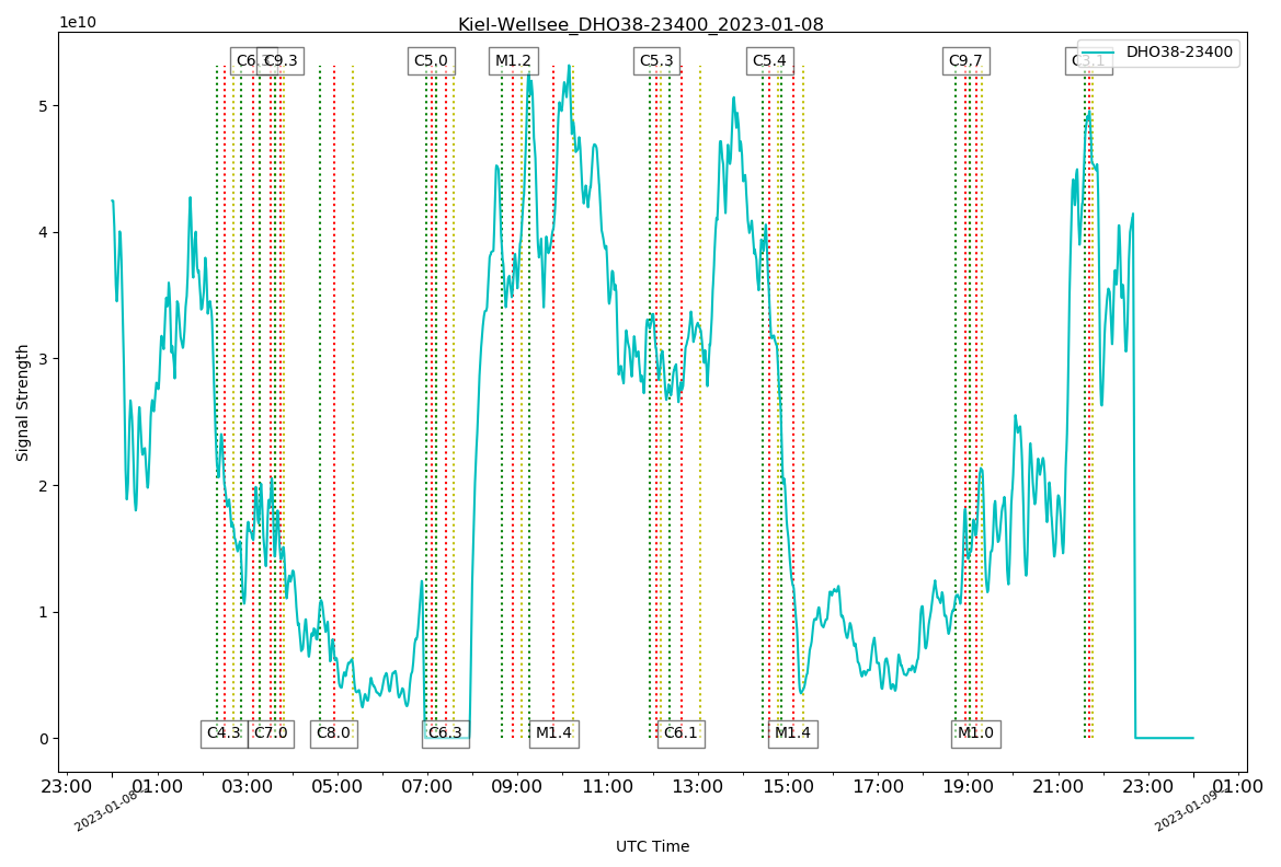

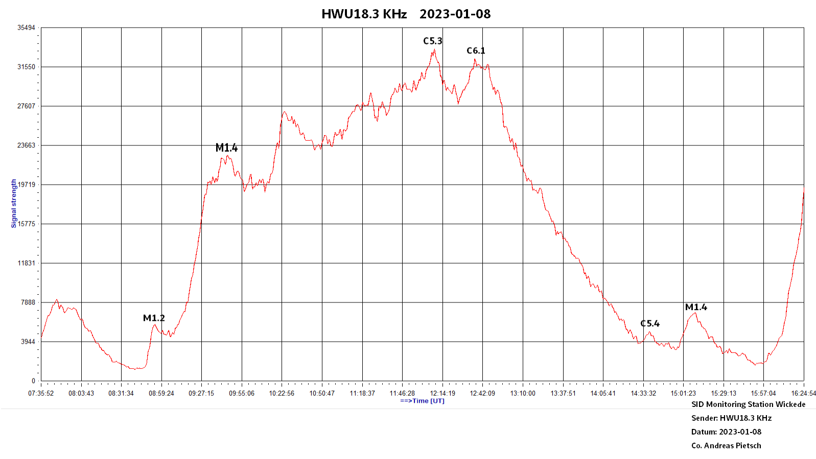

auf der Sonne ist mächtig was los.
Leider lässt sich um diese Jahreszeit nur wenig wirklich aufzeichnen:(
Meine Daten vom 08.01.2023 können es nur andeuten.
Bild 2 und 3: SpaceWeatherLive
Ich schlage vor 2023 hier weiter zu machen.
