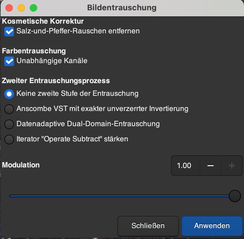

Hallo zusammen. Das Denoise funktioniert bei mir seit dem Update nicht mehr. Meine Settings siehe Screenshot. Es geht um einen schlichten CFA-Stack. Das Denoise läuft laut Konsole durch, aber am Bild verändert sich nichts.
Hat noch jemand dieses Problem?

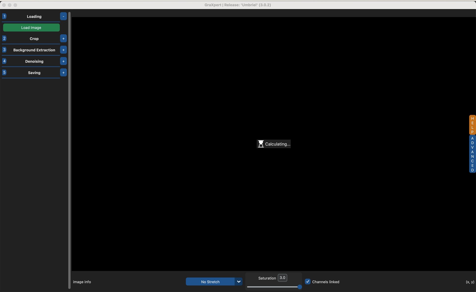

Dazu kommt, dass Graxpert bei mir seit der Installation von SIRIL 1.4 und der Integration in den SIRIL-Einstellungen nicht mehr funktioniert :oops: Nach dem Öffnen einer FITS-File steht im Bildbetrachter nur "Calculating", aber das Bild wird nie gezeigt. Es kann natürlich sein, dass dieses Problem keinen Zusammenhang mit SIRIL hat. Mit anderen Worten, ich kann aktuell überhaupt nicht entrauschen. :eek:

zum ersteren kann ich leider nichts sagen das funktioniert bei mi, zu Graxpert, das habe ich auch öfters, ist aber nach einem reboot meistens wieder ok, es gibt da wohl ein Speicherproblem schließe ich draus..
Beste Grüße
mike
