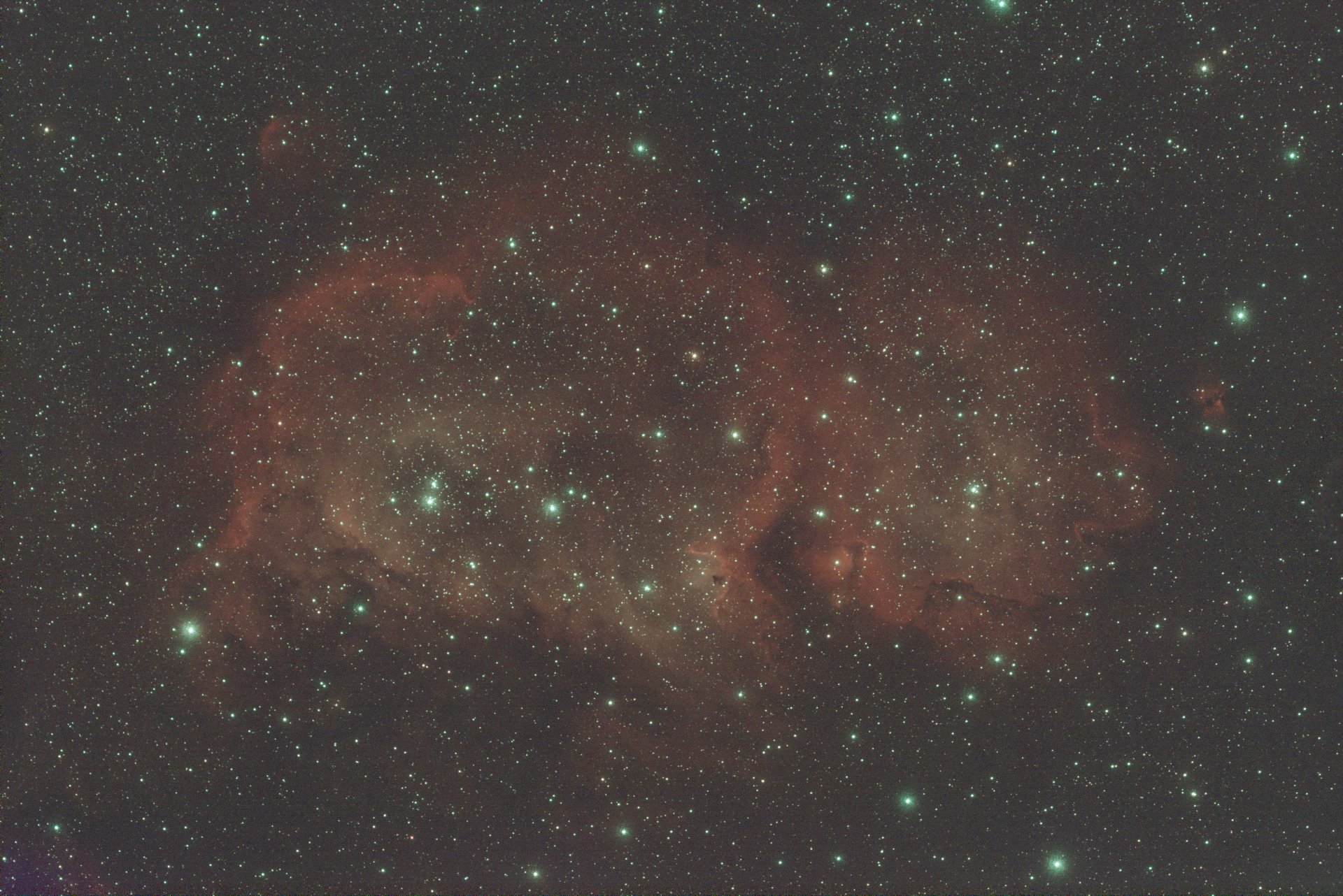

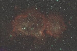

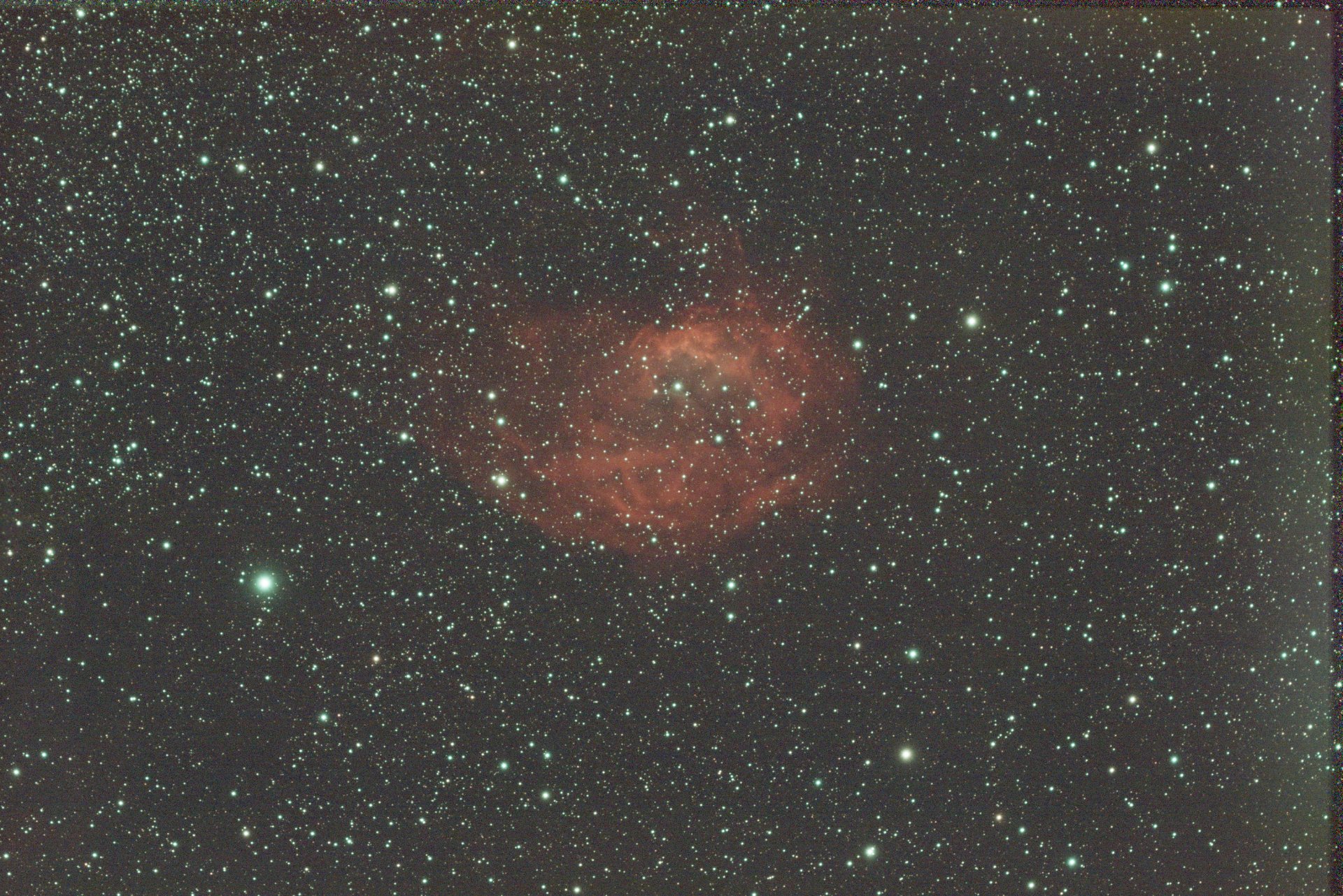

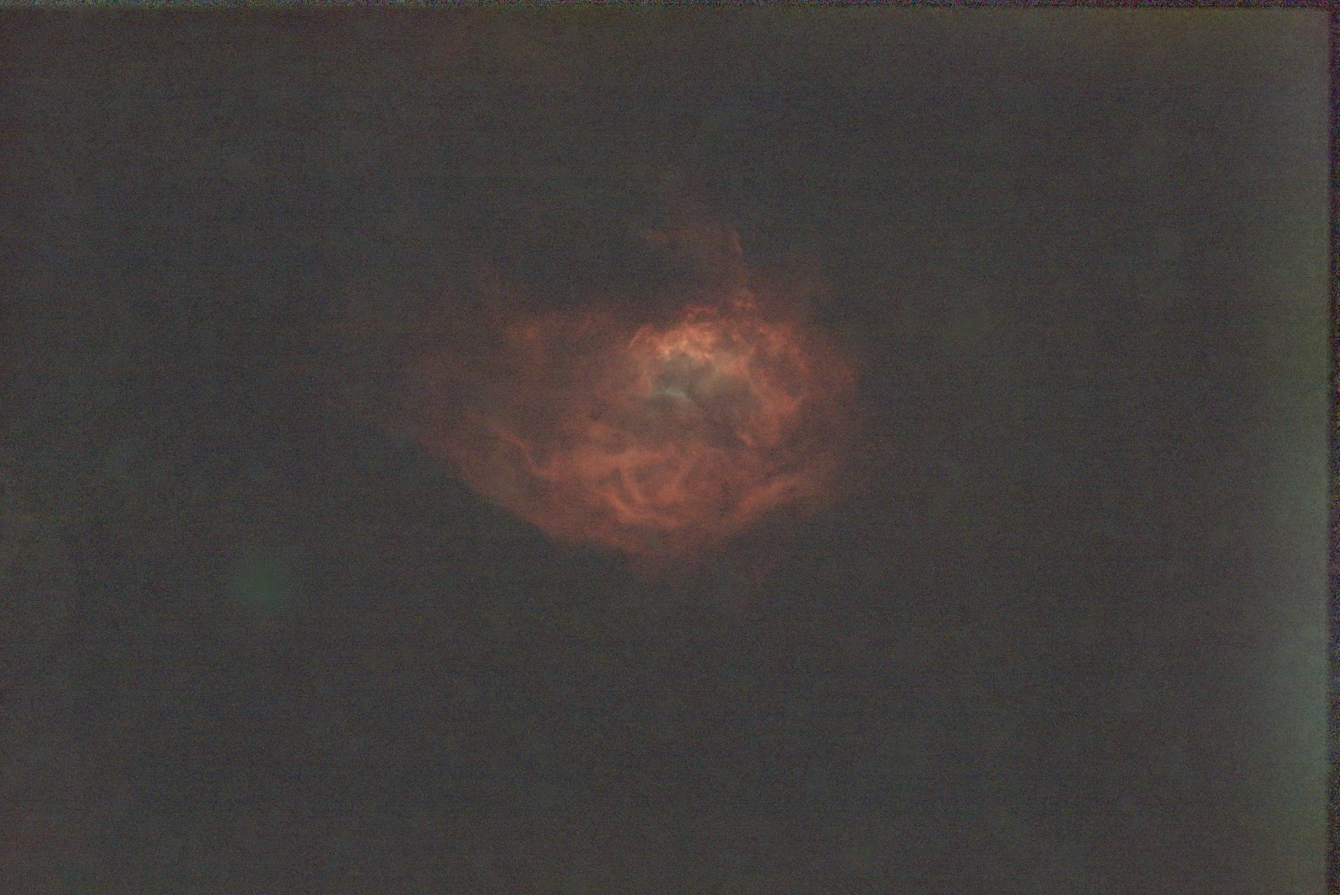

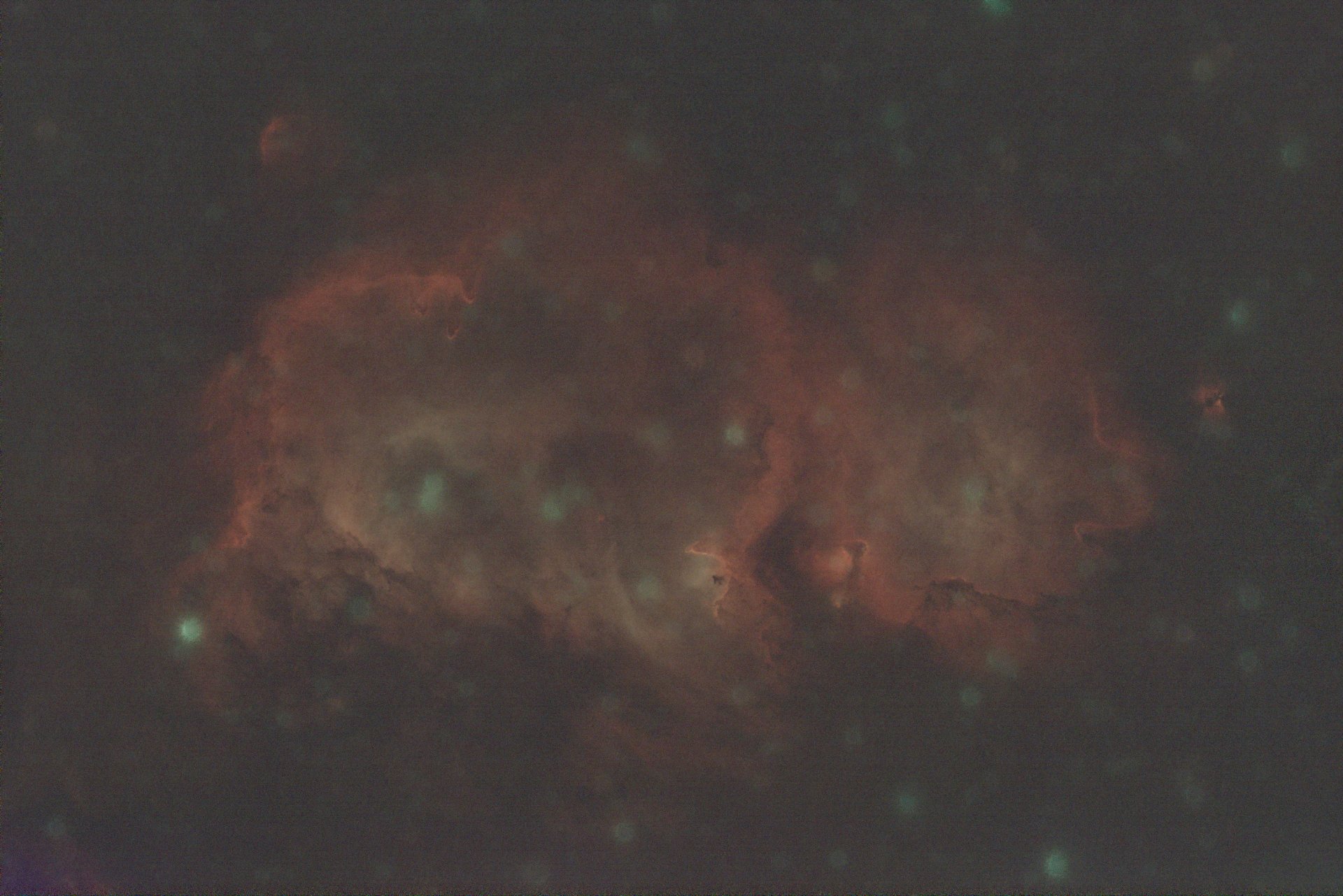

So - jetzt habe ich einen kleinen Test mit Beispielbildern gemacht. Irgendetwas muss schon beim Stacken anders laufen. Die ersten beide Bilder stellen eine Aufnahme dar die noch mit 1.2 gestackt wurde und die zwei anderen eine die mit 1.4 gestackt wurde. In 1.4 wurden dann bei beiden nur per Phytonscript-Graxpert der Hintergrund eliminiert und anschließend wurde gestretcht per Histogramm-Transformation.

Und davor hatte ich den Cirrusnebel gemacht - allerdings nicht mit der 183 MC pro sondern mit der 585 MC pro. Das war im August - also Beta 3. Da war noch alles toppi.
Dann müsste es tatsächlich ab Beta 4 begonnen haben.
So - jetzt habe ich nochmal einen Marathon hinter mir. Auf einem alten Rechner noch Beta 2 drauf gehabt - das selbe Ergebnis. Dann 1.2.6 installiert - ebenso. Nichts zu machen - diese Sternenreste bleiben. Jetzt bin ich wirklich am Ende mit meinem Latein...
Parallel habe ich Mal Starxterminator in Affinity-Photo ausprobiert - da funktioniertel die Entfernung. Allerdings muss dann auch der Workflow komplett mit dem Affinity Astromodul getätigt werden. Lädt man einfach ein Bild was mit Siril vorverarbeitet wurde kommt dabei kompletter Murx heraus.
