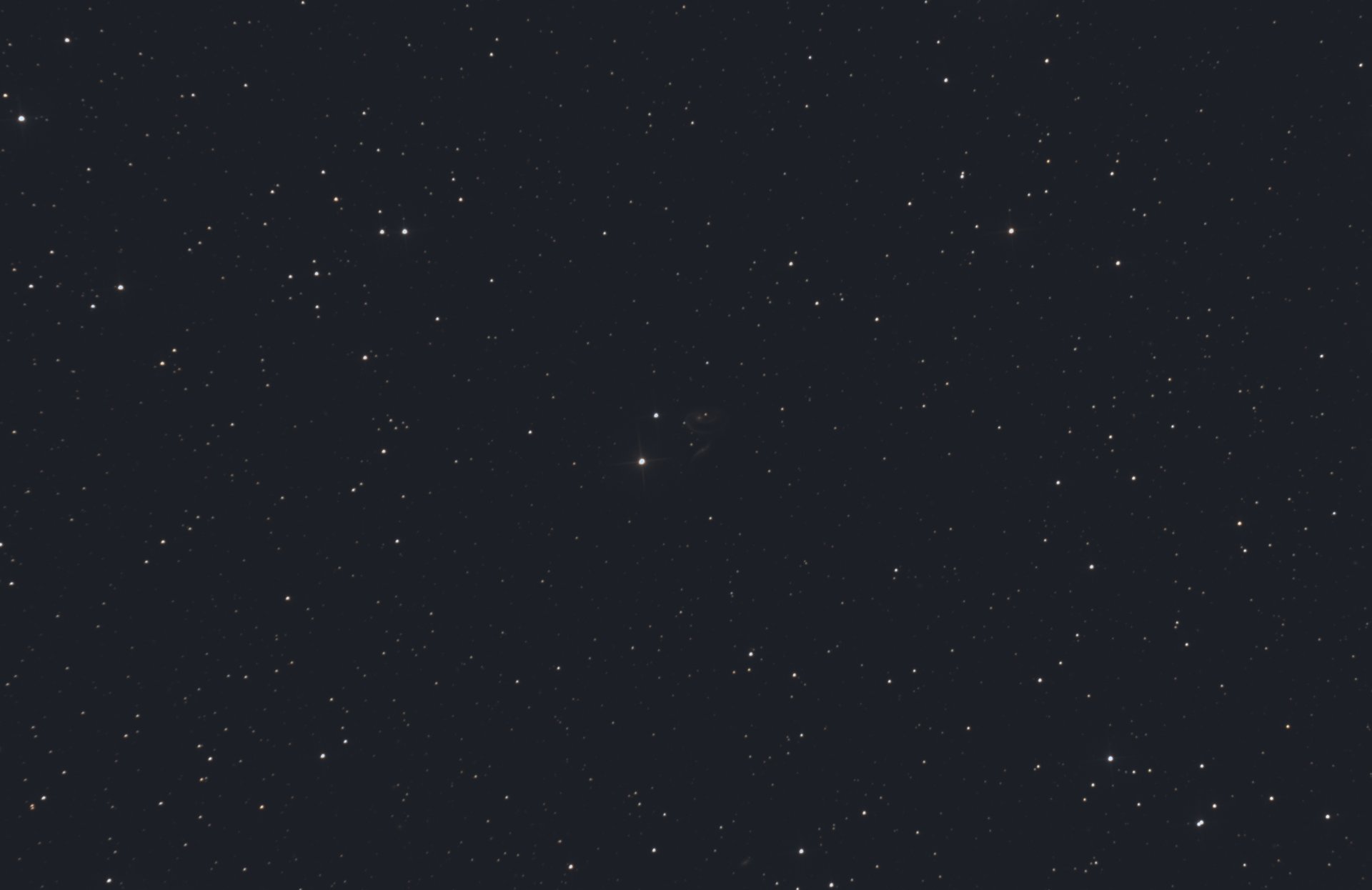

Kannst Du evtl. mal ein FITS von dem Zwischenstand irgendwo hochladen, so wie das Bild nach dem Hintergrundabzug in GraXpert heraus kommt? Also bevor Du die photometrische Farbkalibrierung in Siril machst?
Ich würde gerne ausprobieren, ob ich das Problem mit Deinen Bildern reproduzieren kann.
Kann es sein, dass die Aufnahmen nicht wirklich zur astronomischen Nacht gemacht wurden, sondern eher in der Dämmerung?
Grüße und CS,
Steffen
Hallo Steffen,
offensichtlich ist die Graxpert-Datei zu groß, um sie hier hochladen zu können. Ich habe sie mal als .jpg komprimiert.
Dass der Blaustich durch die Dämmerung kommt, glaube ich nicht, denn das Problem taucht ja bei allen Bilder auf, die ich seit der Installation von Siril 1.4. bearbeitet habe. Bei den vorherigen Versionen gab es dieses Problem nicht.
Herzlichen Dank, dass Du dir das mal ansehen möchtest.
Oliver

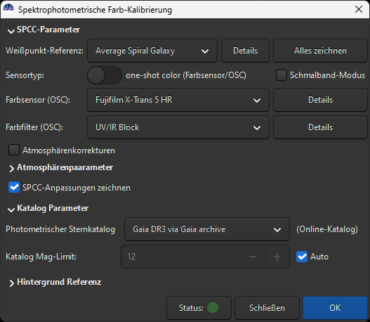

ich nehme für die Fuji X-T3(a) die SPCC Kalibrierung, diese gefällt mir besser als die photomerische Kalibrierung. Bei der photometrischen Kalibrierung war danach im Histogramm der Rot-Berg viel breiter als bei den anderen Farben, das Bild wurde dann rotstichig, das habe ich bei SPCC nicht.
Michael
Ich habe auch die SPCC für mein letztes Bild von M63 verwendet. Das passt tatsächlich ganz gut.
Mit photometrischer Kalibration war das auch immer etwas rötlich. Was auch irgendwie logisch ist, da das ja innerhalb der Atmosphäre tatsächlich hin kommt. Die Kalibration auf die Spiralgalaxie liefert halt das typisch blau-orange Galaxienbild mit Sternen, die den kompletten Raum der Farbtemperaturen ausnutzen.
Die wenigsten Probleme später beim Bearbeiten habe ich aber tatsächlich mit der manuellen Kalibration, wo ich mir für den Weißwert einfach solange den Rahmen zurechtziehe bis das Bild neutral ist. Das ist bei einem Galaxienbild tatsächlich die Galaxie mit noch paar Sternen drum rum.
Die Atmosphäre verschiebt durch die Blaustreuung den B-V Index um 0,6-0,7 ins rötliche. Wie blau oder rot das wird hängt am Ende nur davon ab, wo man die Weißreferenz auf der Geraden hinschiebt. Bei SPCC und bei der manuellen Kalibration kann man das steuern, bei der photometrischen nicht. Mir persönlich ist es am liebsten, wenn das genau so liegt, dass die Kalibration des Schwarzwerts durch Subtraktion und die des Weißwerts durch Multiplikation einen homogenen Übergang zum Hintergrund ermöglichen. Ansonsten haben die Auren der hellsten, überlaufenden Sterne eine andere Farbe wie der Stern an sich.

Also bei der SPCC entsteht tatsächlich auch kein Blaustich. Aber was macht man denn, wenn man mit einer Kamera fotografiert, die nicht unter Farbsensor (OSC) aufgeführt ist?
Oliver
Hi Oliver,
wenn Du herausbekommst welcher Sensor in Deiner DSLR verbaut ist, könntest Du ein vergleichbares Modell nehmen, obwohl ich glaube, dass es nicht so viel ausmacht, nur, muss man beachten, ob die Kamera astromodifiziert ist, meine Nikon ist das und ich benutze dann den Baader Filter bei DSLR Low -Pass -Filter/LPF
