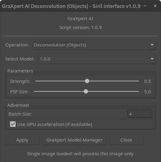

In wie weit wird in Beta 3 auch die Deconvolution von Graxpert eingebunden?
Die ist über das GraXpert Python Script verfügbar - übrigens schon jetzt in der aktuellen Beta 2.
