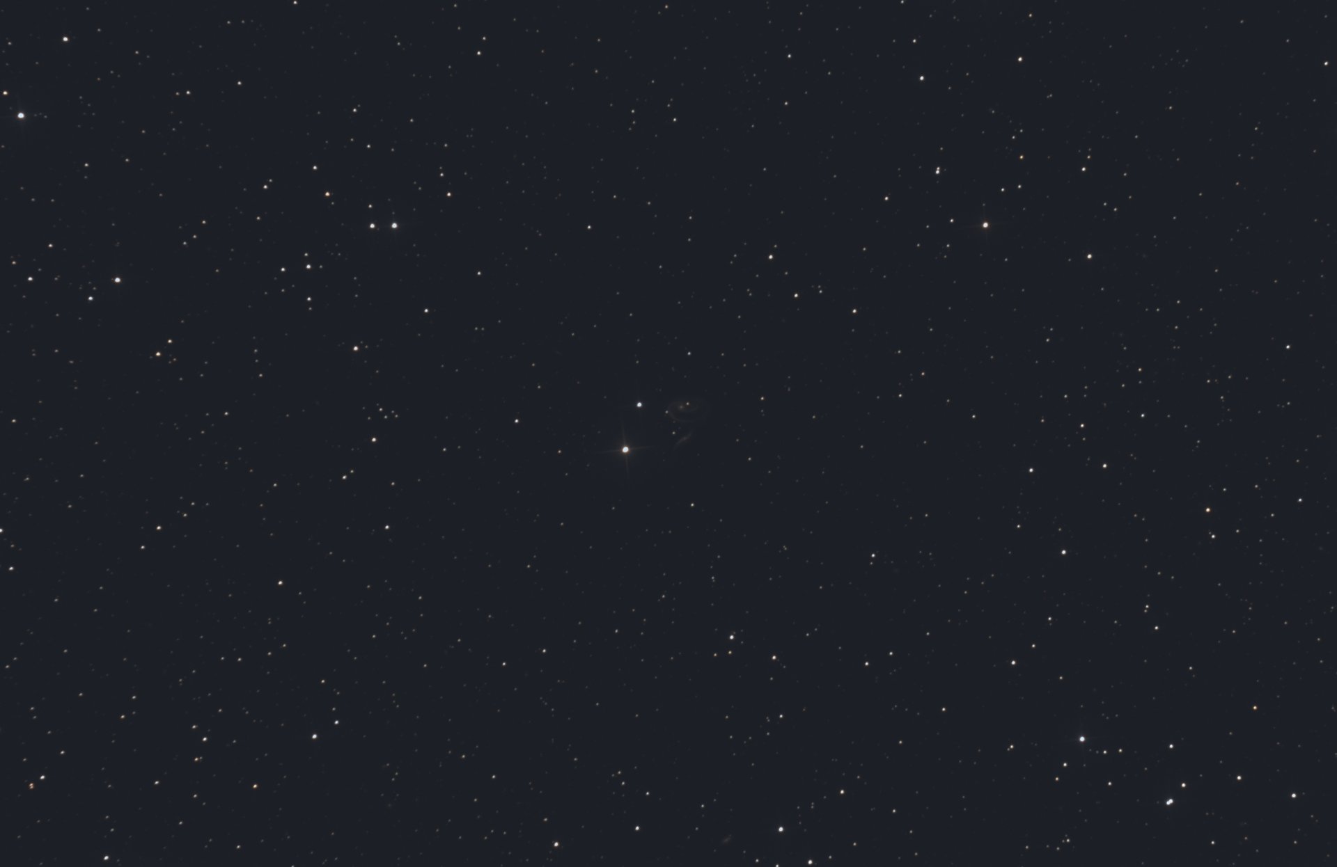

Also ich habe Bilder von DSLR und einer Astrokamera mit Flats und Bias einmal mit dem Deepskystacker und einmal mit dem APP gestapelt um zu schauen, ob das einen Unterschied macht (tut es nicht). Mit Graxpert habe ich die Ränder abgeschnitten und den Hintergrund entfernt. In Siril dann die astrometrische Vermessung und photometrische Farbkalibrierund.
Bis dahin kling doch alles noch gut und normal.
Dann Grünrauschen entfernen und zum Schluss strecken. Bis dahin sieht’s noch gut aus, nach dem Strecken nicht mehr.
Grünrauschen wird gerne in den Standard-Workflow eingebaut, ist aber bei richtiger Farbkalibrierung oft gar nicht wirklich nötig, verfälscht dafür aber die Farbe von OIII. Wenn, dann würde ich diesen Schritt auch deutlich später, nach Entrauschen und Strecken - also eher am Ende der Bearbeitung machen.

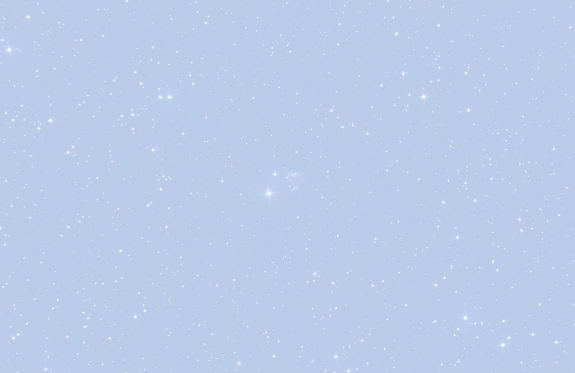

Hallo Steffen,
gestreckt habe ich normalerweise mit Asinh-Transformation und Histogramm-Transformation. Für die Beispielbilder habe ich die Asinh-Transformation allerdings weggelassen, was aber keinen Unterschied macht.
Nach der Farbkalibrierung sieht noch alles gut aus, nach dem Strecken eben nicht mehr. Die Tonwertkorrektur erfolgt immer in Photoshop.

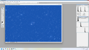

Hallo Oliver,
da ist auf dem farbkalibrierten Bild der Hintergrund nicht richtig neutralisiert. Der hat einen Blaustich, der durch das Strecken verstärkt wird.
Grüße,
Joachim

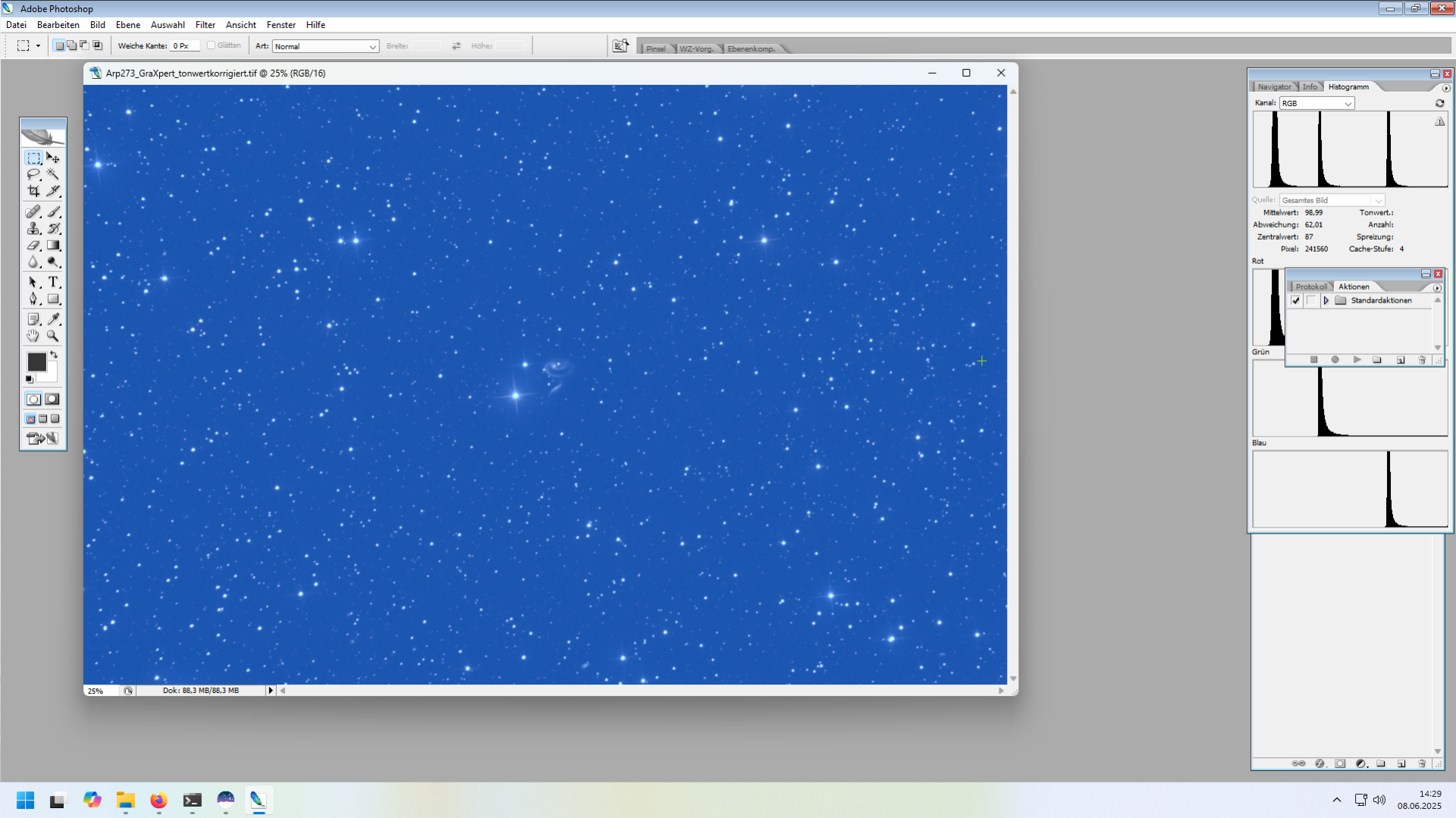

Und wie man in Photoshop sieht, liegen die "RGB-Berge" auch sehr weit auseinander.

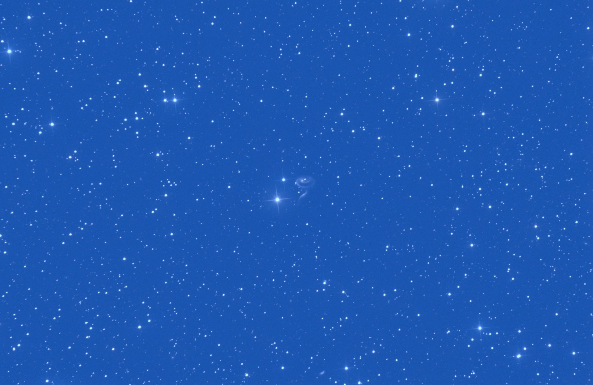

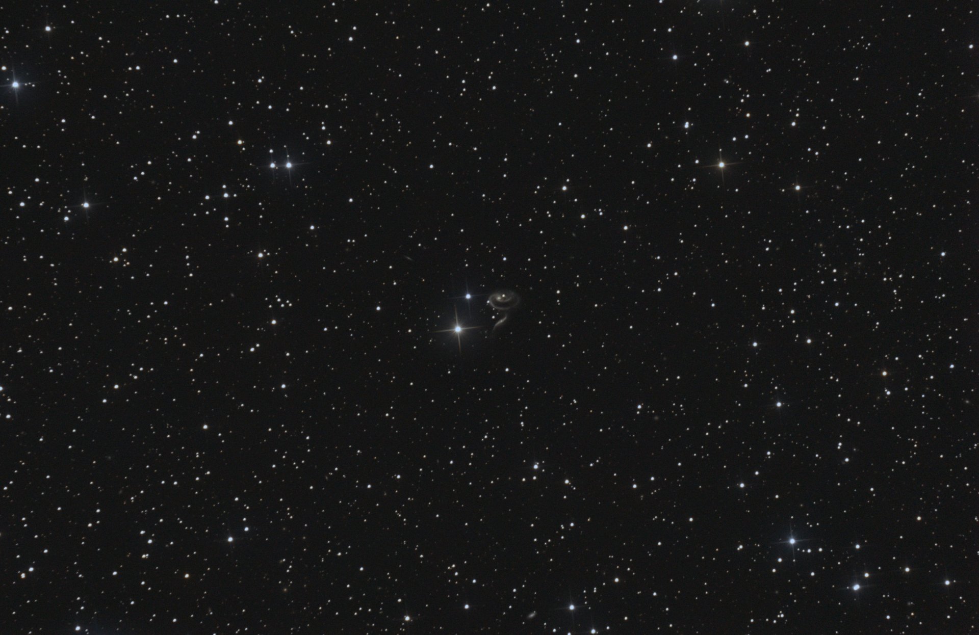

Hallo Joachim,
zuvor habe ich mit Graxpert den Hintergrund entfernt. Was könnte ich denn noch machen? Wie gesagt, bis zur Installation von Siril 1.4. hat dieser Arbeitsablauf problemlos funktioniert!
Ich habe auch versucht, die Kanäle in Photoshop zueinander auszurichten, aber so richtig gut war das Ergebnis nicht. Vor allem sollte das „Problem“ erst gar nicht entstehen. Vom Bauchgefühl her würde ich sagen, da fehlt irgendwo ein Häkchen bei „Farbkanäle im Endbild ausrichten“ oder so.
Vor lauter Herumexperimentieren kommt man ja beinahe nicht mehr vom Computer weg. Wenn man nicht aufpasst, gleicht sich die Form der Augen sulzessive dem Bildschirm an...
Das mag ja sein, hilft jetzt aber nicht weiter.
Ha! Eine Möglichkeit, das Problem zu umgehen ist, das Bild erst zu strecken und danach die fotometrische Farbkalibrierung durchzuführen!
Aber ob das so gedacht war?
