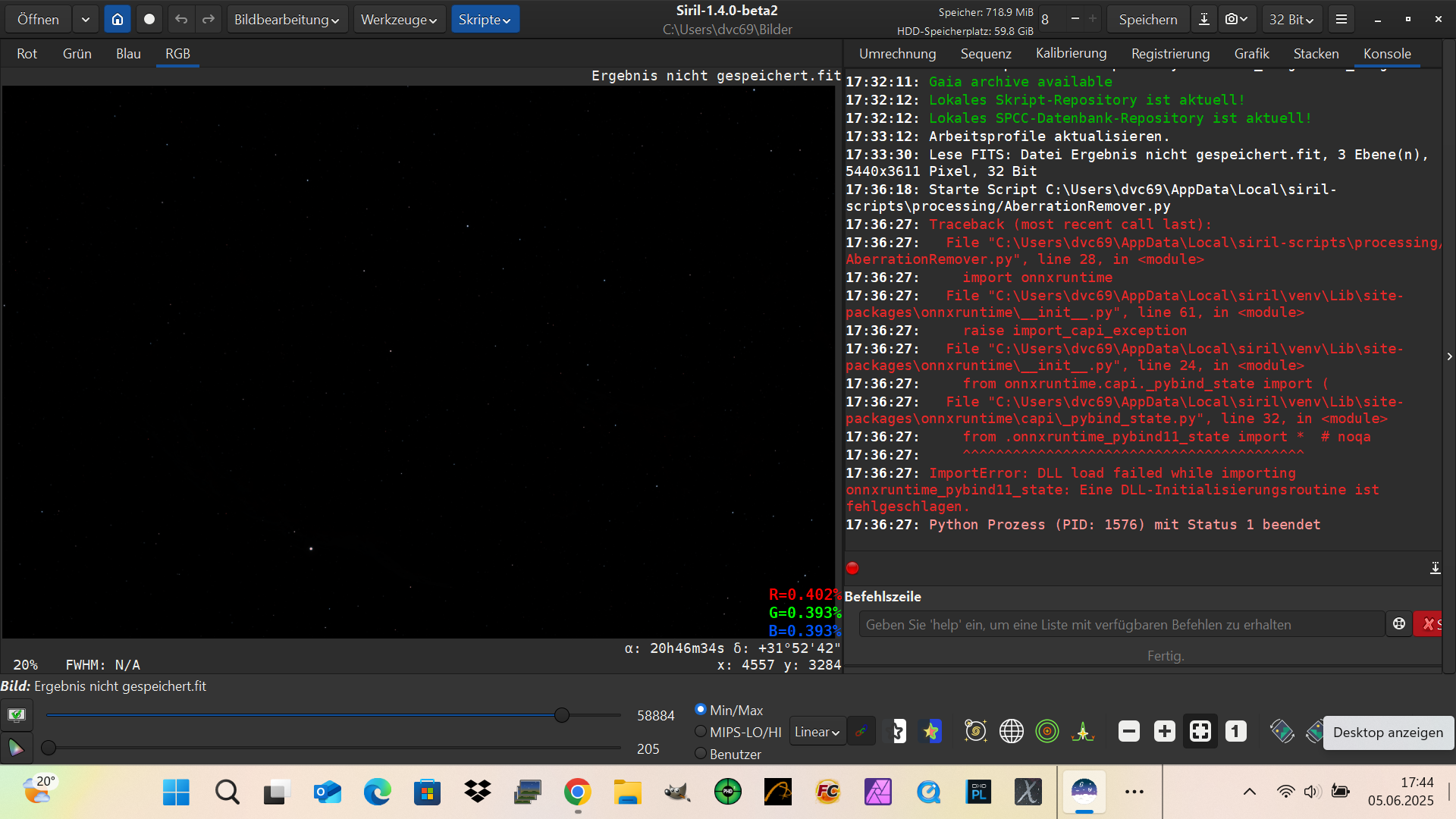

Guten Abend, ich habe jetzt Probleme mit dem Ausführen von Python-Scripts. Kann jemand etwas mit der Fehlermeldung anfangen? Grüße Cooper.
Hab es selber behoben - musste ein aktuelles Microsoft Visual C++ Redistributable Dingsbums heruntergeladen werden. 😊
