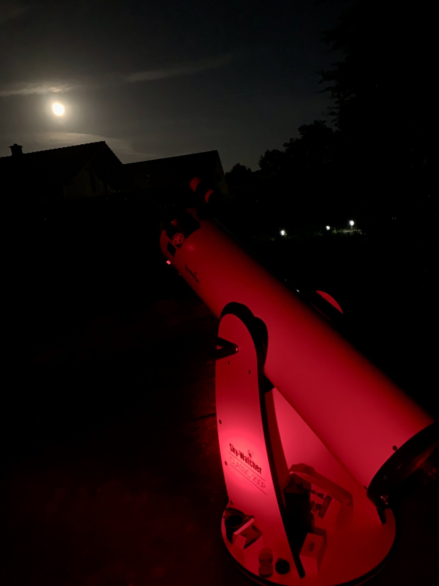

Seit ein paar Wochen steht das Teleskop nun bei mir im Arbeitszimmer, konnte aus zeitlichen oder witterungsbedingten Gründen aber noch nicht ausprobiert werden. Gestern Abend habe ich es dann, trotz der ungünstigen Bedingungen, einmal kurz vor die Tür gestellt. Für viel mehr als ein paar Blicke auf den Mond und einen kurzen Blick auf M 57 (war trotz der schlechten Bedingungen auf Anhieb zu finden und zu sehen), hat es nicht gereicht (der Wecker geht werktags sehr früh). Zumindest habe ich mal ein Gefühl für das Teleskop bekommen.
Um das Teleskop an einem Stück zu transportieren, ist es mir doch etwas zu schwer und unhandlich, so dass ich Box und Tubus doch getrennt transportieren muss. Mit dem 9x50 Sucher muss man erstmal warm werden, vielleicht doch irgendwann ein Telrad. Aber M 57 war schnell zu finden, wenn man sich einmal des Gesichtsfeldes des Suchers bewusst geworden ist. Auch das "schubsen" in beiden Achsen ging leicht von der Hand.
Der Vollmond war natürlich sehr hell, ich werde mir demnächst also mal einen Polfilter anschaffen.
Die 2"-Verlängerungshülse beim Skywatcher hat ein Filtergewinde, funktioniert aber nicht in Kombination mit dem 1,25" Adapter, weil dieser sehr lang ist und ich das Bild dann nicht scharf bekomme. Werde wohl einen alternativen kürzeren 1,25" Adapter kaufen müssen, wenn ich 2" Filter auch mit 1,25" Okularen verwenden möchte. Fraglich ist, wie viele 2" Okulare ich besitzen werde. Großes Gesichtsfeld finde ich bei Verwendung eines Dobson allerdings auch sehr angenehm.
Das Baader Hyperion Aspheric 31 gefällt mir sehr gut (damit ist auch die Übersichtsaufnahme vom Mond entstanden). Das beim Teleskop beiliegende 25 mm Okular tut für den Anfang auch seinen Dienst. Hätte aber gerne zwischen 25 und 13 noch mal ein Okular mit großem Gesichtsfeld und bequemen Einblick. Vielleicht aber auch eine 2" Barlow 2x in Verbindung mit dem Baader 31?
Weil die Nächte immer kürzer werden, wird es wohl auch erstmal einen Sonnenfilter geben, um am Tage das Teleskop einmal aufzubauen. Ein Folienfilter wird es wohl werden.
Die Sicht aus dem Garten ist doch sehr eingeschränkt, werde mir wohl mal einen Spot an einem Feldrand oder Deich suchen müssen in der näheren Umgebung. Dann muss das Auto eben mal benutzt werden. Setze sonst vor allem aufs Fahrrad, aber für mein Lastenrad ist das Teleskop etwas zu groß (ohne Umbau der Ladefläche) und die Optik viel zu empfindlich für mein ungefedertes Bullitt.
Testweise habe ich mein iPhone XS mal ans Okular gehalten.
