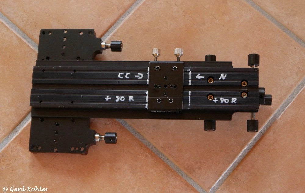

Es ist evtl. eh sinnvoll Oben und Unten an der Losmandy-Schiene einen Endstop anzubringen (Schraube reicht),
Bei der Doppelbefestigung habe ich Markierungen angebracht und eine Klemme, die ich auf die Markierung einstelle. Bis zu diesem Anschlag schiebe ich die Schiene und die Klemme. So bin ich automatisch in der Balance:

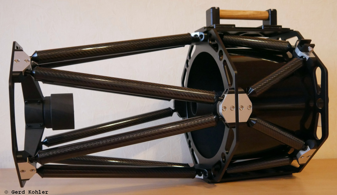

Den Cassegrain muss ich nur gleichmäßig in die große Klemme einsetzen, dann bin ich auch dort in der Balance.
Bei meiner Gitterkonstruktion geht es leichter zum Einsetzen, da ich am Tubus genug Möglichkeiten zum halten habe und durch die Gitter auch die Klemme sehe.

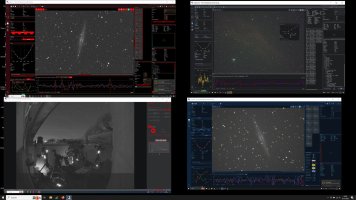

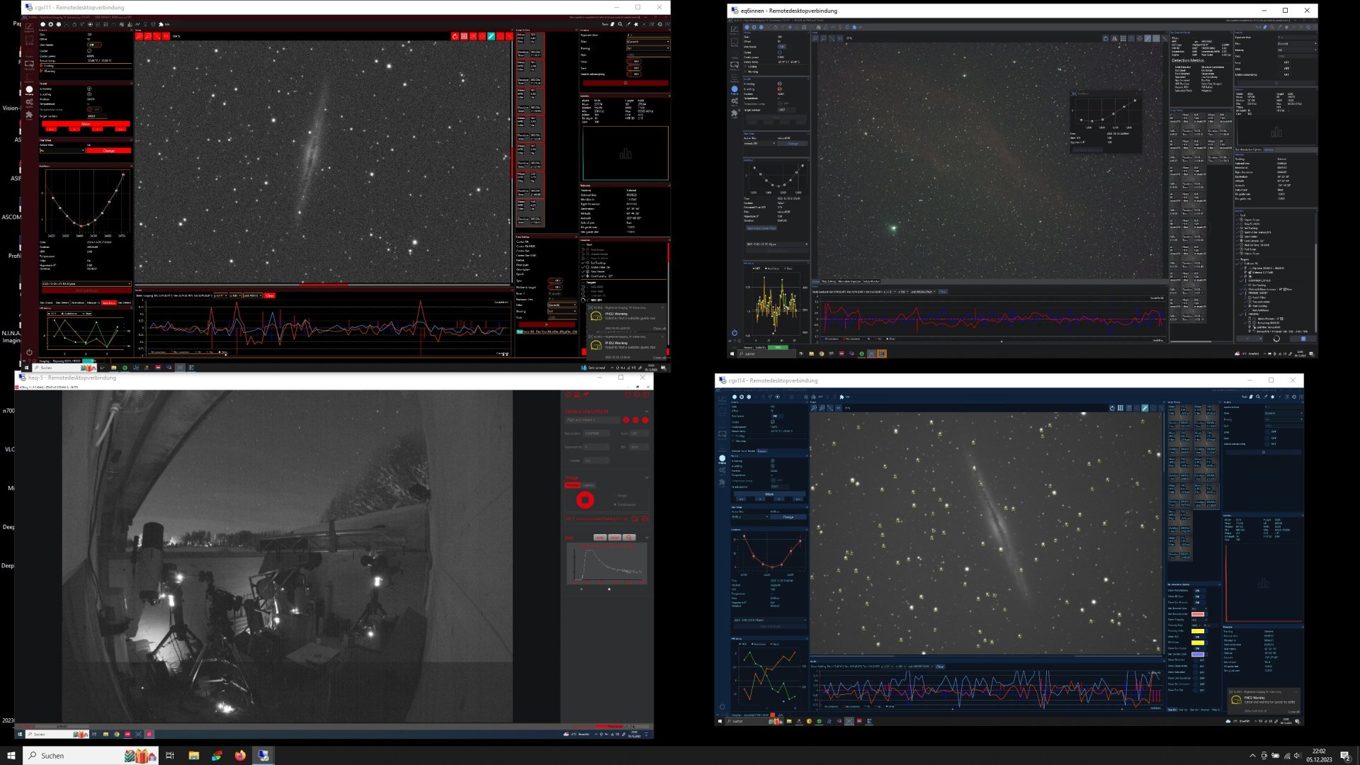

Bei drei Geräten gleichzeitig sieht das dann zum Beispiel so aus: (siehe Bild, zwei EQ8 sind auch dabei)
Tom

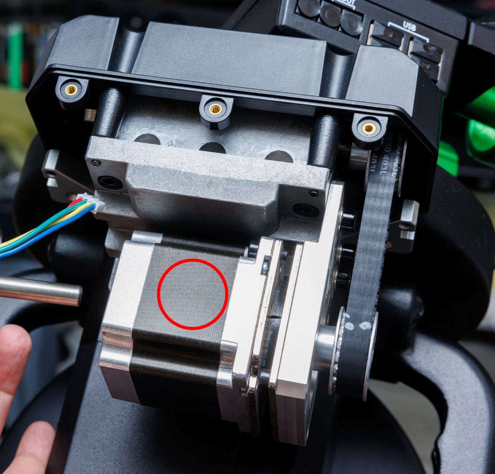

Hat jemand mal ausprobiert die Plastikabdeckungen von RA / DEC Motor innen mit diesen Schallmatten zu bekleben?
Wenn man auf die DEC z.b seine Hand legt, wird die DEC Achse beim Schwenken um Welten leiser.
Da die DEC doch recht laut ist, was aber behebbar ist.
Wäre für euren Rat dankbar.
CS Vincent
Hallo Vincent,
ich selbst habe die Idee bei mir versanden lassen, da ich schlichtweg zu Faul war, und die Lautstärke bei mir bei beiden EQ8-Rs verkraftbar ist. Deswegen kann ich dir da keinen Rat dazu geben. Aber wenn durch Handauflegen, das beachtlich leiser wird, kann es sein, dass die Abdeckung vielleicht nicht sauber aufliegt bzw. angeschraubt ist?
die Schrauben hab ich jetzt nicht Festgeknallt, da es eben nur Kunststoff ist.
Und wie du bereits einige Beiträge zuvor geschrieben hast sind die äußeren Schrauben nicht gut Stabilisiert und bevor da was reist, lass ichs lieber so.
Wenn ich meine Hand nur leicht auflege wird die Dec ungefähr so laut wie die RA, was schon ein riesen Unterschied wäre.
Ist natürlich kein muss, da sie natürlich trotzdem recht leise ist, stören tuts auch niemanden, aber rein fürs Gewissen und für die Ohren wäre es was ^^
CS Vincent
Ok, von Festknallen war eigentlich auch nicht die Rede. Was ich in dem Fall zuerst ausprobieren würde, wäre eine Dämpfung in Form von z.B. Schaumstoff oder Gummi zwischen DEC Motor und Gehäuse zu klemmen. Und das gleiche auch mal unter dem Gehäuse zwischen dem Gussgehäuse und dem Kunststoffgehäuse. Vielleicht dämpft das etwas.
