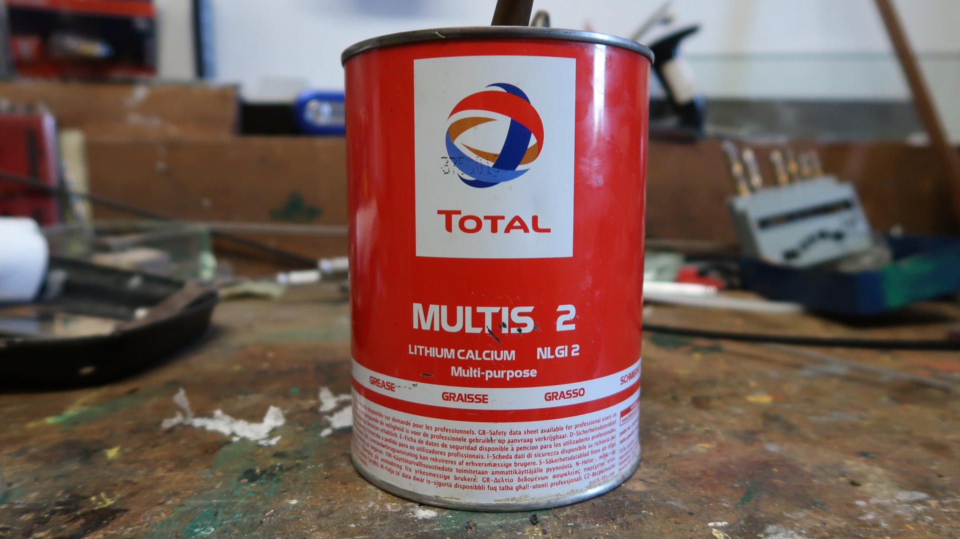

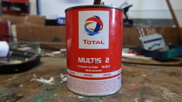

Es soll nur schmieren und günstig sein. Also kein Hochgeschwindigkeitsfett für Nadellager
Genau das hatte mir mal ein Verkäufer der Firma Optique Unterlinden (Takahashi-Generalimporteur für Europa mit Sitz in Colmar) fürs Schmieren meiner NJP gesagt, er sprach von Lithium-Fett. Daraufhin hab ich dann dieses hier benutzt, das gleiche kommt auch an den Schraubstock.
Gruß Rolf

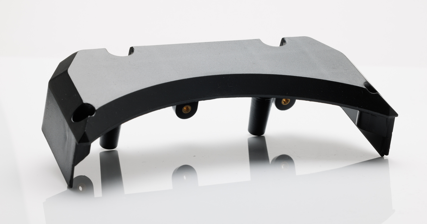

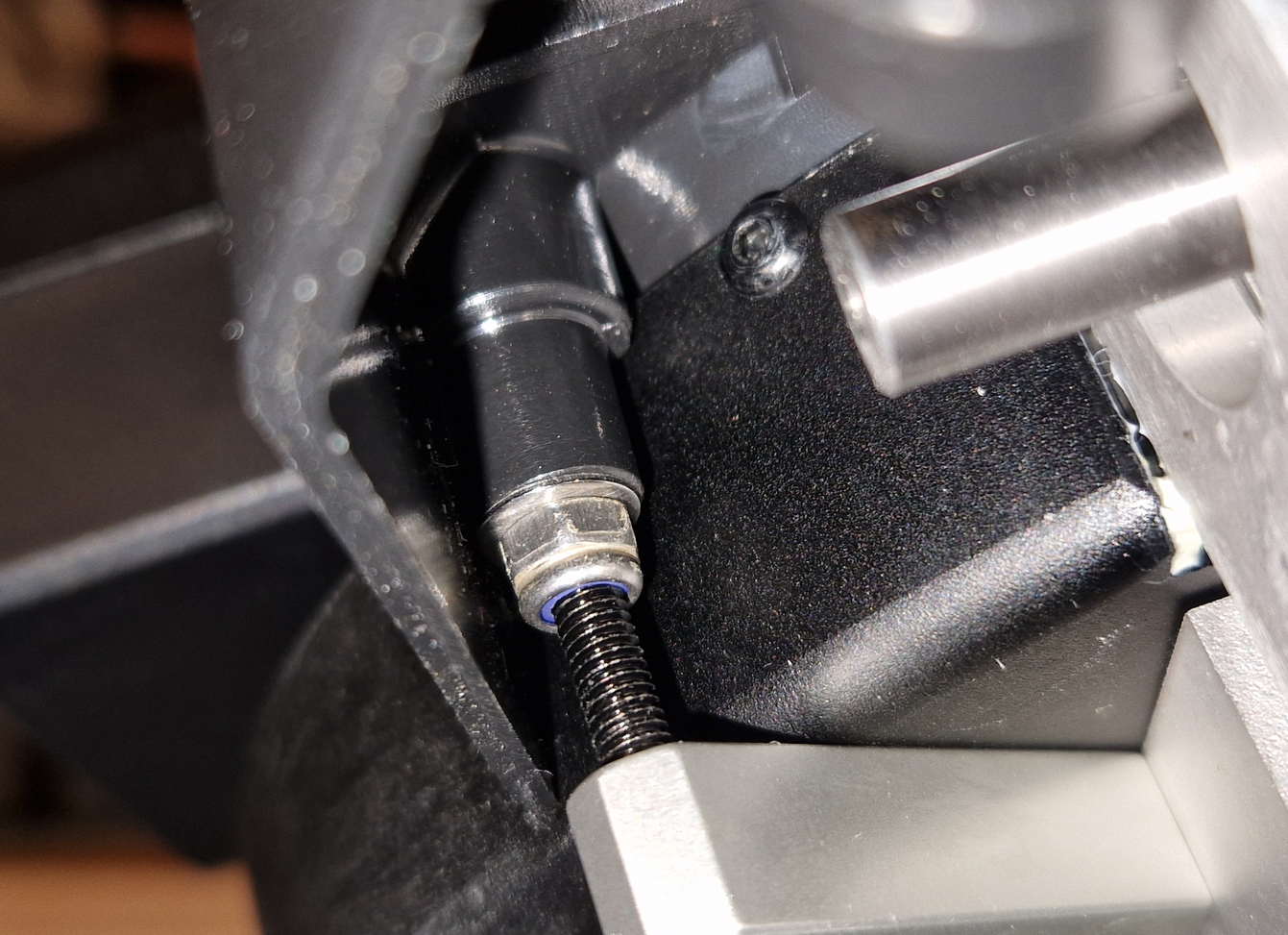

Vorneweg erst einmal, der Händler von dem ich die Montierung erhalten habe, hatte nun nach vielen Monaten endlich die Ersatzabdeckung erhalten.

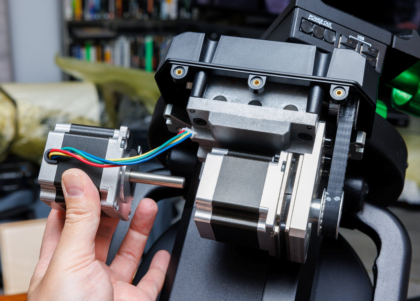

Ich habe auch hier eine kleine Modifikation durchgeführt. Denn auch hier liegt bedauerlicherweise ein kleiner Fehler in der Konstruktion vor. An dem Part wo sie gebrochen ist, fehlen Hülsen zur Stabilisierung der Abdeckung. Ich habe anstatt einer Hülse eine selbstsichernde Mutter mit Unterlegscheibe zur Sicherung eingeschraubt. Sollte doch mal von oben etwas auf die Abdeckung drücken, hält hier die Mutter etwas gegen.
Ich bin schon mal dankbar, dass wenigstens eine Ersatzabdeckung gekommen ist, mit der ich ehrlich gesagt nicht mehr gerechnet hatte. Denn auf meine Mail vor mehreren Monaten habe ich bis heute keine Reaktion bekommen. Das ist wirklich sehr bedauerlich.

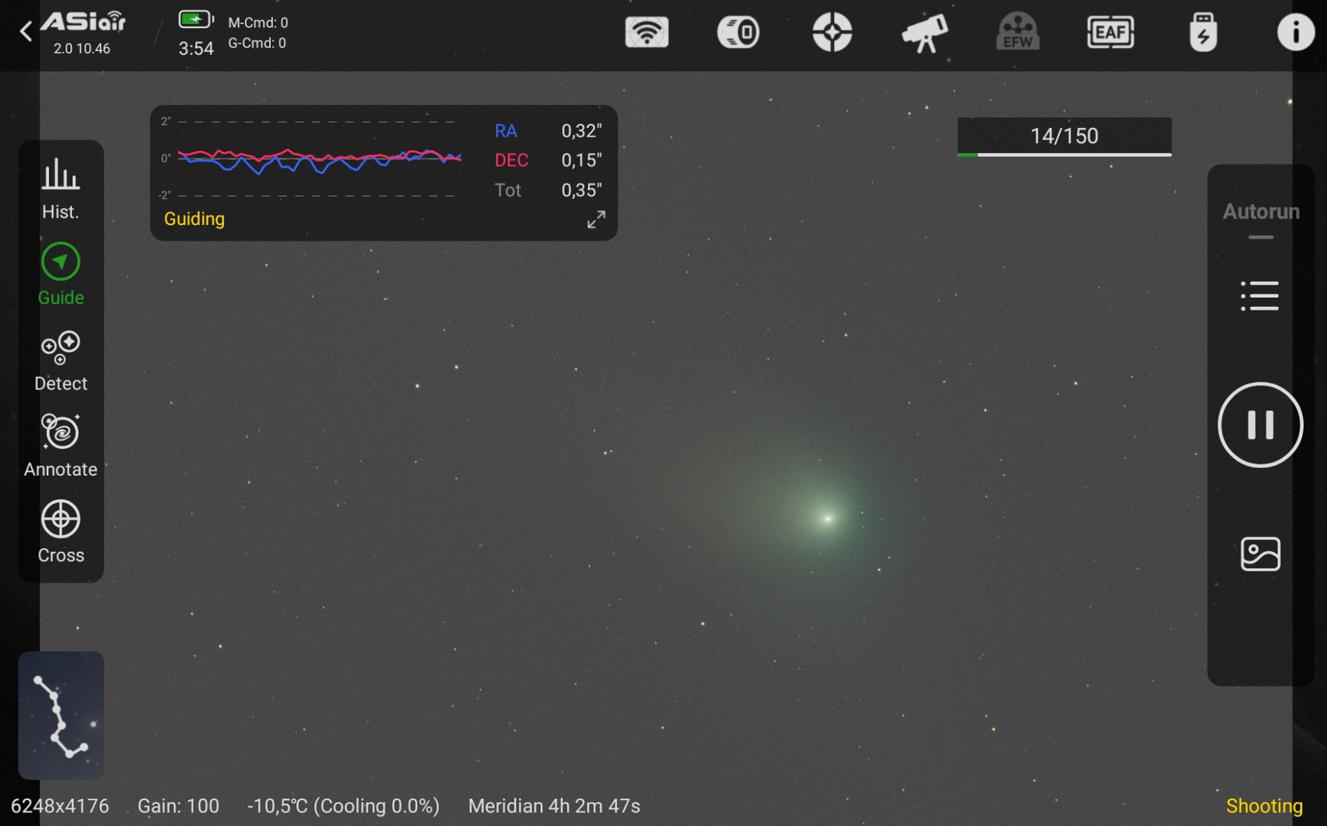

Wie erwähnt habe ich mich damit gleich auf die Kometenjagt gemacht, und wollte damit gleich mal mit dem C11 und langer Brennweite draufhalten. Ich hatte ja parallel immer noch ein kurzes Setup welches für einen Kometen sicher besser geeignet wäre, jedenfalls für diesen. Leider scheine ich aktuell mit dem C11 ein Problem zu haben, und musste das Setup mit meinem 155er Apo besetzen, welches ich mit einem Reducer ausgestattet habe, welcher leider auch Probleme bereitet hatte. Also musste ich dann auch noch neben dem Wechsel vom Teleskop auch noch im Dunkeln am Auszug herumschrauben. Da ich aber die Abstände alle vor definiert habe, was das glücklicherweise nur ein Wechsel.
Nach dem Aufbau habe ich den Kometen angefahren, und musste hierbei schon ein merkwürdiges Geräusch während der schnellen Fahrt feststellen. Aktuell steht die Montierung auf meinem Stubentisch und ich versuche das Geräusch wieder, ohne Last zu erzeugen, aber ohne Erfolg. Es hat sich irgendwie so angehört, als würde etwas deutlich pulsierend schleifen, etwas lauter als alles, was ich bisher gehört habe. Es war nur für einen kurzen Fahrtweg. Ich muss das beim nächsten Aufbau mit aufnahmebereitem Smartphone wieder unter Last laufen lassen. Es scheint aber die Funktion keineswegs beeinträchtigt zu haben. Alles hat sauber angefahren, und nach dem ersten Plate Solving musste auch nicht groß nachkorrigiert werden.

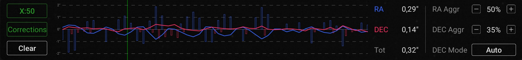

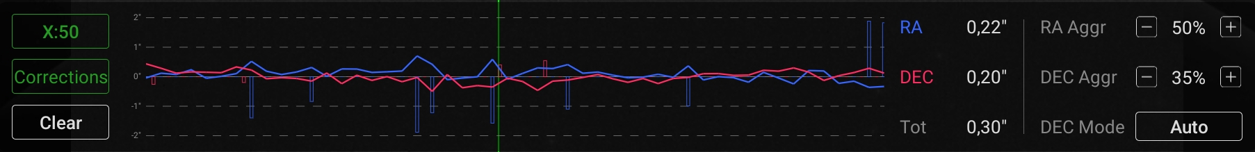

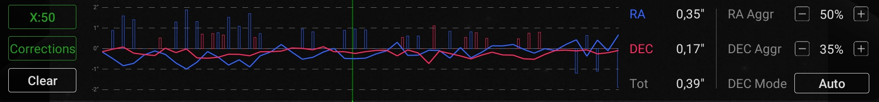

Bezüglich Guiding möchte ich eigentlich noch keine Aussage treffen, da ich in der einen Nacht nach den ganzen Umbauten nicht mehr 100% garantieren kann, dass das Setup perfekt in Balance war. Nach dem Wechsel vom Reducer zum Flattner hat sich vielleicht minimal etwas verändert. Ich habe aber dann aus Zeitmangel nicht erneut ausbalanciert.

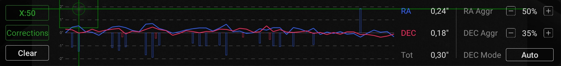

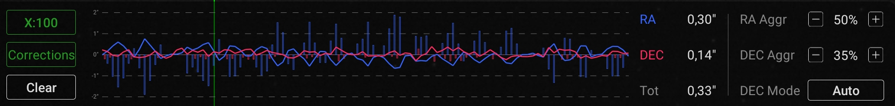

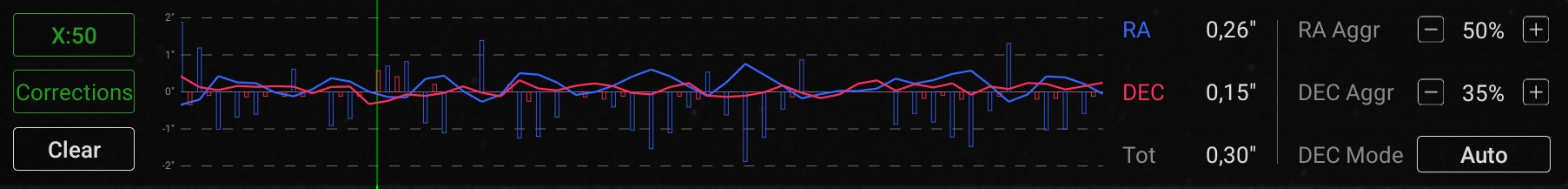

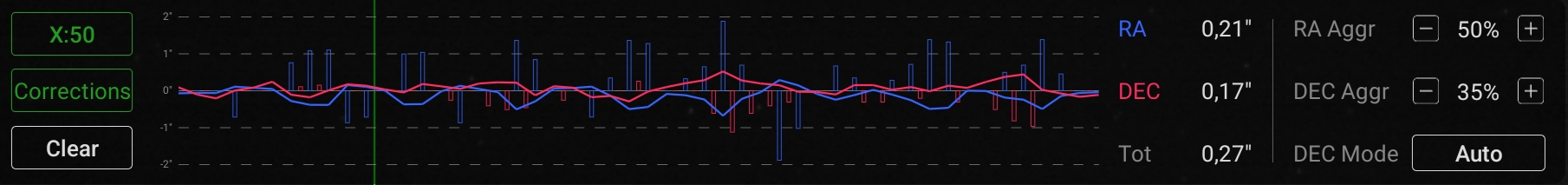

Im weiteren Spektrum X:100
Im ersten Blick zeigt die DEC Achse kleinere Ausschläge wie es scheint, während es bei der RA schon deutlicher Bergauf-/ab geht. Ob das aber nun daran liegt, weil ich die DEC optimiert habe, keine Ahnung. Ich muss das mit genauerer Balance noch mal in Ruhe testen. Es kann auch gut sein, dass ich beim herumschrauben am Teleskop auch minimal das Polar Alignment verändert habe. Jedenfalls gibt es keine extremen auffälligen Ausreißer, was mich schon mal sehr beruhigt. Ich muss mich da mit der Aggression auch noch herantasten. Das braucht alles noch seine Zeit. Aktuell sieht das Wetter wieder dauerhaft miserabel aus.

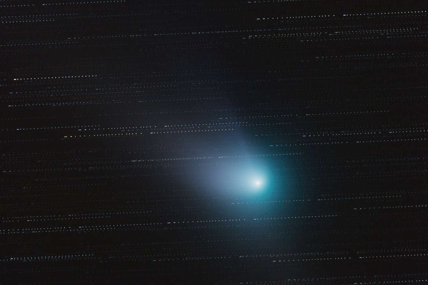

Bin auch noch nicht dazu gekommen, das Bildmaterial zu sichten. Ein Quick & Dirty Stack auf den Kometen habe ich mal auf die Schnelle gewagt.

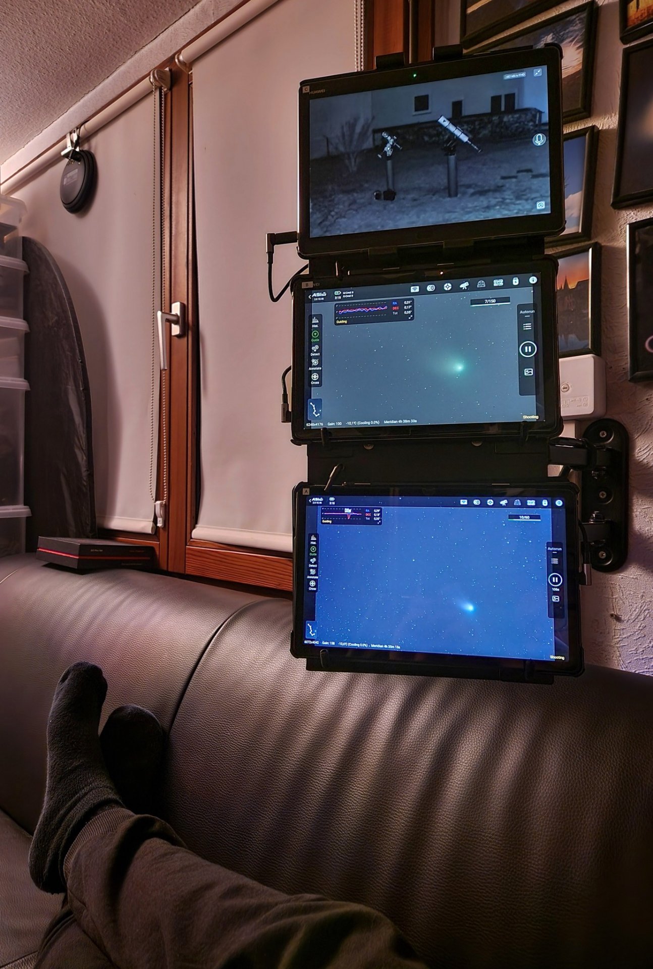

Ich habe insgesamt drei, aber alle haben immer gut unter 200€ gekostet. Was teureres kommt dafür nicht ins Haus. Ein Lenovo Tab M10 Plus, Huawei MediaPad M5 Lite, Huawei MediaPad M3 Lite. Das Lenovo ist das neuste und macht den besten Eindruck.
Lass dich aber nicht täuschen, die Tablets sind nicht die ganze Nacht in der eisigen kälte. Meist nur zu Beginn damit ich das Einnorden bequem durchführen kann, danach beim Ausrichten und einstellen der Rotation, Autofokus, Guiding bis alles sauber läuft. Und dann erst wieder am Ende wenn die Flats eingestellt werden, wie auf dem oberen Foto. Während alles sauber am laufen ist, sind die Tablets im warmen. Ich habe mir hierzu aus einer ausfahrbaren Wandhalterung für Monitore, und einer Platte einen Sammelplatz gebastelt, aus dem ich sie schnell und einfach entfernen kann.

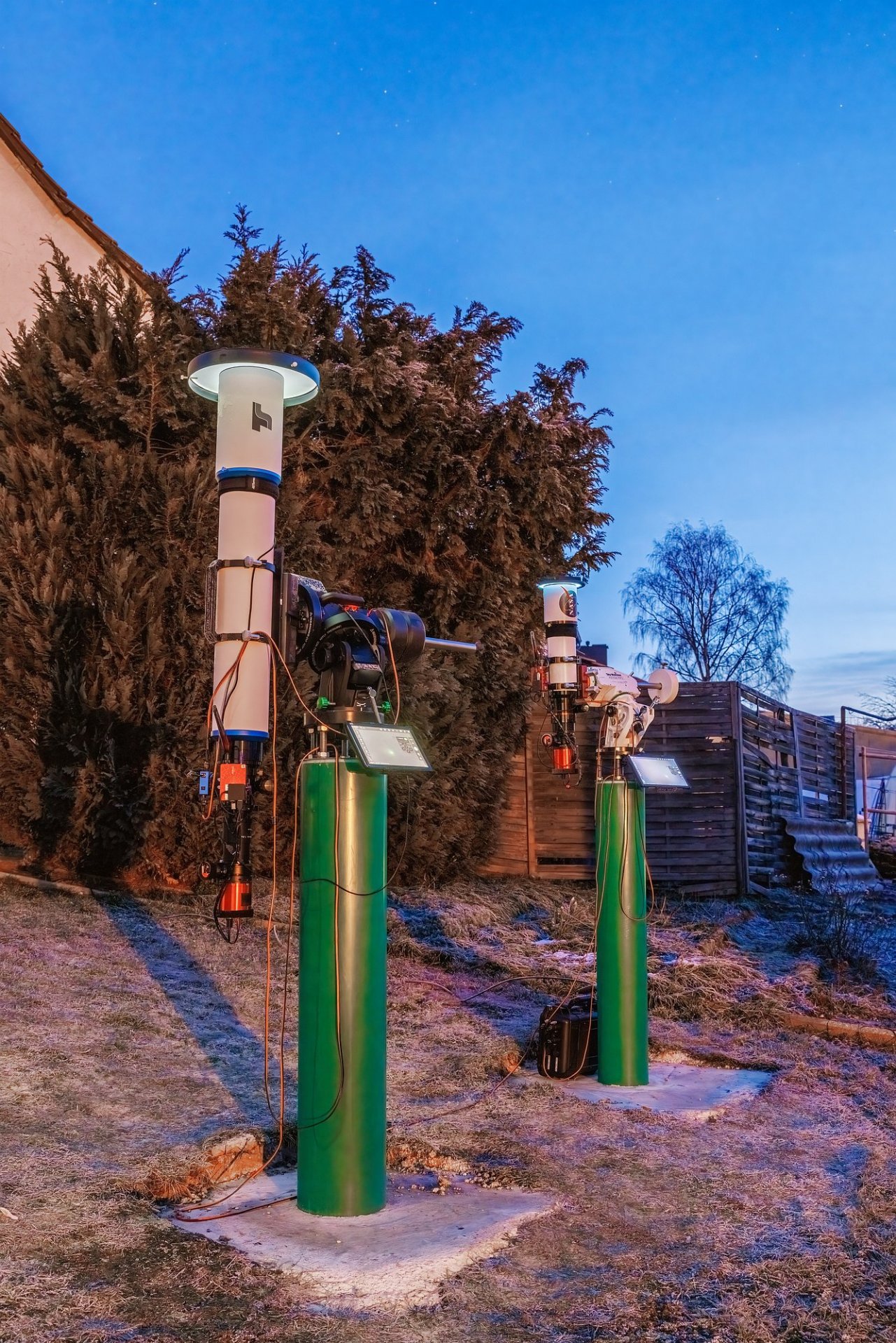

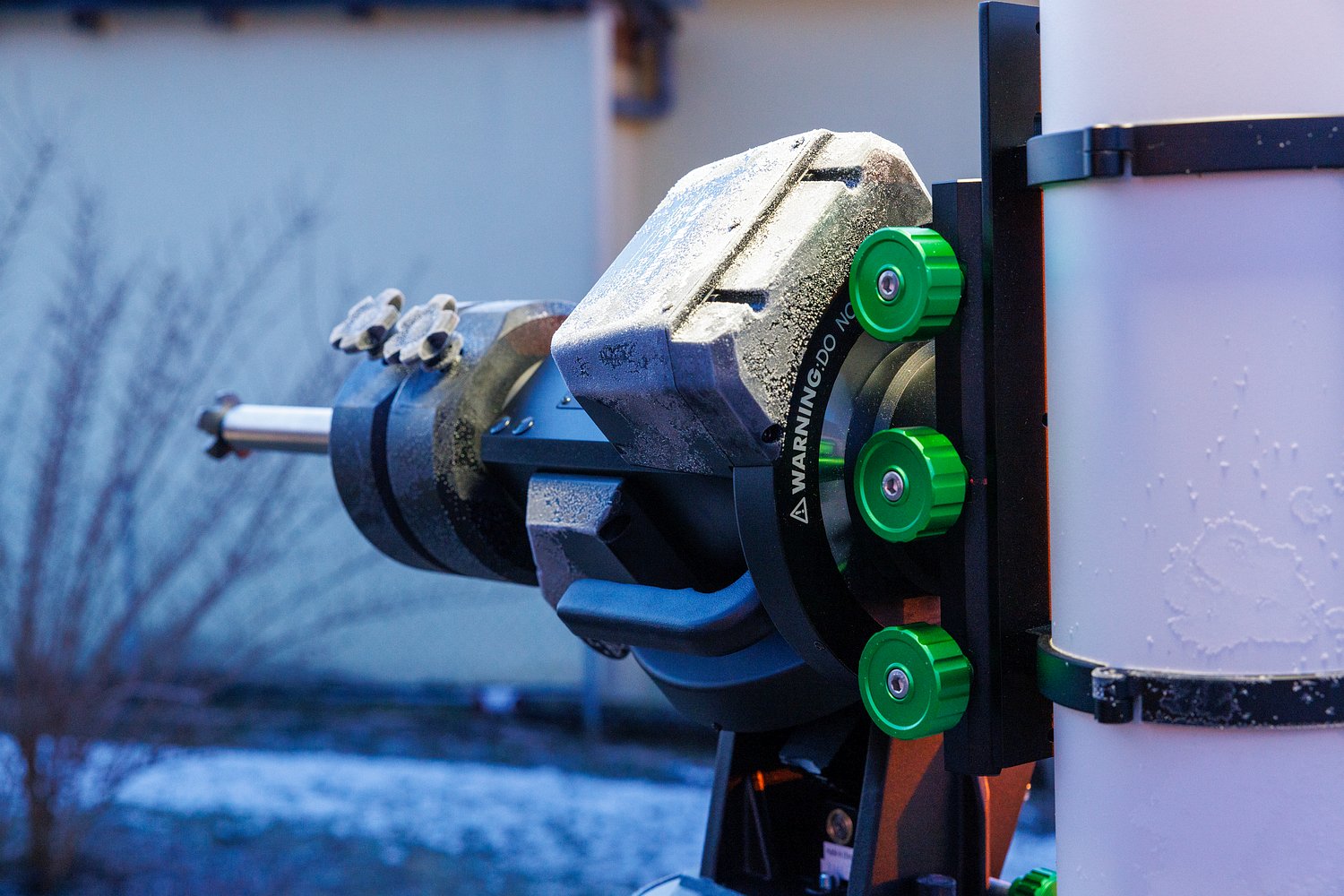

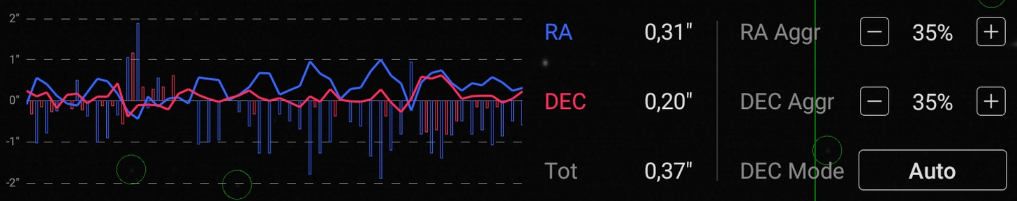

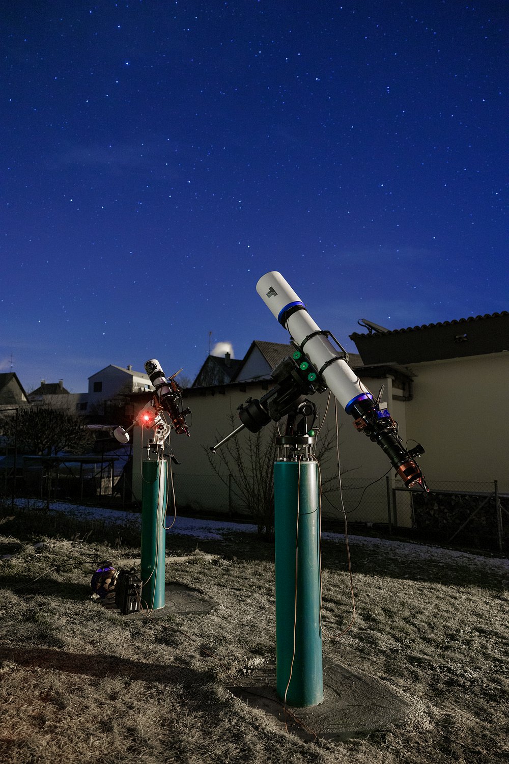

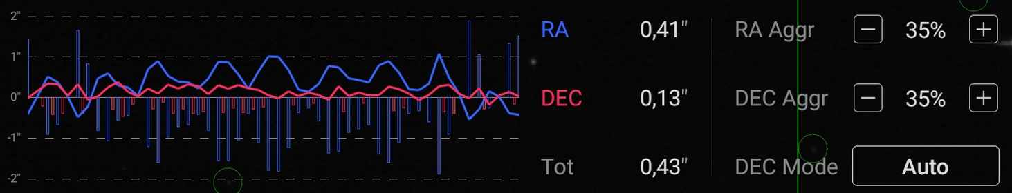

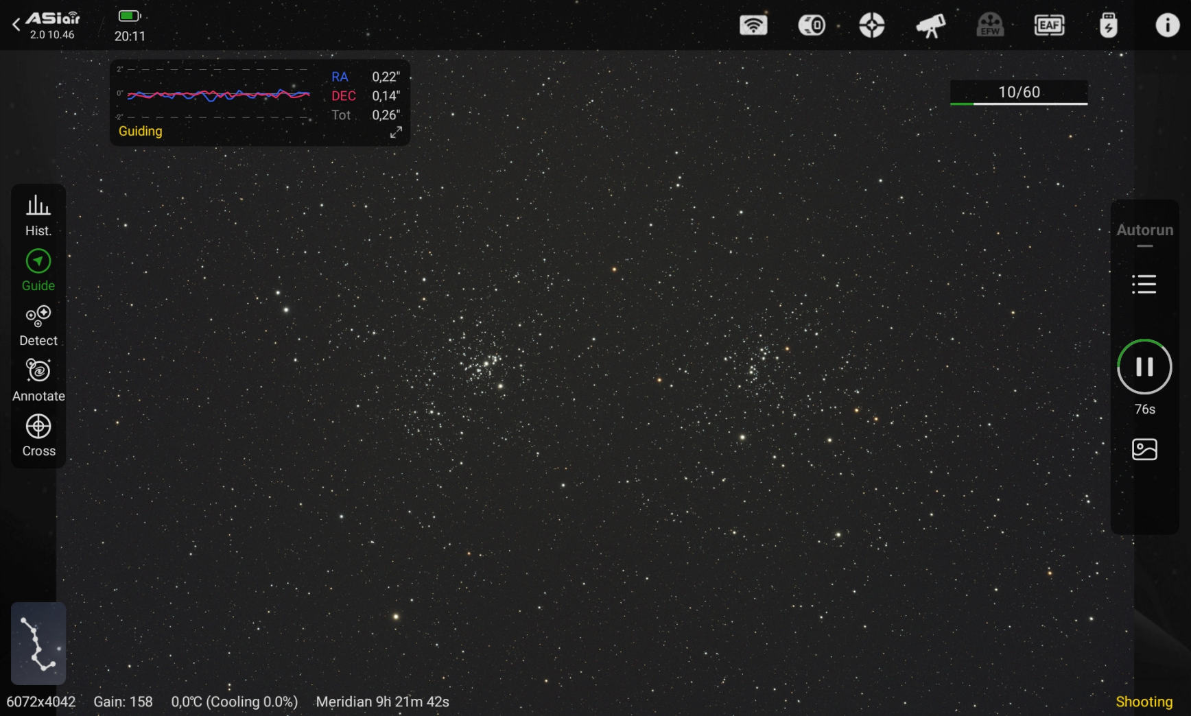

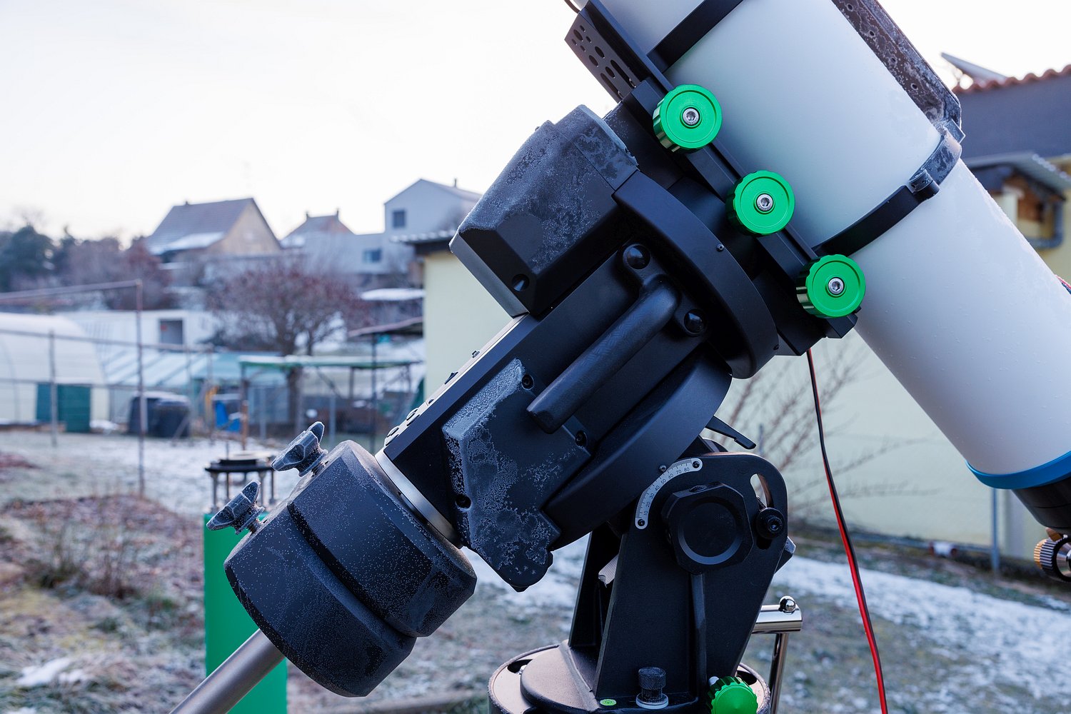

aktuell gibt es wieder ein paar frostig klare Nächte, und die EQ-8R ist wieder im vollen Einsatz. Diesmal aber nicht mit einem C11 sondern mit dem 155er Apo. Diesmal musste ich in der Nacht noch einen Tilter verbauen, und habe mit den quietschenden M68 Hülsen die halbe Nachbarschaft geweckt. Habe aber daraufhin noch mal sauber ausbalanciert. Die RA Achsle läuft nun ziemlich gut und insgesamt scheint das Guiding recht ruhig zu laufen. Demnächst wird noch das etwas schwerere C11 wieder aufgesattelt.
Wie auch beim oberen Kurzbericht, scheint die DEC Achse sehr sauber und ruhig zu laufen. Ob das daran liegt, weil ich genau dort die neue Schnecke, Schmierfett u.s.w. verbaut habe, während ich an der RA nichts optimierte, weiß ich nicht. Ich werde mich aber vielleicht bei Gelegenheit mal die RA Achse anschauen, und dort vielleicht mal wenigstens die Schrauben und deren Festigkeit prüfen. Vielleicht lässt sich da noch was nur durch anziehen/lockern der Schrauben was optimieren.

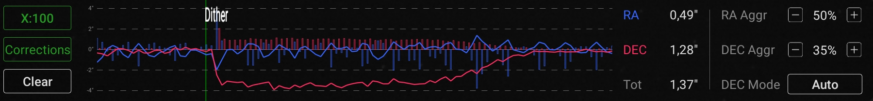

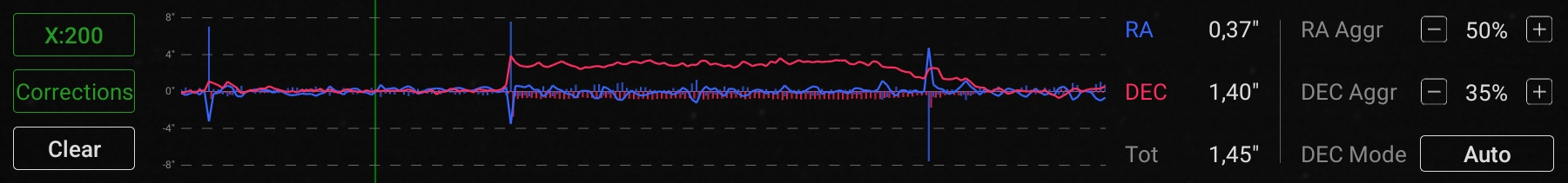

Dafür habe ich aber nun einen neues Problem festgestellt, bei dem ich mir nicht sicher bin, ob das an der Montierung oder an der ASIAIR liegt. Und zwar ist mir nach dem Dithern schon zwei drei Mal die DEC abgehauen. Das hatte ich bisher noch nie. Aber ich muss das hier erst mal abklären ob das nicht durch ein neues Softwareupdate der ASIAIR zustande gekommen ist. Da ich das zuvor noch nicht an der Montierung hatte, und ich abgesehen vom Austausch der Abdeckung zwischenzeitlich nichts mehr optimiert habe, gehe ich von einem Fehler in der Software aus.

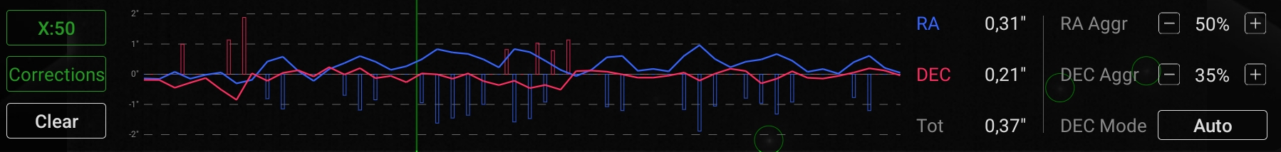

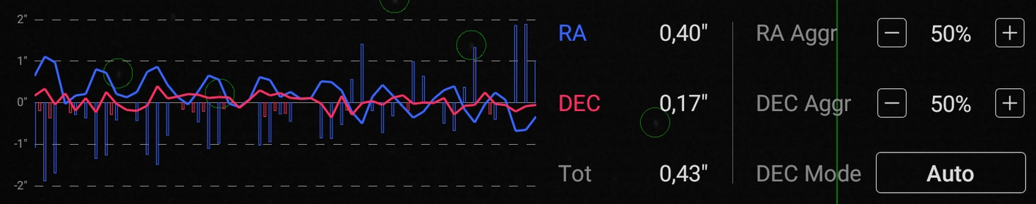

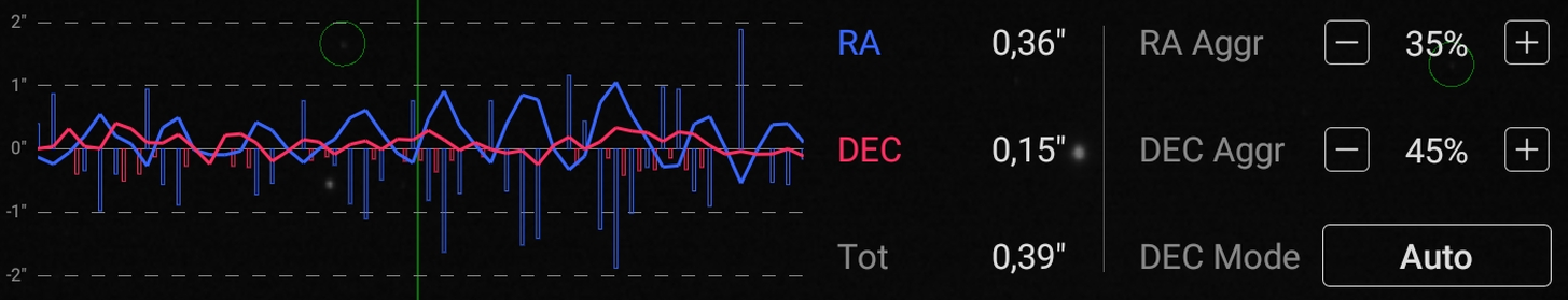

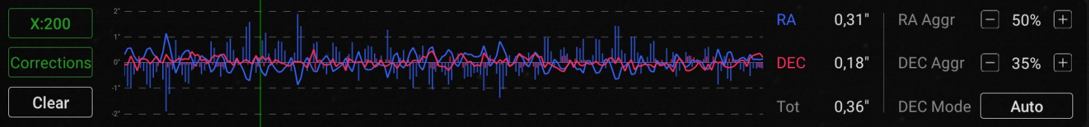

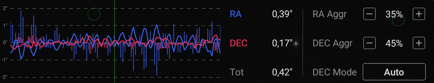

aus einer Nacht habe ich hier mal noch als Alternative ein paar Guidingkurven mit dem C11 EdgeHD und einem 250mm Guidescope. Beides ist natürlich nicht ideal abgestimmt. Normalerweise nutze ich am C11 auch einen OAG, aber ich wollte mal das Guidescope testen. Auch hier sind trotz etwas grösserer Last die Werte weiterhin gut, und nicht extrem Sprunghaft.
