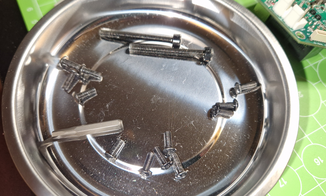

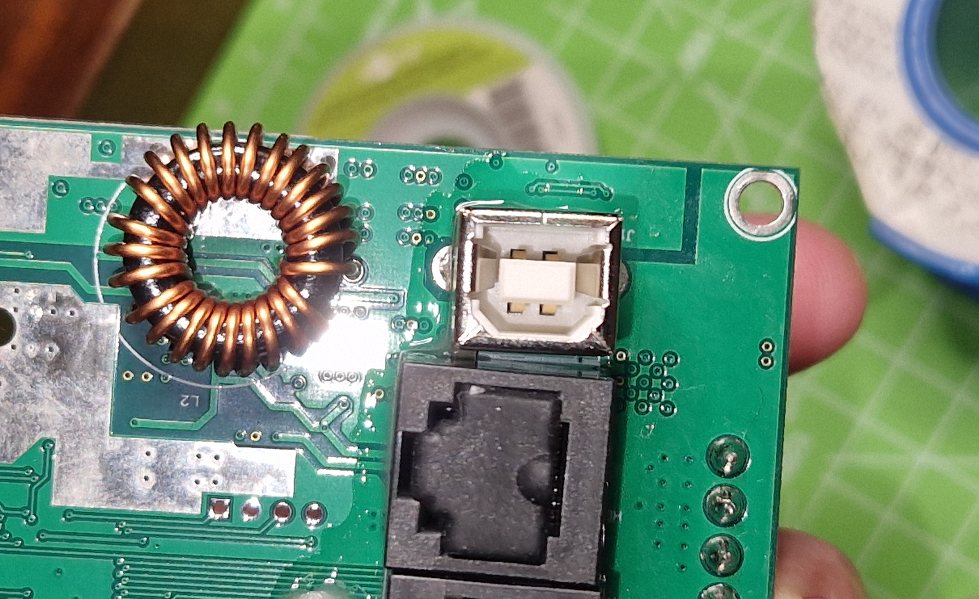

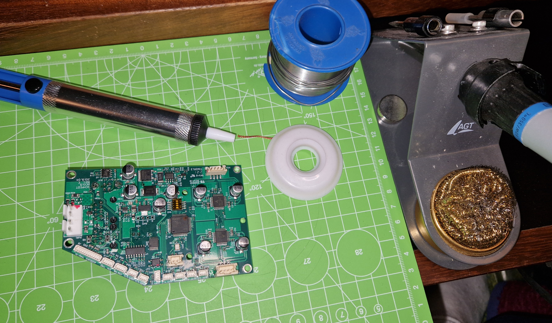

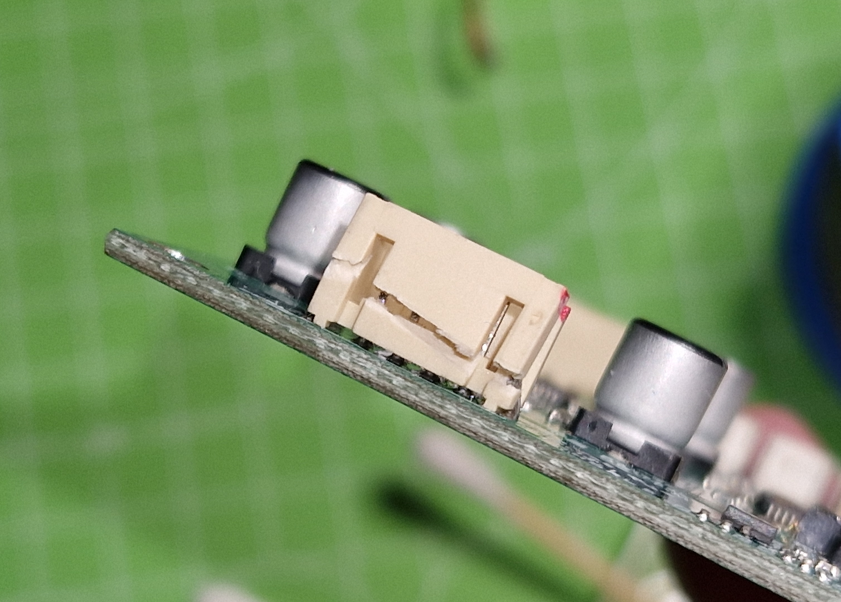

letzten Freitag habe ich meine neue USB-Buchse erhalten, und auch direkt am Abend nach der Arbeit verbaut.

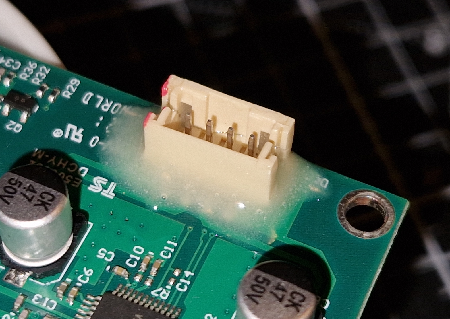

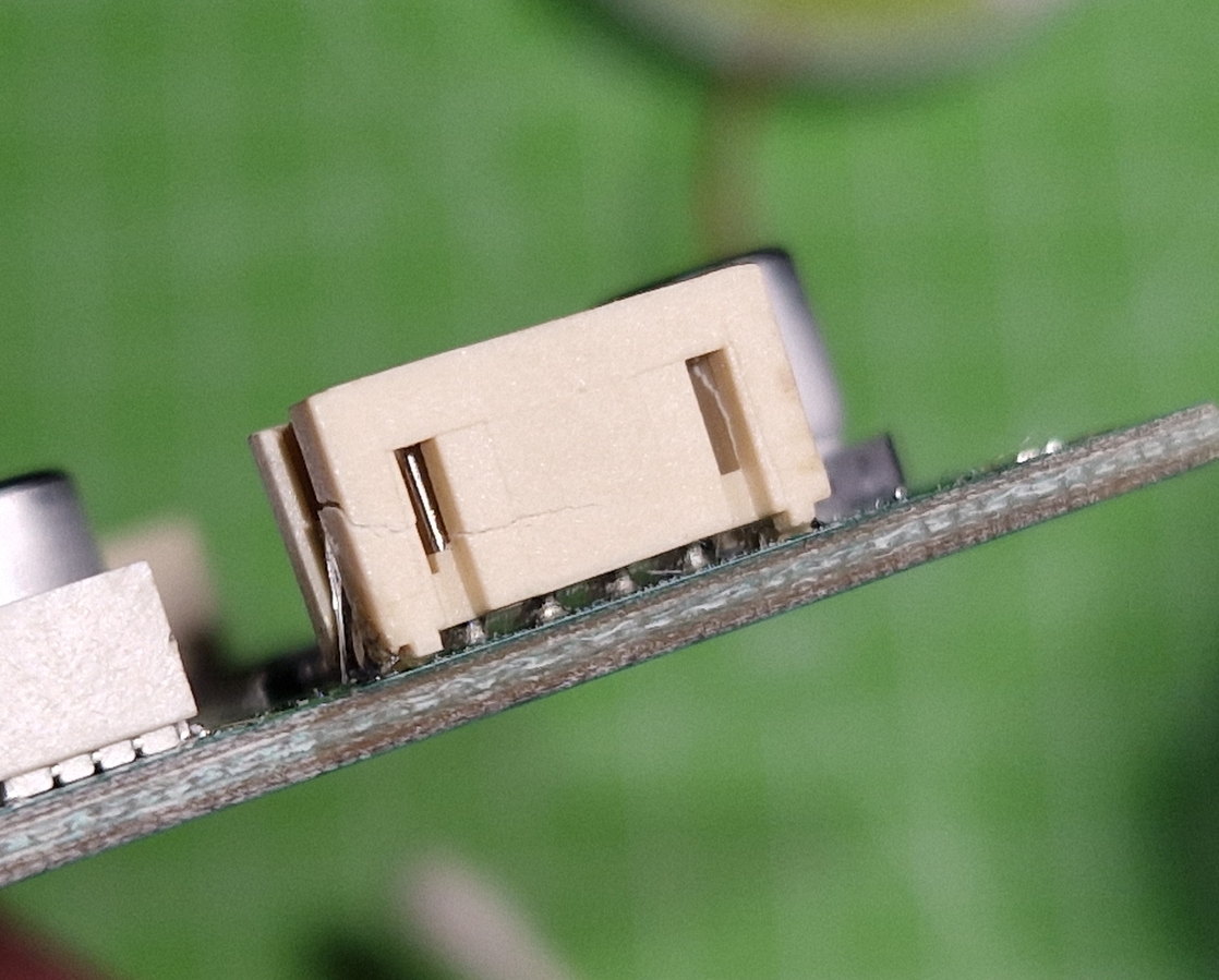

Mal wieder eine lustige Nebengeschichte: Beim Abstecken der Kabel sind mir bei gleich zwei Buchsen gebrochen, weil diese so porös sind.
Also durfte ich das auch gleich noch richten, und habe beide mit "Endfest 300" bombenfest fixiert.
Praktisch ist, dass hier wohl überwiegend die gleichen Schrauben zum Befestigen der Platine, dem Bedienfeld, der Kunststoffabeckung genutzt wird. Da muss man sich schon mal keine Gedanken machen, welche Schraube gehört wohin. :ROFLMAO:
Jedenfalls ist die neue Buchse nun drinnen :y:
Alles wieder verbaut, und die Spannungsversorgung angeschlossen und eingeschaltet. Es ist schon mal nichts in Rauch aufgegangen, das ist schon mal eine positive Sache. :) Dann der Test, ob die Ansteuerung per USB-Anschluss auch funktioniert. Neben meinen beiden ASIAIR Plus habe ich noch eine ASIAIR Pro. Die war schon länger nicht mehr im Einsatz, wollte ich aber genau für den Test nun einsetzen. Sollte ein Schaden durch den USB-Anschuss entstehen, wäre das bei der Pro nicht so tragisch wie bei den neueren. Alles angeschlossen und gestartet, und dann passiert genau das, was ich nicht sehen wollte! Ich bekam auf einmal, genau die gleiche Meldung, wie ich sie mit dem defekten USB-Anschluss erhalten habe. Ich habe mich schon gekrümmt in der Embryostellung auf dem Boden gesehen.

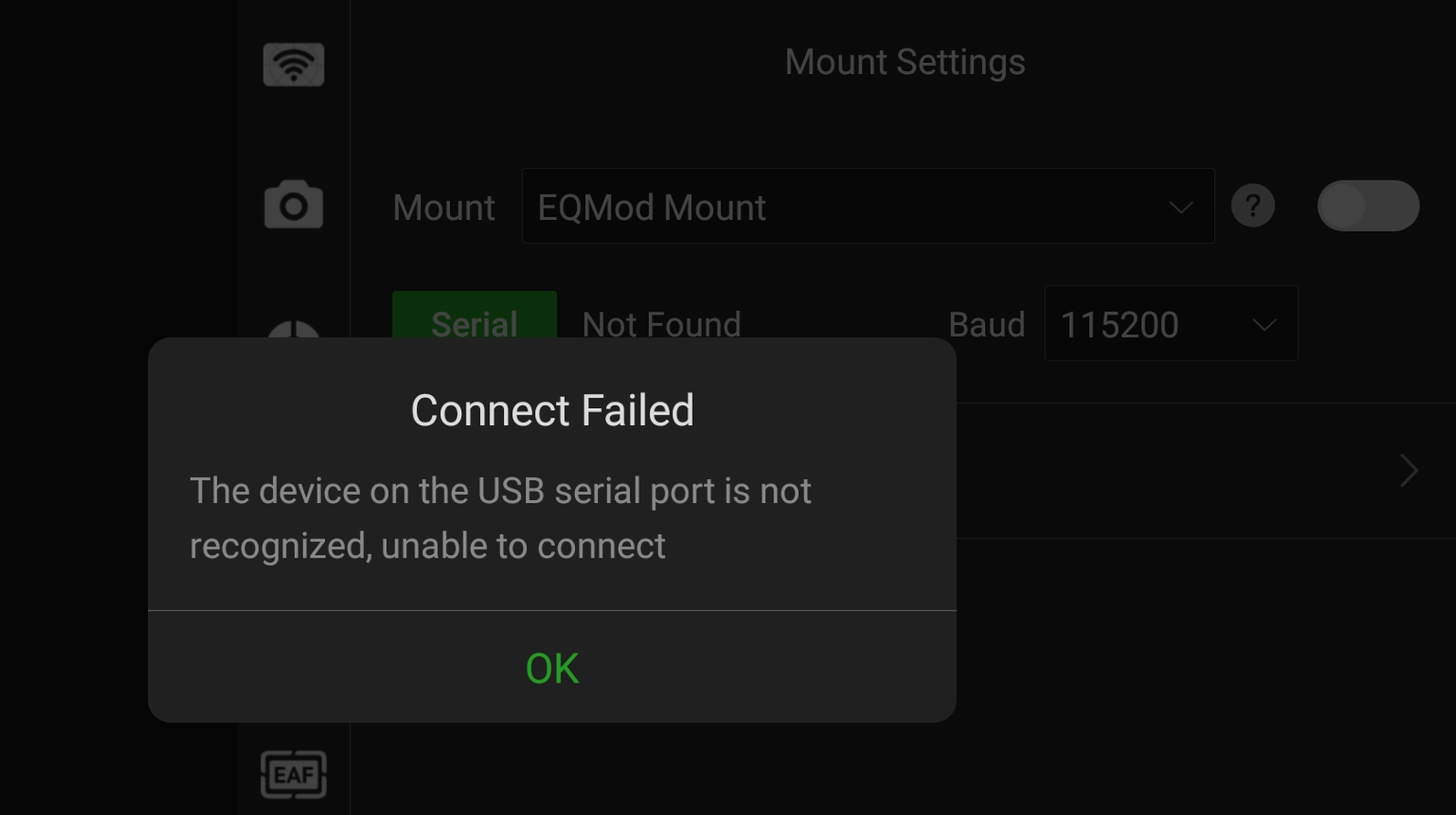

Dann Kabel gewechselt, umgesteckt, ein und ausgeschalten, alles ohne Erfolg. Ich wollte das Ganze nun noch am PC verifizieren. Habe die Montierung zu meinem PC geschleppt, und angeschlossen. Und siehe da, es ertönt der typische USB-Einsteck-Sound. Treiber installiert, und gleich mal noch ein Update gemacht, und das erfolgreich.
Ok, der USB-Port funktioniert einwandfrei. Das Problem muss wohl an der ASIAIR Pro liegen. Zum Test noch eine meiner neuen ASIAIR Plus angeschlossen, und siehe da, die Montierung wird erkannt und lässt sich problemlos ansteuern. Das die Pro nicht funktioniert ist für mich nicht tragisch. Während ich das hier schreibe, ich habe das in die Ecke von ZWO kommuniziert, und hier scheint auch ein offizielles Problem bekannt zu sein, was nicht per Software gefixt werden muss. Hätte ich das nur vorher gewusst, aber ja, ich habe ein Händchen für solche Treffer! :LOL:
Also das Problem mit dem USB-Port sollte nun erledigt sein. :y: Natürlich zeigt mir der Wetterbericht nun für fast eine Woche Wolken und Regen an, wie soll es auch anders sein.

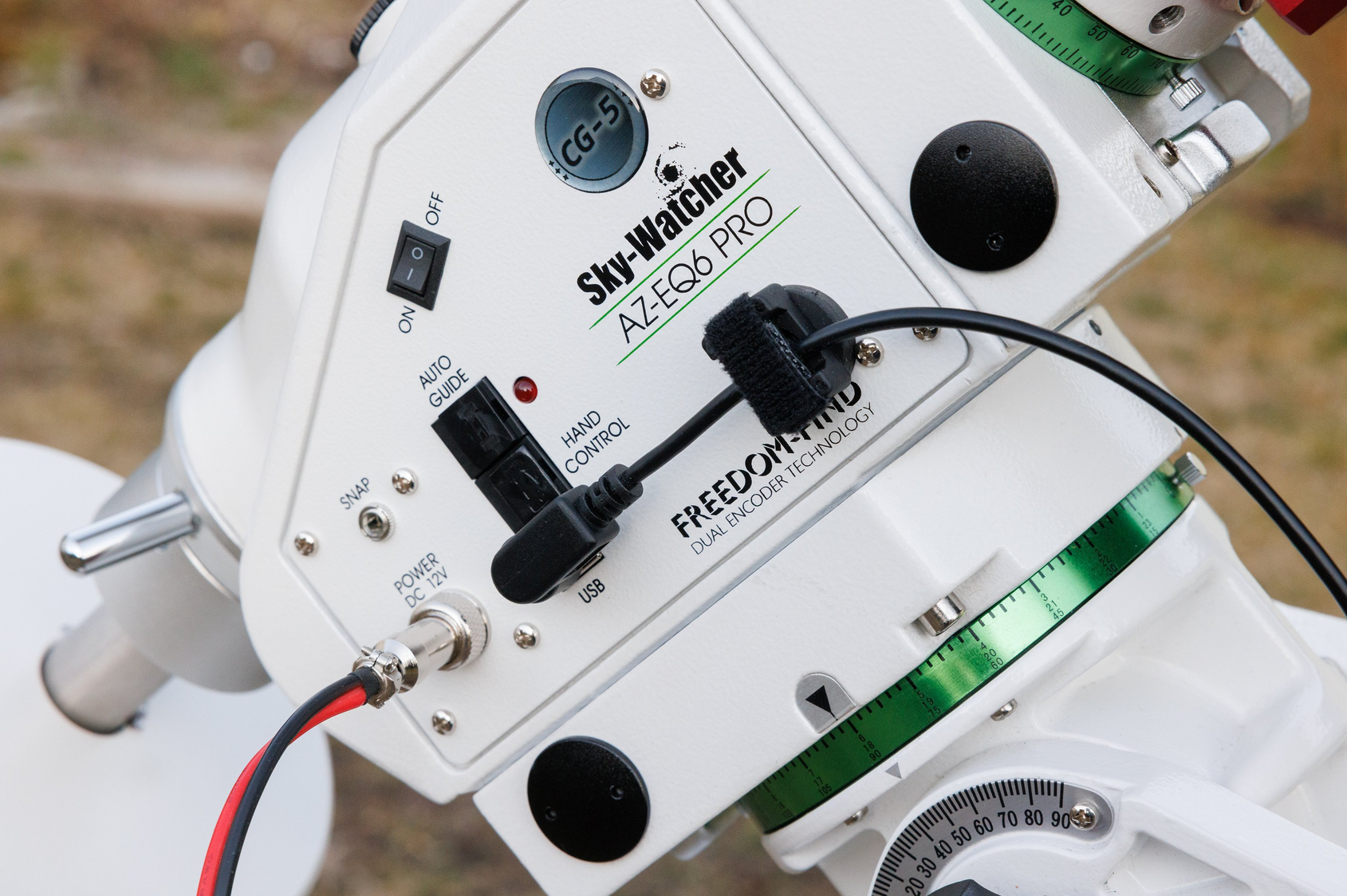

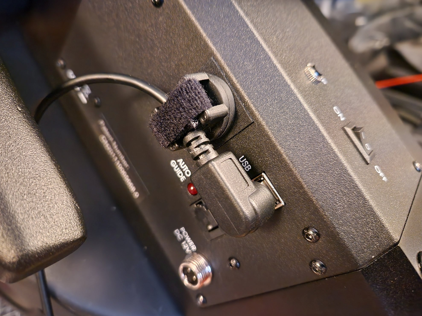

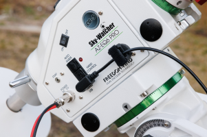

Nebenbei noch, auch wenn das nicht zum Thema gehört, noch ein kleiner Punkt, welchen ich schon bei meiner AZ-EQ6 vor längerer Zeit umgesetzt habe. Mich hat das schon immer ein bisschen gestört, dass die USB-Buchse an der Montierung immer etwas unter Last ist. Mir hat es da immer etwas davor gegraust, dass diese eines Tages mal ausgeleiert ist. Besonders in der Kälte, wenn das USB-Kabel recht steif ist, fällt mir das bei schnellen Fahrten/Meridianflips etwas auf. Deswegen habe ich mir damals mal eine einfache Lösung überlegt, um die Buchse etwas zu entlasten. Da ich bei mir ja auch immer wieder alles abbauen muss, habe ich mir hier eine Lösung per Magnet ausgedacht. Damit lässt sich das ziemlich einfach ein und ausstecken, aber ist trotzdem stabilisiert.
Selbstverständlich:
Magnet in der 22mm Version ist vollkommen ausreichend: https://www.amazon.de/gp/product/B0130RNYM0/
Klettkabelbinder in der 10mm Version: https://www.amazon.de/gp/product/B077BRK2LW/
Optional noch was ich bei der EQ8-R gerade noch umgesetzt habe, ein Stück selbstklebender Zellkautschuk in der Stärke von 1mm aufkleben, auf dem der Magnet dann drauf kommt. Dieses kleine Ding hält wirklich bombenfest. Mit dem 1mm Zellkautschuk lässt er sich durch den Abstand etwas einfacher entfernen.
Wenn ich gerade so überlege, es wäre schlauer, das Stück Zellkautschuk einfach auf den Magneten anstatt der Montierung zu kleben. :)
Bei meinen iOptrons darf ich da keine Magnete einsetzen, ansonsten findet das integrierte GPS Modul nichts.
Auch bin ich sehr skeptisch bei dem Einsatz von Magneten in der Nähe von kleinen Spulen.
Elektroniker bin ich nicht, aber der GPS hat mir gleich funktioniert wo die Magnete weg waren.

Hi Martin,
Die AZ-EQ6 und die EQ8-R haben kein GPS. An der AZ-EQ6 nutze ich das schon seit längerem so, und stelle keine Beeinträchtigung fest. Mir ist aber auch neu, dass ein Magnet das GPS Signal stören kann. Aber ein Magnet ist natürlich auch Metall, welches Funksignale abschirmen kann, wenn man es auf die entsprechende Stelle aufträgt. Aber wie gesagt, bei mir ist GPS eher weniger ein Problem, da nicht vorhanden.
Was die Spule angeht, so sitzt mein Magnet da bei der EQ8-R direkt darüber, aber ich konnte auch hier in der ersten Funktion keine Beeinträchtigung feststellen. Ich werde da aber sicher ein Auge darauf haben, und mal während dem Betrieb den Test machen. Generell sehe ich da aber im ersten Moment keine Gefahr, solange es sich um ein statisches Magnetfeld handelt. Würde das pulsieren, und in der Spule dann per Induktion dann zu Veränderungen in der Spannung u.s.w führen, hätte ich da schon bedenken. Das aber durch einen statischen Magneten auf der Platine etwas zu schaden führt, halte ich aber für sehr unwahrscheinlich. Zudem ist die Platine ca. einen Zentimeter von der Rückseite der Metallabdeckung entfernt.

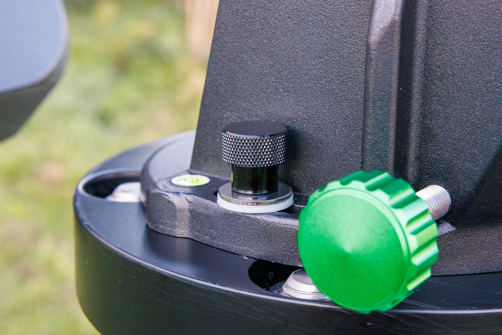

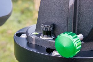

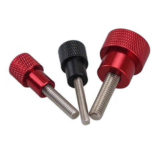

Und wenn wir schon dabei sind, Tipps zu geben. Falls hier EQ8 Nutzer mitlesen, welche ihre Montierung auch regelmäßig abschrauben müssen. Hier noch eine weitere praktische Idee. Ich habe mich mal nach passenden Rändelschrauben umgesehen, und bin fündig geworden.
M8, 25mm lang, 20mm Durchmesser

Prinzipiell sehe ich starke Magnete über Leiterplatten als keine gute Idee allgemein, da ich ja schon die Erfahrung gemacht hatte bei meinen iOptrons wohlgesagt nur beim GPS. Hatte damals die Magnete zum Balanzieren der DEC verwendet, und waren gleich wieder weg.
Die Sache ist halt daß das Magnet direkt über der Spule neben der USB Buchse drüber ist bei deiner EQ8, was mir starke Bedenken gibt auf den Funktionsbereich der Spule, die da was am Filtern ist von ***Hz nach unten im Frequenzbereich. Oben hast du ja ein Bild gepostet von der Platine, und wenn mein Orientierungs Sinn mich nicht im Stich lässt ist der starke Magnet direkt über der Spule.
Ich bin mir so ziehmlich sicher das der Nukleo der Spule aus Eisen ist, und daß das was ändert in der Aufgabe der Spule bei solch einer kurzen Distanz.

ein statisches Magnetfeld führt zu keiner Induktion, allenfalls zu einer Vorsättigung einer Spule. Wenn es die Elektronik also einmal nicht stört, bleibt das so. Ansonsten Stahlplättchen drunter, dann ist es abgeschirmt.

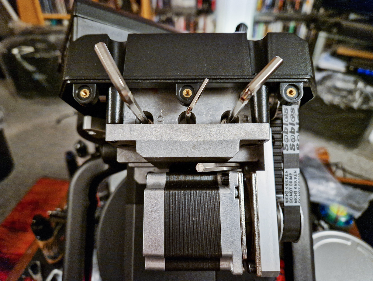

Bezüglich meines vorigen Videos in dem ich auf das Geräusch der DEC Achse eingehe, habe ich mal ein wenig daran herumgeschraubt. Natürlich nicht einfach auf gut Glück, sondern nach der Anleitung, wie man den Backlash behebt. Ich habe zwar keinen, aber ich habe mal einen durch Lösen der entsprechenden Schrauben verursacht. Vielleicht würde sich dadurch dieses schleifende Geräusch verändern. Aber egal wie ich die Schrauben eingestellt habe, und wie straff der Antriebsriemen war, es hat sich nicht wirklich verändert.
Bei genauen Hinsehen sieht es für mich aber so aus, als würde die Welle leicht eiern. Diese eiernde Bewegung läuft auch irgendwie synchron mit dem schleifenden Geräusch. Irgendwas scheint hier nicht ganz ruhig zu laufen. Keine Ahnung, ob hier eine krumme Welle, oder ein lockeres Lager u.s.w eine Rolle spielt. Es scheint aber so, dass ich das wohl per Einstellung nicht so einfach beheben kann.
Ich gehe mal davon aus, dass es sich hier um nichts Tragisches handelt. Ich werde beim ersten Betrieb mal darauf achten, wie die Guidingkurven aussehen, in dem Fall auch besonders in der DEC-Achse. Ich hoffe nur nicht, dass sich hier auf Dauer vielleicht etwas abschleift.

das erste Geräusch klingt für mich nach einem Hilfeschrei nach Schmierung, und, 2. Video, Rundlauf sieht anders aus.
Jörg
Es scheint gefettet zu sein, wie der Blick durch einen Spalt auf das Zahnrad zeigt, ob ausreichend, was weiß ich leider nicht. Wenn Schnecke und Zahnrad nicht ideal passen, wird eine bessere Schmierung vielleicht auch nicht mehr bringen.
Ich habe zudem mal an den Einstellungen für den Backlash gearbeitet. Ich hatte zwar schon von Beginn an keinen, aber ich habe mal durch Lockerung einen hervorgezaubert. Aber das scheint nichts zu bewirken, was das Schleifen angeht. Ich hätte gehofft, dass eine leichte Lockerung der Schnecke hier Abhilfe schafft. Vielleicht kommt das auch von einem Lager. Jedenfalls scheint diese Justierung hierbei nichts zu bewirken.
Ich lass das jetzt einfach mal so laufen. Wie jemand anderes dazu meinte, könnte sich das mit der noch einpendeln und nachlassen, wenn es sich eingelaufen hat.
Vielleicht finde ich hierzu eines Tages mal Informationen was, die Ursache ist, und wie man das beheben kann. Den Motor könnte ich vielleicht am ehesten ersetzen, aber das ist vorerst auch mal eher weniger tragisch. Aber ja, hier läuft so einiges nicht so ganz rund. Die Riemenräder scheinen auch etwas zu eiern. Das zeigt schon ganz gut, dass es sich hier nicht gerade um die beste Qualität handelt, was ja auch zu erwarten ist. :)

Eiernde Schneckenwellen kannst du so oder so nicht beheben (außer du tauschst die aus) Lass doch mal n Pec messung laufen.
Bei EQMod.
Siehst sofort ob alles im Lot ist oder nicht. aber das Eiern ist schon kernschrott. Ist ja nicht nur ein "bisschen" sondern richtig viel.

Na das sieht ja echt toll aus, die Kugellager wie gewohnt auch bei iOptron bis zum geht nicht mehr angezogen, konnte ich bei meinen beiden nachstellen, halb so wild, ich kenn die ja schon bei denen....
Aber das eiernde Riemenrädchen haben se total geschlampert auf der CNC Maschine. Wahnsinn! _jungeschlagen:
Ich denke mal wenn da nicht was noch groß anderes dabei ist kriegt man noch kontrolliert mit der PEC Korrektur. Aber viertausend Schmackeronen, das ist krass.

ein kleiner Hinweis von meiner Seite an alle EQ8-R Besitzer, welche ebenfalls eiernde Riemenräder haben. Ich bestelle gerade bei Chris von CG-5 eine neue Schneckenwelle und Lager, sowie ein schweres Teflonfett zur Schmierung. Ich will die Riemenräder gerne auch gleich austauschen, nur braucht er hierfür eine ausreichende Bestellmenge, um diese anfertigen zu lassen. Falls also hier also noch jemand anderes Interesse hätte, gerne bei ihm ( service@cg-5.de ) anfragen.
