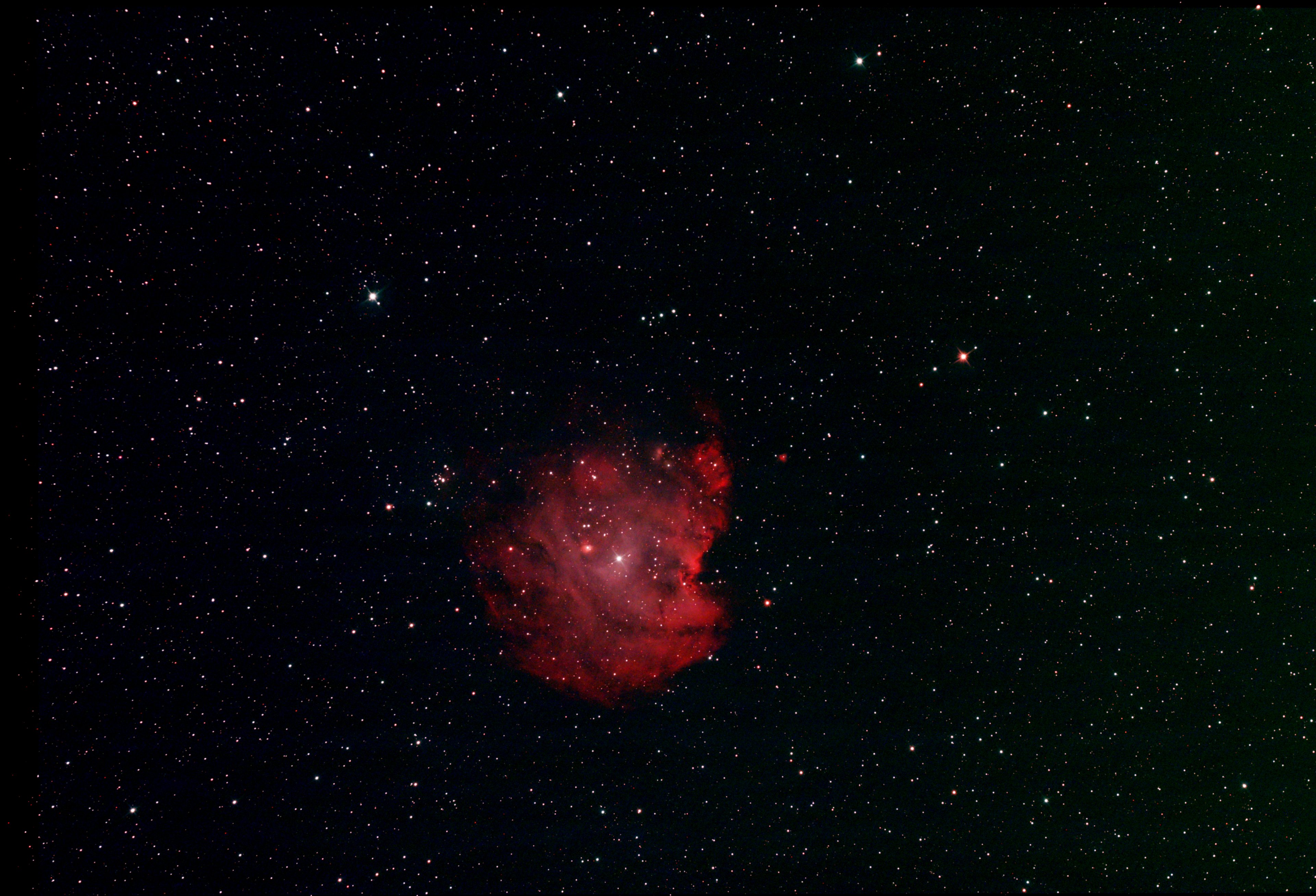

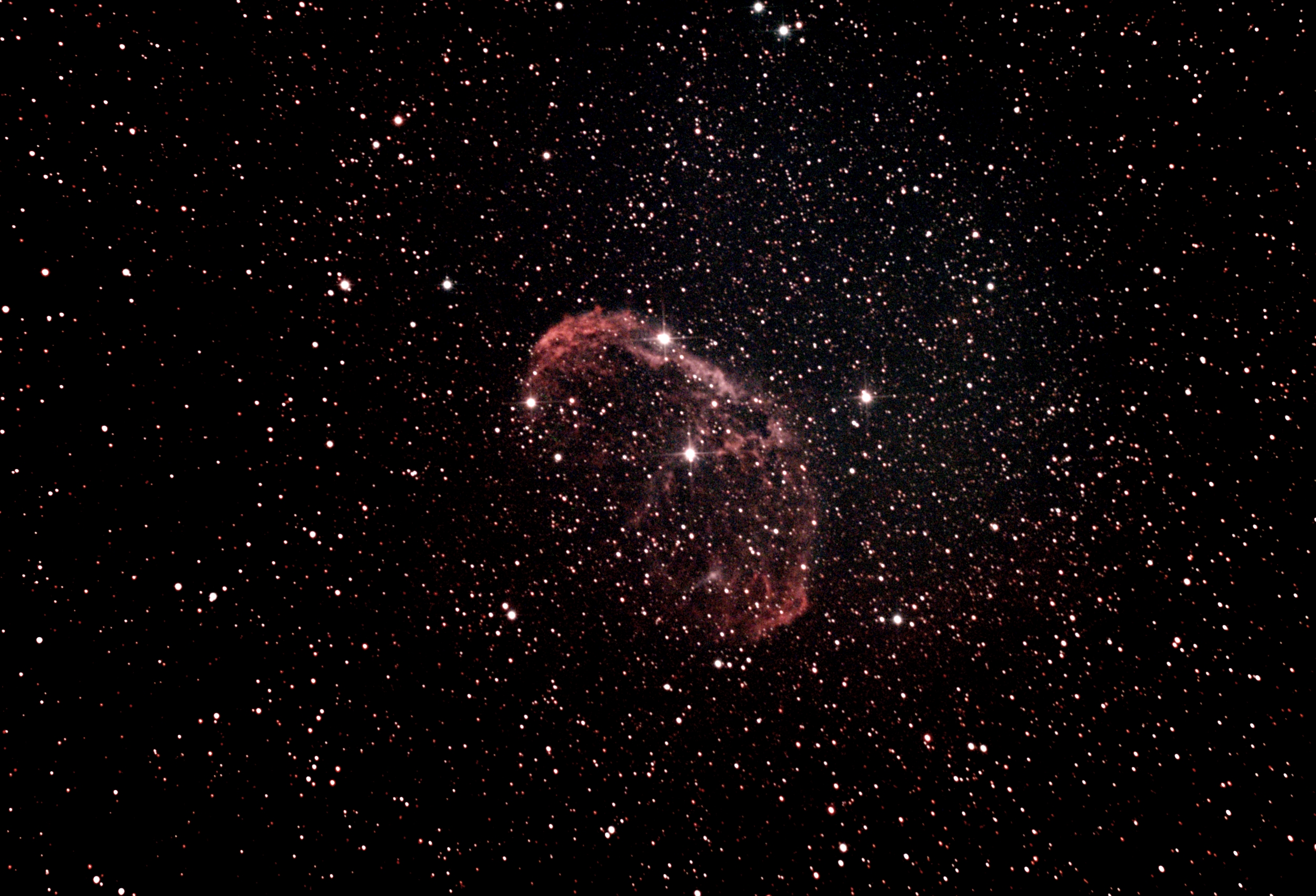

Das geht auch mit billigen Lösungen recht gut, dabei ist die nahezu perfekte Einnordung von essentieller Bedeutung (Beispielbild ohne Guiding)... Natürlich spielen auch Last und Hebel der Optik eine grosse Rolle... Zu den von Dir genannten Montierungen wünsche ich Dir selbstverständlich fundierte Erfahrungsberichte vieler Forenmitglieder...

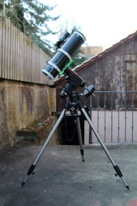

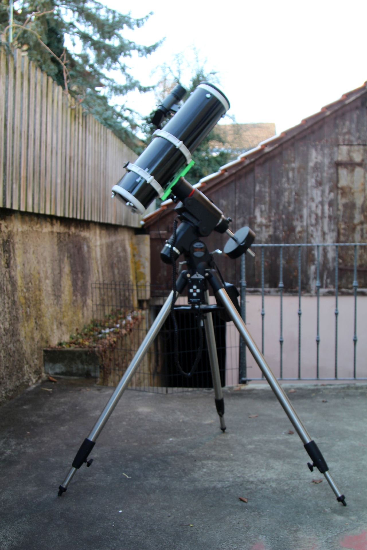

Hallo Christian, ich kann auch nur was zur Heq5 sagen, da ich diese selber besitze und ausgiebig im Einsatz hatte. Die Montierung ist aus meiner Sicht mit dem Auto mobil noch gut handlebar und nicht zu schwer. Ist das backlash sauber eingestellt läuft die Montierung bis 10 kg Beladung ziemlich sauber. Mit dem rowan Belt mod (was mit ein bisschen Geschick kein hexenwerk ist) hab ich meine bei knapp 15 kg Beladung bei einem rms von 0.5" geguidet (gutes seeing vorausgesetzt) und konnte folglich beliebig lange belichten. Der pds200 (habe ich auch) wird von der Montierung grundsätzlich noch ordentlich getragen...sobald aber ein bisschen Wind aufkommt ist es vorbei mit dem Spaß...der 1000 mm Newton ist einfach ein Segel! Bei 600 mm trau ich der Montierung auch ne Minute blz bei sehr guter einnordung zu mit vertretbaren Ausschuss! Visuell macht eine eq Montierung mit einem Newton allerdings wirklich nur sehr bedingt Spaß, da man die unmöglichsten Einblicke hat.
Bezüglich Lautstärke finde ich die Montierung nicht auffällig, wobei natürlich eine harmonic drive Montierung flüster leise ist gegen den Zahnrad antrieb der heq5.
