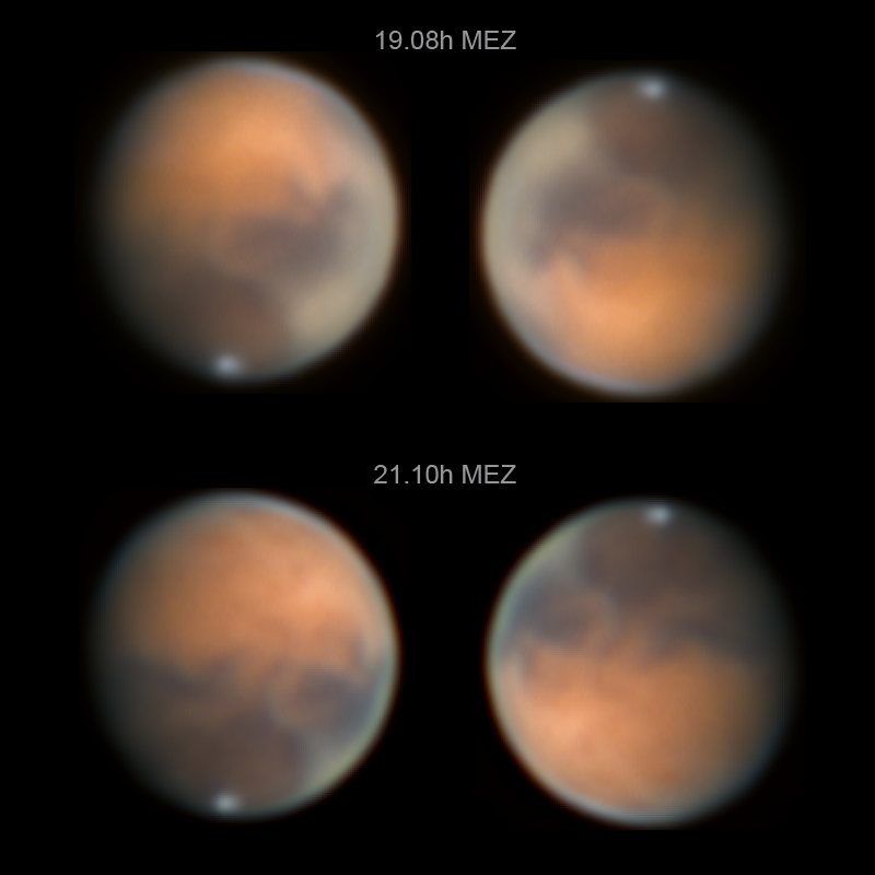

Ich wünschte mir (nicht nur hier im Thread) eine einheitliche Ausrichtung der Bilder.
Da ticke ich gleich wie Du Martin. Irgend wann fiel mir aber auf, dass manche Details in der "verkehrten" Ansicht besser sichtbar sind.... warum auch immer. Daher mache ich nun immer ein Doppelbild, einmal richtig und einmal um 180° verdreht herum auf einen Blick. Und so kommt jeder auf seine Kosten. ;)

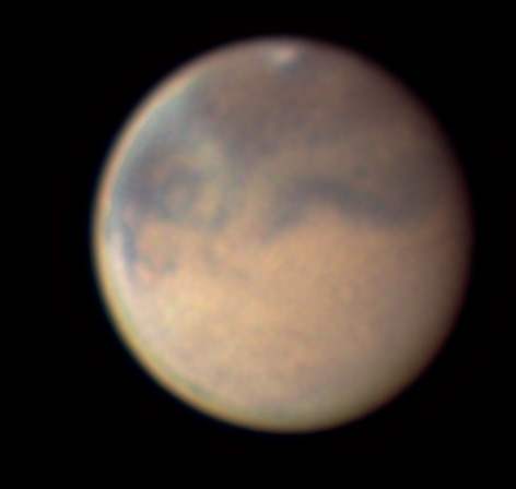

Und zum Dritten gleich auch noch das Bild von heute. Wieder eiskaltes Aufklaren, und nochmals schlechteres Seeing. Laut Meteoblue für meinen Standort in der Höhe 45-50 Meter/Sekunde, das sind 160 bis 180 km/h!
So sah das auch aus. Seeing nur noch 2/10. Nichts desto Trotz: Sturm ist jetzt (auf Mars), also wird aufgenommen, was geht. Trotz Schrottseeing ein Ergebnis ist, was im Moment zählt, und ich hab eines bekommen.
Aufgenommen gegen 19:10 MEZ. Staub ist immer noch prominent, obwohl er auf Mars nach Osten (links) abdriftet. Weiter die bekannte Wolke über Solis Lacus bis über das Mare Erythraeum. Am Ansatz des Agathadaemon beginnt ein Streifen, der nach links bis zum Rand weitergeht. Dort scheinen sich verschiedene Staubquellen bereits zu einem großen Schleier zusammengeschlossen zu haben (was östlicher aufgenommene Bilder bestätigen), der im Norden (unten) bis über den Niliacus Lacus reicht. Ich gehe davon aus, dass auch die Aufhellung am Tithonius Lacus eine Staubwolke ist, die weit im Norden Anschluss nach links zu den anderen Staubfelder findet.
In den nächsten Tagen wird wohl hier nichts gehen, erst für Dienstag nächster Woche ist wieder Wetter angesagt, dann endlich wieder mit normalen Windgeschwindigkeiten in der Höhe.

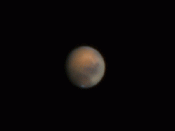

meine Sichtverhältnisse und Öffnung (MAK 127) können natürlich nicht mithalten, aber ein kleiner Beitrag ist vielleicht auch OK.
Vg
thomas314
Mars am 18.11.2020

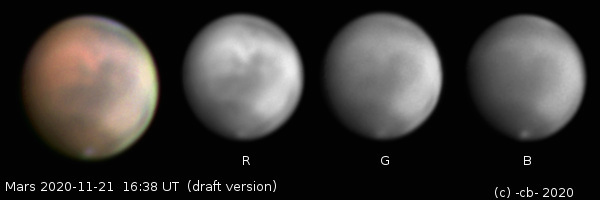

Sind ja doch einige Bilder zusammengekommen, interessant auch, dass alle m.o.w. schlechtes Seeing hatten. Meine ersten Aufnahmen, bzw. mein erster Versuch gestern Abend ca. 18:00 MEZ war recht ambitioniert, aus dem wüsten Gewaber konnte AS3 nur mit Mühe was zusammenrechnen. Und erstaunlicherweise sogar am besten noch im Grün-Kanal:
[6" ED Apo, Okul.Proj., G-Filter (aus RGB-Set)]
Es zeigt zumindest, dass in den nächsten Tagen der grösste Teils des aufgewirbelten Staubes erst noch ins Blickfeld rotiert. Die Staubfahne südl. Solis Lacus ist noch zu erkennen, und auch dass SL ansonsten schon wd. weitgehend frei ist. Der Grossteil d. Staubes über Mare Erythräeum scheint ein paar dichtere Zentren zu zeigen, und auch stärker südl d. Äquators zu sein, mehr kann man allerdings wg. des miserablen Seeings nicht 'hineininterpretieren' :) :-(.
Später in der Nacht wurden die Bedingungen sogar noch recht mittelmässig bis tw. gut, dann war natürlich der Staubsturm nur noch am Rand zu sehen.Die Nacht war schon extrem klar hier, aber auch sehr unruhig in der Luft (und ar...hkalt )

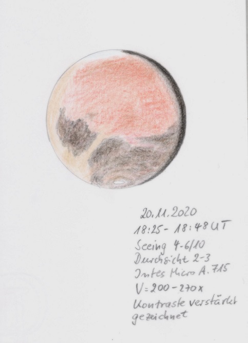

Hallo backyardastro,
ja, bei Farbskizzen schon; ich gucke auf der Terrasse und mache eine s/w Skizze, die ich dann drinnen
zu einer Farbskizze umzeichne mit parallelen Kontrollen, ob das so stimmt. Meist versuche ich die
Kontrastverhältnisse dem visuellen Bild weit gehend anzugleichen mit nicht zu starker Anhebung;
aber das ist recht schwierig wegen der Farben, die oft in einem speziellen Grauviolett sind, das schwer
zu treffen ist und durch über einander schraffieren von Farbstiften erreicht werden müssen. Es gibt leider keine Farbe
zu kaufen, die das genau trifft. Hier habe ich das ein wenig überhöht gezeichnet wegen der Kontraste zum Staubsturm.
Viele Grüße Michael

Danke, Michael, ich hab schon länger den Wunsch den visuellen Eindruck zu zeichnen, er unterscheidet sich doch deutlich vom Avi auf dem Bildschirm. Auch farblich. Mars ist visuell an meinem Spiegel deutlich blasser, kontrastärmer, einen Hauch von Pastellrosa. V.G. Holger

Hallo Holger,
genau so ist es - und sauschwer hinzubekommen....
Eine der letzten Abenteuer der "Menschheit" ;)
Viele Grüße Michael
