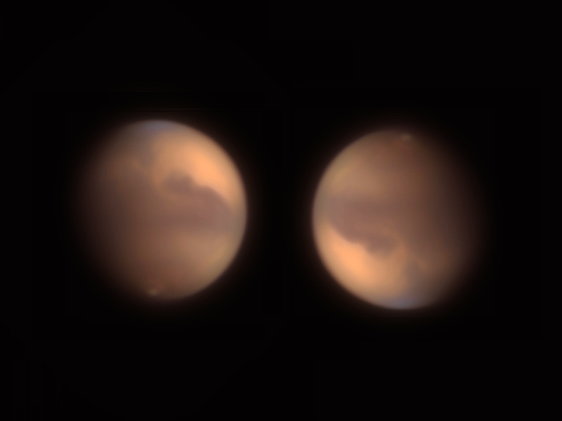

Ich liefere noch die Farbversion zum R-Kanal Preview vom oben nach (25.11.). Heute war leider nur ein kurzer Blick auf den Mars möglich, dann machte d. Nebel wd. zu.
Am 25. wars anfangs recht klar aber unruhig, dann wurde die Luft ruhiger aber der Nebel dichter :-(. Dadurch ist der Kontrast sicher nochmal flauer, als er durch den Mars-Staub ohnehin schon ist.
Erstaunlich, wie weit sich der Staub in einem Teil d. Marsatmosphäre schon ausgebreitet hat. Ist auch für mich das erste Mal, dass ich eine solche Erscheinung live, in 3D und in Farbe ! mitbekomme.
[6" ED Apo, Okul.Proj., RGB ]

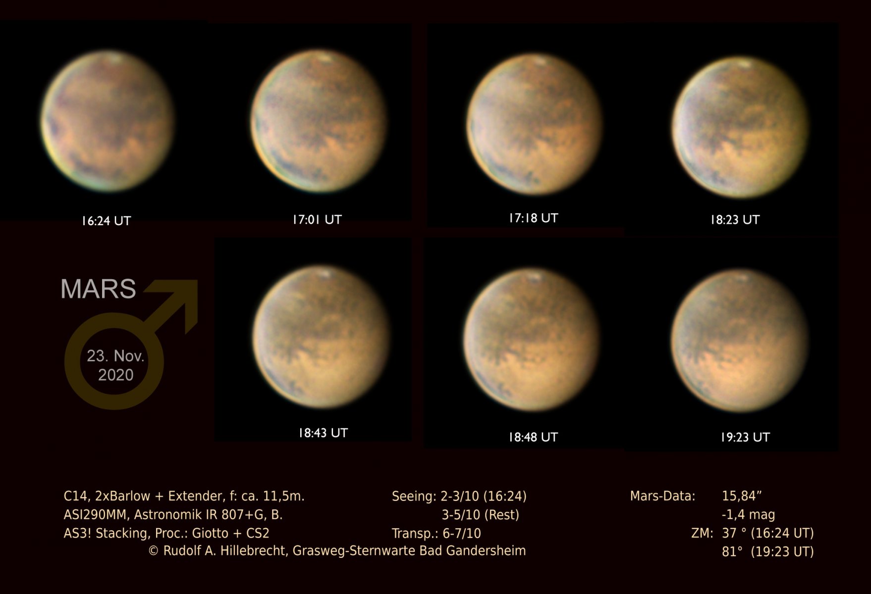

heute Abend mal ein Übersichtsbild über den Verlauf an einem Abend, in dem Fall dem 23. November. Startete Lausig, wie man am ersten Bild unschwer erkennen kann, wurde dann besser und war am Schluss am besten. Danach zog Hochnebel rein.
Rudolf
Ein schöner Vergleich, der mir u.a. auch als Bestätigung für mn. Aufnahmen vom 25. dient. Ich war etwas im Zweifel z.B. wegen der aufälligen hell/dunkel/hellen 'Ringsegmente' zw. 12 und 3 Uhr (bzw auf deinem Bildern umgekehrt zw. 6 und 9 Uhr).
Ich habe übrigens auch pro Abend mehrere Aufnahmen gemacht, soweit es der Nebel zuliess, aber kam immer noch nicht dazu, die alle auszuwerten.

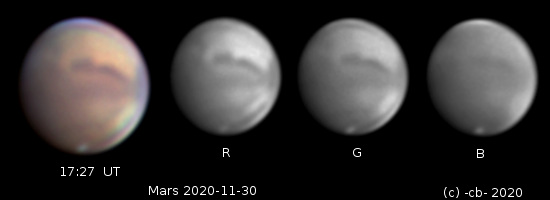

-cb

-cb

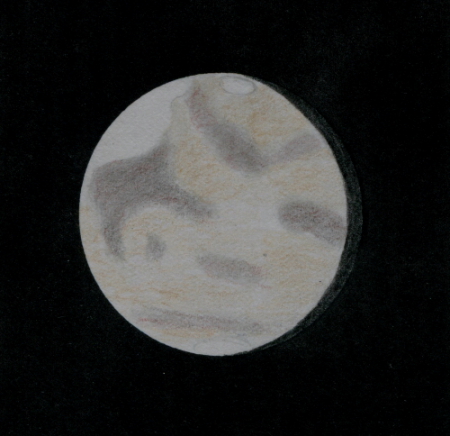

anbei eine Zeichnung nachgereicht:
22.11.2020, 20:30 MEZ , Seeing U 4
12" f/5 Dobson, Binoansatz V 265x ohne Filter
Der Sandsturm erschien zum Marsrand deutlich und ausgeprägt.
Auf der Oberfläche aber erneut nicht sicher auszumachen aufrgund des schlechten Seeings.
Am 25. und 28.11. im 7.7" Dobson erschien mir der Mars insgesamt recht kontrastarm.
Gerade gestern , mit frisch gereinigtem HS, waren bei guter Transparenz und mäßigem Seeing
die Albedo Strukuren nur zart sichtbar. Die Polkappe war nur mit Anstrengung wahrnehmbar.
Der Sandsturm scheint sich nun großflächig ausgebreitet zu haben !?
Christian

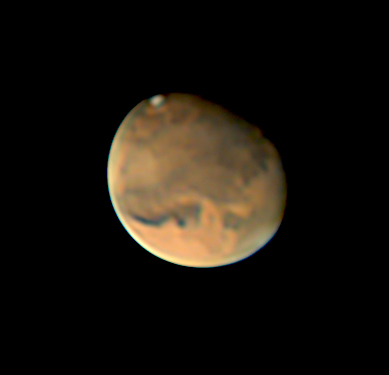

nachdem es gestern Abend bei uns in OWL einen schönen Sonnenuntergang gab und die Transparenz des Himmels gut war habe ich meinen 10 Zoll Newton aufgebaut. Am Mittag hatte ich damit noch die Sonnenflecken fotografiert bei einem sehr guten seeing. Ab kurz vor 19 Uhr MEZ konnte ich also mit Mars loslegen bei 6 m Brennweite mit einer ASI 178MCC. Das Bild ist von 18:08 UTC.
Rainer
Hallo Rainer.
Die Details hast Du schön erfasst. Was mich ein wenig stutzig beim Anblick Deines Bildes macht, ist die enorme Phase, die sich in den paar Tagen seit den letzten Beobachtungen weiter oben nicht so extrem vergrößert haben kann. Dem Bild fehlen vor allem rechts oben einige Teile, die noch beleuchtet sind. Ich gehe mal davon aus, dass sie im Zuge der Bildbearbeitung "abgesoffen" sind und so eine deutlich krassere Phase erscheint als sie tatsächlich im Moment ist. Zudem liegt der Pol bei Dir an der Schattenkante, was er bei der aktuellen Achslage nicht tut, er ist die ganze Zeit voll im Sonnenlicht.
Kannst Du Deine Originale nochmal prüfen?
Rudolf
Hallo Rudolf,
danke für Deinen Hinweis. Da habe ich wohl allzu viel an den Reglern gedreht und die Tonwerte im Histogramm zu weit links abgeschnitten.
Hier eine moderatere Bearbeitung.
Rainer

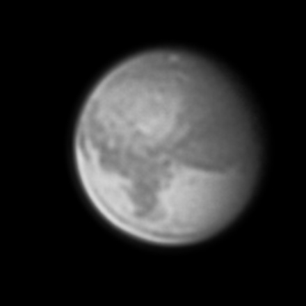

Der Staubsturm scheint weitgehend abzuklingen, oder, sich weiter östlich zu verschieben. Meridiani Planum bis hin zu Terra Sabaea ist wieder gut sichtbar. Die südliche Hemisphäre darunter sieht aber weiterhin belegt aus. Gegen den Osten scheint der Staubsturm zudem auch weite Teile der nördlichen Hemisphäre einzunehmen. Gut sichtbar, da Unterhalb Chryse Planitia nur der westliche Teil des Marggaretifer Terra zu erkennen ist.
CS Jozef
Möglicherweise schwebt immer noch etwas Sandstaub i.d. Atmosphäre. Das macht sich durch Lichtstreuung dann vor allem bei streifendem Lichteinfall morgens bis vormittags bemerkbar. Je mehr die Regionen in die Mittagssonne rücken, desto mehr sind ist dann auch Oberflächendetails zu erkennen.
Die rapide abnehmende scheinbare Grösse tut dann noch ihr übriges dazu, dass jetzt alles 'verwaschener' aussieht.
PS: Mars hat grad noch 14" scheinb.Gr., Ende Dez. 10". Wird nun wirklich Zeit, sich von Onkel Mars zu verabschieden, auch wenns schwerfällt.

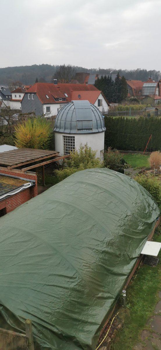

Aus gutem Grund habe ich meinen Sternwarte zwar an einem aus vielen Gründen sicher "suboptimalen" Platz, nämlich 20 Meter entfernt im eigegen Garten, aber die vielen Vorteile, die das bringt, überwiegen doch bei Weitem eventuelle Nachteile. Mich kann kein Lockdown schrecken, es sei den Mutti befiehlt Dauerbewölkung, damit diese Superspreader-Astronomen im Haus bleiben müssen... ;))
Aber auch das kann mich kaum schrecken, da warten ja noch mehrere Terabyte an Daten auf Auswertung - es sei denn Mutti ordnet zeitweilige Stromsperren an, um Energie zu sparen, damit die Leute sich am sichersten im eigenen Bett aufhalten....
Ihr seht: Schlimmer geht immer!
Deswegen: Munter bleiben!
nämlich 20 Meter entfernt im eigenen Garten,
Dann ist ja alles paletti. Ich dachte -irrtümlich - es handelt sich um eine Vereinssternwarte o.ä., zu der man extra hinfahren muss. Und Wetterlagen ändern sich ja i.d.R. alle paar Wochen, da dürfte dann bis Ende des Jahres noch Gelegenheit für eine Goodbye&Farewell-Mars-Session kommen. Mit deinem Spinning Wheel bist du ja nun auch schnell wie der Blitz und hast Ruck-Zuck auch in kleinsten Wolkenlücken ein volles RGB Set im Kasten, bzw. auf der Platte :)
Nö, mein eigen. Seit den frühen 80ern, da habe ich sie selbst gebaut (mit ein wenig Fachhilfe dazu). Mein Grundansatz damals war schon: Lieber eine Sternwarte im Garten, die man oft und in kleinen Lücken nutzen kann, als eine auf dem Berg, wo man sich dreimal überlegt, ob man noch losfährt. Ich habe mal eine Zeitlang nicht in meinem Elternhaus gewohnt (in dessen Garten ich sie gebaut habe), sondern ca. 800m entfernt in der selben Stadt. Da habe ich weniger als ein Drittel jetziger Beobachtungen absolviert.
