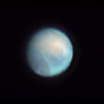

Hallo in die Runde,
hier ein Bild vom 22.11.2020 20:17 UTC.

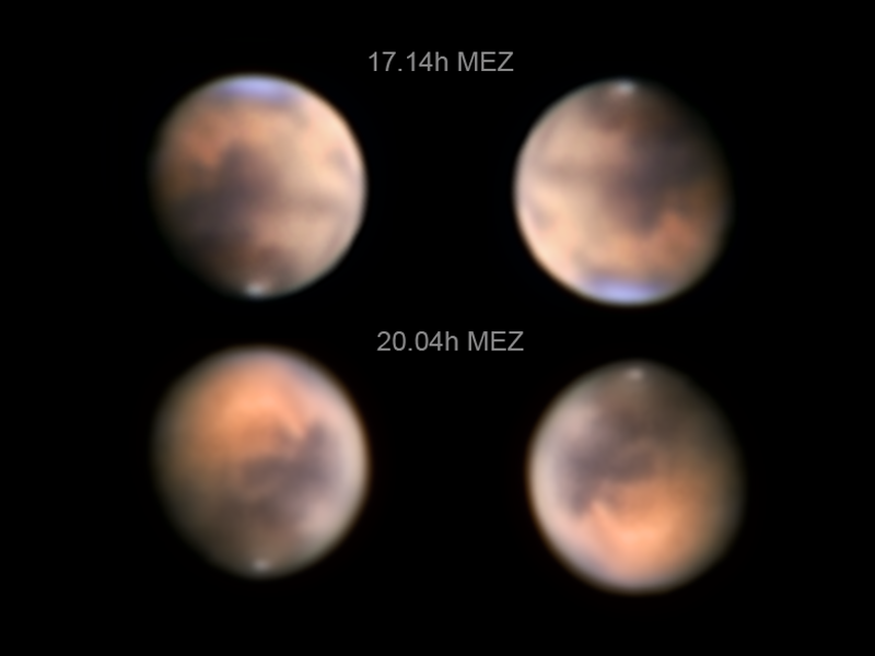

Ich hatte Gestern schon möglichst früh angefangen, und konnte gleich beim zweiten AVI etwas einigermassen brauchbares erzielen.
23.11.2020 um 17.14h MEZ
6" f8 Apo, TV 4x Powermate, GKC ADC, ASI290mc + UV/IR Blockfilter.

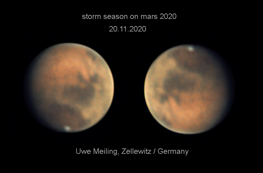

hallo jozef, danke für die einladung und den tip.
natürlich hab ich schon lange das schauspiel im kasten :-)) aber wie ich hier sehe, sind die bedingungen für uns alle nicht grad rosig. man versucht halt, das letzte aus der sequenz rauszuquetschen.
beste grüße
*entfernt*

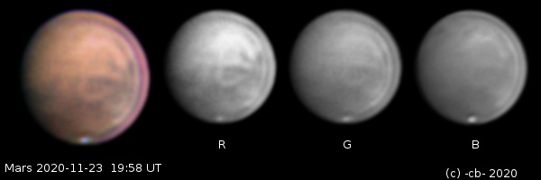

gestern (23.11.2020) konnte ich bei gutem seeing um 18:44 UTC Mars ablichten.
Rainer
Diesmal war ich (bzgl. Mars-Rotation) ld. spät dran, aber man soll ja nich' immer so viel motzen, sondern sich vielmehr über jede sich noch bietende Gelegenheit freuen :) . Gestern gabs erst um 21:00 MEZ 'rum überraschend eine längere Wolkenlücke, zwar wars schon erkennbar neblig trüb, aber mit überraschend ruhiger Luft. Ab ca 22:00 wurde es aber ganz schnell dicht und das bleibt hier anscheinend noch 'ne Weile so.
Da Ergebnis der Session sieht etwas skurril aus, aber das ist tatsächlich kein doppelter Randartefakt. Das dünne Ringe-Segment v.a. im Grün u. Blaukanal sind die Staubwolken unter streifendem Blick, extrem perspektivisch verkürzt. Auf Holgers akt. Planetenkompilation i.d. Galerie sieht man eine ähnliche Struktur. Auch im Summenbild ist der Effekt schon erkennbar (als Bsp. unten einer der Grün-Kanal Stacks vor d. Derotation u. Bearbeitung)
Natürlich merkt man deutlich, dass man mit 6" Öffnung zunehmend an die Grenzen gerät, da wird dann das Bild zwangsläufig abstrakter. Aber ein paar Wochen geht noch was, dann kann der Staubsturm von mir aus den Mars zuwehen :cool:. Wobei, sieht im Moment ja eher nicht danach aus, rund um Solis Lacus ist alles schon wieder abgeklungen.

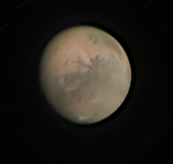

Hallo Josef
Wenn du den Vergleich mit dem Mond anstellst, dann tendiere ich auch eher zu der Vermutung das es am Mars liegen muss. Gestern konnte ich nochmal kurz auf Mars halten. Ich wundere mich schon lange das ich extreme Schwierigkeiten habe eine scharfe Abbildung zu erlangen, leider klappt das überhaupt nicht. Wenn man sich mein Bild anschaut, und ich habe wirklich alles gegeben, dann kann man eindeutig den blauen Dunst oder Staub ringsherum am Horizont erkennen.
Aktuelle Wetterdaten müsste doch Insight liefern...
Mit welcher Öffnung bist Du dran gewesen?
Ich habe mir erlaubt Dein Bild runter zu laden um einen Weissabgleich auf den SP zu tätigen:
CS Jozef
200/2400 Maksutov mit 1,3 Baader Barlow Linse. ASI 178mm mit RGB Filterrad. Hier kam Baader Langpass RG610 zum Einsatz.
