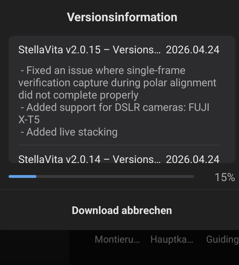

Hi Olaf, hab das letzte Update heute drauf gebügelt. Added live stacking!
Ich probier es diese Woche aus.
Viele Grüsse
Matthias
